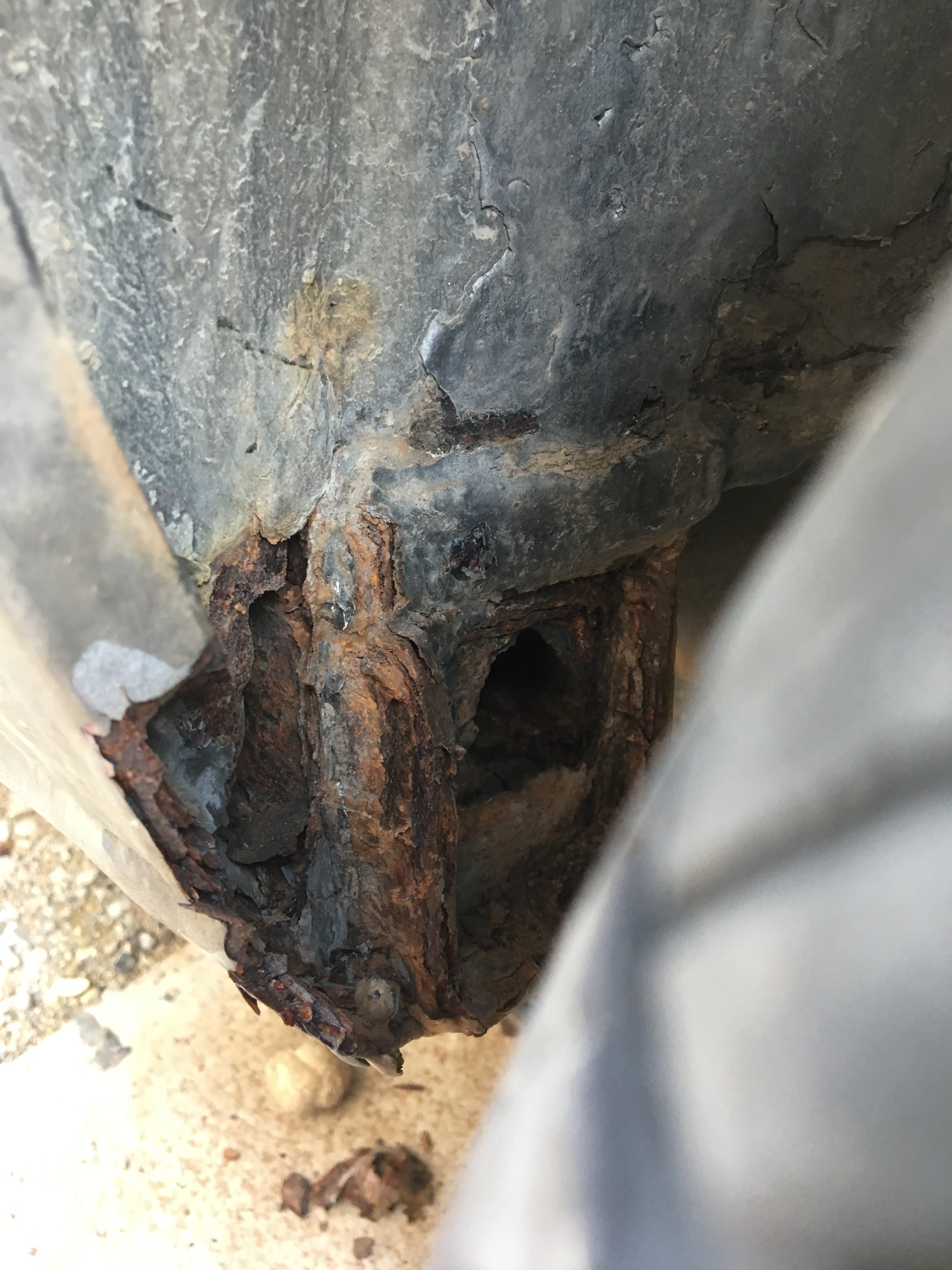

Reparaturblech
    Geb mal paar Infos worum es geht, ausser das es was mit dem Radkasten zu tun hat, sieht man nichts, ob vorne oder hinten usw. ;)
    Das sieht stark nach dem hinteren Eck aus vom Schweller / Radkasten.
    Um ehrlich zu sein wirst du mit einem Reparaturblech nicht weit kommen so wie da der Gammel drin sitzt.
    Ich würde an deiner Stelle selbst was anfertigen, habe ich auch gemacht.
    Ich hoffe das der Rest vom Auto besser aussieht.
    Wer nicht wagt, der nicht gewinnt.
    So marode wie das ausschaut, musst da in die Tiefe arbeiten.
    Erfahrungsgemäß ist in dem Stadium schon der ganze Radkasten massiv angegriffen und vermutlich zu erneuern. Die endspitzen sehen dann von innen oft nicht besser aus. Bei den Einstiegen werden dann oft die inneren Verstärkungsbleche vergessen, da die von aussen nicht sichtbar sind aber meist noch vor dem Einstieg selbst durch sind. Sind die Querlenkeraufnahmen noch gut? Die werden oft gerne übersehen.
    Opel Kadett das Auto
    so knusprig wie das ausschaut, würd ich auch erst mal das komplette Auto untersuchen.
    Am wichtigsten Teppich Fußraum raus und die Querlenkeraufnahme Fahrer-Beifahrerseite
    von innen und außen anschauen.
