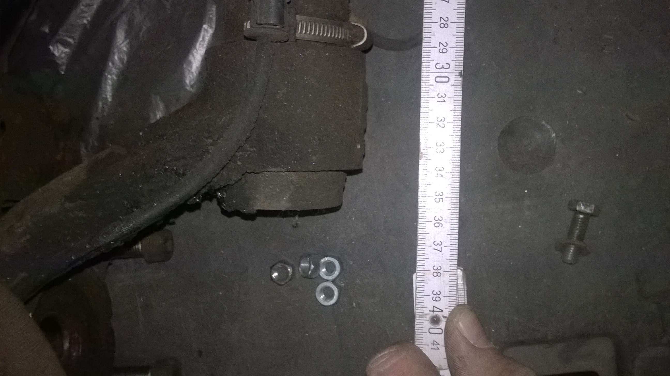

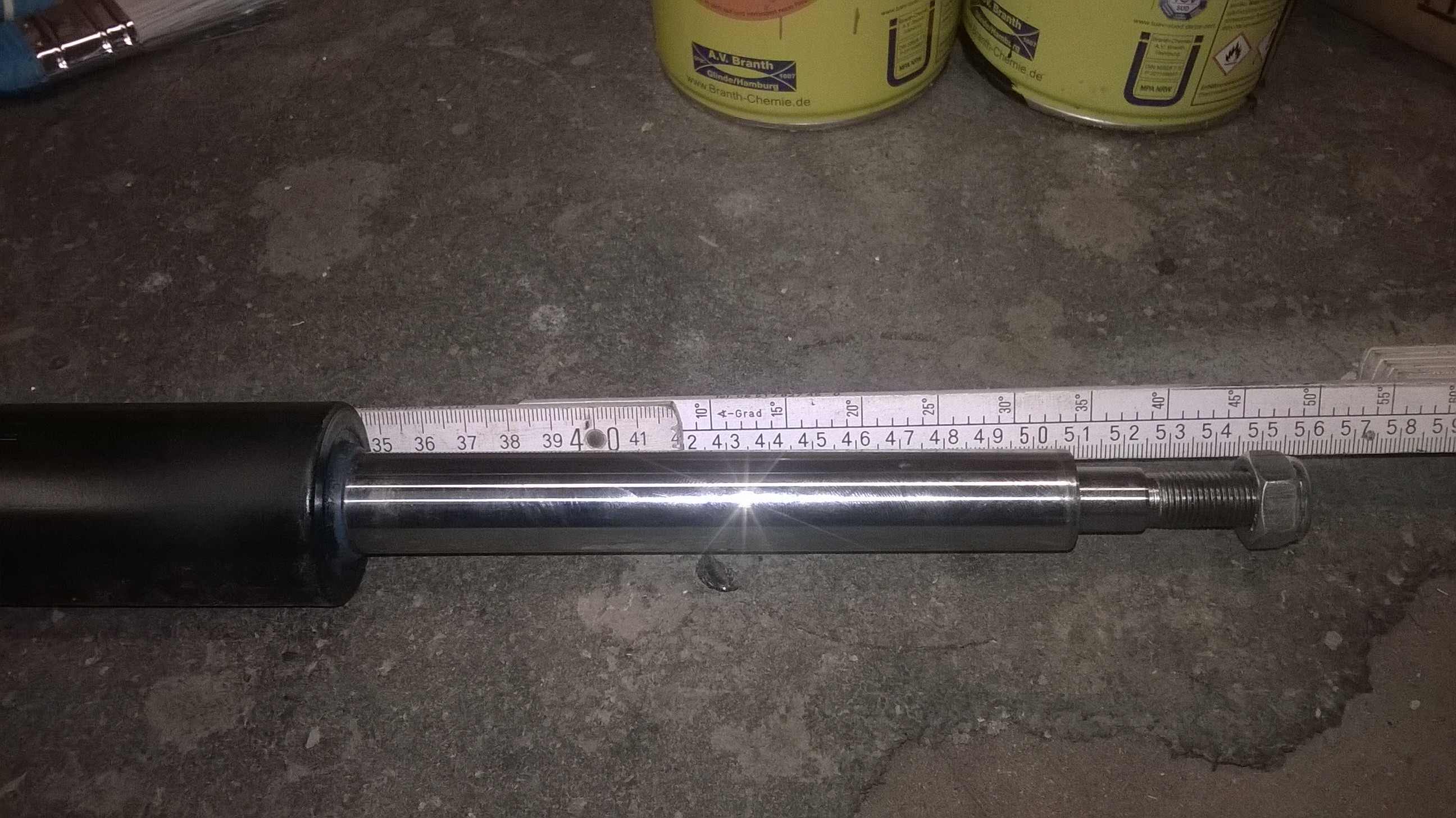

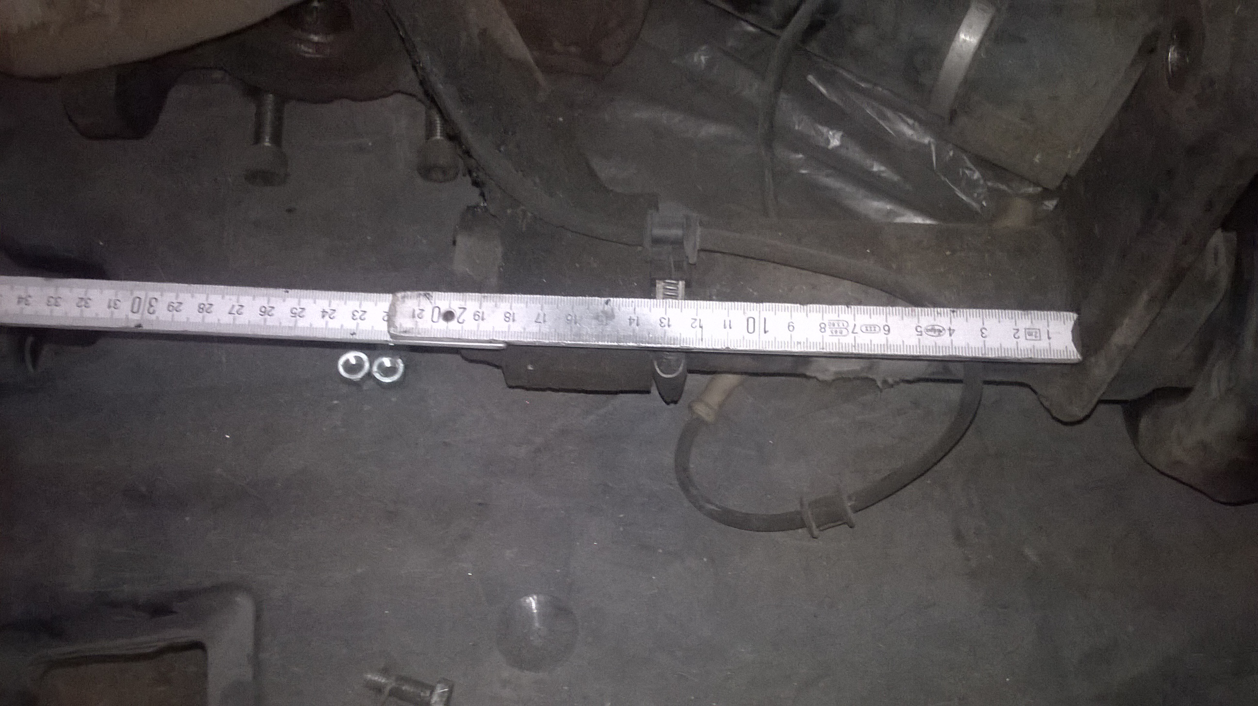

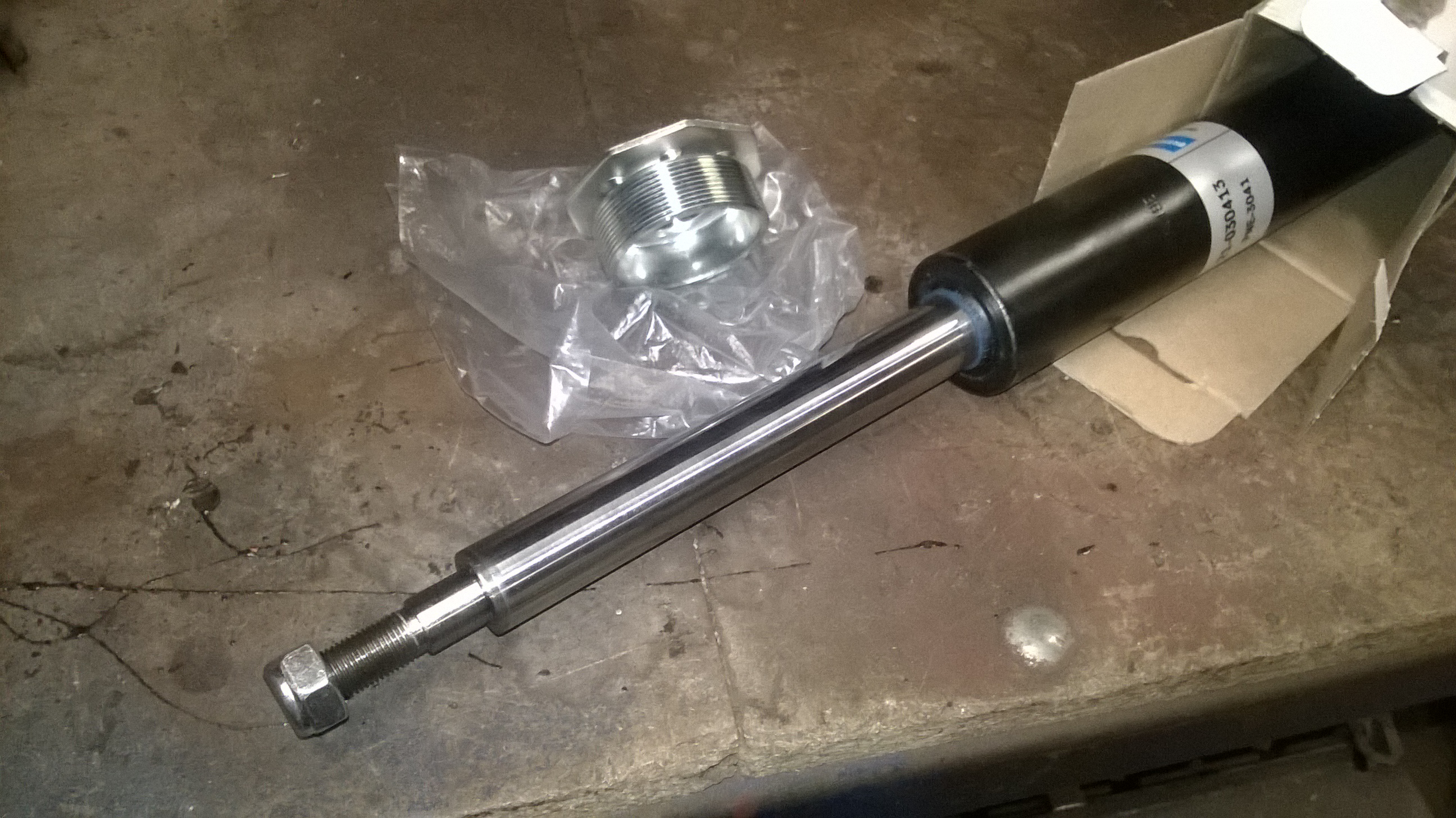

Hat zufällig jemand grade en Dämpfer aus nem Gsi greifbar und kann mal messen wie lang da die Patrone ist?Ich habe mal den Meter nebendran gelegt.
Das sind Federbeine von meinem 16V:Länge ab unteres Ende vom neuen Dämpfer:
Länge Gewindemutter bis unteres Ende Federbein:
Länge ab Ausleger bis unteres Ende Federbein:
