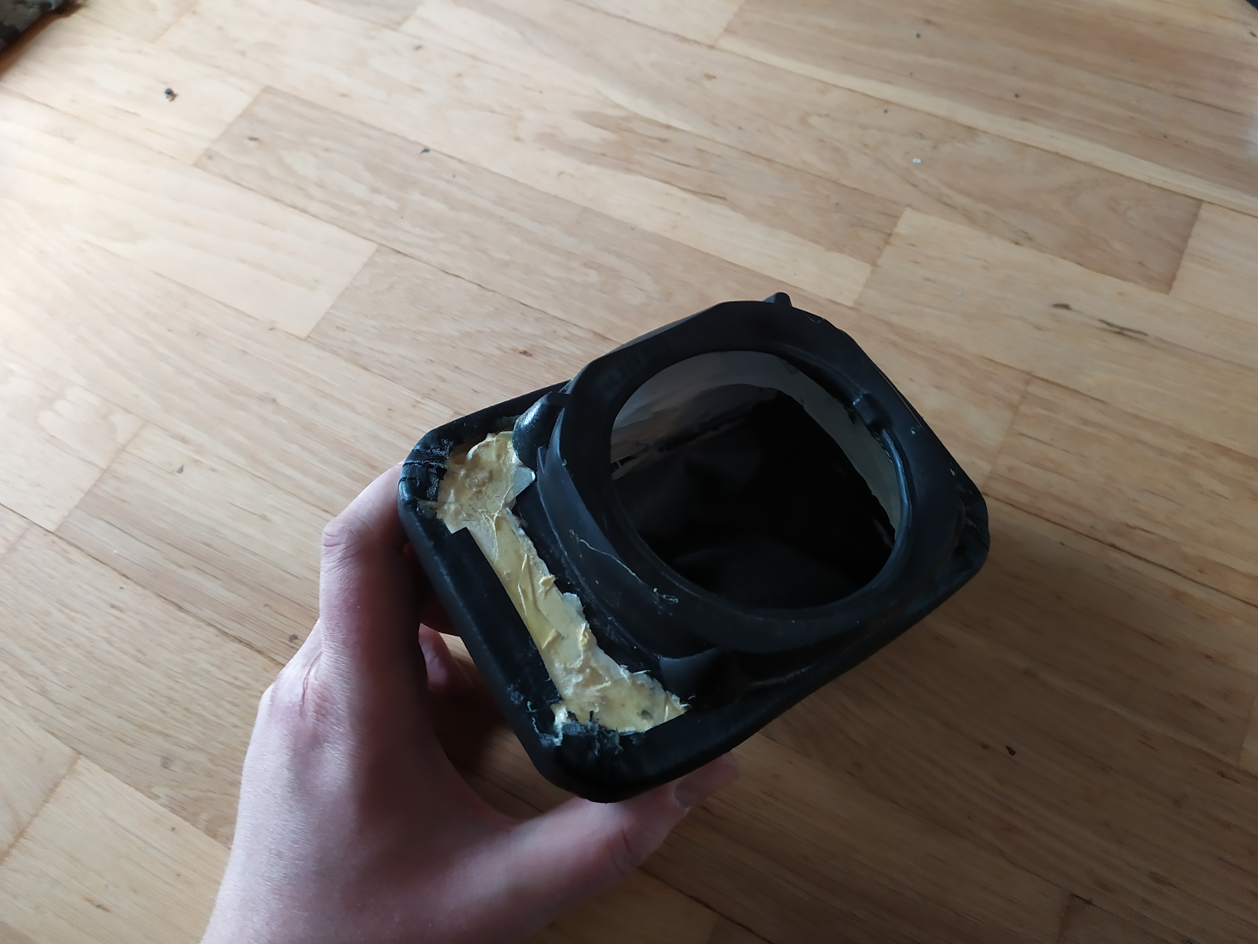

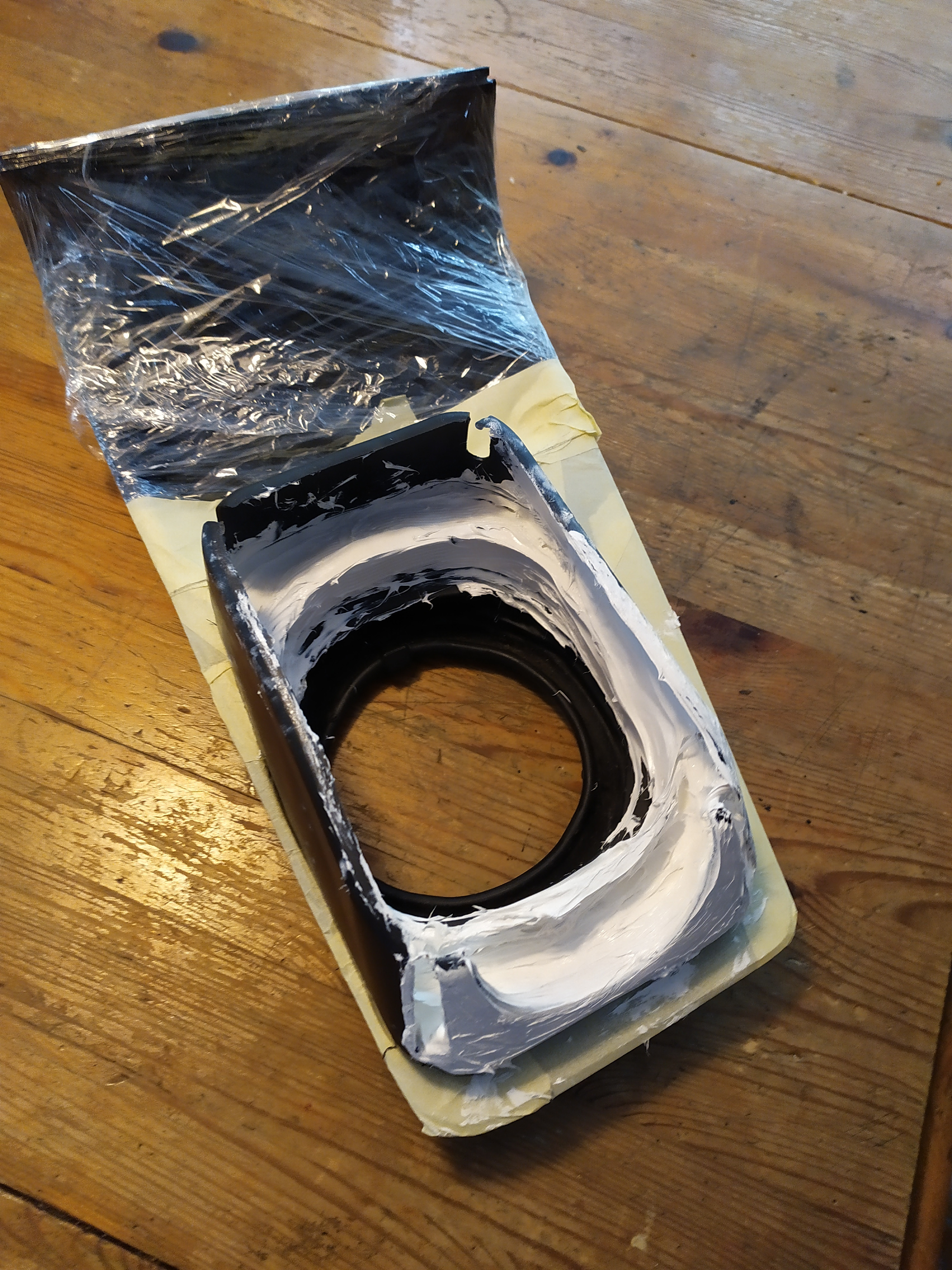

Könnte ich das Teil das bei mir verbaut ist alternativ auch einfach mit nem Dremel auf den neuen Rahmen anpassen?
#15
Könnte ich das Teil das bei mir verbaut ist alternativ auch einfach mit nem Dremel auf den neuen Rahmen anpassen?Bei meinem 89er CS Facelift (C16NZ mit Kat) war auch ein Gummifaltenbalg montiert - warum auch immer...

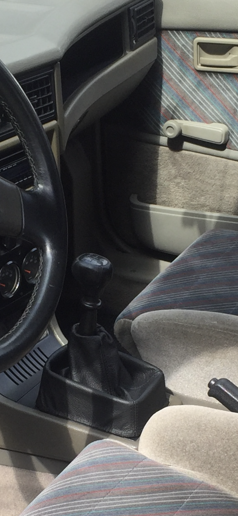

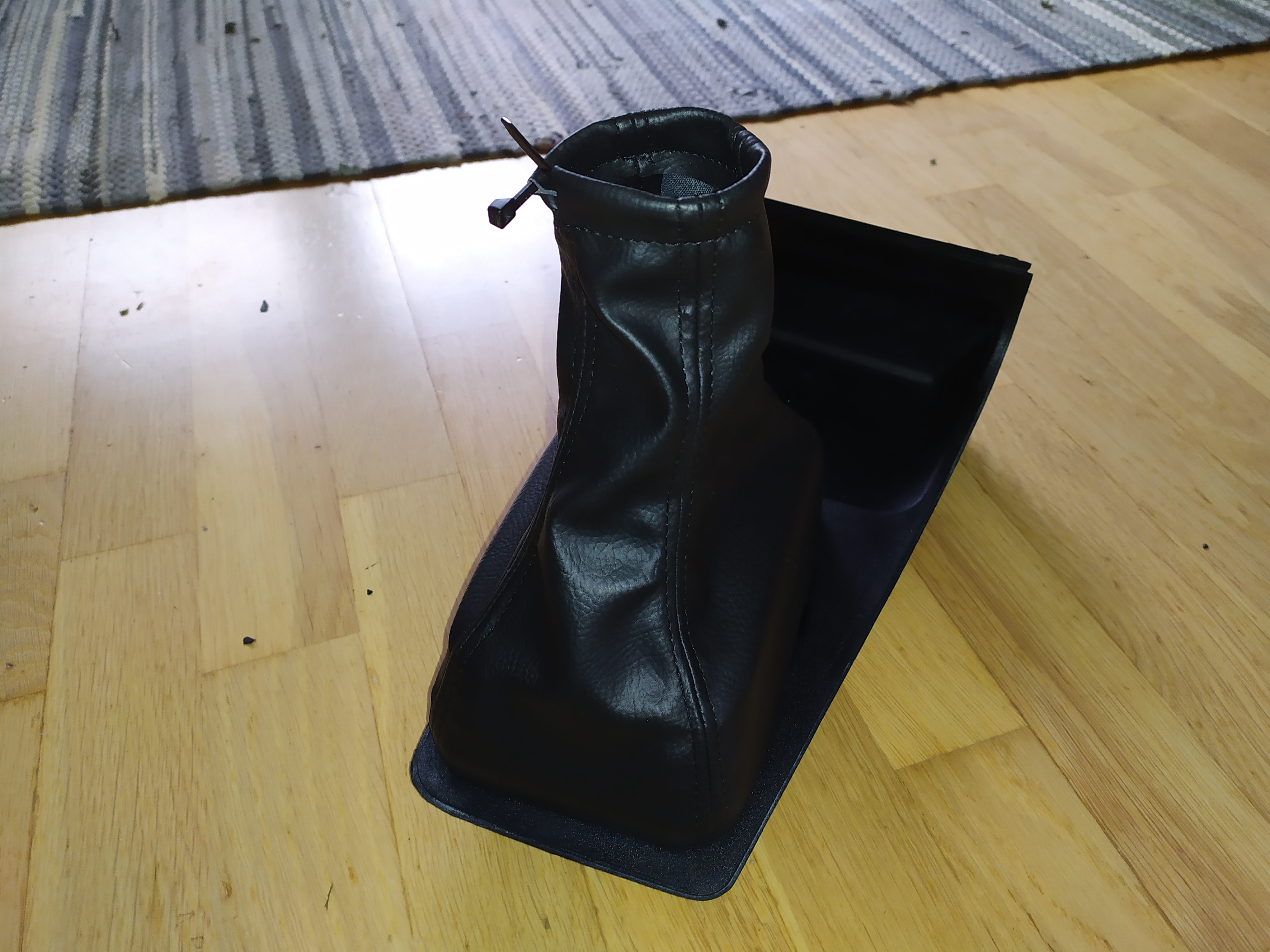

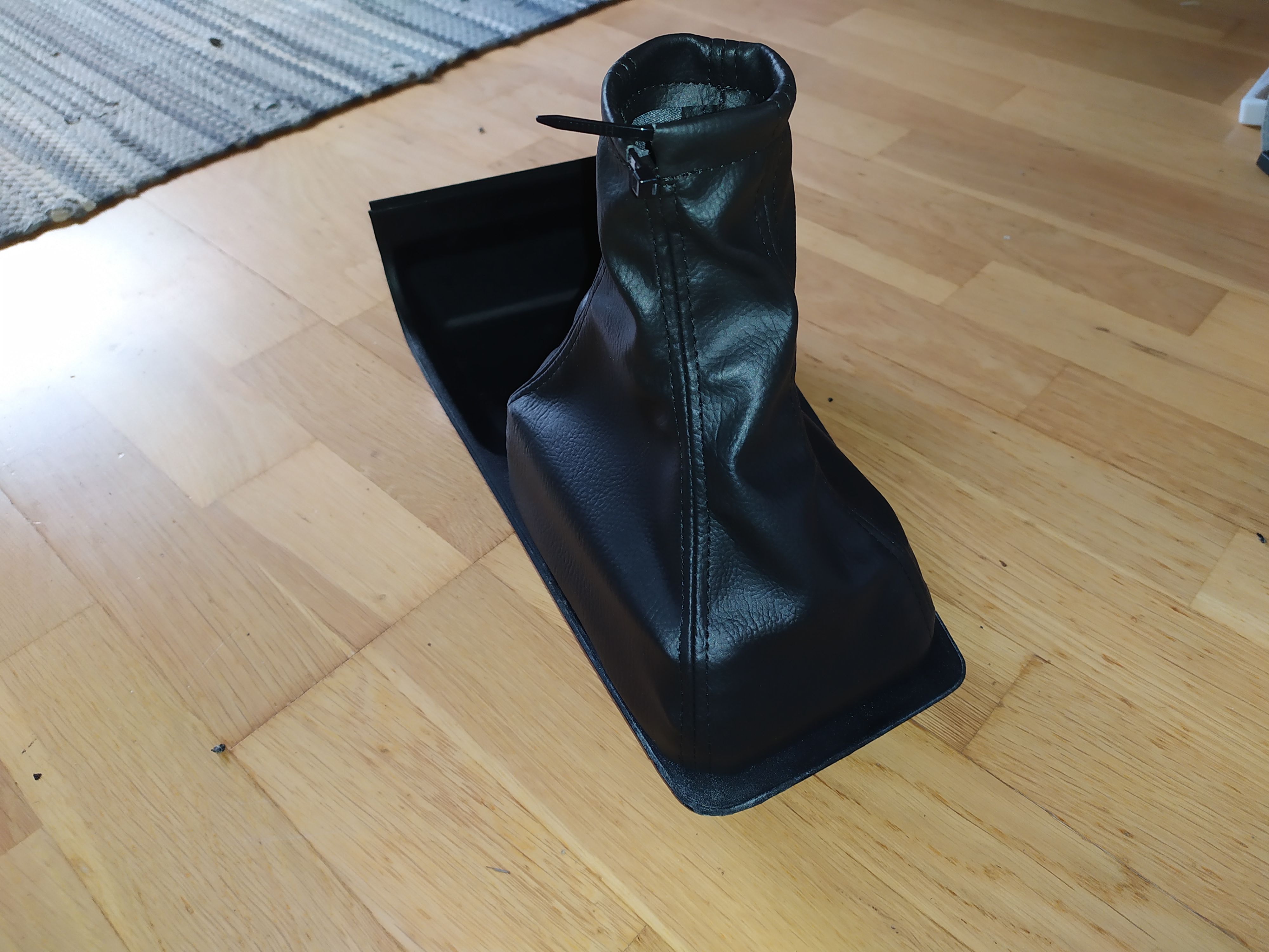

Ich habe den Ausschnitt mit dem Dremel angepasst und eine Ledermanschette samt Rahmen vom Vectra B montiert (identisch zu Kadett E).
Optisch viel schöner und es gibt relativ problemlos Ersatz.
Das Foto ist schon über 10 Jahre alt und von schlechter Qualität, ber vllt. hilft es ja trotzdem. -
