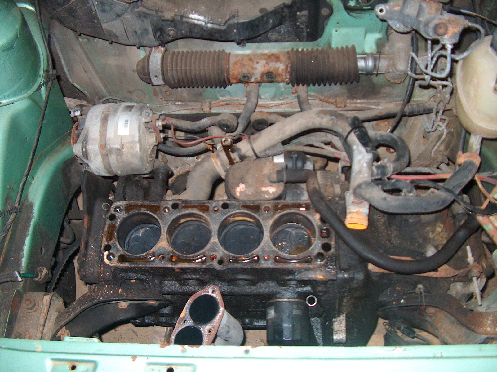

#28 So, an meinem Caravan hat sich seit langem auch mal wieder was getan.
Da mein Touran kürzlich alle viere von sich gestreckt hat, soll der Caravan in als Alltagsfahrzeug ersetzen.
Also erstmal die technichen Probleme angegangen.
Zylinderkopfdichtung, Steuerriemen und Lenkungsmanschetten erneuert und grosse Motorinspektion durchgeführt.
Dazu noch den Ausgleichsbehälter für`s Kühlwasser und den Bremskraftverstärker ersetzt.
Dann für heute noch schnell warmlaufen lassen für`s Kühlsystem und.... natürlich springt der Haufen nicht mehr an!
Naja, für dieses Wochenende ist es erstmal genug. Vielleicht geht es in 2 Wochen weiter. Im Moment bin ich auch ziemlich angenervt von dem ganzen Kram.
