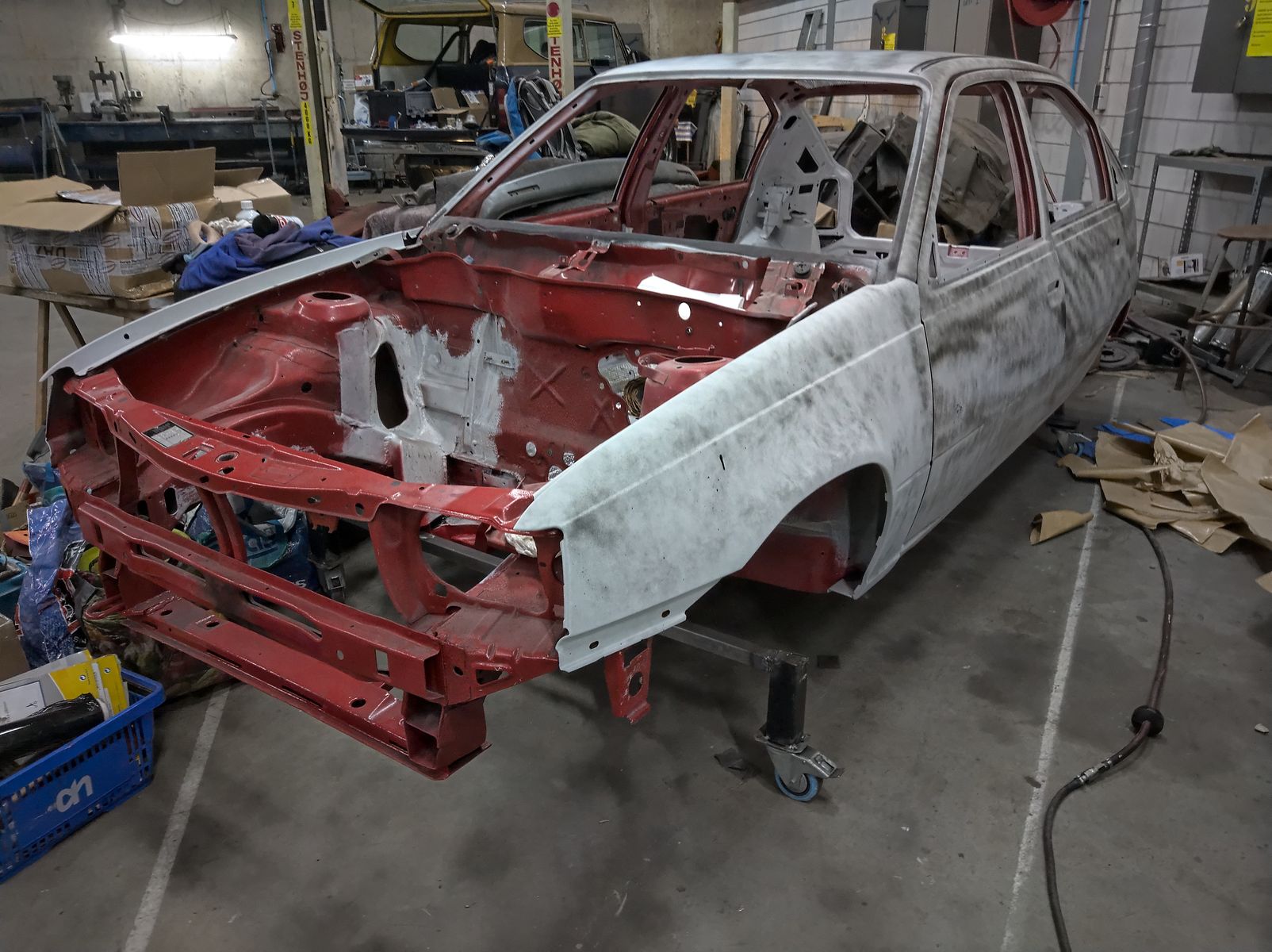

#17 Jojo, da sind wir wieder! Schweissen, schleifen, schlagen, biegen, und so weiter...
Und genau wie an die andere Seite, verpasste es auch hier dasselbe Stuck!
Und sollte ich das ganz handfertigen...
Festklemmen...
Und voilá!
Weiterhin noch einige mods, so wie da runter an de Radkasten keine Lippe mehr wo es sich scmutz sammeln könnte...
Und genau wie beim Lanos, eine verbindung zwischen die beide hintere Federteller...
Und noch immer ganz keine "Filler" verwendet, nur eitwas 2K Grundierung drauf. (nach ausführliche Schleifarbeiten mit dem Rolocscheibe natürlich!)

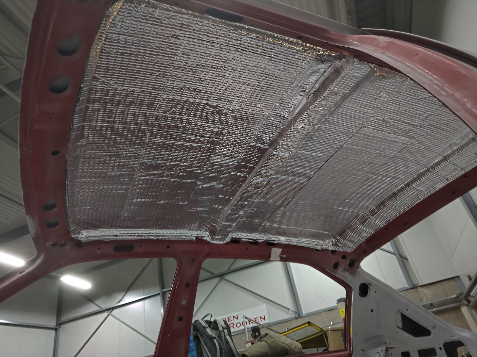

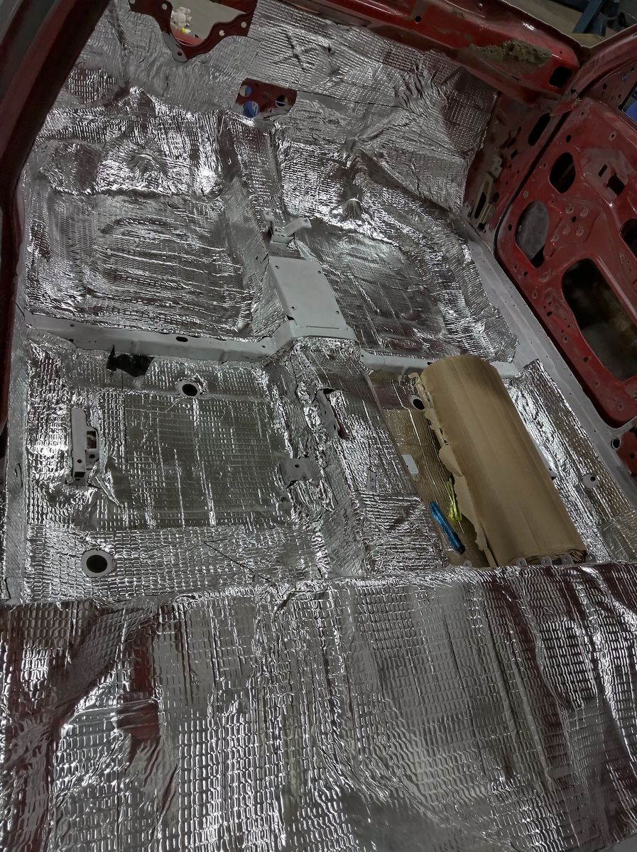

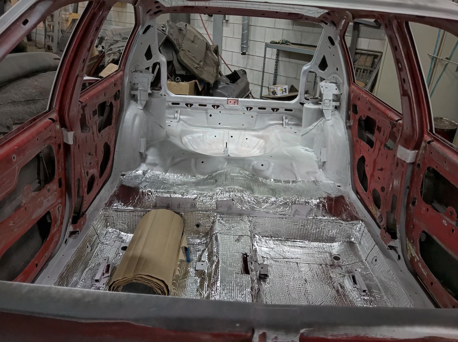

#18 Einiges weiter gegangen damit. Durch Covid habe ich mehrere Monate die Arbeit nicht weiter vortsetzen können...
Schwerschicht aufgeklebt
Jetzt das Motorraum noch sauber machen
Hier siehst du etwas interessantes, die Hinterachse bleibt Kadett, aber da sind einige änderungen dran gemacht, so dass eine Gewindefahrwerk eingebaut worden kann aus eine Golf 3.
