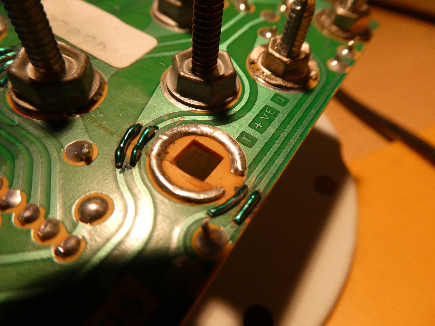

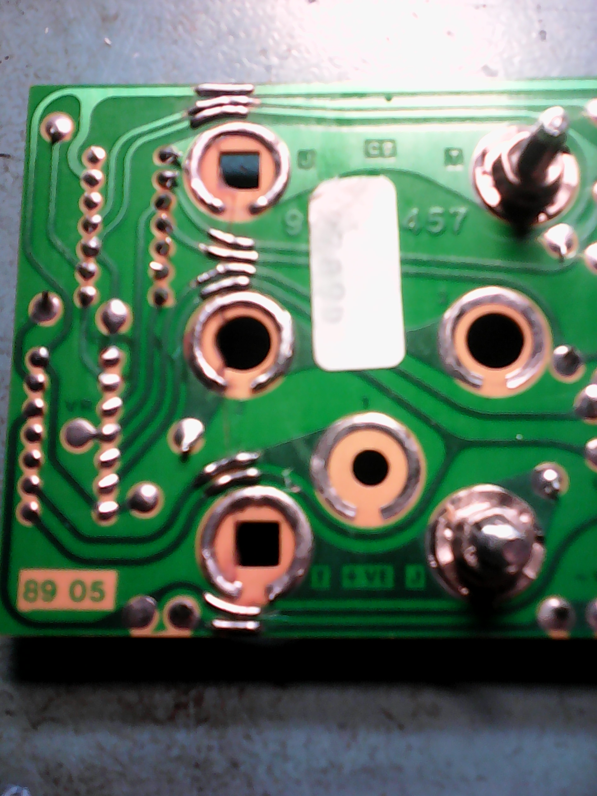

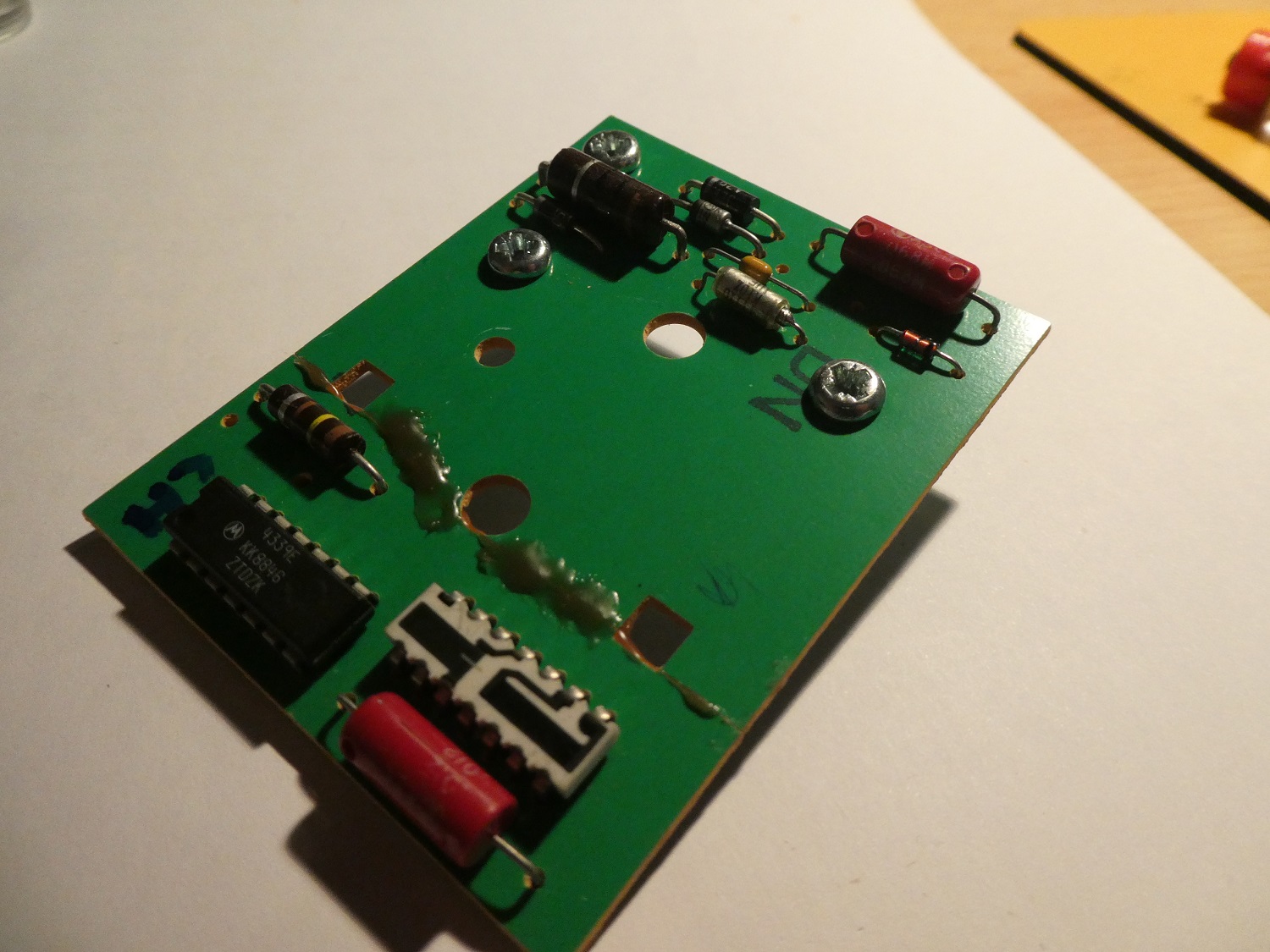

#4 @16SDriver

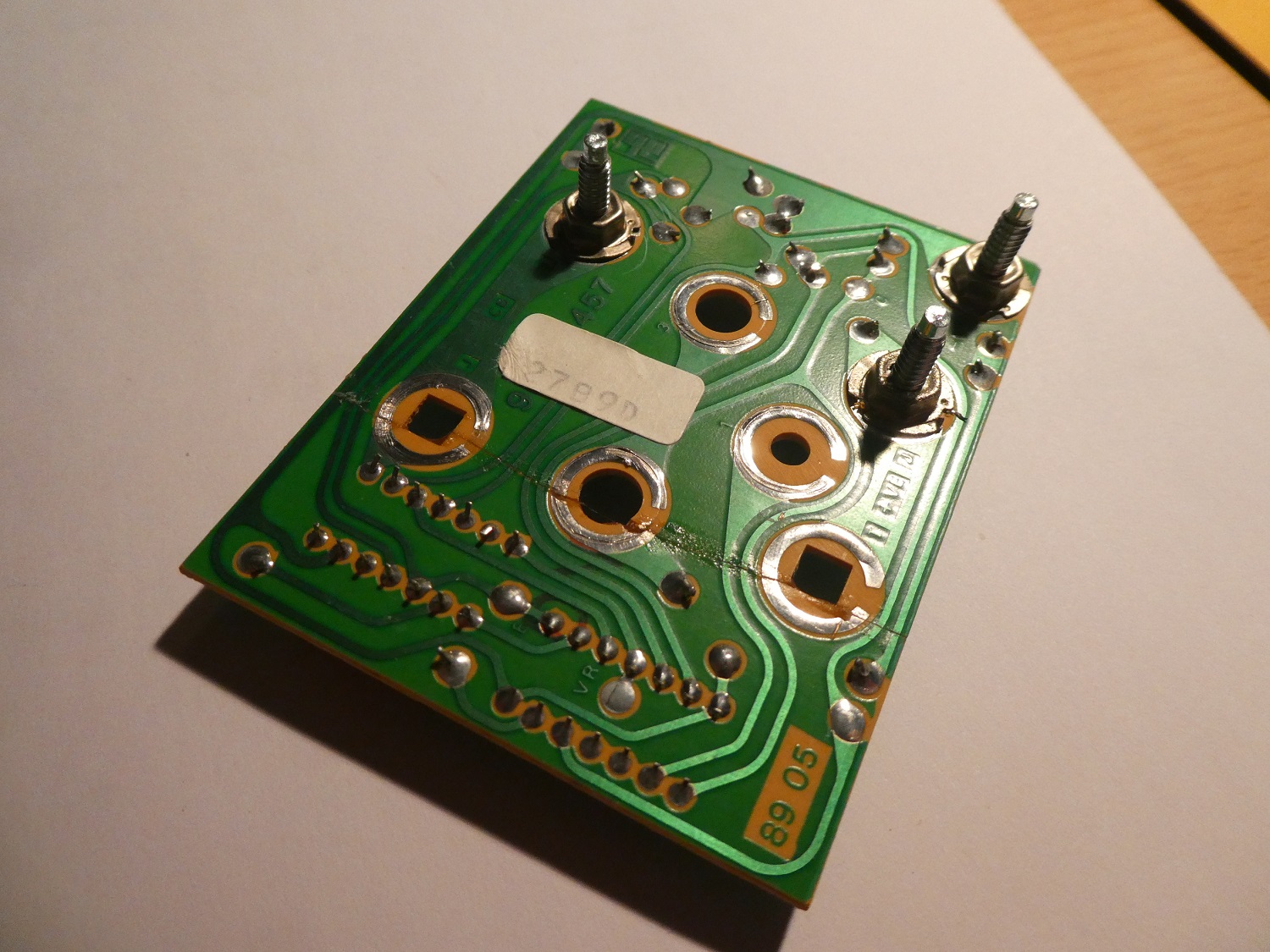

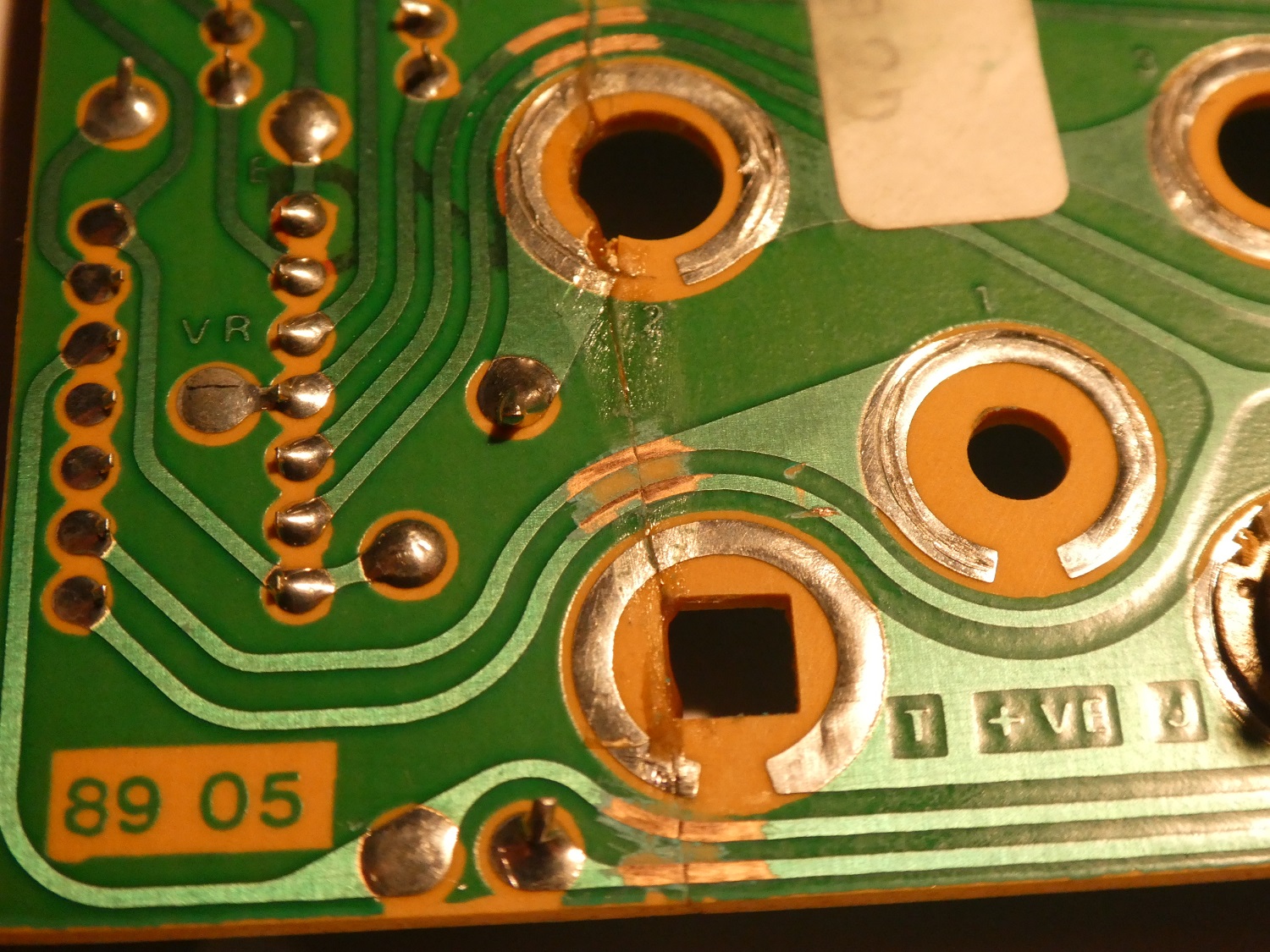

Die Leiterplatten der Tachometer werden mit den Jahren brüchig, da der Weichmacher aus dem Kunststoff entweicht. Mir ist ebenfalls schon eine Leiterplatte beim Wechsel eines Leuchtmittels gebrochen. Dass ist unschön, aber eine Folge von Materialermüdung.@Red-D
Die Leiterplatten von SR und GTE sind leider in Abhängigkeit vom Spannungsstabilisator nicht identisch, ich habe nur Ersatz für Opel Teilenummer 1244608, Leiterplatte für Armatur Kadett D mit Zusatzinstrumenten bis Fahrgestellnummer C 2500005 = bis Modelljahr `82. -
