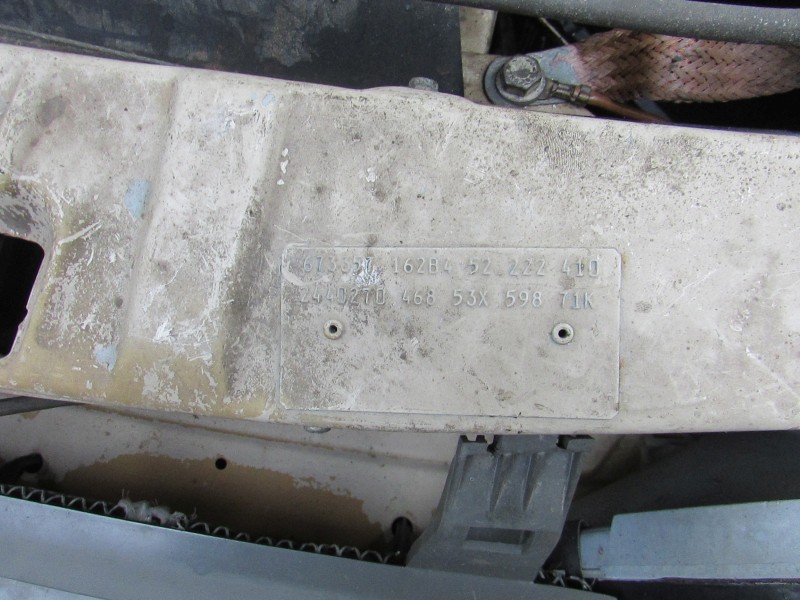

da hätte ich auch eine Frage bezüglich des Bauzeitraums. Bei den "neueren" Typenschildern (Bochum Typ B) steht zu Beginn der zweiten Zeile nur noch der Buchstabe für das Modelljahr und neben der rechten Niete die Bauwoche des Kalenderjahres. Jedenfalls verstehe ich das so laut Kadett-Info.de
Ich habe hier einen Kadett stehen der ein M für Modelljahr 1991 und eine 50 für die Kalenderwoche aufweist. Da der Wagen in Bochum gebaut wurde, müsste er also zwischen dem 09.12.1991 und dem 13.12.1991 gebaut worden sein. Allerdings wurde der Wagen bereits im Dezember 1990 gekauft und zugelassen. Er muss also vor Dezember 1990 gebaut worden sein. Ist durch Kaufbeleg usw. sicher, ist noch mit altem Kennzeichen auf den Erstbesitzer zugelassen.
Hab ich da was durcheinander gebracht? Oder wie muss ich das verstehen?
