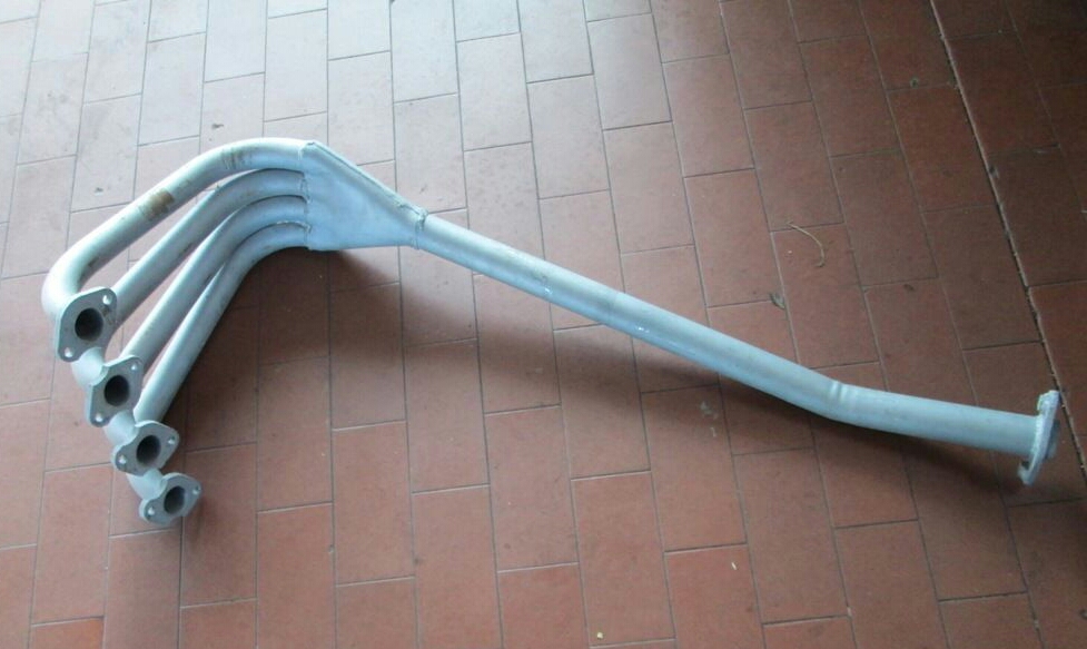

    Kennt jemand von euch den Abgaskrümmer Nr. (4008057) für Kadett D 1,3 S
    Hat jemand von euch Bilder von diesem Krümmer.

    Sebring aber er passt nicht.
    Weil ich ein Automatik Getriebe habe das Hosenrohr stößt an die Getriebeölwanne an.
    Ich dachte es wäre ein 4in2 Krümmer, aus Grauguss wo man das Hosenrohr dran schrauben kann.

    Der Sebring Fächerkrümmer für den kleinen 1300'er wurde ja auch nicht für die Automatikversionen konzipiert, es ist also auch kein Wunder, dass er dort nicht ohne Änderungen passt.
    Dieser Fächer wurde original von Opel im Zubehörportfolio vertrieben und ist entsprechend auch Opelseitig teilegenummert. Es gibt ihn in zwei unterschiedlichen Versionen, welche sich aber ausschließlich in der Länge des Abgasrohres voneinander unterscheiden.
    Du solltest Dich darauf konzentrieren, einen originalen Abgaskrümmer samt anschließendem Hosenrohr zu modifizieren, ggf. das Hosenrohr für sich alleine von einem Abgasanlagenbauer anfertigen zu lassen. Von der Stange wirst Du für Deine Motor-/ Getriebekombination jedenfalls keine Teile finden.
