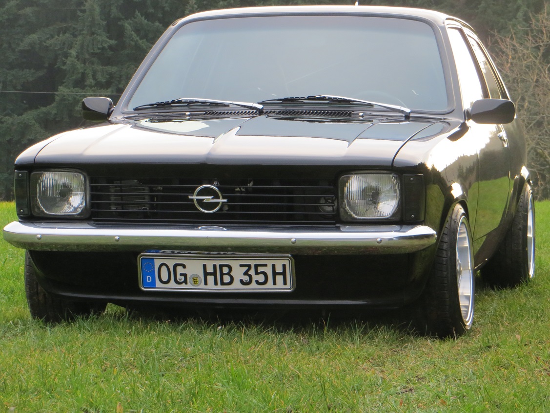

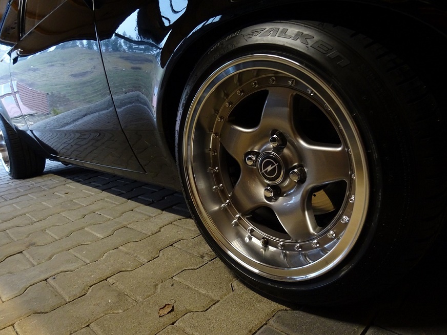

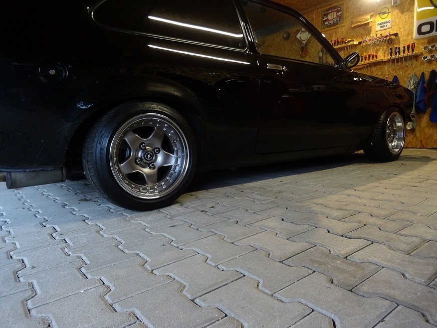

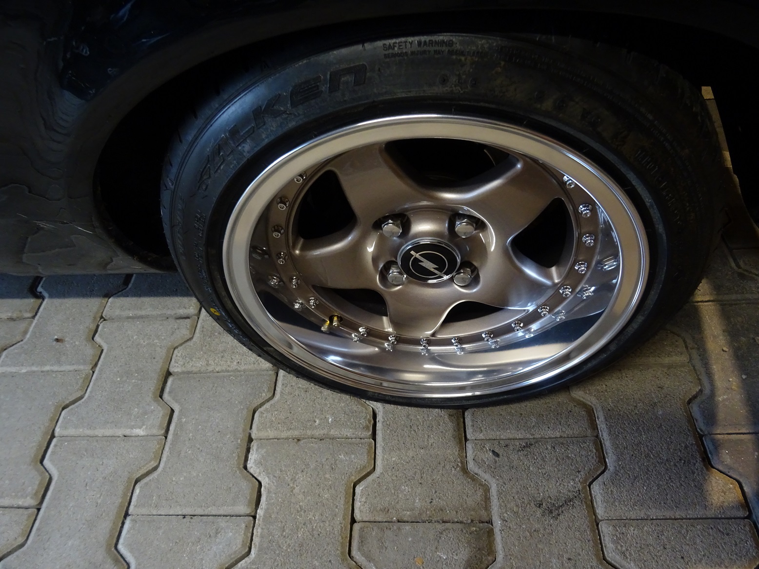

    Schön dass es euch gefällt , habe mich etwas schwer getan, denn ich fahre schon über 30 Jahre 13 Zöller an meinem City, doch die momentane Reifensituation hat dies erforderlich gemacht.
    Hatte ja im Sommer letzten Jahres auf 195 45 13 umgestellt und auch eingetragen, jedoch die Bodenfreiheit ging auf unter 40 mm und das war mir einfach zu wenig, schaut zwar schön aus ist aber sehr unpraktisch zu Fahren und mein Unterboden ist mir zu schade alles zu verrammeln
    Ich denke auch dass dies ein guter Kompromiss ist und bin auch sehr zufrieden damit

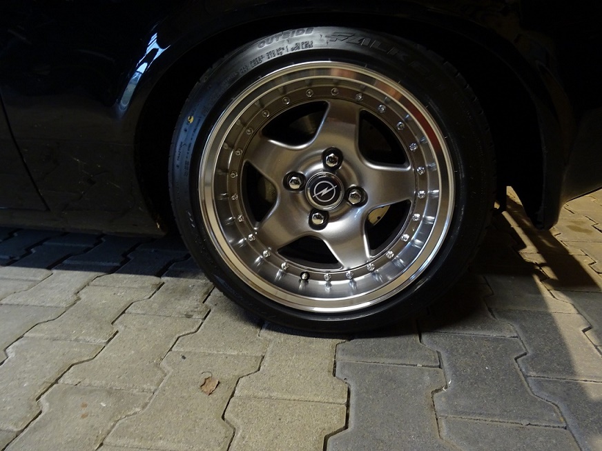

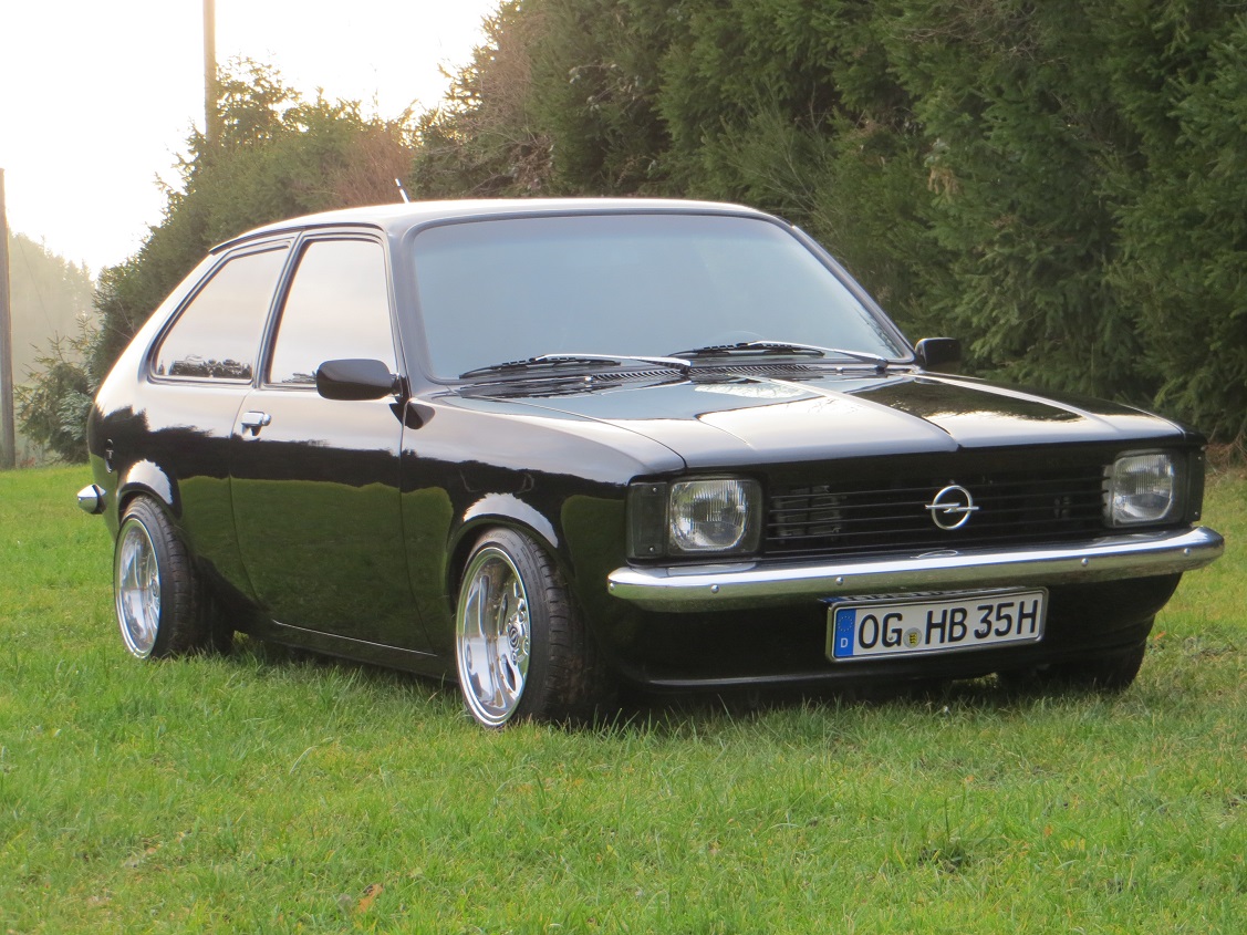

    Noch ein Bild der 13 Zöller

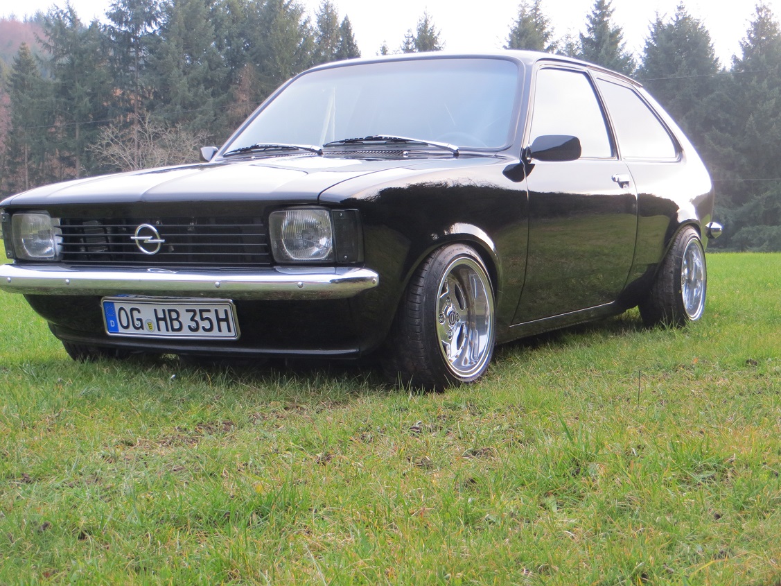

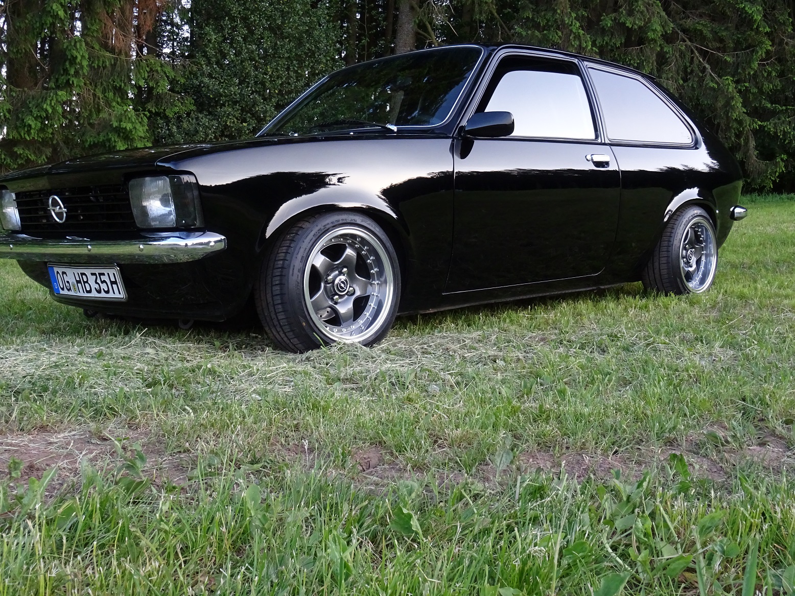

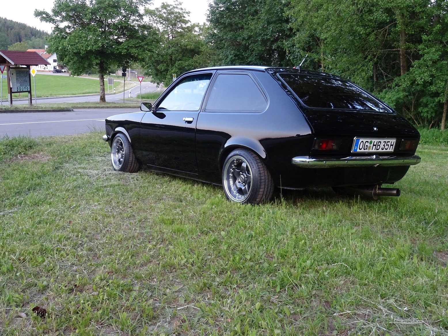

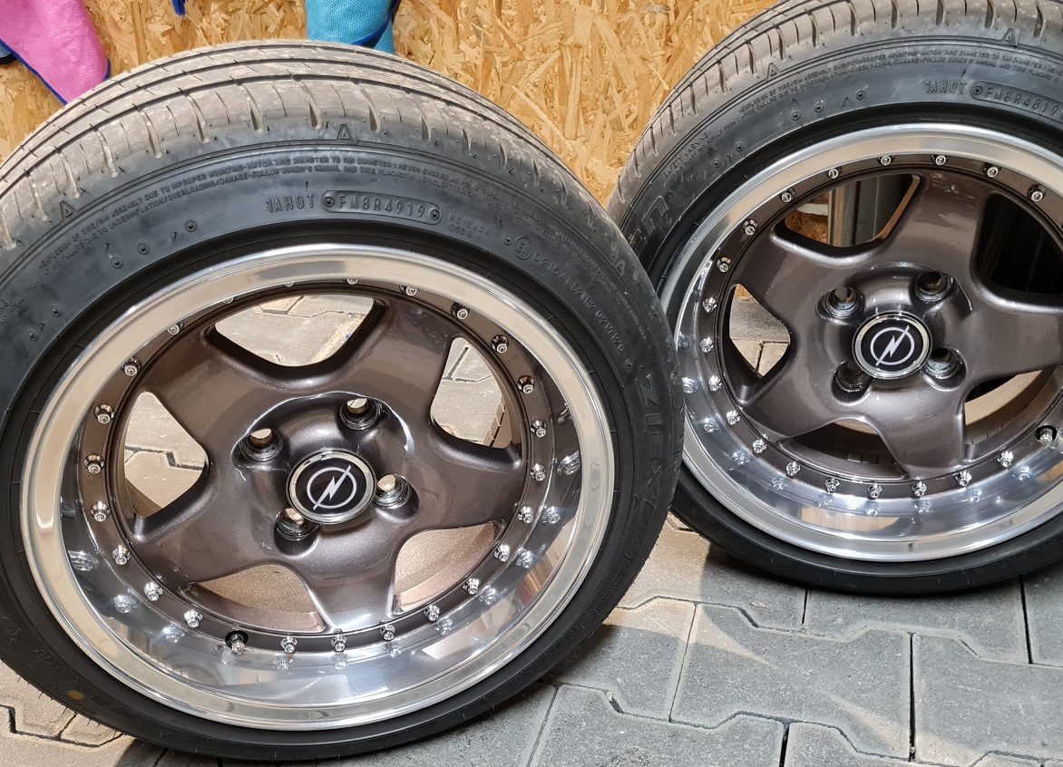

    Da die RSL Felgen ein brutales Felgenbett haben, und ich durch die ET 5 einen ordentlichen Sturz fahren musste, war der Reifenverschleiss vorne schon recht hoch.
    Habe mir nun einen Satz Steffan Felgen in 8x14 et 20 zurecht gemacht, und auch letzte Woche eintragen lassen.
    Nun kann ich wieder einen normalen Sturz von ca. einem Grad fahren mit vorne 8 mm und hinten 15mm Distanzscheiben

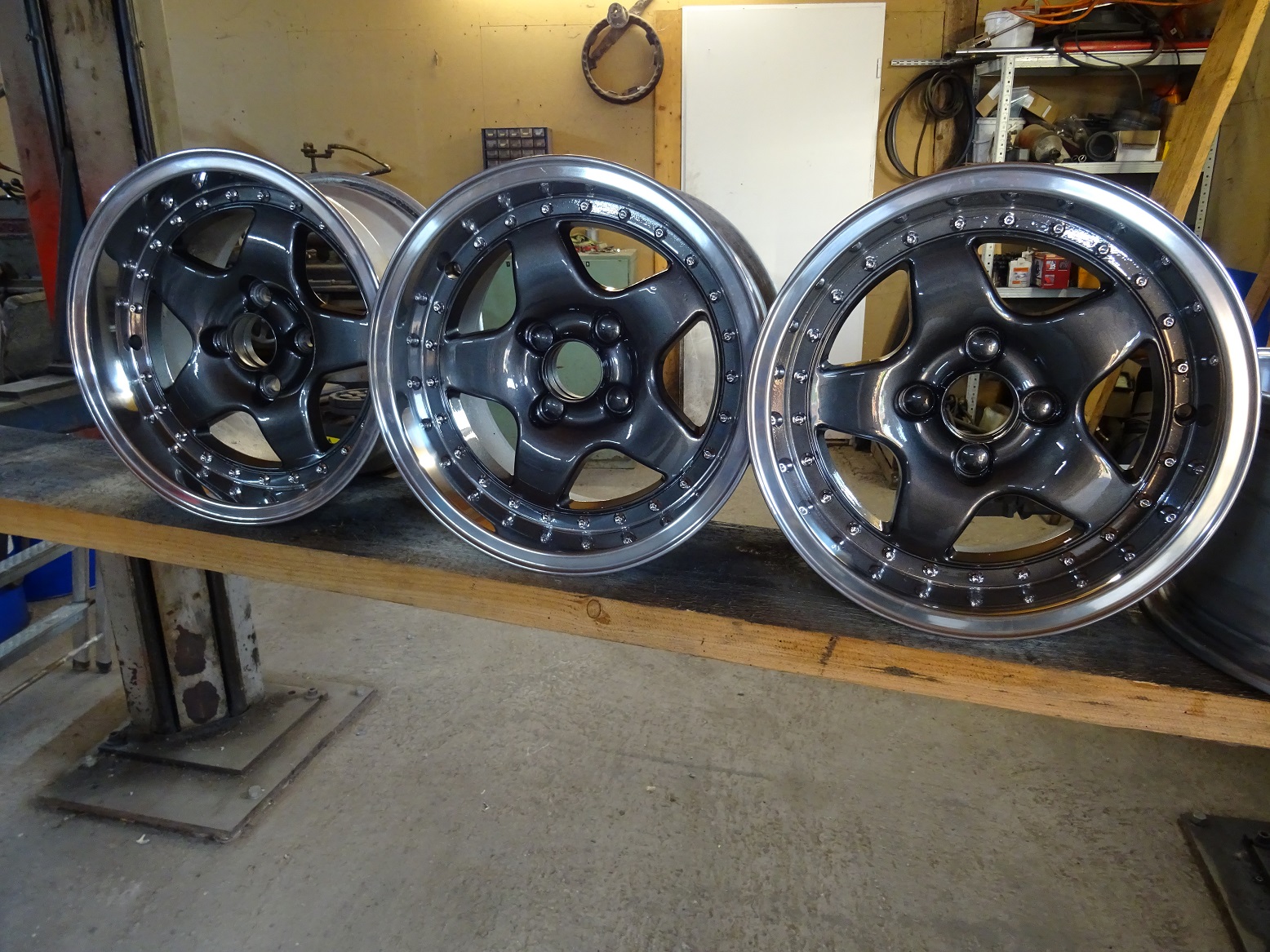

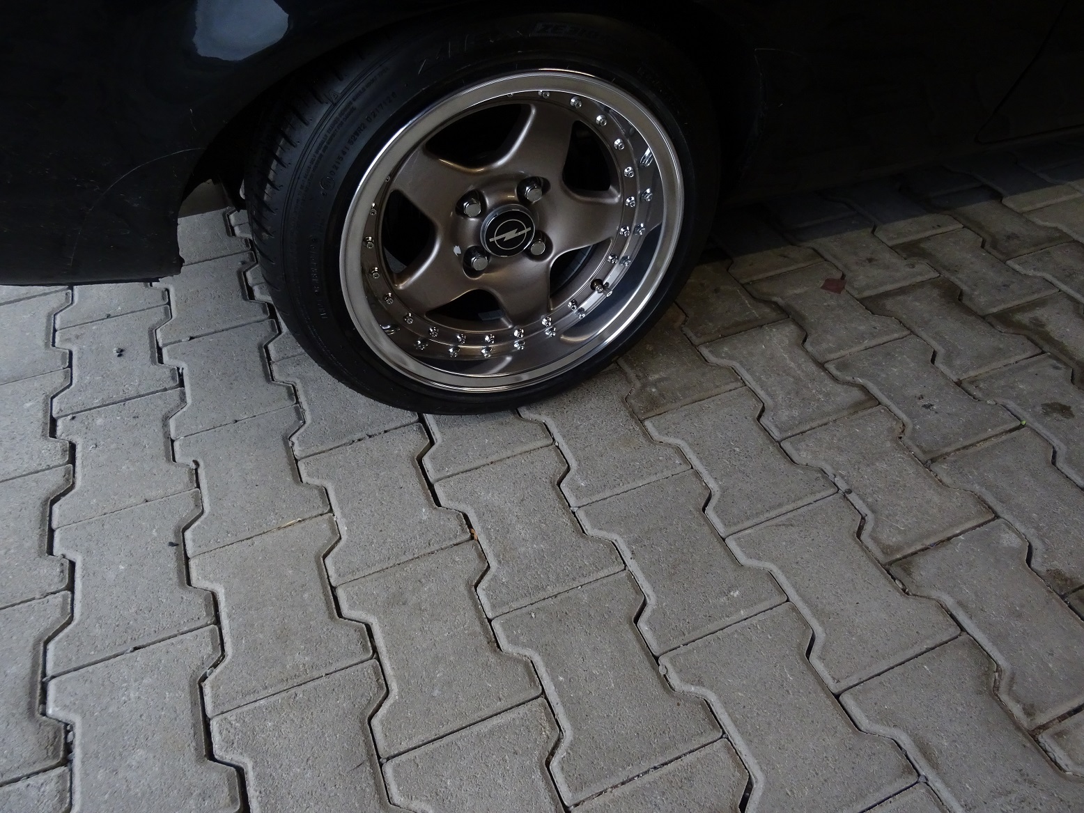

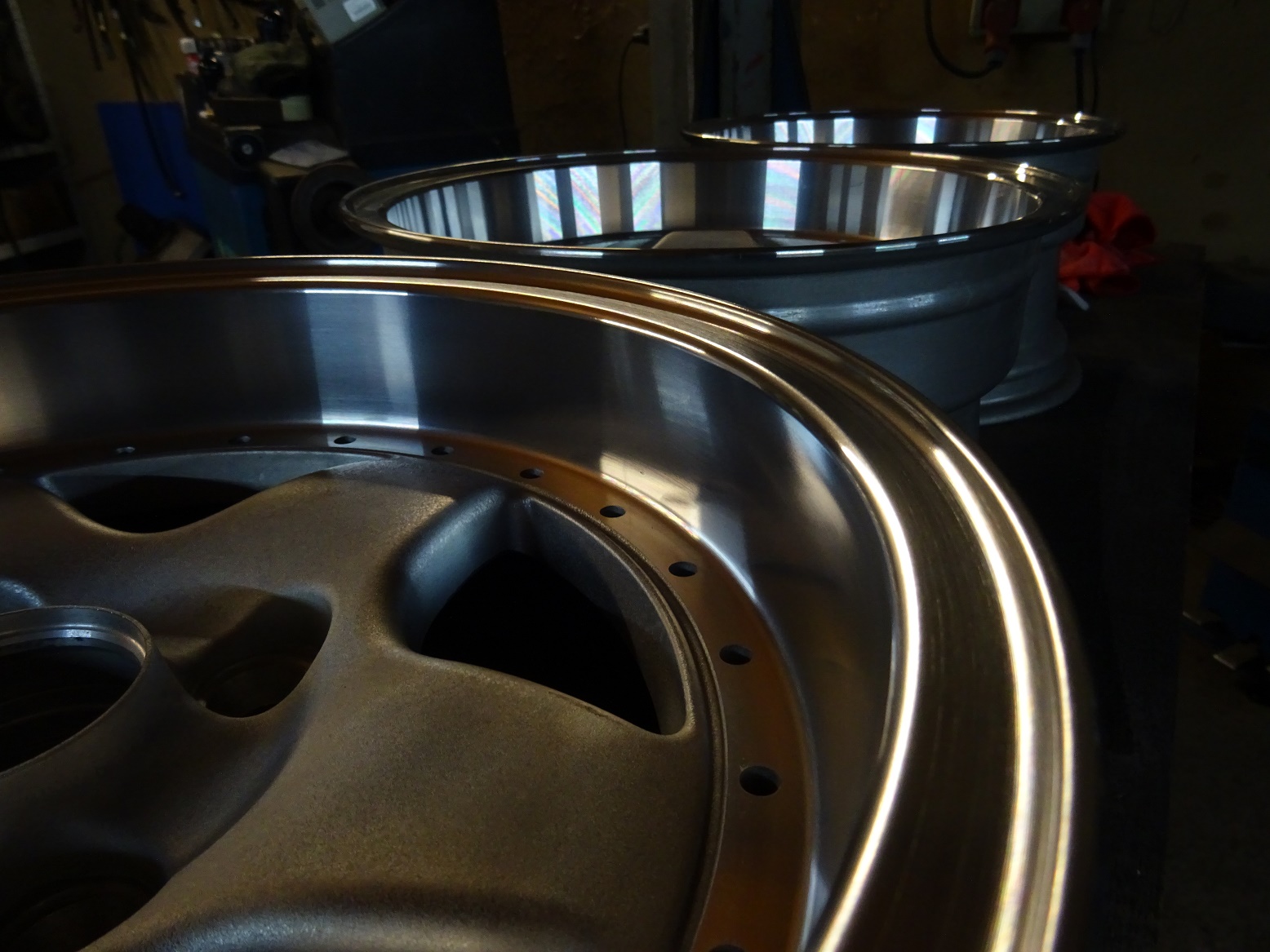

    Winterzeit ist Bastelzeit

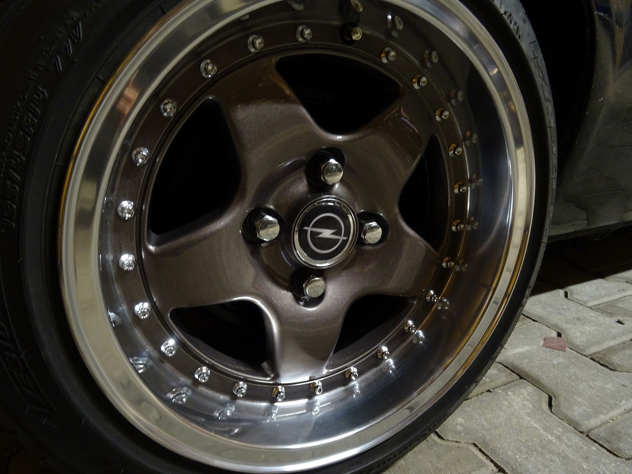

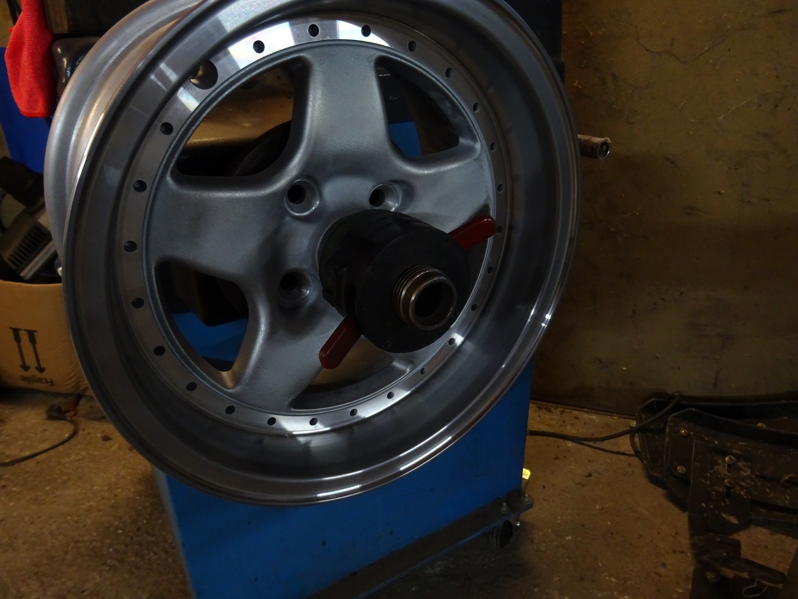

    Habe mir in den letzten 2 Tagen meine Felgen noch einmal vorgenommen, die Farbe war mir etwas zu dunkel.
    Habe sie nun in einem helleren anthrazit lackiert, eine Effektlack auf wasserbasis mit anschliessend 3 Schichten Klarlack.
    Nun kommen sie besser zur Geltung.
