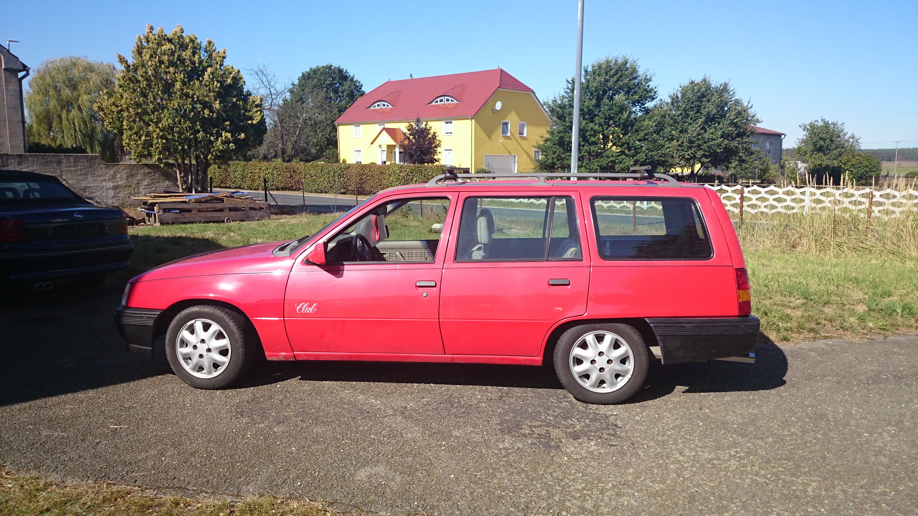

Im Herbst letzten Jahres habe ich mir einen Club Caravan zugelegt, den ich zuvor eine ganze Weile bei Kleinanzeigen beobachtet hatte.
Nach vielen überlegen und dazu noch eine Reduzierung vom Preis mußte ich mir den Anschauen.
Angeschaut, ein Stück gefahren und für rettbar befunden.
Der Zustand der Karosserie war mäßig, der Innenraum dreckig und der Kofferraum voller Hundehaare.

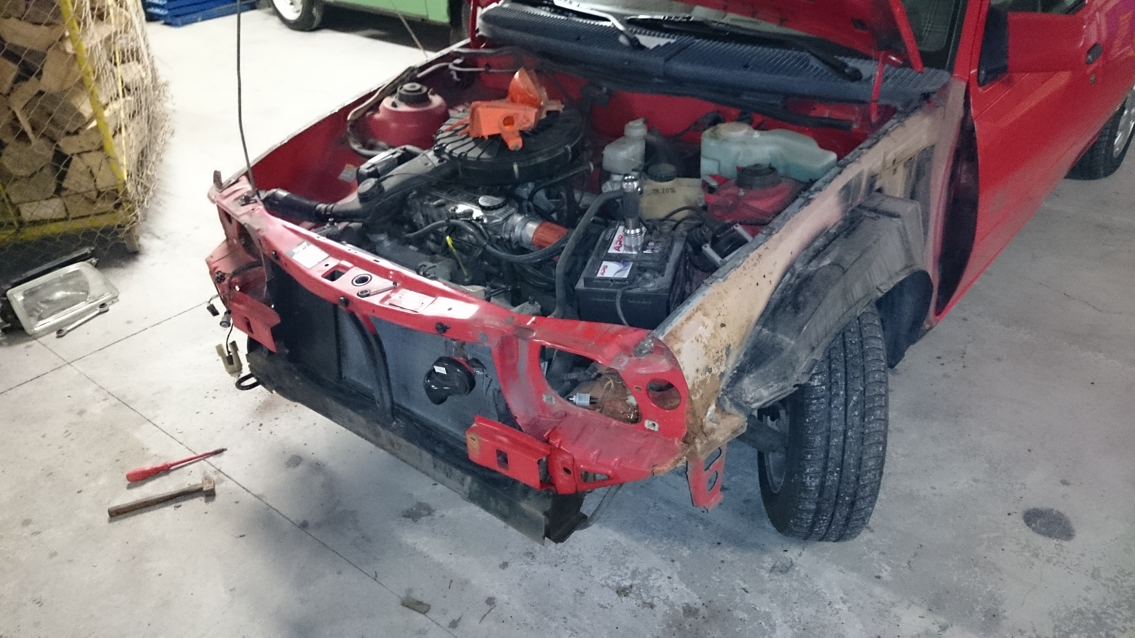

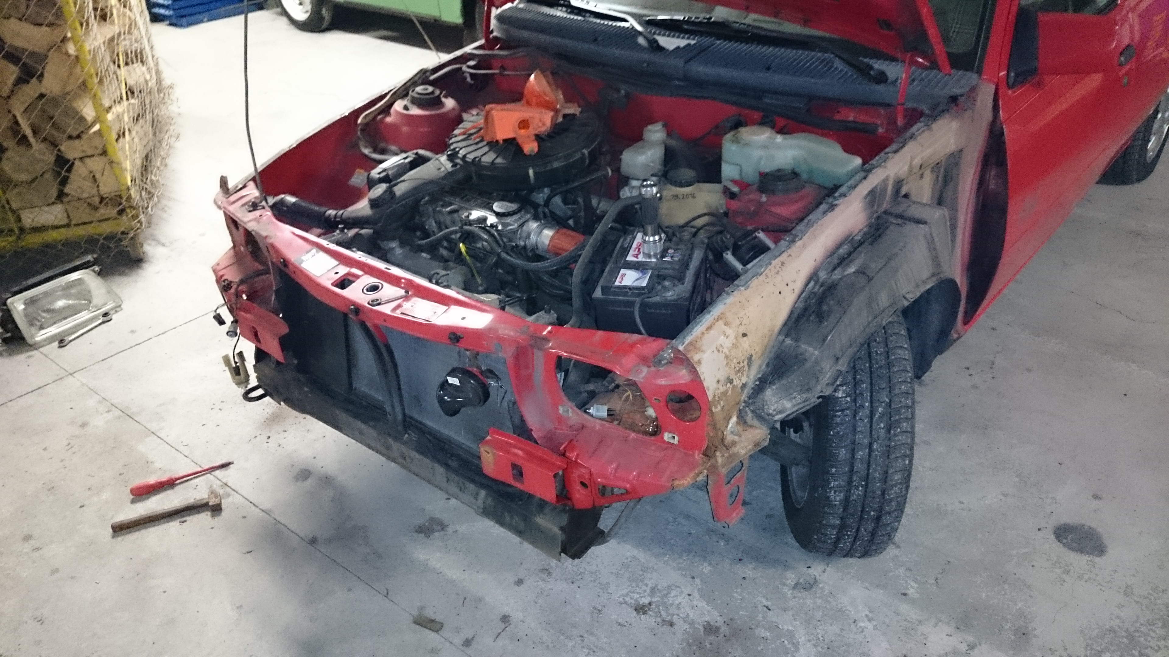

Die hinteren Wagenheberaufnahmen waren weggerostet, die Kotflügel komplett durch und die Stoßfänger mit Stoßstangenschwarz vollgeschmiert.

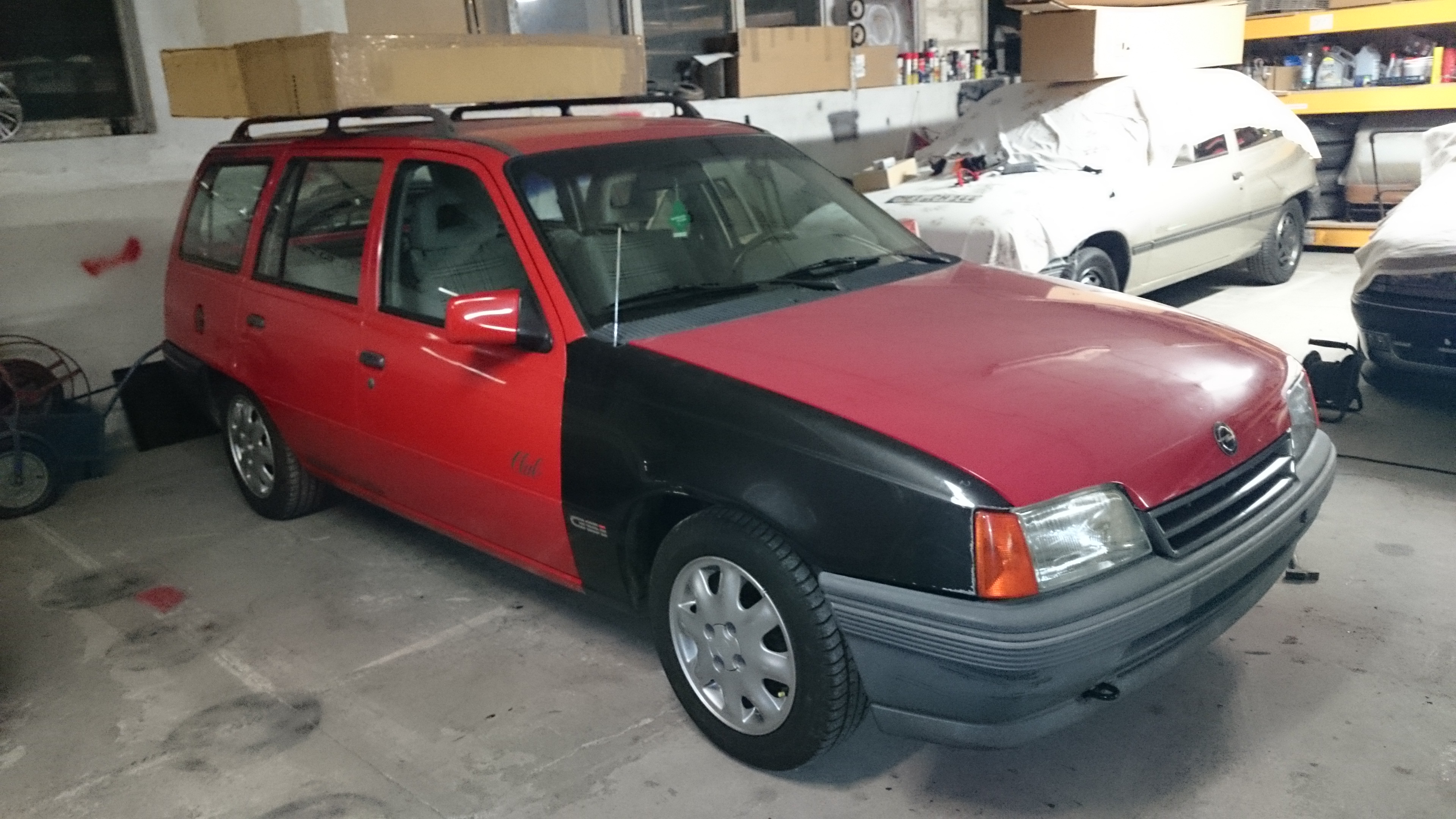

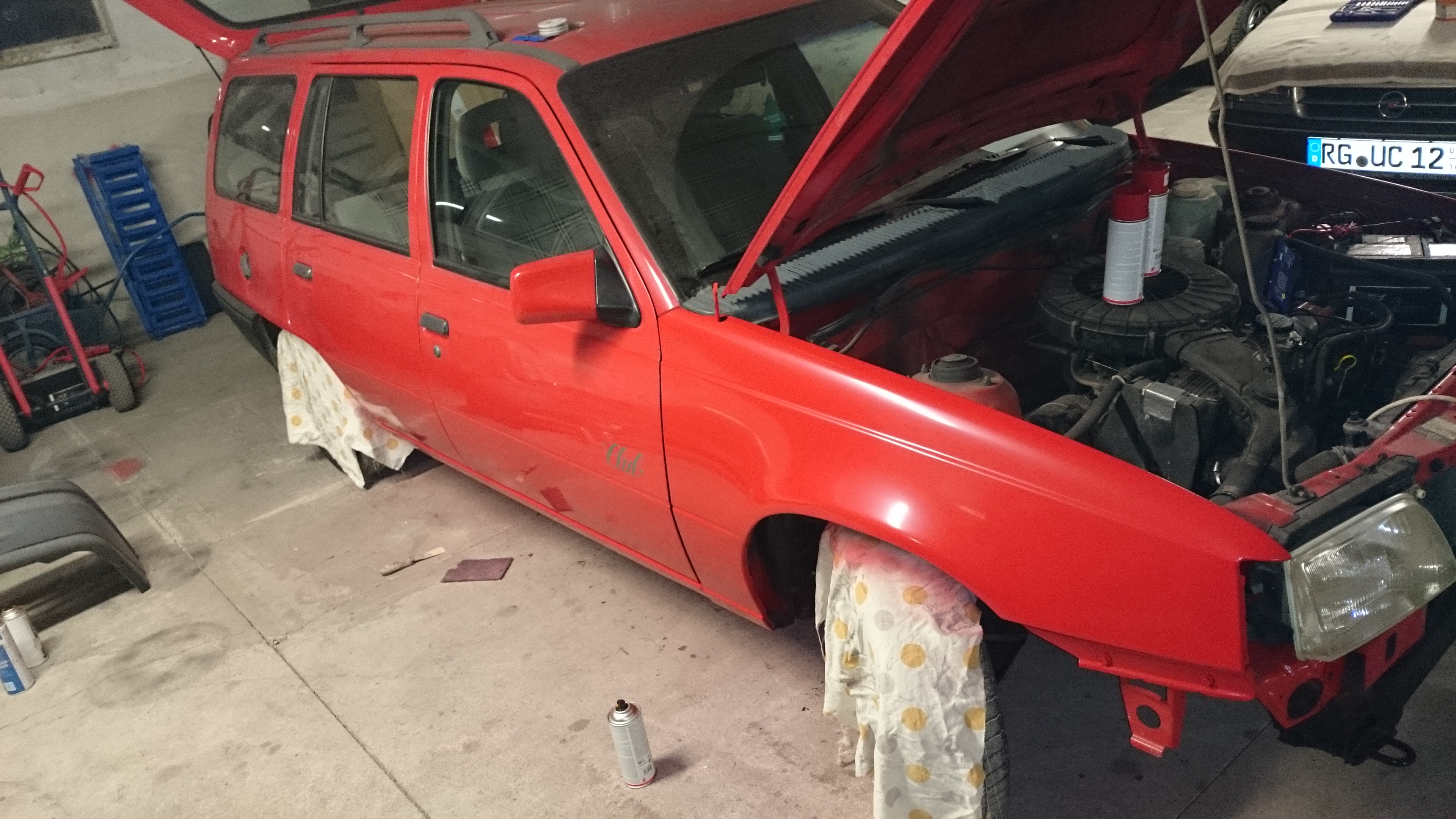

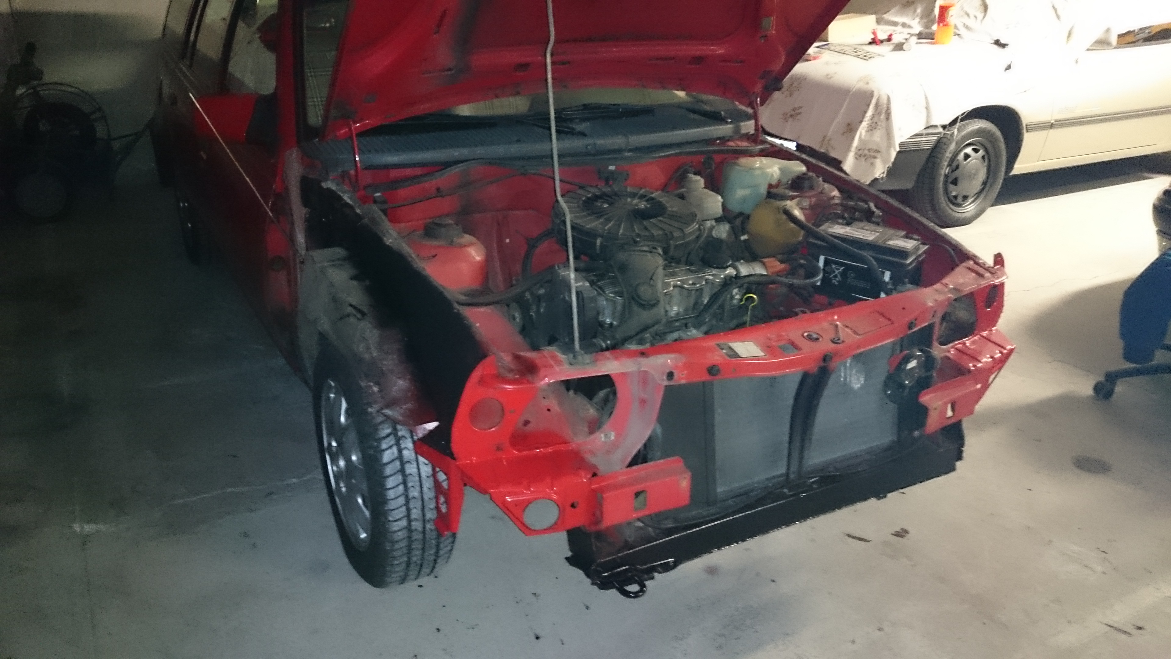

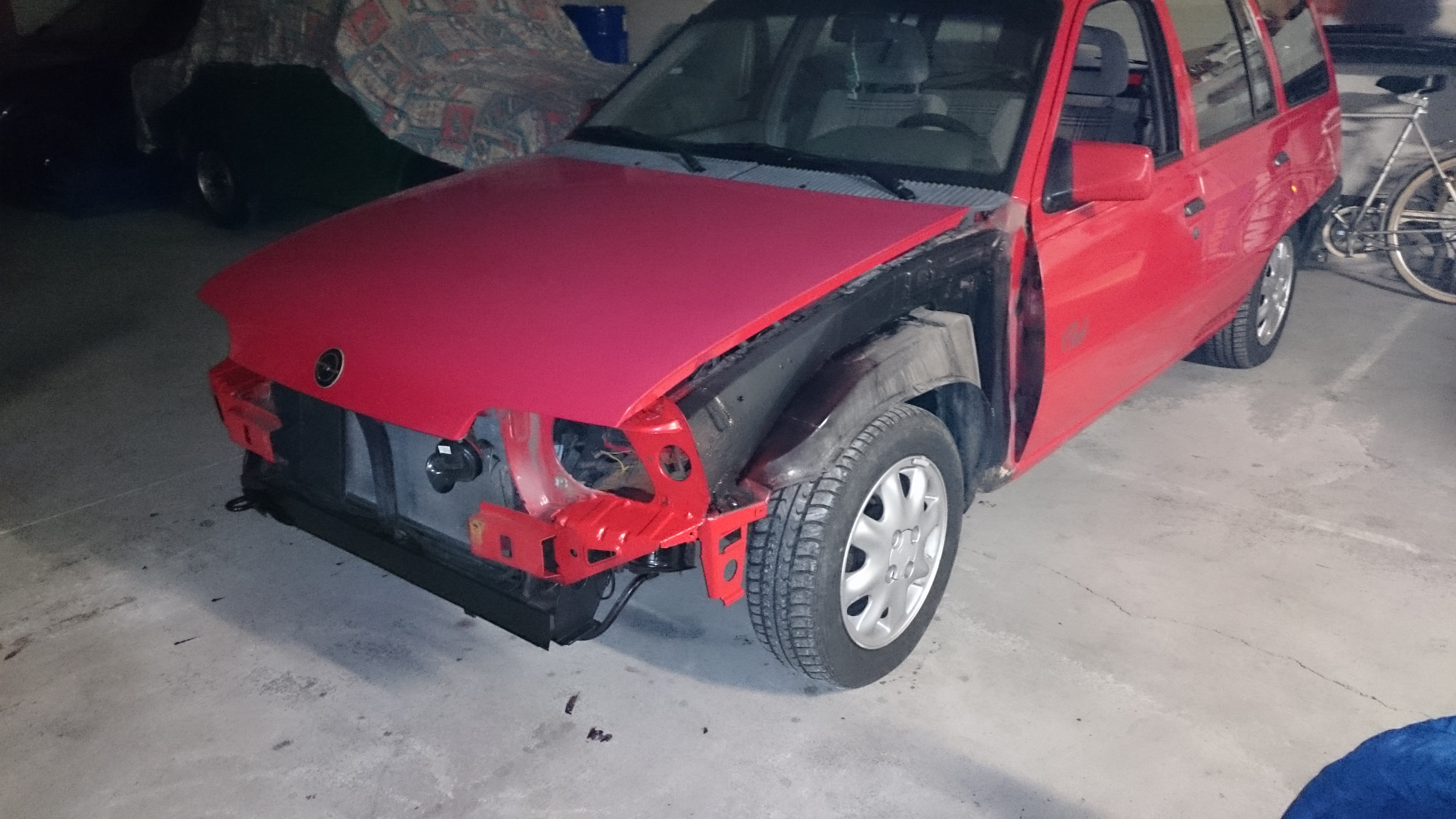

Als erstes habe die Wagenheberaufnahmen geschweißt und die Front zerlegt. Den Vorderwagen entrostet, versiegelt, dann zwei brauchbare Kotflügel besorgt und angepasst.
Als nächstes waren die Stoßstangen dran. Die ich mit Etiketten und Aufkleber Entferner vom Stoßstangenschwarz befreit habe (was für eine Scheißarbeit

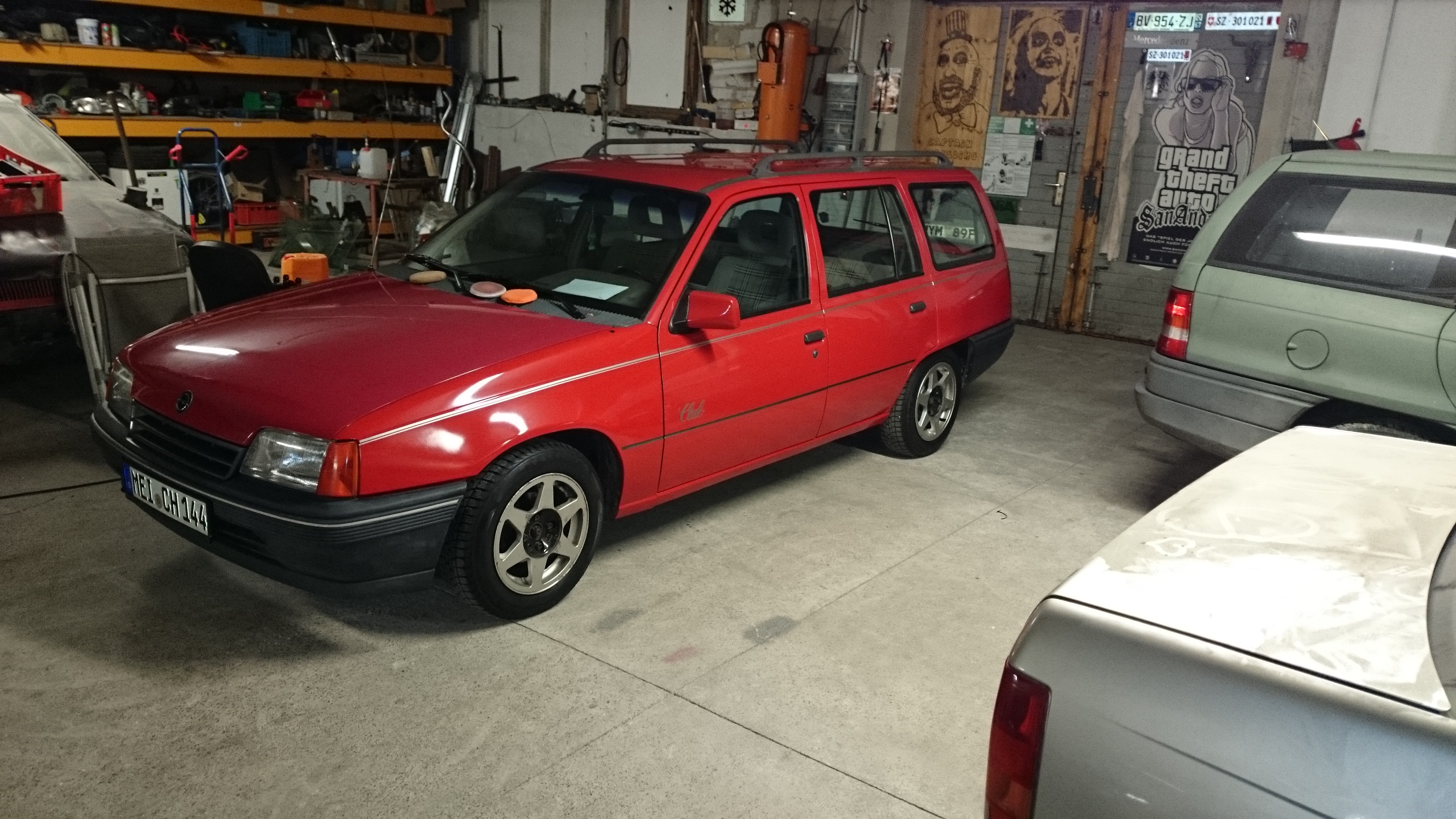

Dann ging es zum lackieren und der zu gehörigen Vorarbeiten.

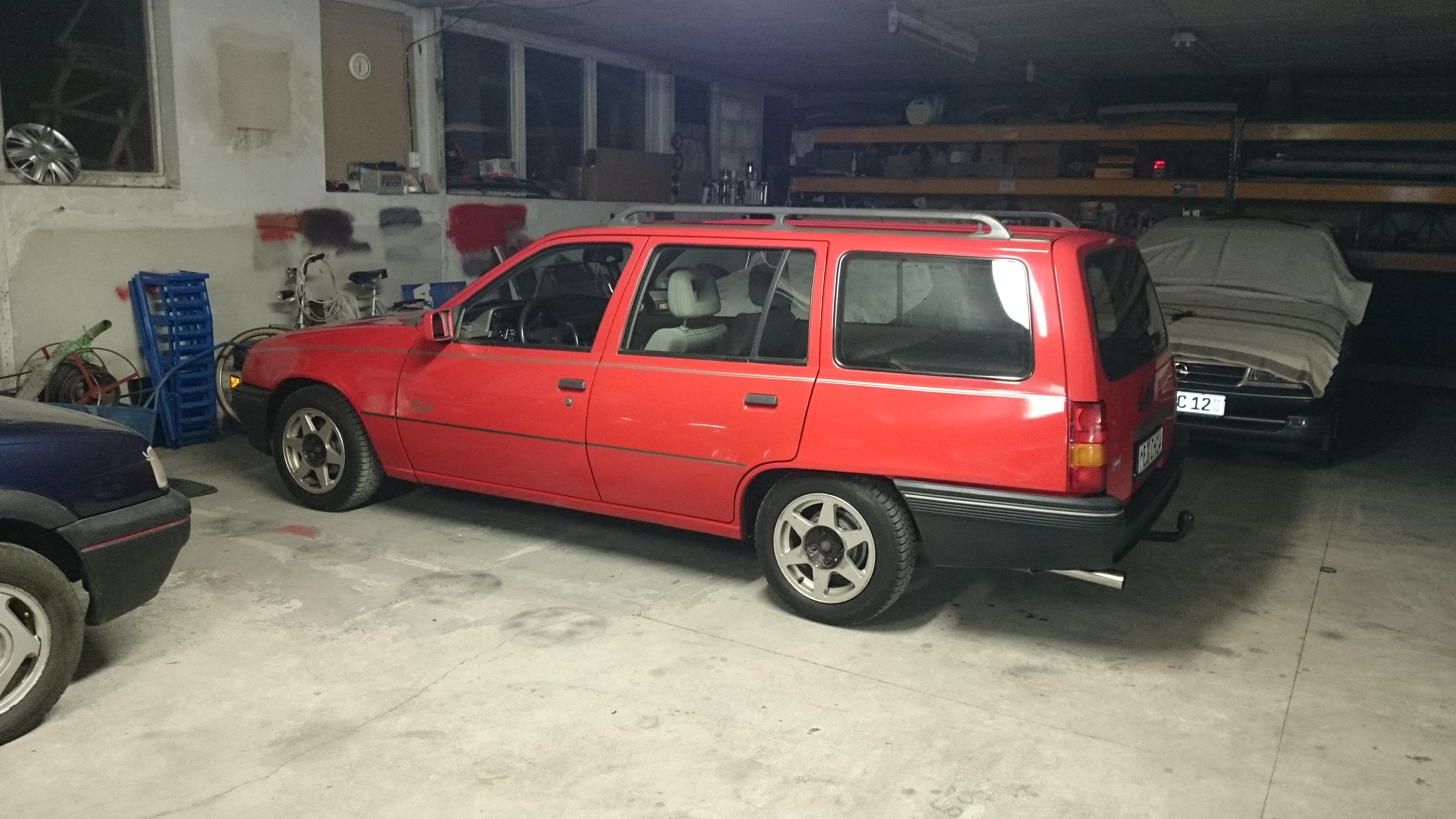

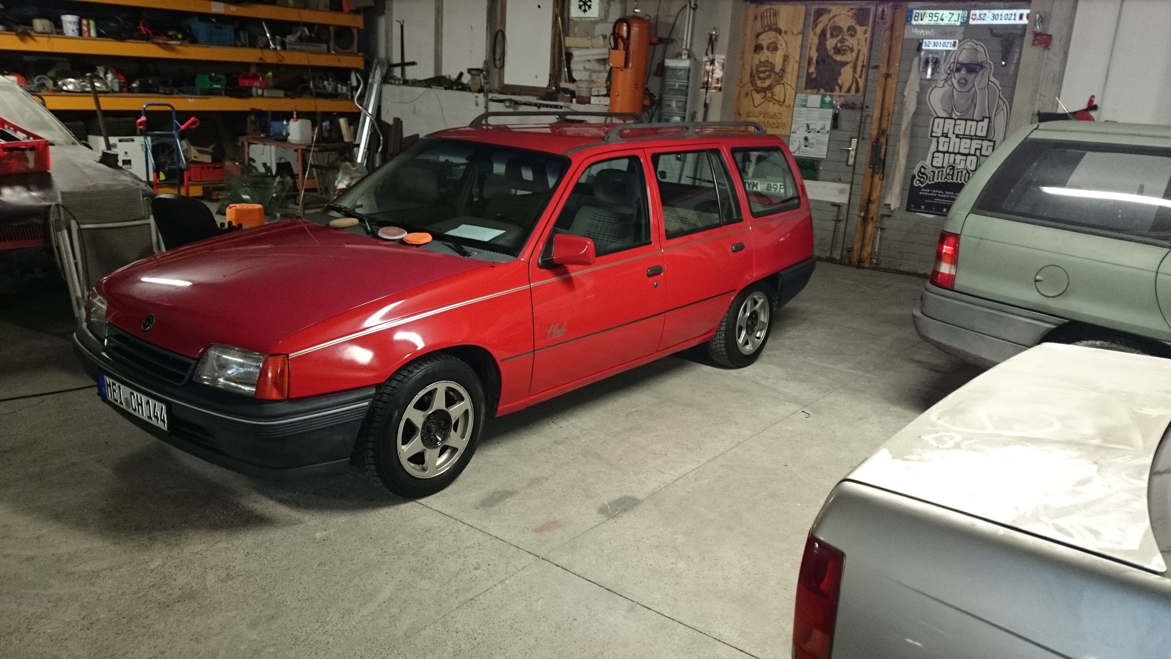

Der Rest war noch eine gründliche Aufbereitung, Reinigung vom Innenraum und Wartungsarbeiten. Schlussendlich TÜV.
Dazu noch ein paar Bilder.
