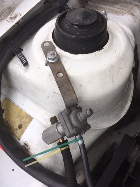

Unbekanntes Teil am Ende der Schläuche vom oder zum Vergaser?
    beim 1,6 Cabrio meiner Frau ist im Motorraum ein Teil (siehe Bilder) auf dem Innenseite des rechten Kotflügel montiert, zu dem ich nichts in den üblichen Reparaturanleitungen gefunden habe. Was ist das bzw. wozu soll das Teil sein und wie kann ich die Funktion prüfen?
    Hintergrund der Frage ist, dass vermutlich der Vorbesitzer den mit dem gelben Kabelbinder markierten, dickeren Schlauch mit einer Schraube verstopft und ihn wieder auf das Teil gesteckt hat.
    Da mir das recht unsinnig erscheint, möchte ich es korrigieren und müsste dazu aber erstmal wissen, um was es sich bei dem Teil handelt
    Michael
    Das ist ein Kaltlaufregler um die Abgasnorm zu verbessern.
    Oftmals werden diese aber "blindgelegt". Meiner Meinung nach kannst du den Schlauch ruhig von der Schraube befreien und ihn wieder normal anstecken.

    Der KLR ist nur aktiv solange das Kühlmittel unter einer bestimmten Temperatur ist! Wenn der Motor warm ist macht das Ding gar nichts. Das Ventil im Kühlmittel ist entweder offen oder zu. Prüfe das Teil einfach, bei kaltem Kühlwasser kannst Luft dadurch ansaugen wenn der Motor warm ist darf bei der Prüfung kein Durchfluss sein!

    Salopp ausgedrückt - ja.
    An dem Thermoventil im kleinen Kühlwasserkreis sind zwei Schläuche. Bei kaltem Wasser hast "Durchgang" wenn das Wasser eine bestimmte Temperatur (die weis ich nicht) erreicht macht das Ventil dicht und es darf keine Luft mehr durchgehen. Ich teste das immer mit einem Heißluftföhn, vorsichtig erwärmen und gleichzeitig am Schlauch saugen. Hatte bisher kein defektes Ventil nur poröse Schläuche.
    Beim letzte c20ne war der dicke Schlauch vom KLR zur Ansaugbrücke porös. Der hat auch immer gemuckt so das der Besitzer einfach den Anschluss an der Brücke verschlossen hat. Da war auch die Aussage der KLR spinnt und beeinflusst den Motorlauf. Alle Schläuche geprüft den defekten getauscht und wieder angeschlossen. Kein KLR mehr bemerkbar, nur die kurze Zeit wenn der Motor kalt ist.
    Wie schon mehrfach geschrieben der KLR kann einen warmen Motor nicht beeinflussen, schon rein von der Funktion her. Wenn der warme Motor "spinnt" kann es nicht am KLR liegen. Es kann nur an der Verschlauchung bzw. den Anschlüssen liegen! Ob ein defekt an dem Thermoventil vorliegt kann man ja leicht prüfen.
    Bei den Wagen die ich kenne ist in der Kaltlaufphase der KLR nur durch die erhöhte Lehrlaufdrehzahl bemerkbar, ansonsten keine Veränderung.
    Diese Aussagen beziehen sich nur auf das System von Twintec!

    Das TwinTec System hab ich ja auch drin. Bin morgen wieder zu hause, da werde ich nochmal alle Unterdruckschläuche etc. überprüfen. Die Motorkontrolleuchte ging eigentlich nur an wenn er kalt war und ich z.b. an der Ampel auf der Bremse stand, oder nur minimal Gas gegeben habe. Selten mal einfach aus jux. Ist der Code für zu mageres Abgas hinterlegt. Ich denke am Gesündesten für den Motor wäre allerdings das Teil tot zu legen. Wird ja schon einen Sinn haben, dass er etwas fetter läuft wenn er kalt ist, und merken tut das eh keiner, außer man kennt so ein Teil nicht und überprüft Sichherheitshalber ob alles richtig ist, so wie es hier der Fall ist.
