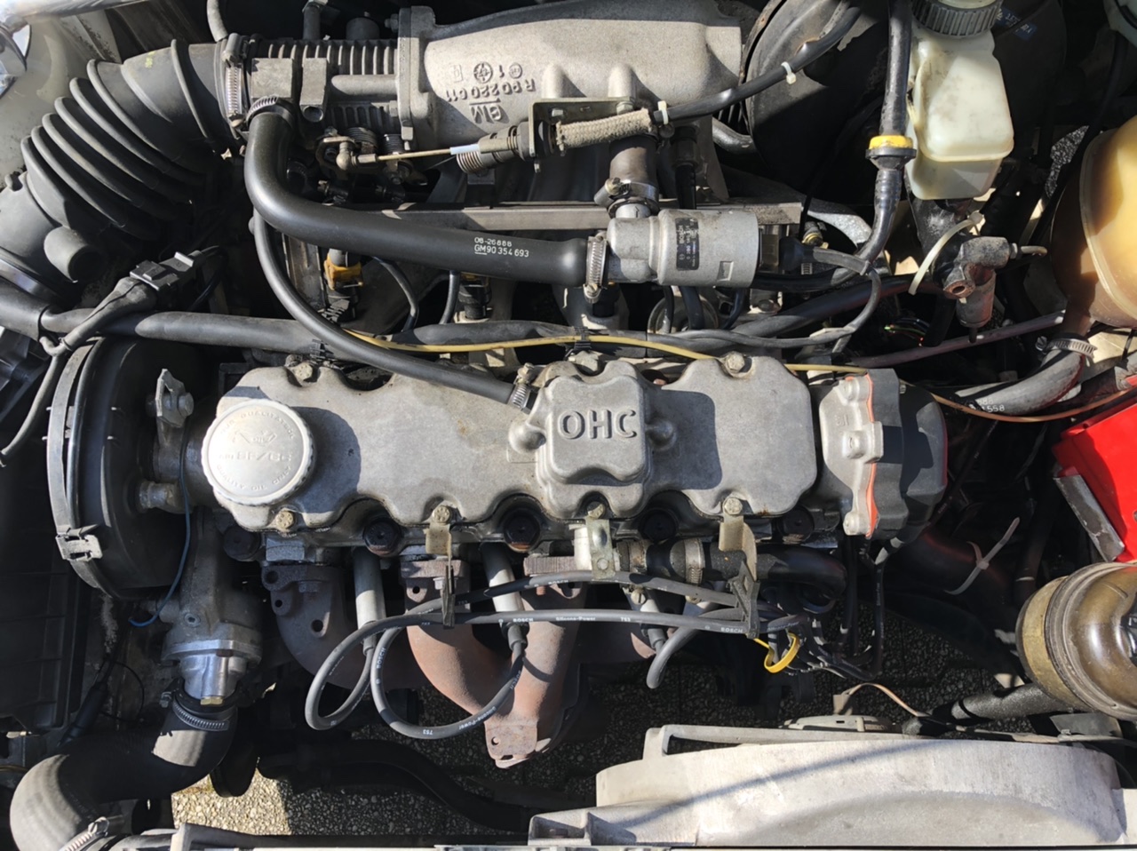

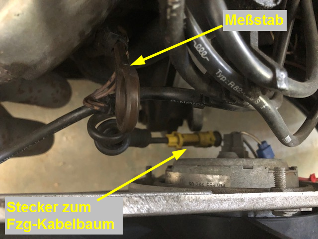

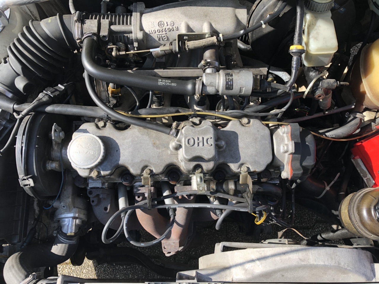

Kann mir jemand verraten, wo ich im Motorraum den elektronischen Ölmessstab für die Check Control (Nr 19 auf https://opel.7zap.com/de/car/t85/e/9/19-0/#19) finden kann?

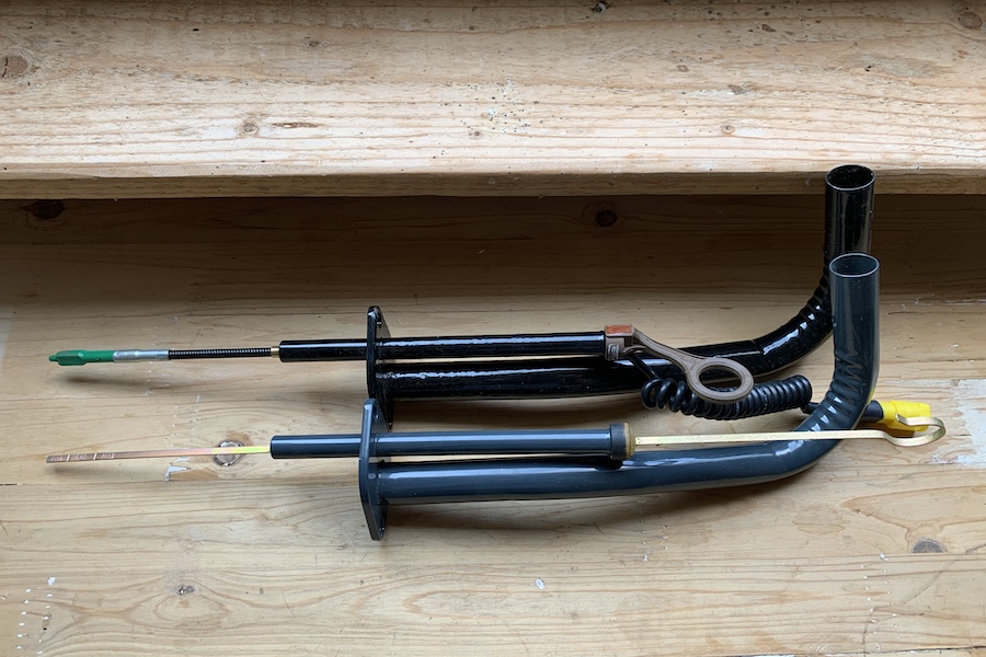

#6 Bei mir war einer drin, aber defekt. Hab jetzt nen „analogen“ drin. Bei eBay werden neue recht teuer gehandelt: https://rover.ebay.com/rover/0…Fulk%2Fitm%2F184080691246

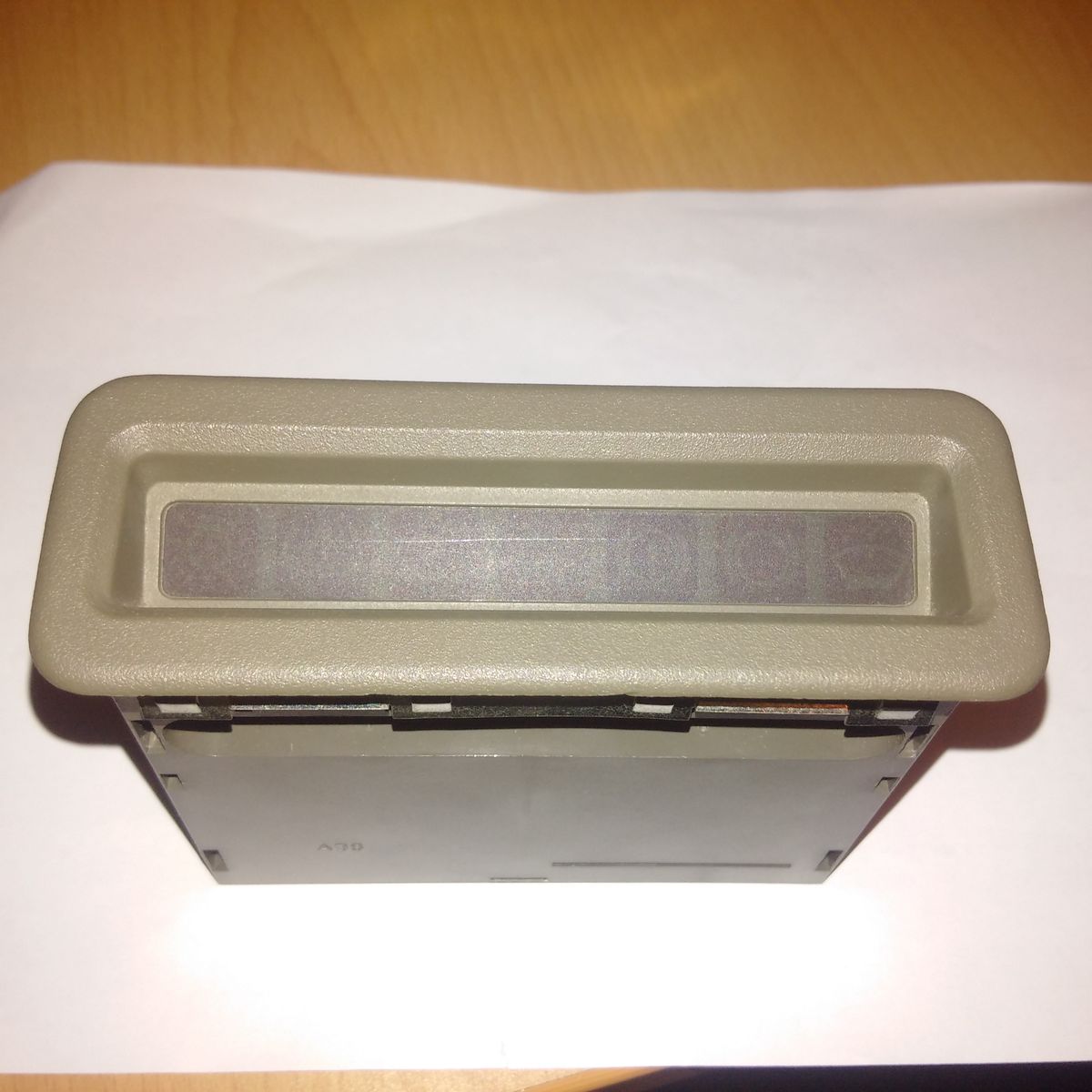

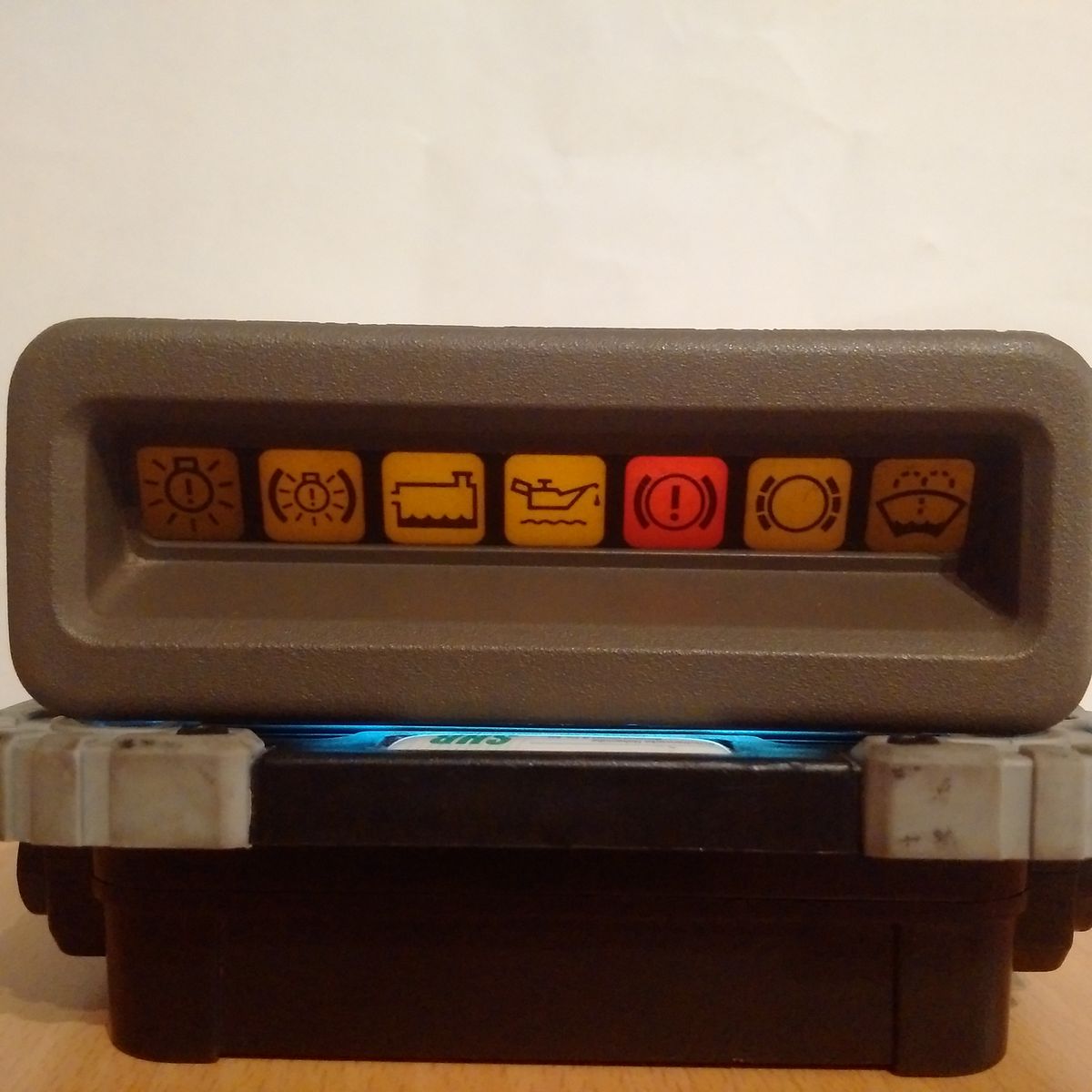

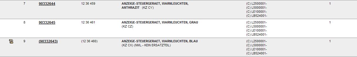

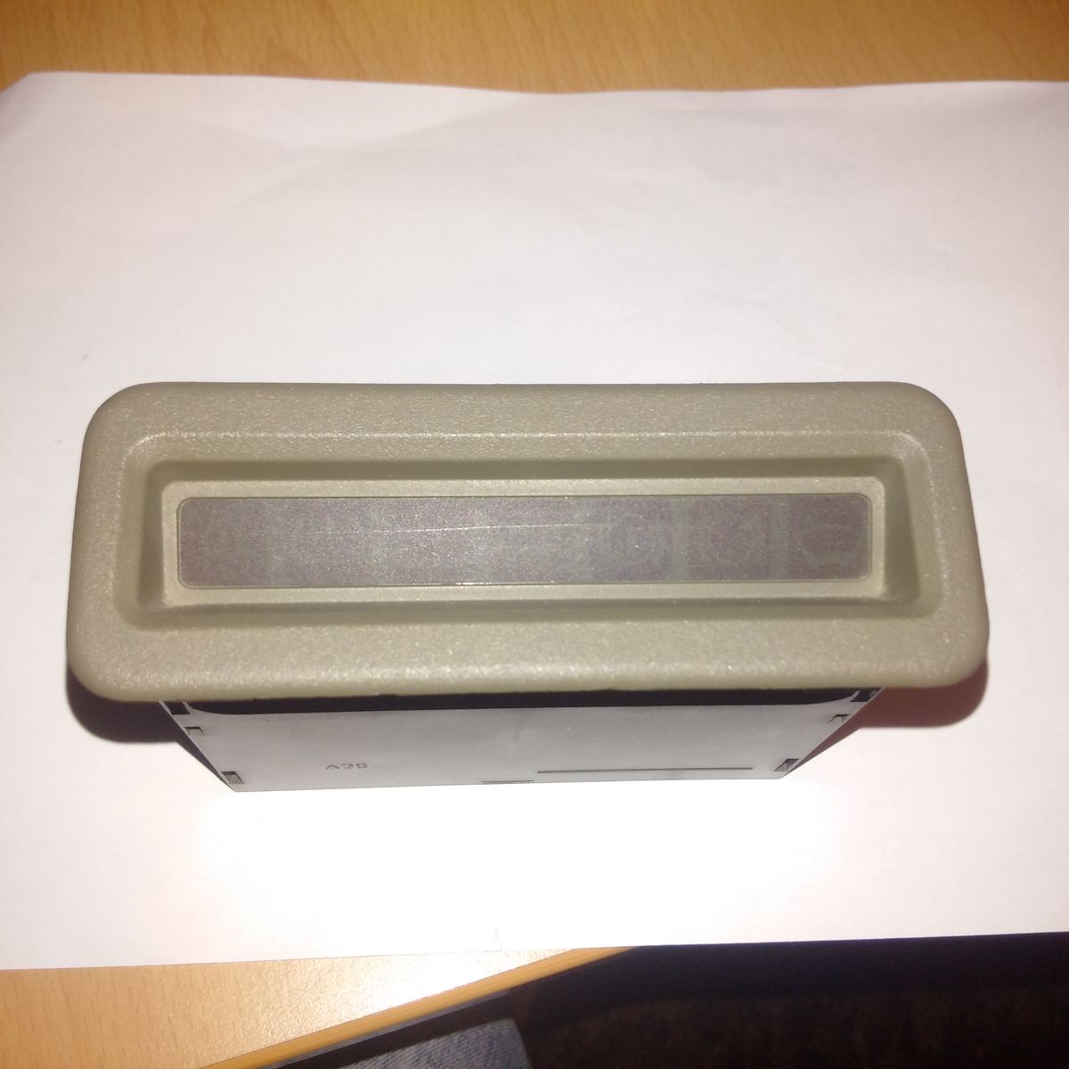

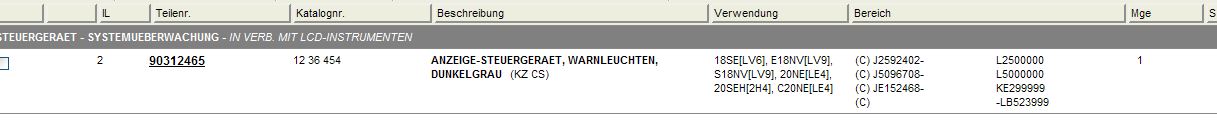

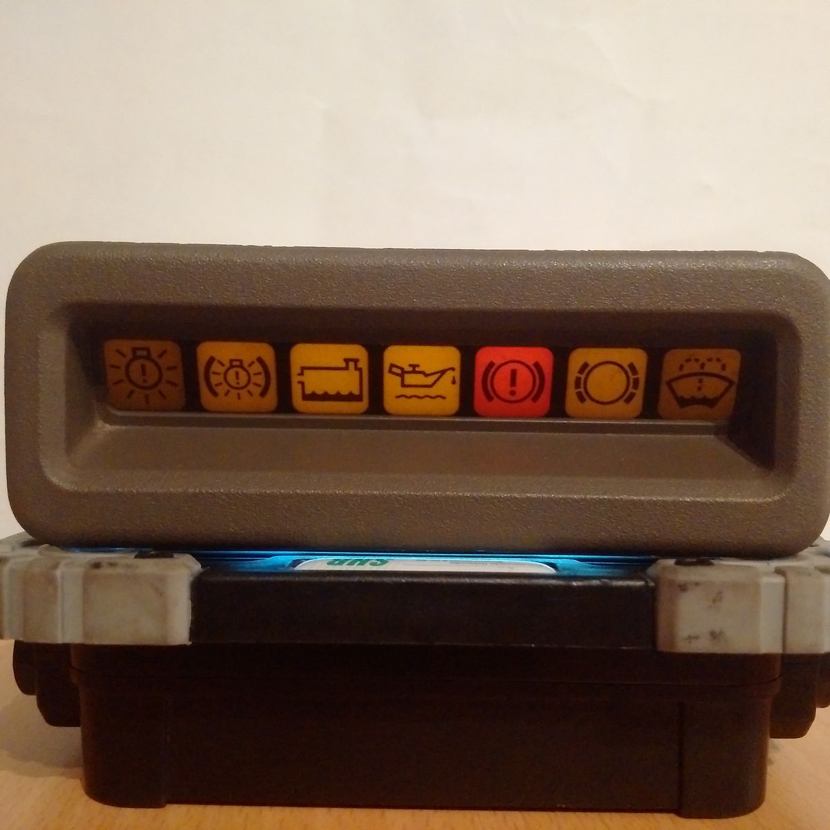

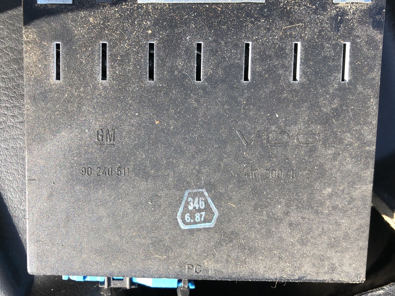

#9 Kannst du mal bitte schauen welche Kennzeichnung (zwei Buchstaben) auf dem gelben Aufkleber auf deiner CheckControl-Anzeige steht?

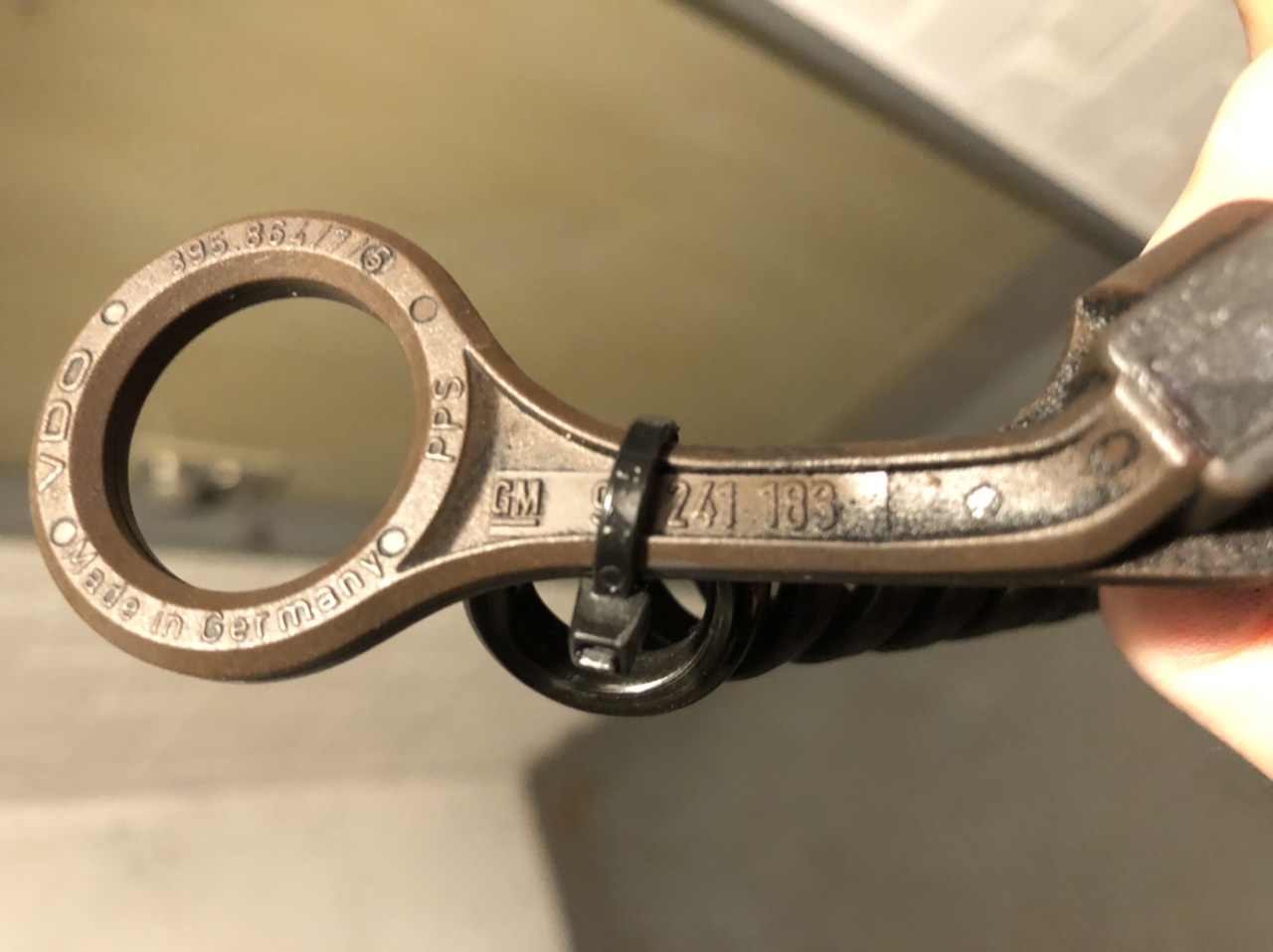

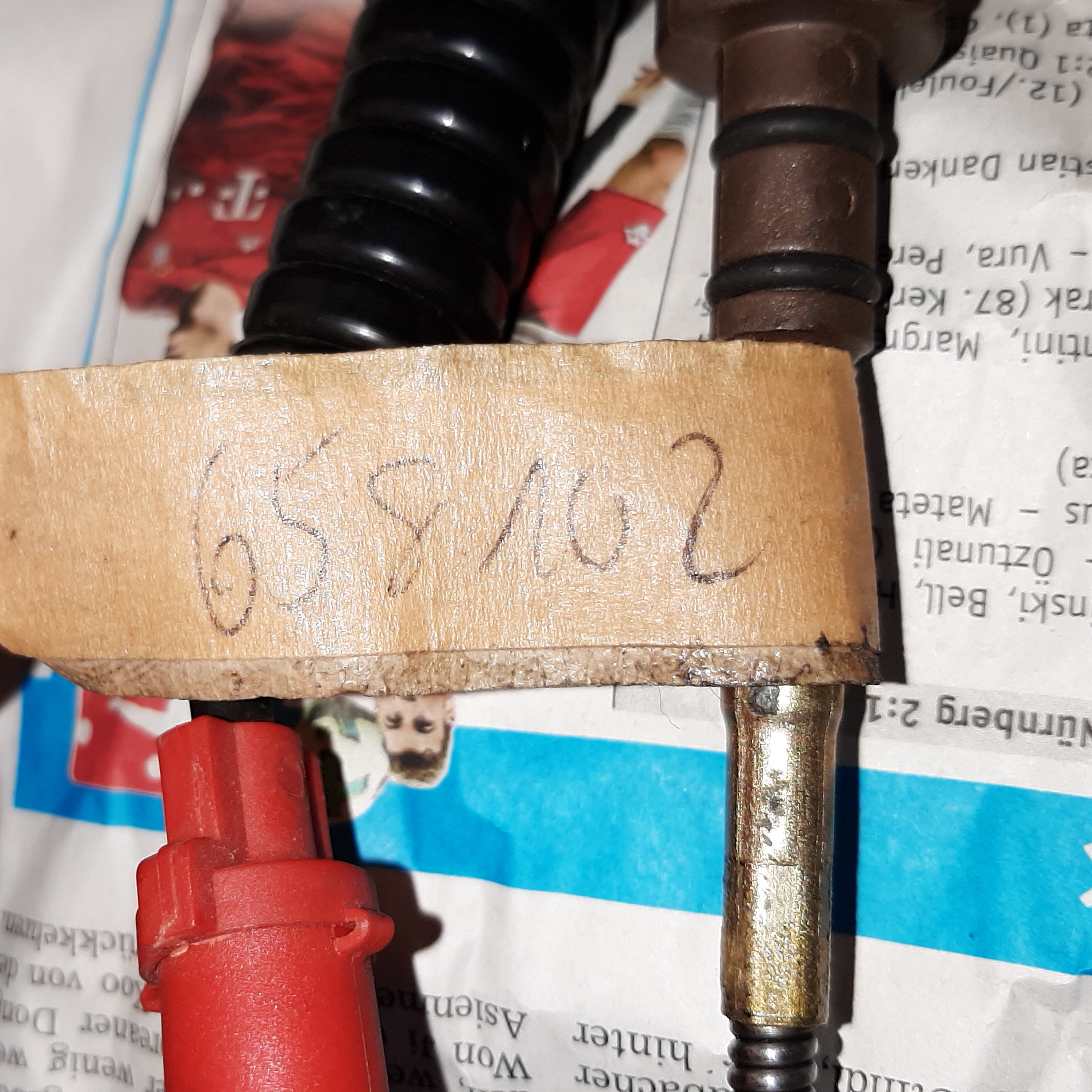

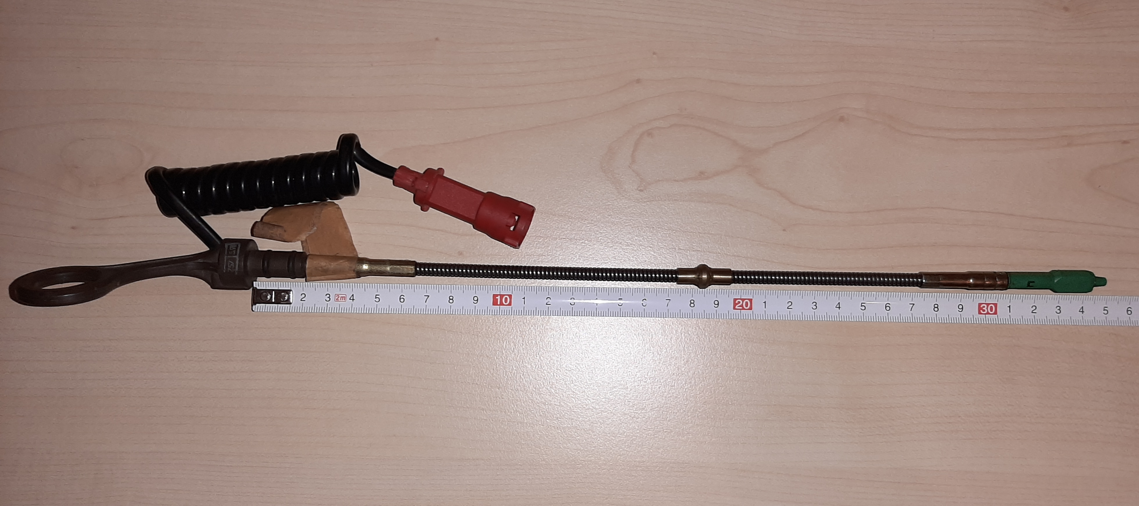

Die Check Control kann ich bei nächster Gelegenheit mal ausbauen. Ich hab ohnehin bei Amazon Kunststoffhebel bestellt, weil ich mich demnächst mal um mein Stoffproblem an den Türen kümmern möchte.
Aber ich hab das defekte Originalteil - es ist genau das genannte (90241183).

Dir ist aber schon bewusst das du einen Temperatursensor gekauft hast!!!
Im Kadett ist aber ein Ölstandsensor!! -
