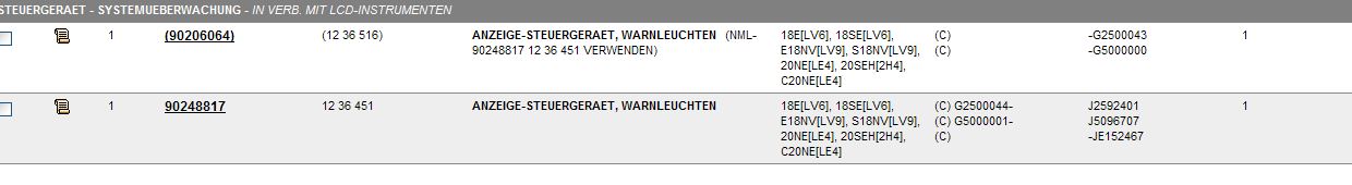

    Welche Check Control passt denn nun zum Messstab?

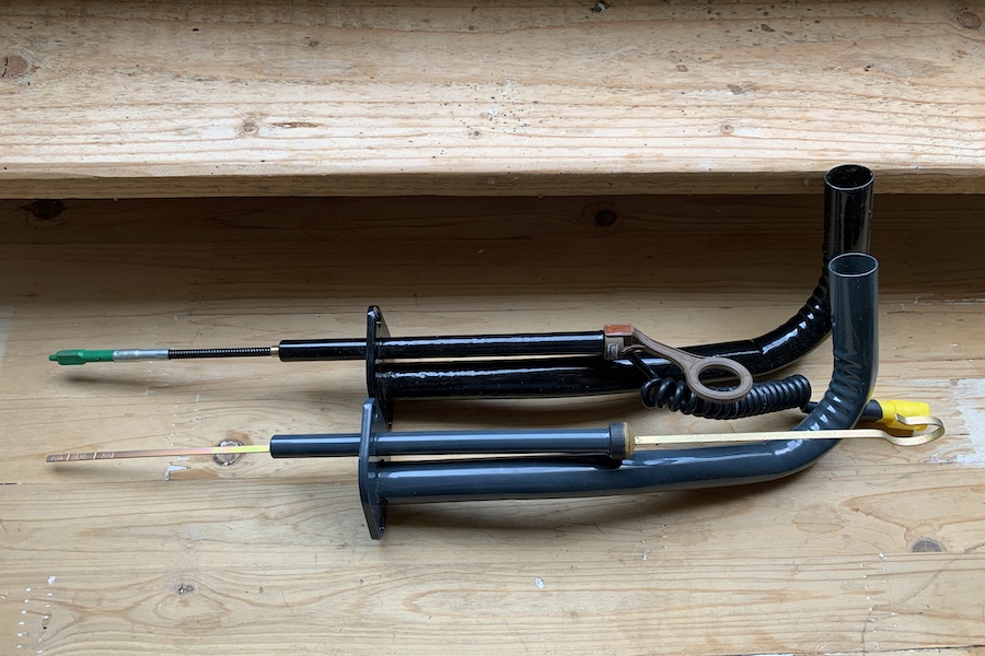

  • #46
    Da fehlt aber ein ganzes Stück vom Messstab auf deinem Bild!!

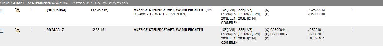

    Definitv die:

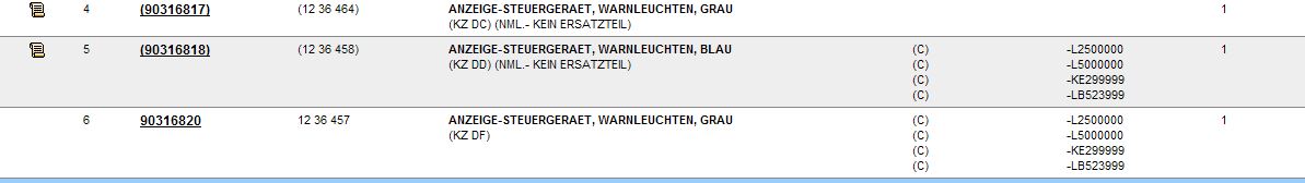

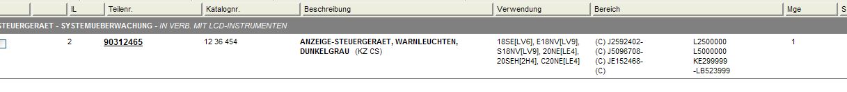

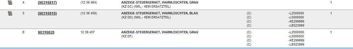

    Bei den folgenden zwei gibt sich die EPC leider bedeckt und die Zuordnung Messstab oder Schalter ist für mich nicht möglich. Evtl. hat die jemand verbaut und kann nachsehen welches Messystem er hat. Es sind vorfacelift mit blauem Stecker. Wobei bei der "DC" nicht mal das angegeben ist. Ich lehne mich aber mal aus dem Fenster und behaupte die sind für "Schalter" da die "DF" den gleichen Fahrgestellnummernbereich abdeckt wie die "DD".
    Die "DF" habe ich mir neu bei OCP gekauft und verbaut als ich einen vorfacelift Instrumentenbaum mit einem facelift C20NE (Schwimmerschalter) kombinierte. Die bisher verbaute "CS" hat beim Anstecken des Schwimmerschalters nur Fehler angezeigt beim Ölstand. Mit der "DF" war dann alles OK.

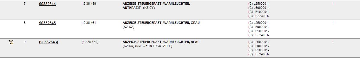

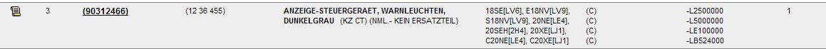

    Was wiederum sicher ist: Die folgenden drei sind Facelift mit schwarzem Stecker und nur Schwimmerschalter.
    Die folgende ist die Einzige vorfacelift (blauer Stecker) in welcher der 16V mit aufgeführt ist und somit für Schwimmerschalter geeignet sein soll.
    Das sind die Daten aus der EPC mit eigener Erfahrung.
    Wäre super wenn die Kollegen im Forum mal schauen was bei ihnen verbaut ist um die Aufteilung zu Bestätigen bzw. Ergänzen oder Berichtigen.

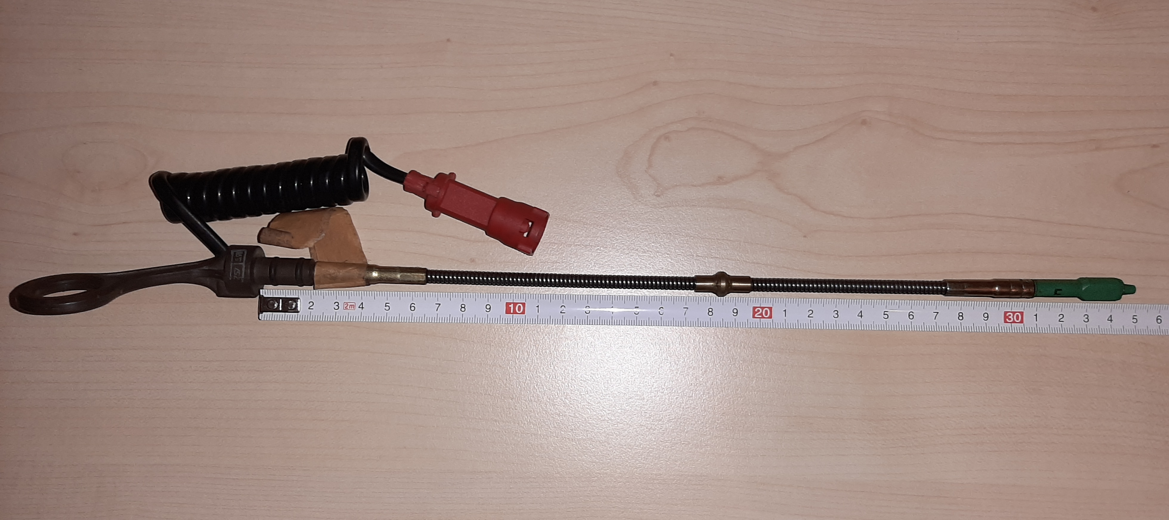

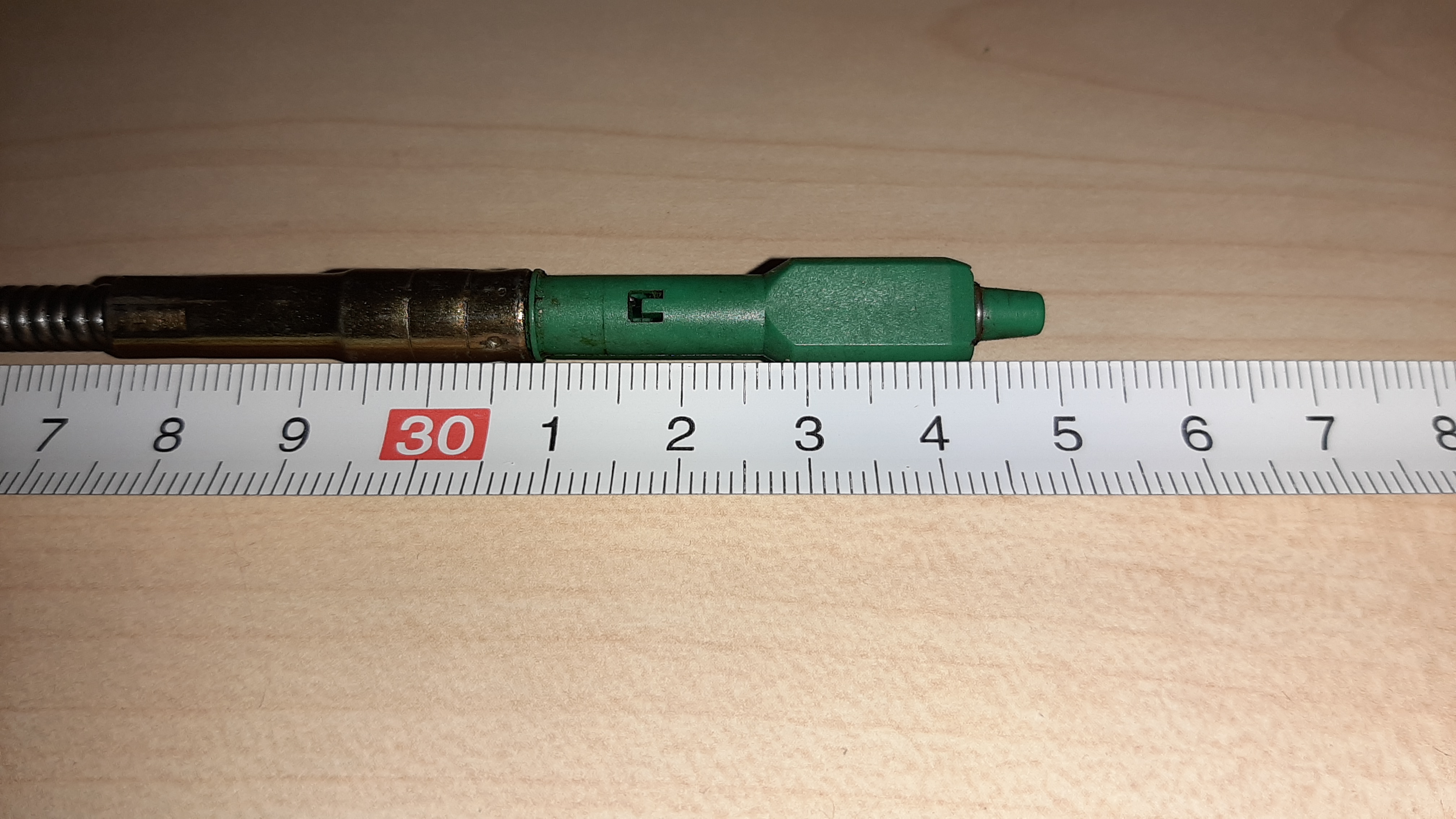

    Hallo zusammen,
    ich bin noch das Meßergebnis des Ölstandsensors/ Peilstabs schuldig geblieben.
    Opel Teilenr. 658102
    GM-Teilenr. 90185185
    Die Länge ab Unterkante des Kopfanschlags beträgt 35 cm.
