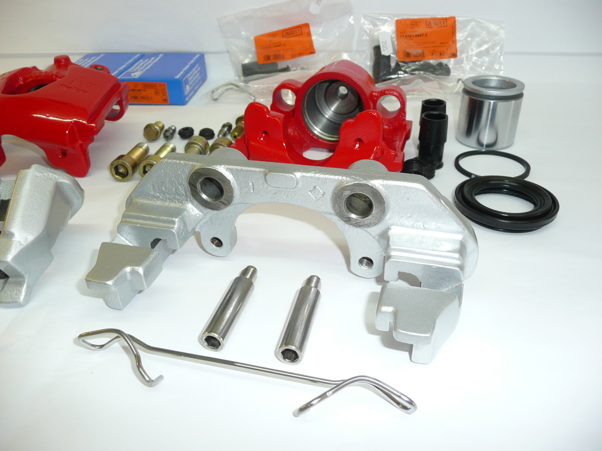

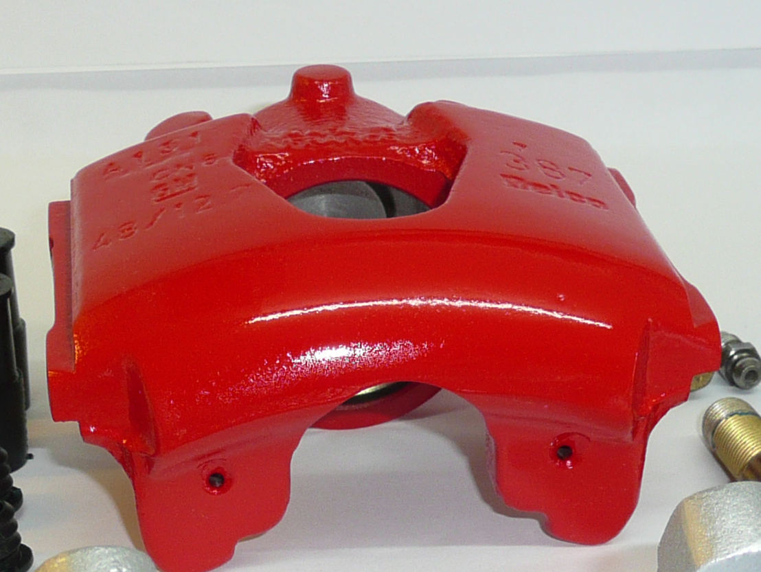

#26 Habe vor einiger Zeit gebrauchte Bremssättel vom Astra F überarbeitet und in meinem Beauty eingebaut.
Passten 1:1 und war kein Problem. Die Bremswirkung von den neueren Delco Bremssätteln ist auch besser.Hier zwei Bilder von den überarbeiteten Bremssätteln.
Sogar die Dichtringe und Schiebehülsen von ATE passenten, sind absolut baugleich mit ATE. -
