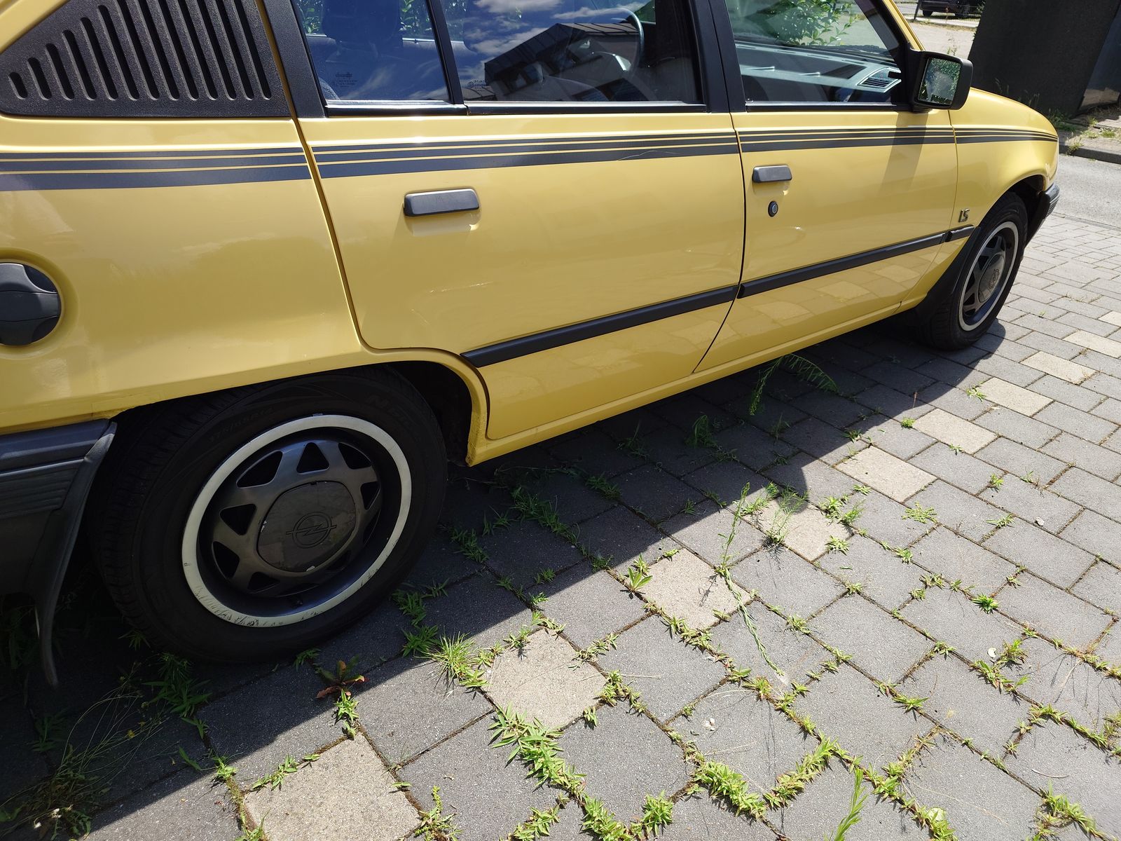

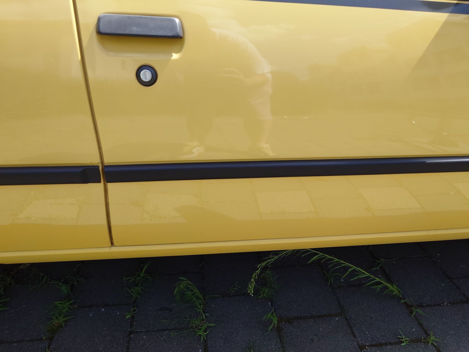

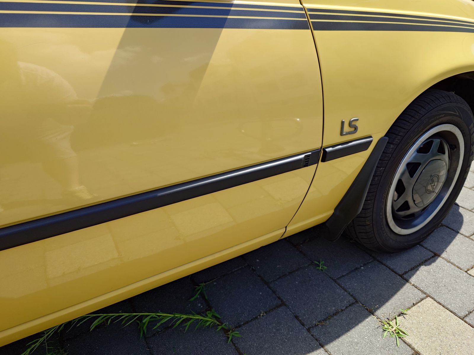

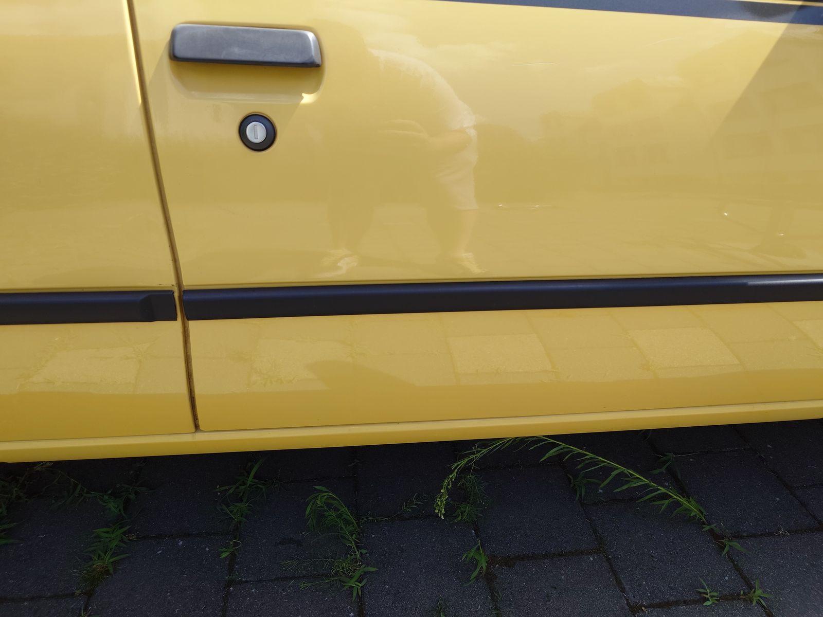

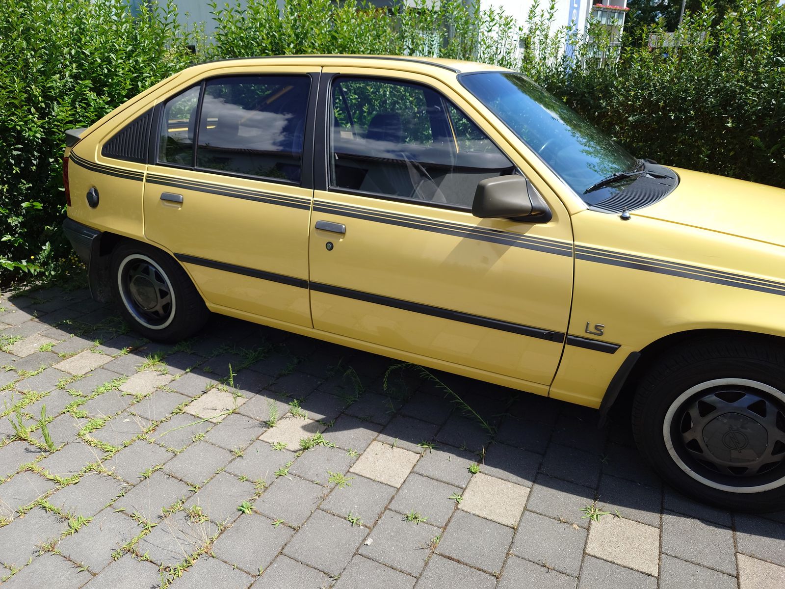

    Sooo...nach längerer Zeit eine kleine optische Aufwertung.
    Da beim Kadett die Seitenleisten allesamt fehlen und die gekauften NOS nach kurzer Zeit abgefallen sind, habe ich jetzt Zierleisten vom Astra F Facelift angebracht.
    Mit kleinen Anpassungen, sieht das Ergebnis jetzt so aus:
  • #143
    Eyyyy....der ist nicht Sempfgelb. 🤣
    Das ist Jamaicagelb! ☝🏻😁
    Auf dem E Recht selten.
    Mit den Leisten gefällt mir das schon um einiges besser. Aber die originalen wären mir natürlich lieber gewesen.
    Die halten aber leider mit nichts und Sikaflex will ich nicht verwenden.

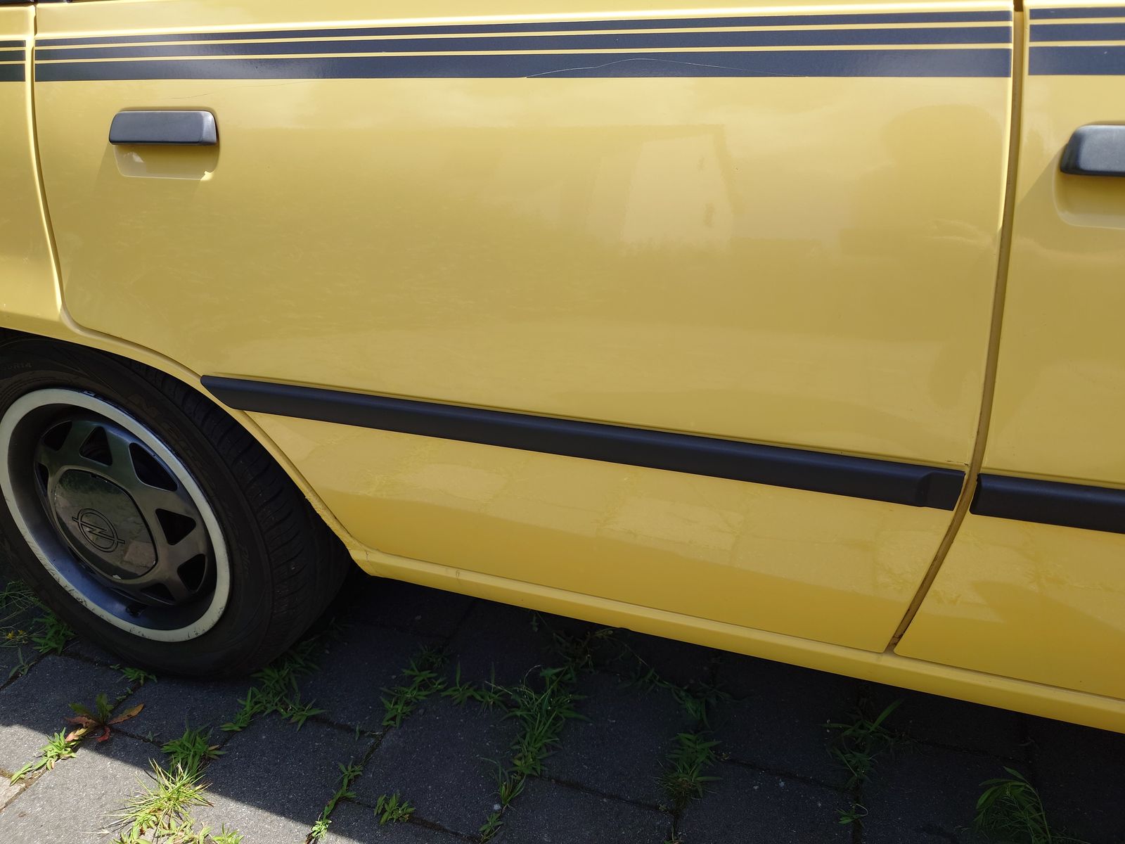

    ...Freude über die Zierleisten ist gedämpft. Auch diese sind abgefallen. 😡
    Werde dann doch einmal die "meinen" originalen versuchen irgendwie gerade zu bekommen und anzukleben.
    Geht mir langsam auf den S**k.
