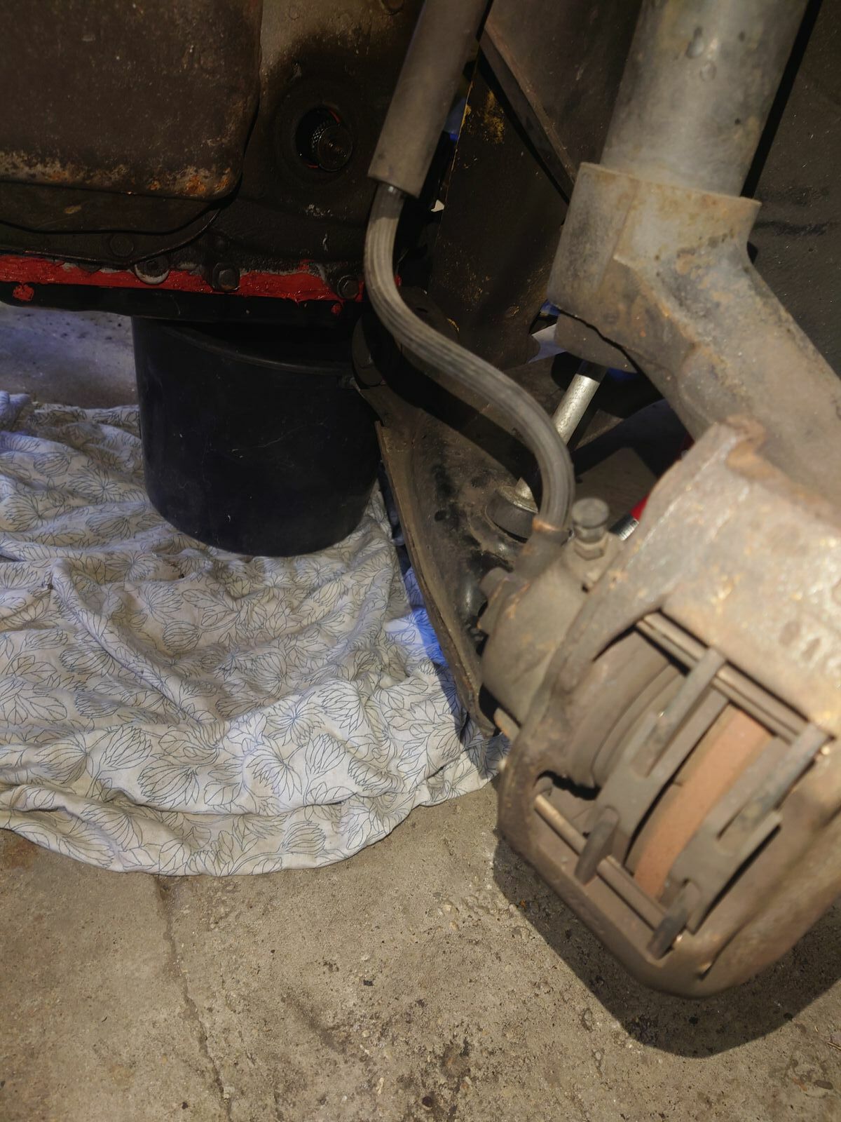

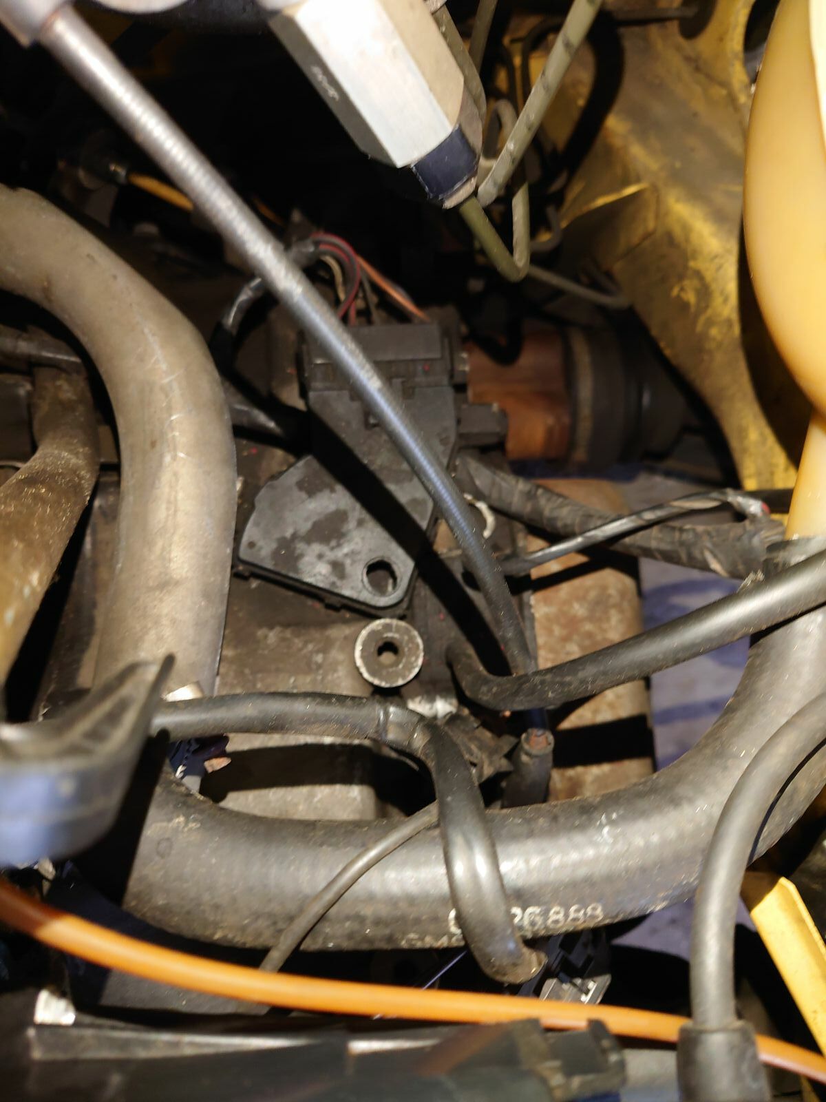

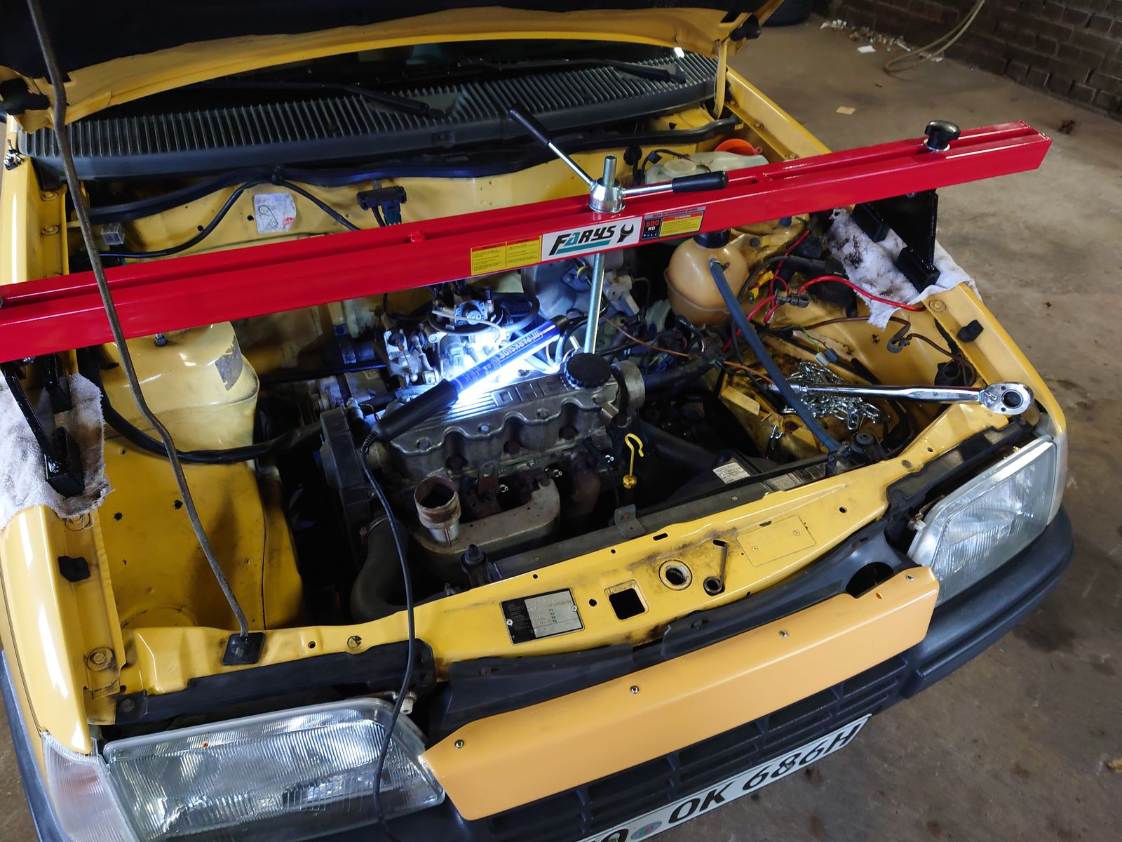

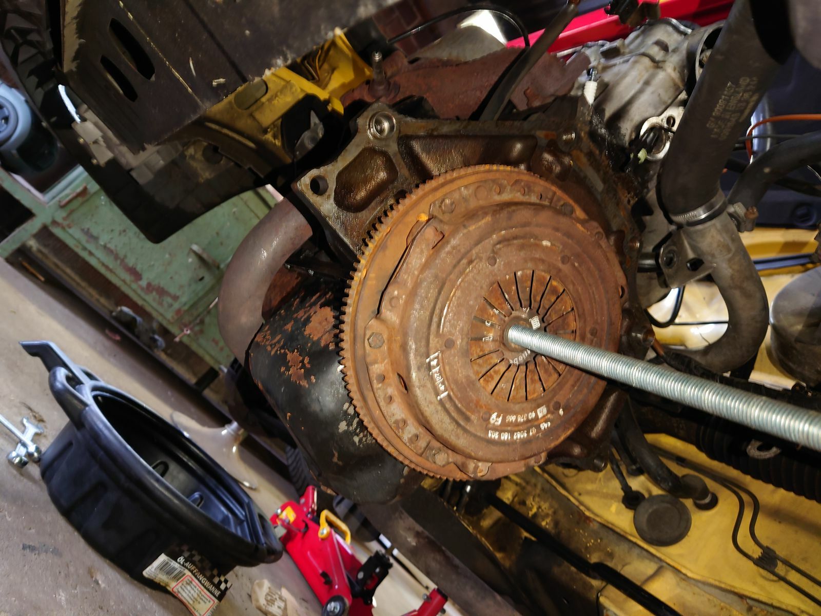

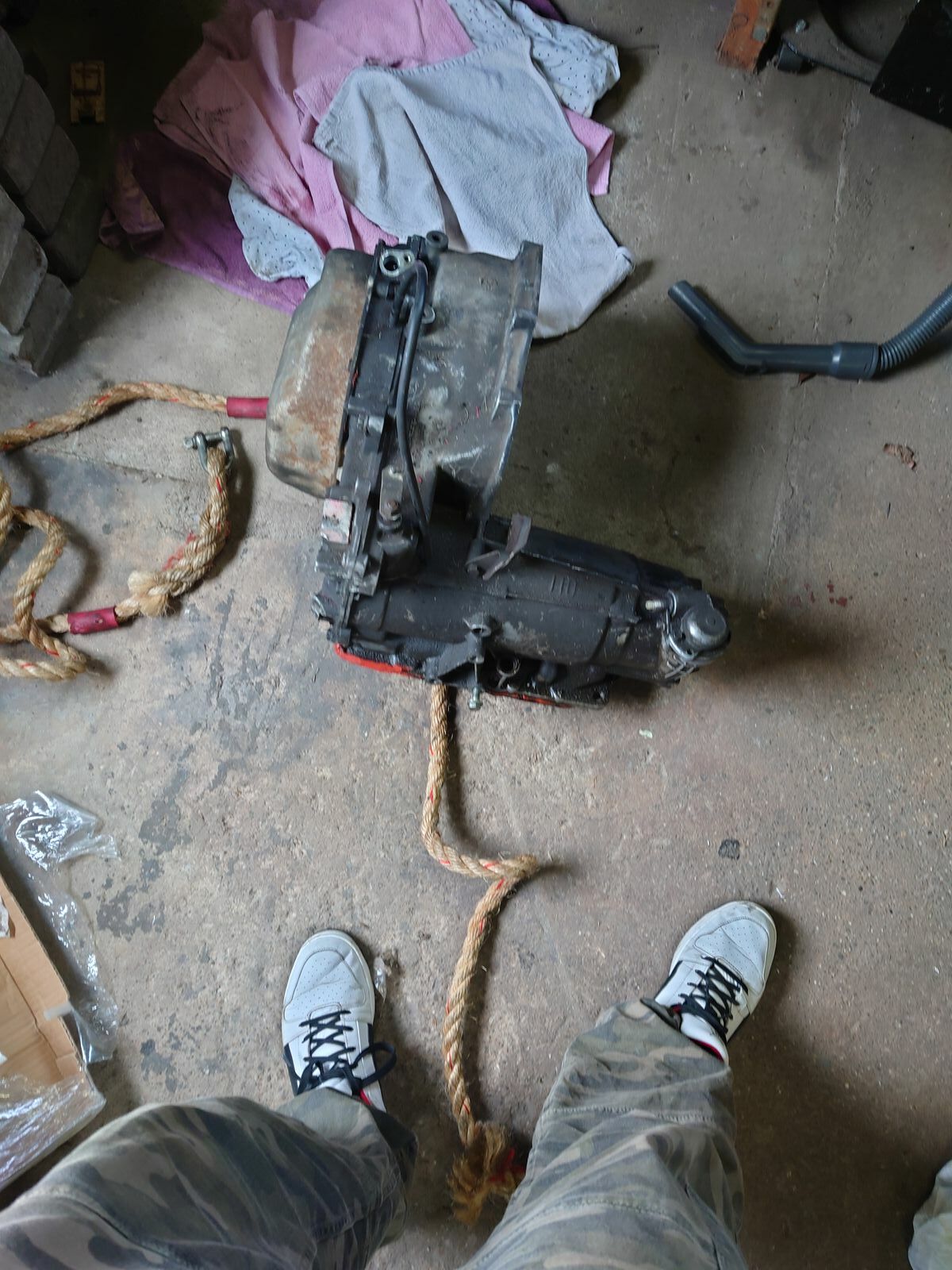

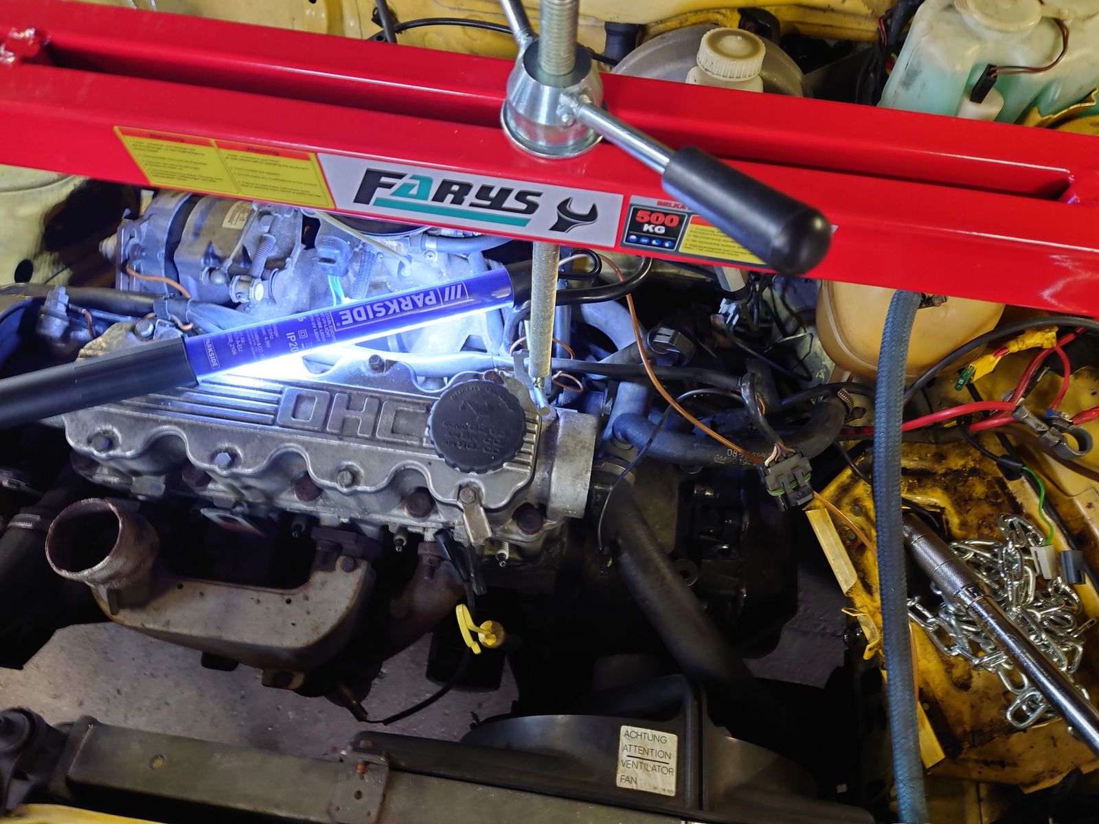

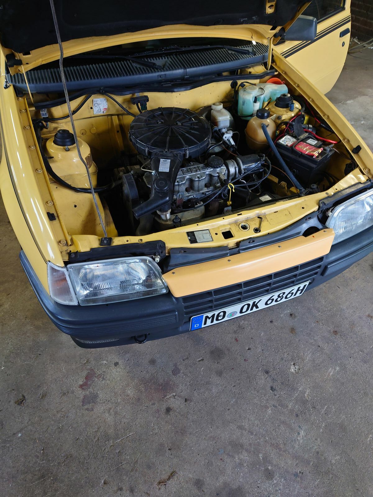

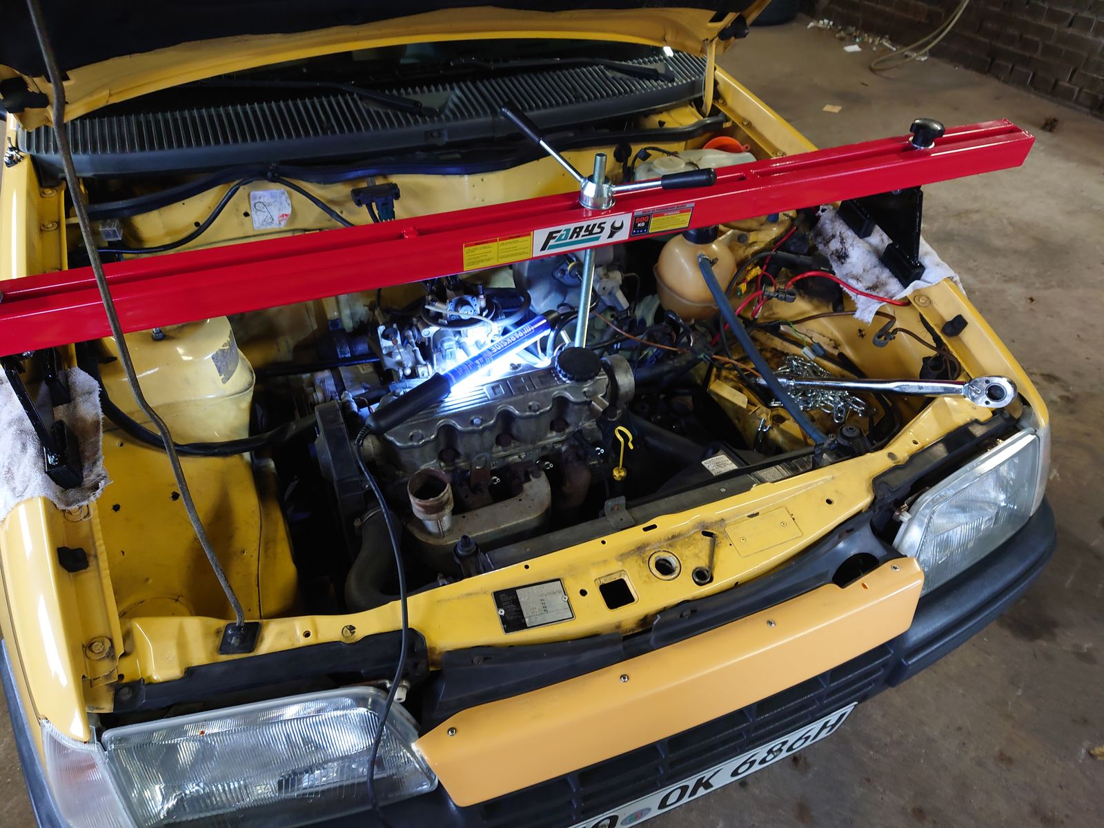

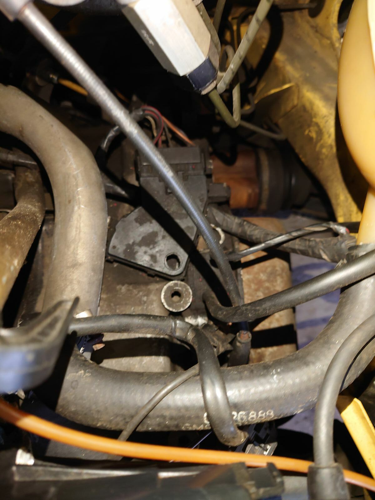

#55 So, da es jetzt lange nichts gab zum Kadett, gibt es heute ein paar Neuigkeiten.

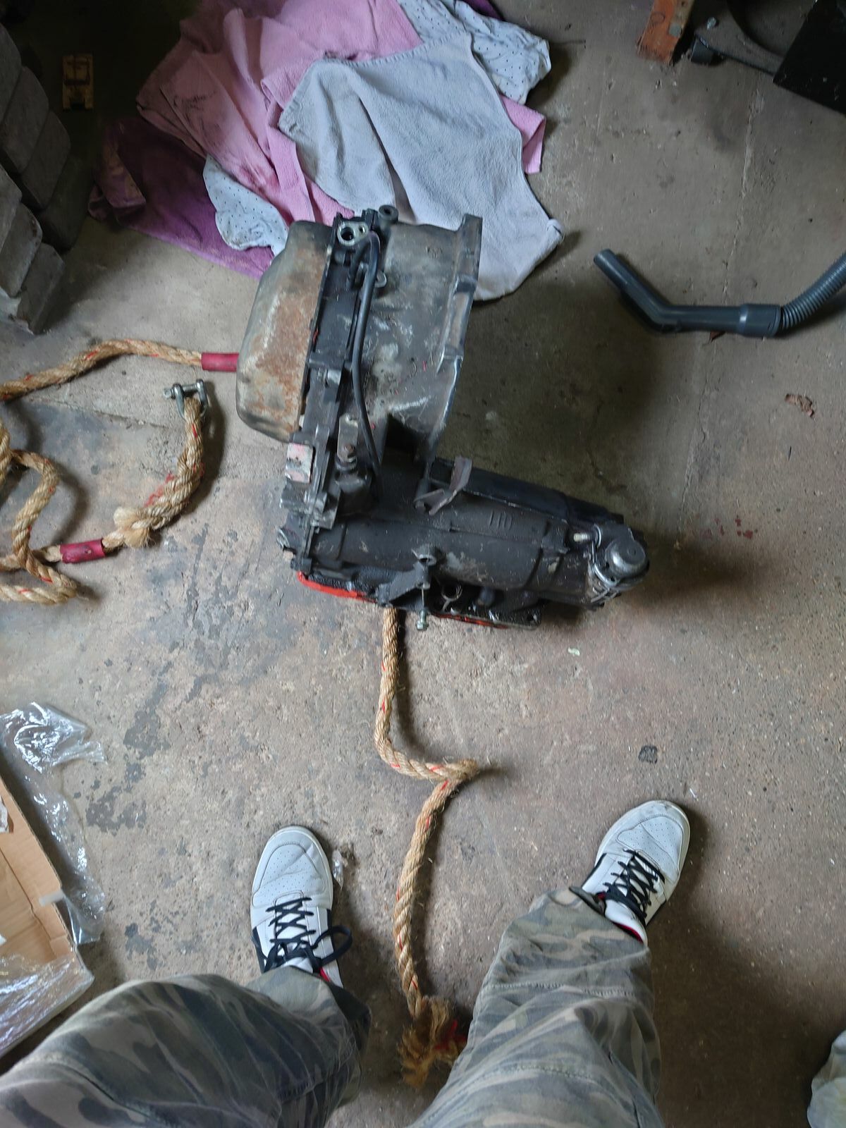

Das Ersatz-Automatikgetriebe war ein Griff ins Klo. Von Anfang an hat es Geräusche gemacht und wurde immer lauter. Jetzt am Ende stieg auch der Verbrauch und die Beschleunigung wurde immer zäher, je lauter das Getriebe wurde.

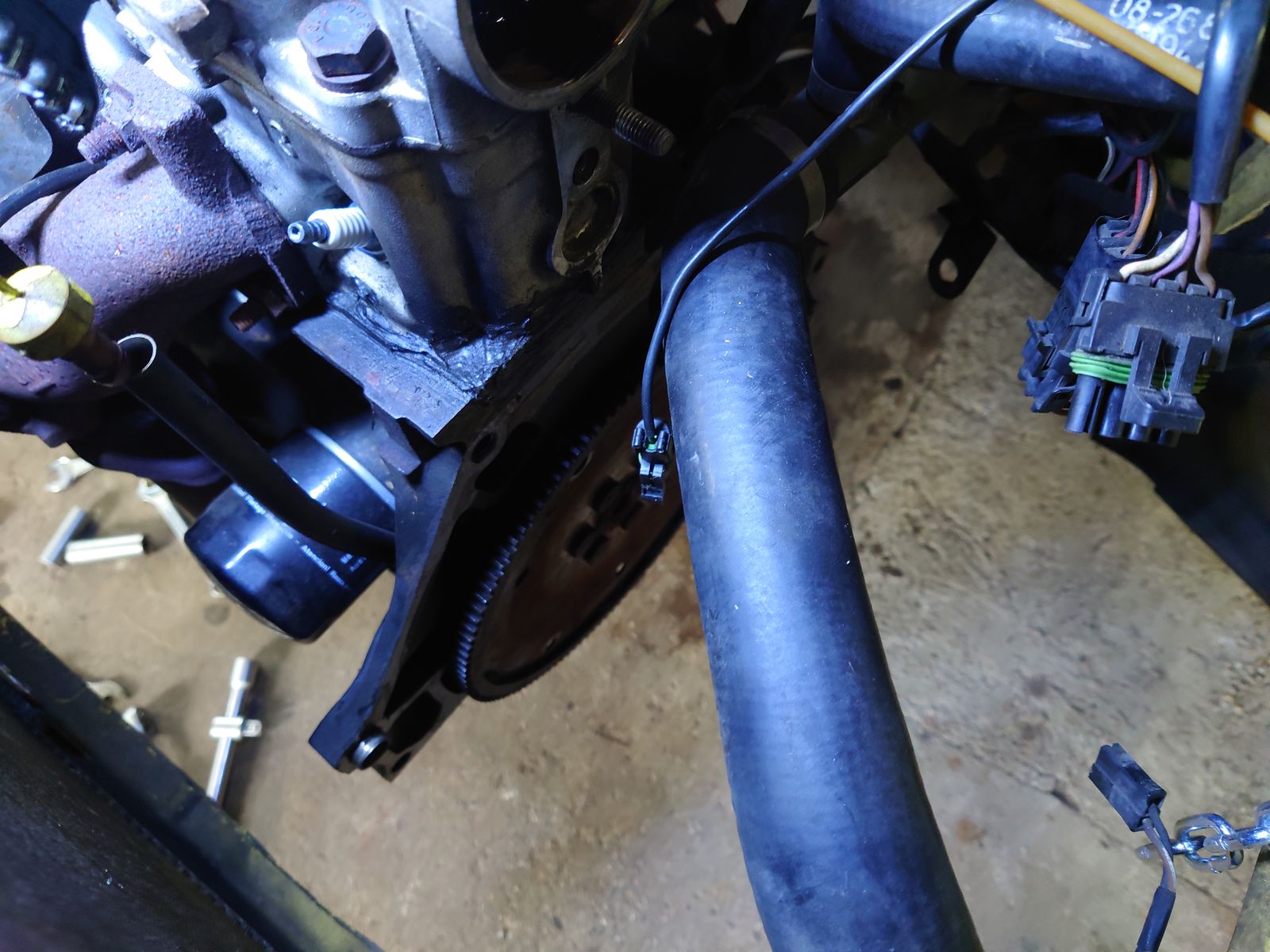

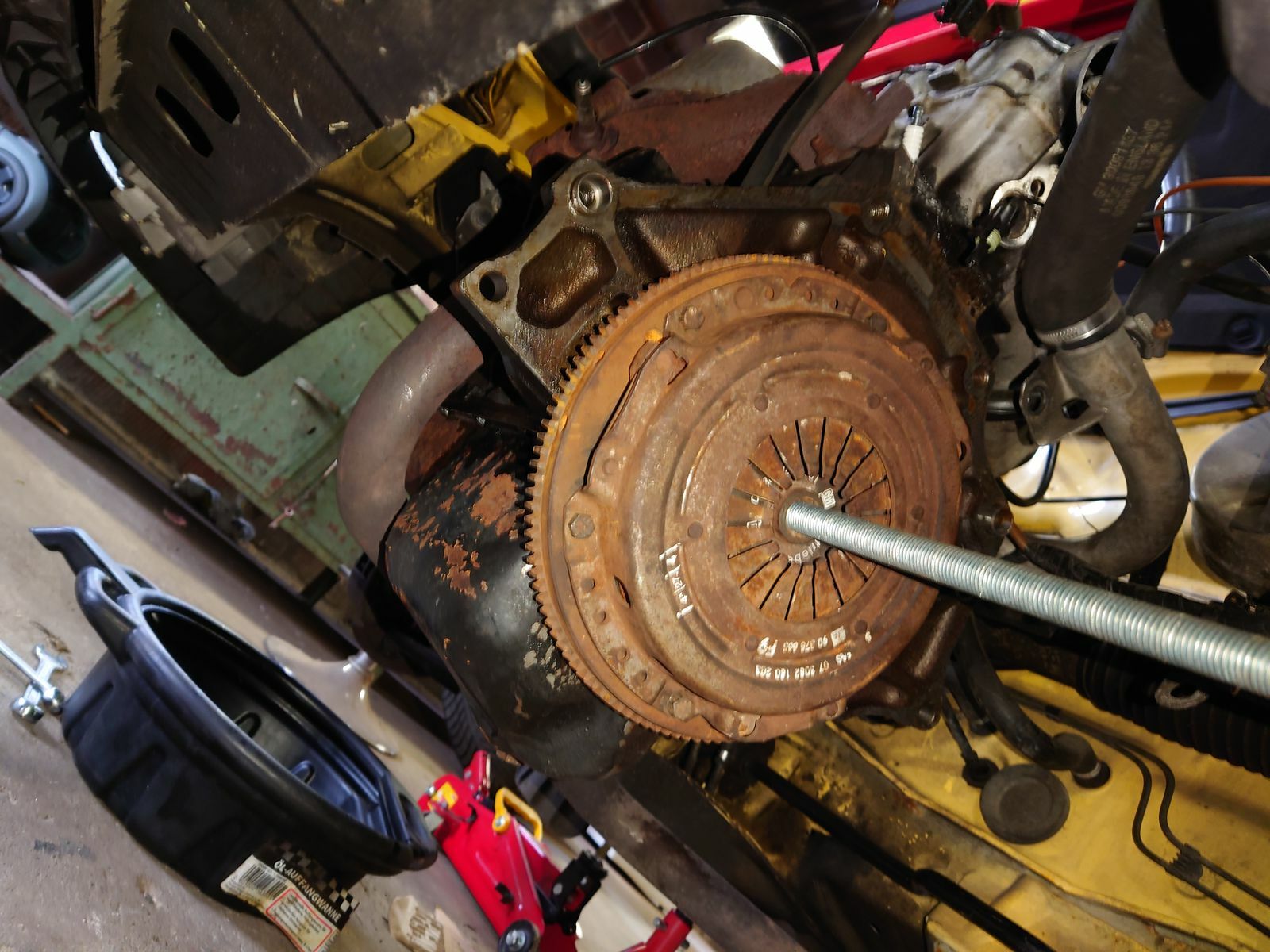

Heute habe ich das Getriebe schon rausgeworfen und die Starter-Scheibe gegen einen Schwungscheibe getauscht und die Kupplung verbaut.
Die Tage kommt dann das Schaltgetriebe rein, Schaltkulisse und Pedalerie, sowie Tacho.
Bisher hat alles reibungslos geklappt, nur die Suche nach der passenden Schwungscheibe hat ewig gedauert.
Anbei ein paar Bilder.
#59 Hast ja Recht! Deswegen habe ich die jetzt neu bestellt. Kupplung, Druckplatte und Ausrücklager.
Bin gespannt, wie der dann läuft!?
Pedalerie muss ja noch gewechselt werden, sowie Schaltkulisse, Tacho, WSFG und Tacho.
Und dann kommen noch die Kabel für die Rückfahrscheinwerfer und die Brücke auf "P" oder "N".
