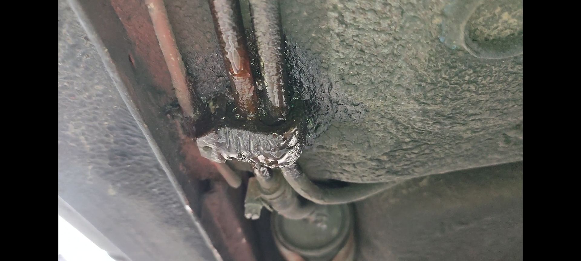

    Heute Mal unterm Auto gelegen und Leitungen inspiziert.
    Also nach 32 Jahren darf auch Mal eine Stahlleitung Durchrosten..
    Den Druckregler hab ich mich noch nicht getraut zu zerlegen

    Die Benzinleitung ist durch eine 8x1mm PA12 Kunststoffleitung erneuert worden. Der Einbau ist bis auf die großzügig zu halten den Biegeradien richtig schön machbar.

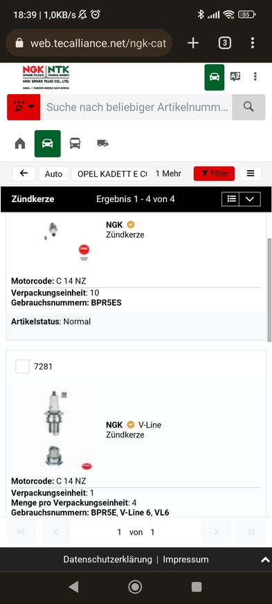

    Anbei ein Auszug der NGK Seite.
    Insgesamt werden mir vier Sorten vorgeschlagen, die letzten beiden aber für LPG und aus Iridium.
    Laut dem jetzt helfe ich mir selbst bekommt der C13N die Bosch WR6DC, der C14NZ die WR7DC.
    Aktuell drin sind WR8DC
    Von Bosch halte ich auch nicht mehr viel, ist das gleiche wie bei Blaupunkt. Billige China Technik unter teurem Namen verkaufen..

    Frisco-2.0 ich habe gerade nochmal beider NGK Seite den Produktfinder bemüht.
    Tatsächlich bekommt der C13N die BPR6ES und der C14NZ die BPR5ES.
    Ein ähnlicher Unterschied wie bei den Bosch Kerzen
