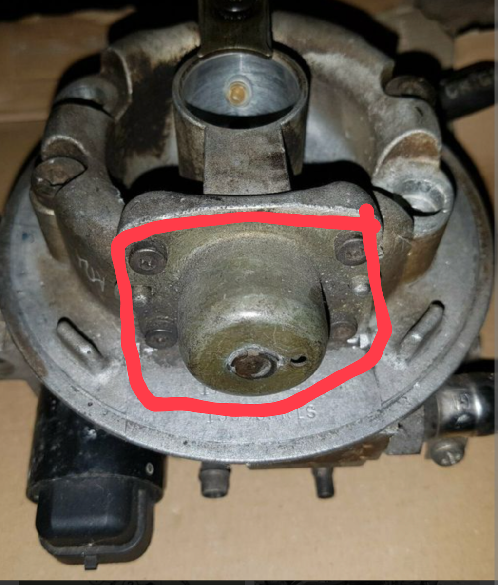

  • #1.175
    Das ist das Bauteil der Multec, wo die Stellschraube in der Regel verschweißt ist, richtig?
    Mein Fuhrpark:
    4-Rädrig:'90er Kadett E 1.4i Life 5-Türer EZ mit DDR-Stempel
    2-Rädrig: '04er Yamaha FZS 1000 Fazer '82er Simson S51 B2-4
  • #1.177
    Genau das meine ich.
    Kann sich da irgendwas verstellen, wenn ich das abschraube?
    Nicht dass hinterher der Druck zu stark reduziert wird..
