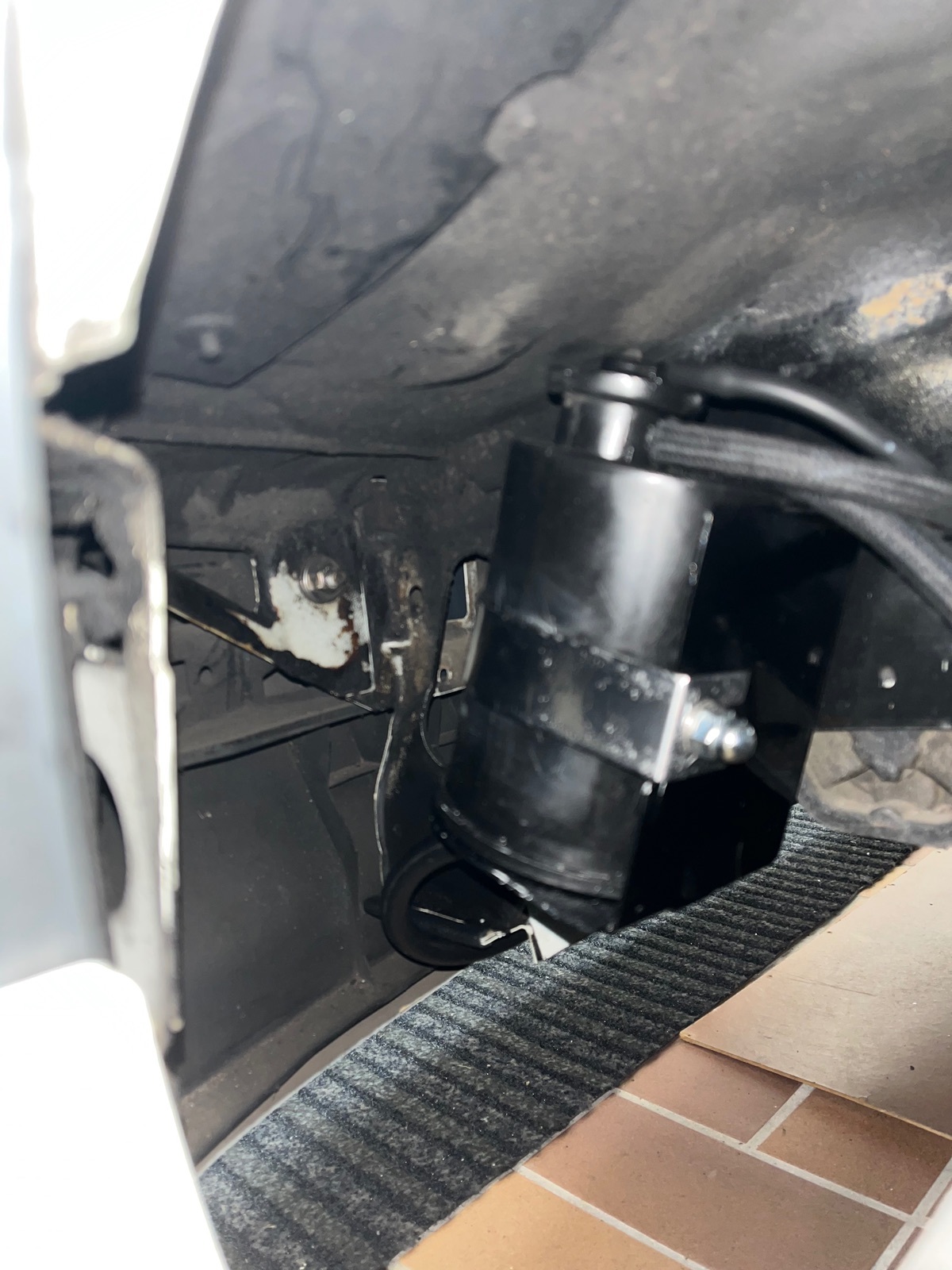

    Wenn du willst, dann mache ich dir nachher Bilder, wie das Ganze bei mir angeschlossen ist?
    Kann nämlich sein, dass ich Müll erzählt habe. 🥴

    Bilder kommen morgen dann!
    Bin aktuell noch unterwegs.
