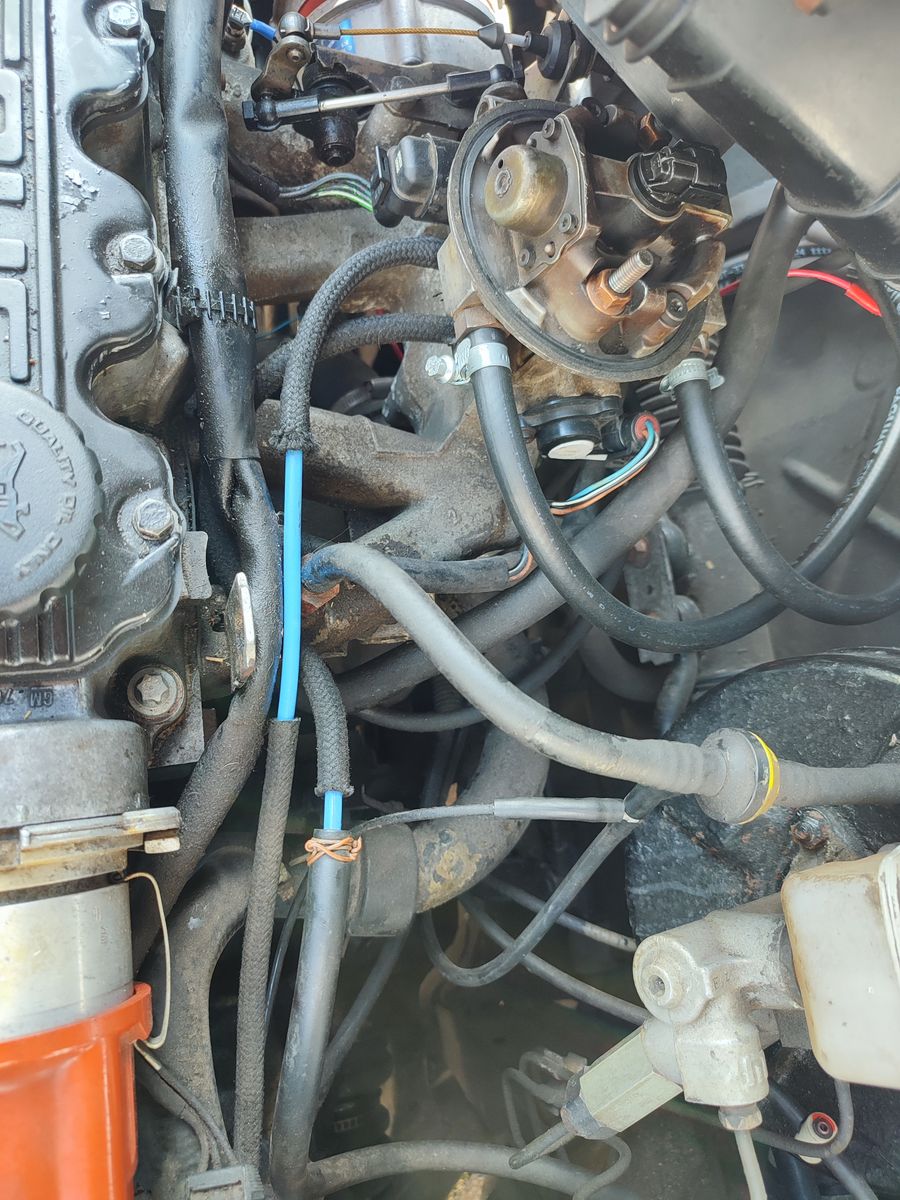

    Unterdruckschläuche:
    Der Schlauch links an der Multec geht direkt zum Aktivkohlefilter, rechts direkt zum KLR.
    Am Rückschlagventil vom Bremskraftverstärker kommt der dünne vom Aktivkohlefilter, der dickere geht zum Ventil des KLR
    Schlauchgrößen scheinen 6mm und 4,5mm Innendurchmesser zu sein..

    Kyle01 ,
    die blauen PVC m-Leitungen sind bestimmt aus dem Kompressorbereich. Auch die selbst gebastelte Schlauchschelle ist perfekt.
    Hier solltest du möglichst die Leitungen sauber und versuchen ohne Zwischenstücke verlegen. Wenn dann mit entsprechen Verbindungsstücken oder T-Stücken verbauen.
    Wenn die Schläuche sehr knapp im Durchmesser sind mit Heißföhn erwärmen und auf den Anschluss schieben. Dann ist es auch ohne Schelle dicht. Sonst mit einer passenden Schelle fixieren.
    Ich hatte auch letzt leicht Drehzahlschwankungen. Ging dann auf die Suche, erst im Motorraum. Habe mir dann passende Meterware besorgt und neue Schläuche verbaut. Die alten waren sehr starr, zerbröselten oder brachen beim Knicken. Also raus damit. Auch habe ich den Gewebeschlauch der von dem Aktivkohlefilter zur Multec geht erneuert. Ebenso beim dünnen Unterdruckschlauch die Gummischlauchstücke erneuert.
    Am Aktivkohlefilter sind oben 3 Schläuche.
    Der dünnere ist die Unterdruckleitung und kommt von der Multec, die mittlere Größe ist ebenfalls ein Unterdruckschlauch, wo die gefilterten Dämpfe vom Tank angesaugt werden. Der dickere Schlauch kommt von der Tankentlüftung am Einfüllstutzen.
    Der Schlauch unter dem Aktivkohlefilter ist zum Druckausgleich oder wenn der Tank übervoll getankt wird, könnte es sein, dass dort auch etwas Benzin heraustropft.
    Der Motor läuft viel besser, ist im Stand sehr ruhig und springt noch besser an nach langer Standzeit.

    Dann scheint bei mir schon etwas falsch angeschlossen zu sein.
    So abenteuerlich es auch aussieht, aber auf Bremsenreiniger reagiert er an den Stellen nicht.
    Ich denke ich werde es mit neuen Schläuchen original anschließen und den KLR außen vor lassen

  • #1.379
    Das Saugrohr ist leer geräumt, der Unterdruckanschluss am Luftfilterkasten abgestopft.
    Also der Motor bekommt permanent warme und Kalte Luft, was ihm aber seit nun 7 Jahren in meinem Besitz nichts auszumachen scheint
