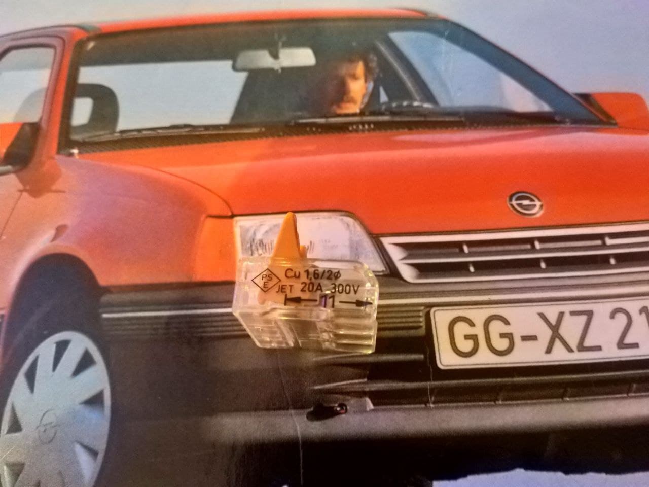

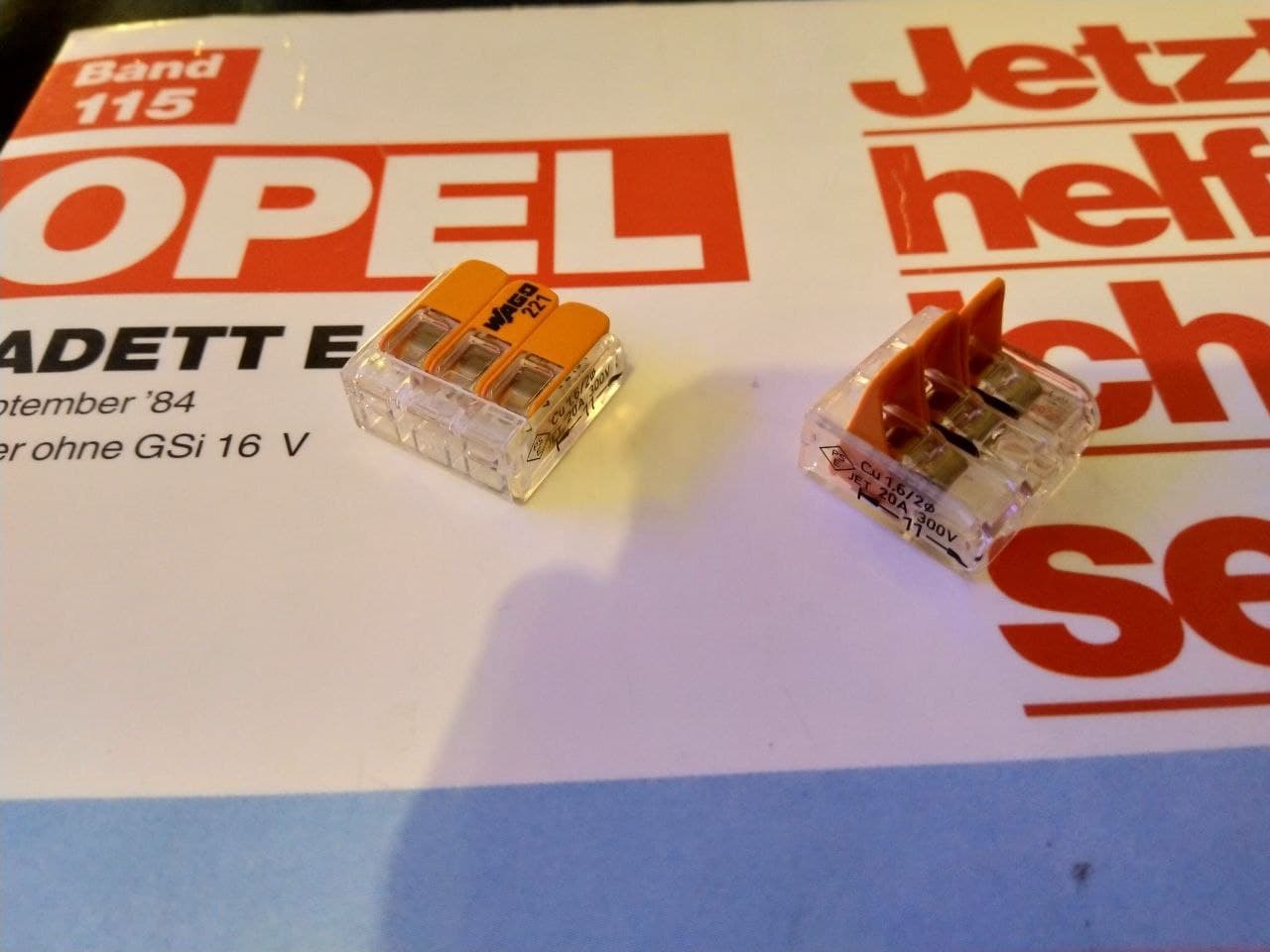

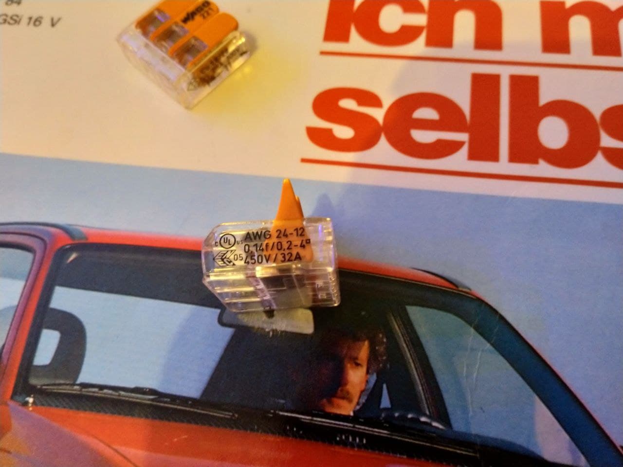

#533 Na gut.. Da durch, dass wir ja mehr als nur meinen Kadetten in der Familie haben, gibts auch an einem der anderen beiden was zu tun.. und zwar ist mein Vater auf die wahnsinnige Idee gekommen, in seinem 16V einen Bordcomputer nachrzurüsten... Stecker dafür liegt schon hinter der Uhr, aber kein Mensch weiß, in wie weit der schon angeschlossen ist. Falls man einen passenden Bordcomputer in die Finger kriegt (90 245 245), einfach mal anschließen und überraschen lassen, oder am besten einen neuen Kabelbaum anfertigen? Falls letzteres, wo bekommt man einen Stecker dafür her, sind das Standardstecker? Gibt es die Rahmen auch als Nachfertigung, wenn es keinen dazu gibt? Falls man am Kabelbaum was ergänzen muss, soll man laut den Einbauanleitungen die Einschneidverbinder nutzen. Diese sind aber aus Erfahrung nicht so begeisternd. Wäre da eine Wago 221 eine Alternative? Müsste man nur leider den Kabelbaum an entsprechender Stelle kappen...
Hab so eine ja bei meinen Neblern im Einsatz, weil der Einschneidverbinder den Geist aufgegeben hat und der linke Nebler nur noch nach Lust und Laune (meistens gar nicht) leuchtete
