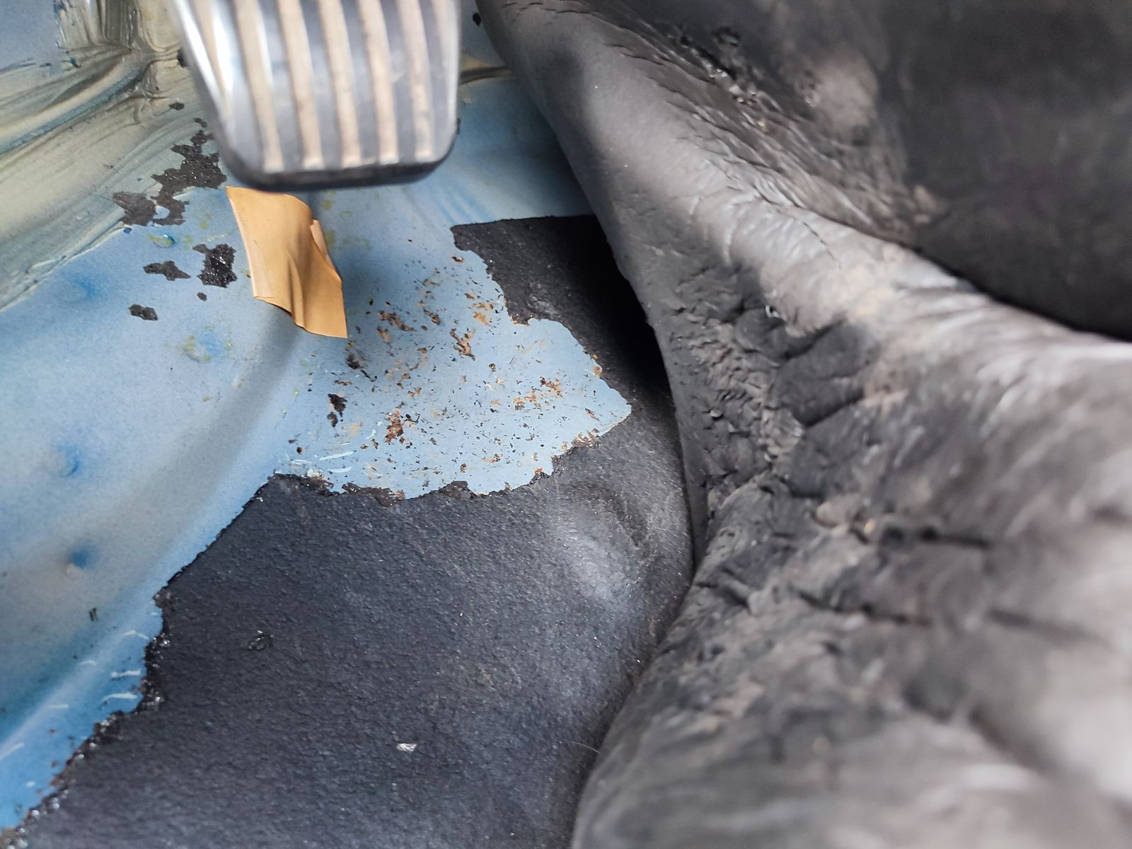

    Da ja jetzt wieder die Querlenkeraufnahme aktuelles Thema hier im Forum ist.
    Habe die linke Seite von innen teilweise freigelegt und das sieht gar nicht so schlecht aus. Ich denke da wird weiter auch nichts zu finden sein.
    Werde jetzt bei der Gelegenheit Mal die Zentralstecker abstecken und auf Korrosion überprüfen

    Die Stecker sehen fast aus wie neu. Lustigerweise ist der obere nur mit einem Pin belegt. Bei den restlichen drei die im Stecker sind, konnte ich bei eingeschalteter Zündung nicht feststellen, dass Strom vom Sitzheizungsschalter kommt. Der fließt anscheinend wo anders her
    Hab die Teermatte noch etwas weiter entfernt (bis etwa 5cm unter dieser kleinen Nase), und es ist nicht ansatzweise Rost zu sehen
    Für heute sollte das reichen, morgen die andere Seite. Am Wochenende gibt's endlich die lang ersehnte Hohlraumkonservierung

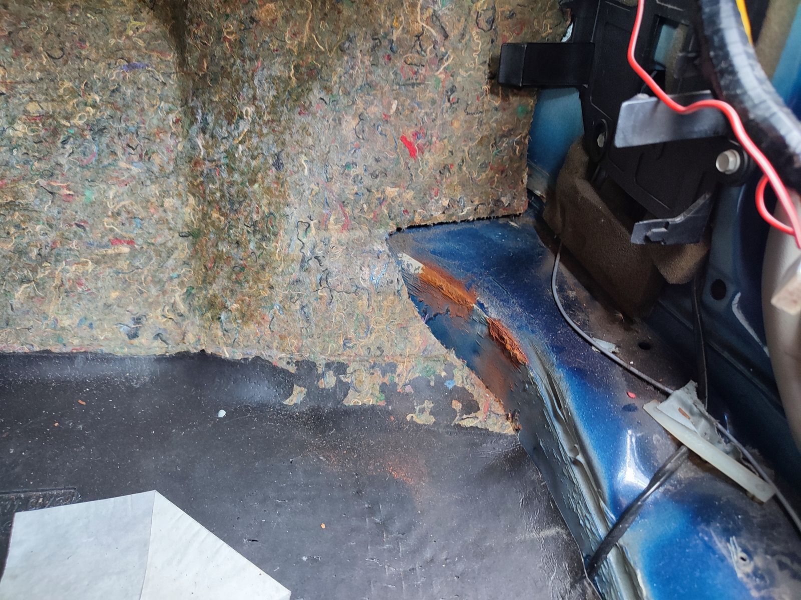

    Wollte mich heute an die rechte Seite machen..
    Als erstes fällt schonmal Rost unterhalb vom Steuergerät ins Auge, wie auch immer der da hin kommt.
    Des weiteren kriege ich die Dämmung nicht an einem Stück an die Seite, soll ich die halbieren, da wo es von Schaumgummi in Textil über geht?

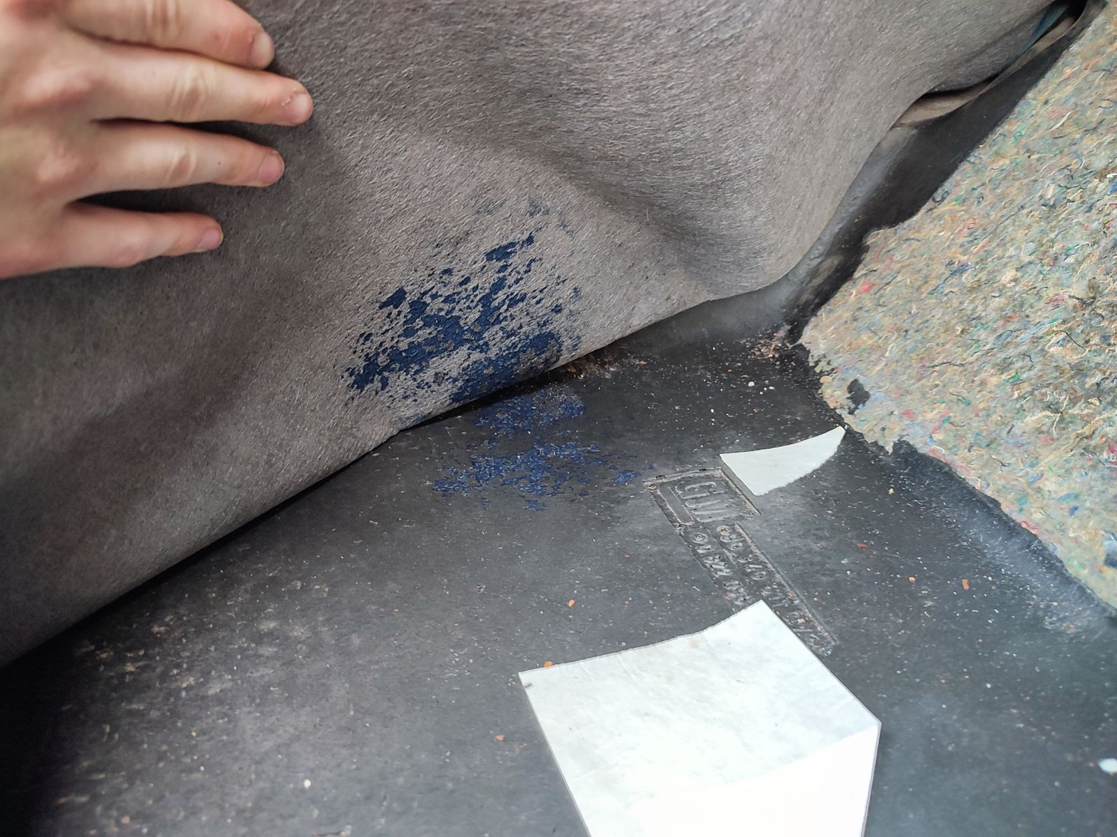

    Interessant ist auch wie sich der Farbfleck unter dem Teppich ausgebreitet hat.

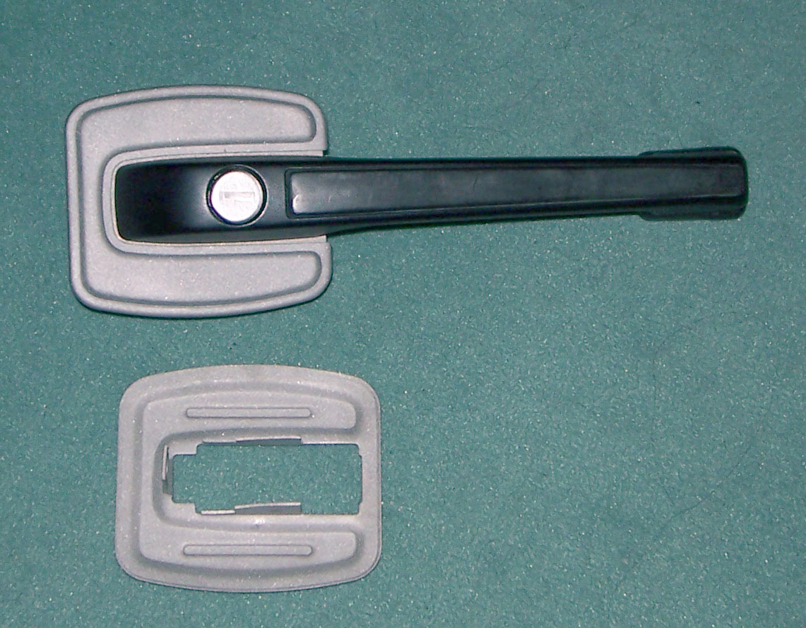

    So doof wie ich bin, hab ich mich natürlich aus dem Auto ausgesperrt und alle Schlüssel lagen darin. Keine 2min später war das Auto aber wieder auf..
    Hätte nicht gedacht, dass es so leicht ist das Schloss in Bewegung setzen zu können.
    Kann man das irgendwie sicherer machen?

    Die Auto´s aus dieser Zeit gehen alle so leicht auf. Einen Golf 2 kannst Du in 3 Sekunden öffnen...
  • #916
    Ich habe jetzt zwar 5 Sekunden gebraucht, aber es sah so aus als würde ich ganz normal aufschließen und der Schlüssel klemmt etwas :D

    je mehr das Schloss ausgenudelt ist, desto leichter ist es zu öffnen.
    Früher haben die Knacker die Türen mit einem Schlitzschraubendreher geöffnet, hatte ich Anfand der 90´er bei einem meiner ersten D´s auch mitmachen müssen. Da wurde der Schraubendreher ins Schloss getrieben und dann einfach mit Gewalt gedreht, dann war die Tür offen.
    Mein damaliges KENWOOD Radio war dann weg und der Schaden an der Tür grösser als das Radio überhaupt gekostet hatte... :cursing:
    Das Selbe ein anderes Mal wenige Monate später bei meinem damaligen ´84er Jetta 2, da wurde der Schraubendreher oberhalb der Griffes in die Türhaut geschlagen und der innenliegende Mitnehmer von der Schließmechanik aufgehebelt... kotz und würg, wieder ein Radio weg. :cursing:

    Für den Golf 2 gab es damals die sogenannten ARMOR Door Plates, die den gefährdeten Bereich schützen sollten. Hat aber eher nur für mehr Schäden an den Türen gesorgt, da die Knacker fürs Öffnen der Türen nur ein paar Sekunden länger brauchten.
    Für den Kadett gab es da nichts in dieser Richtung.
