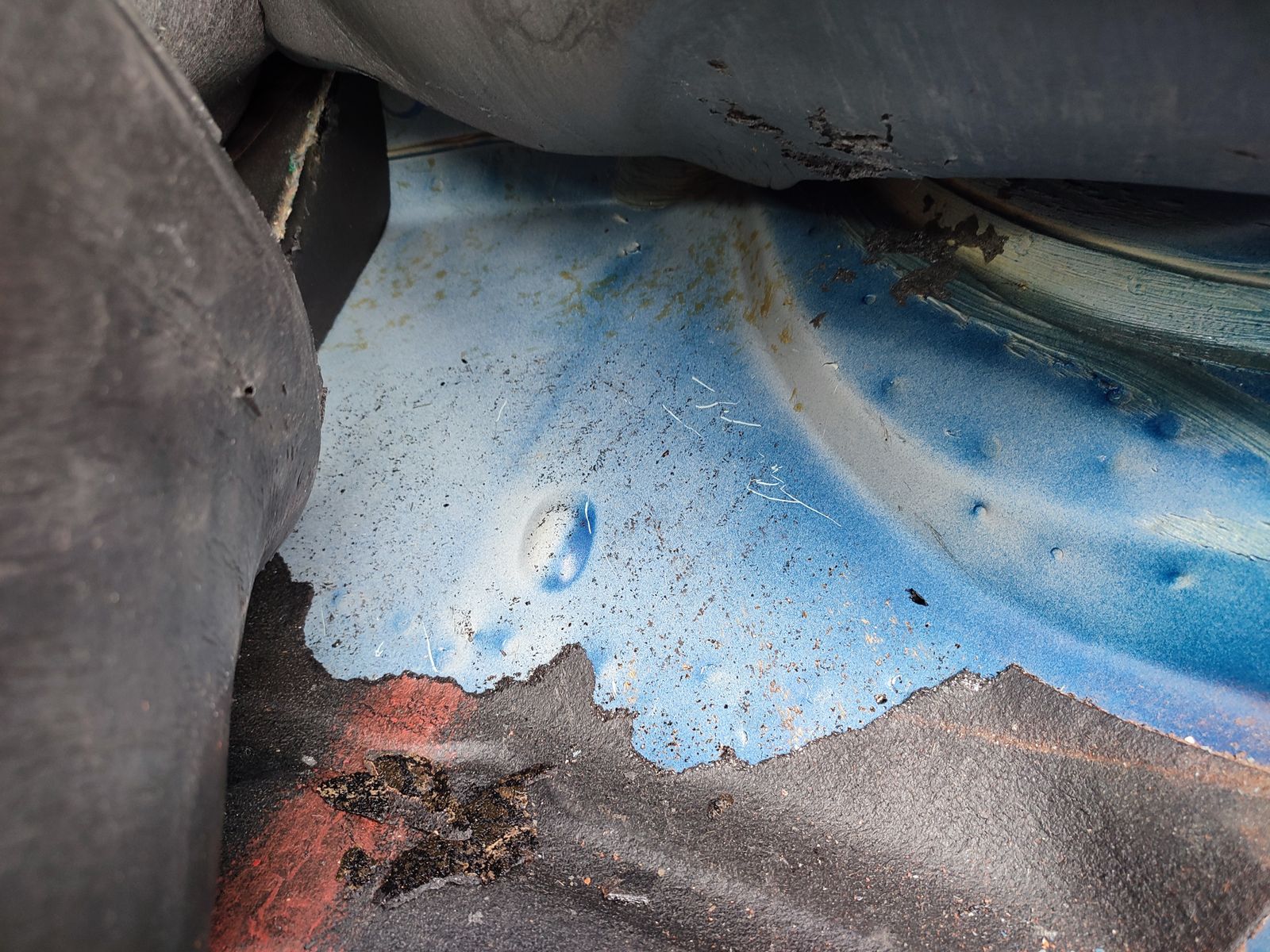

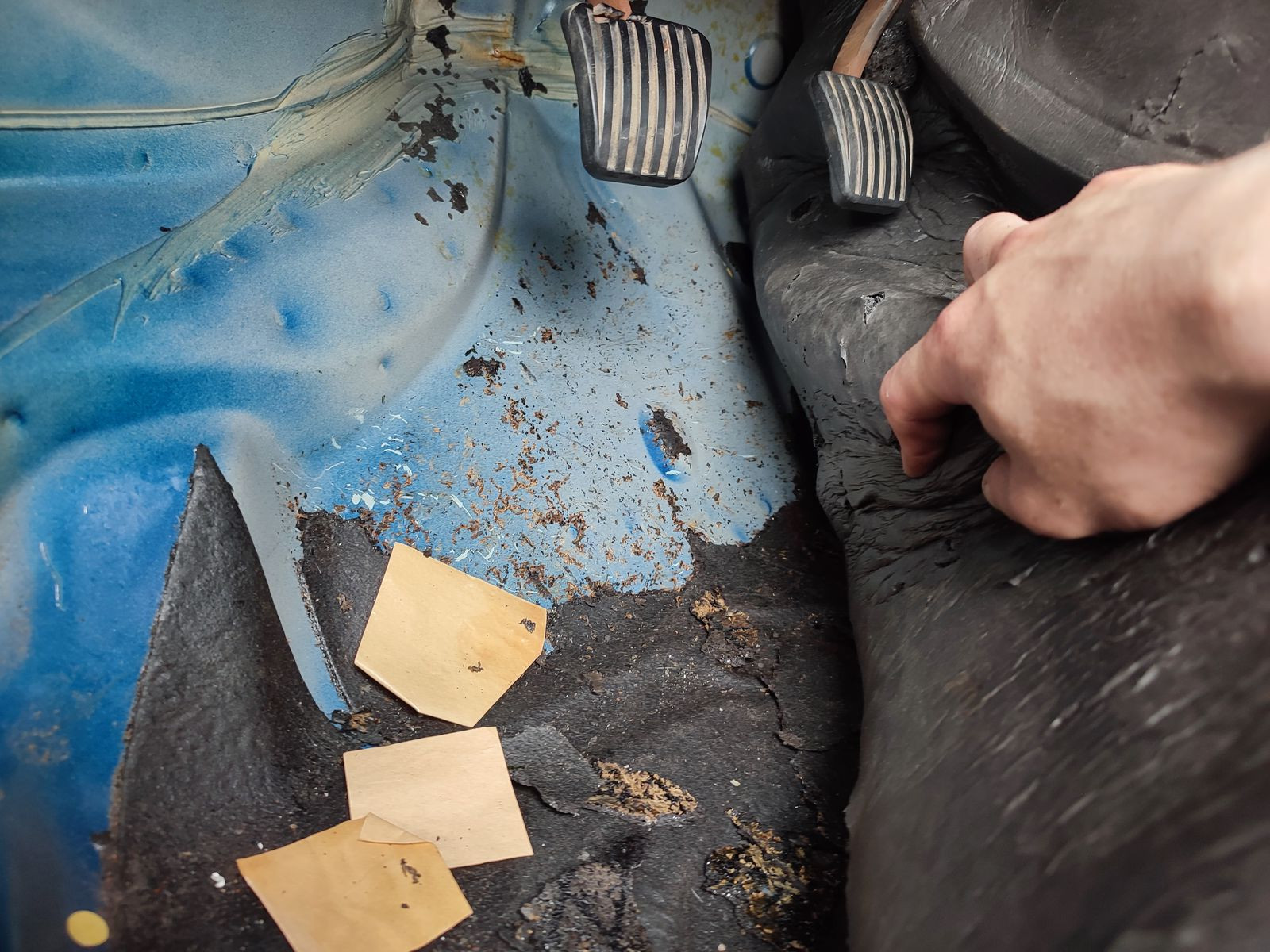

    Hab heute noch etwas weiter die Teermatte abgekratzt.
    Auf der Beifahrerseite auch, nachdem ich die Dämmung eingeschnitten habe.

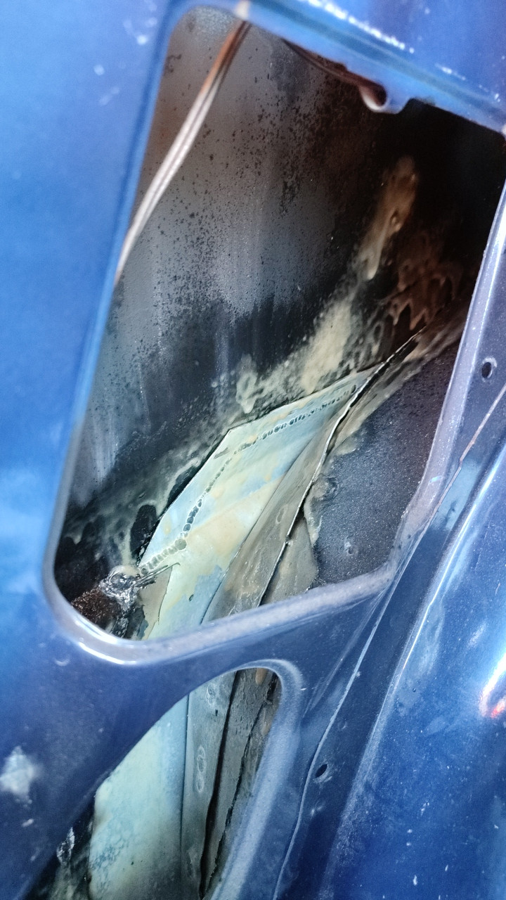

    Würde sagen im nächsten Schritt anbohren, mit einem Endoskop reingucken und dann mit Hohlraumkonservierung fluten. Zum Schluss einen stopfen in die Bohrung und gut sein lassen :)
  • #924
    Eine Dose FluidFilm ist heute schon in die Hohlräume gewandert, morgen ist noch der Außenschweller und die vorderen Längsträger dran

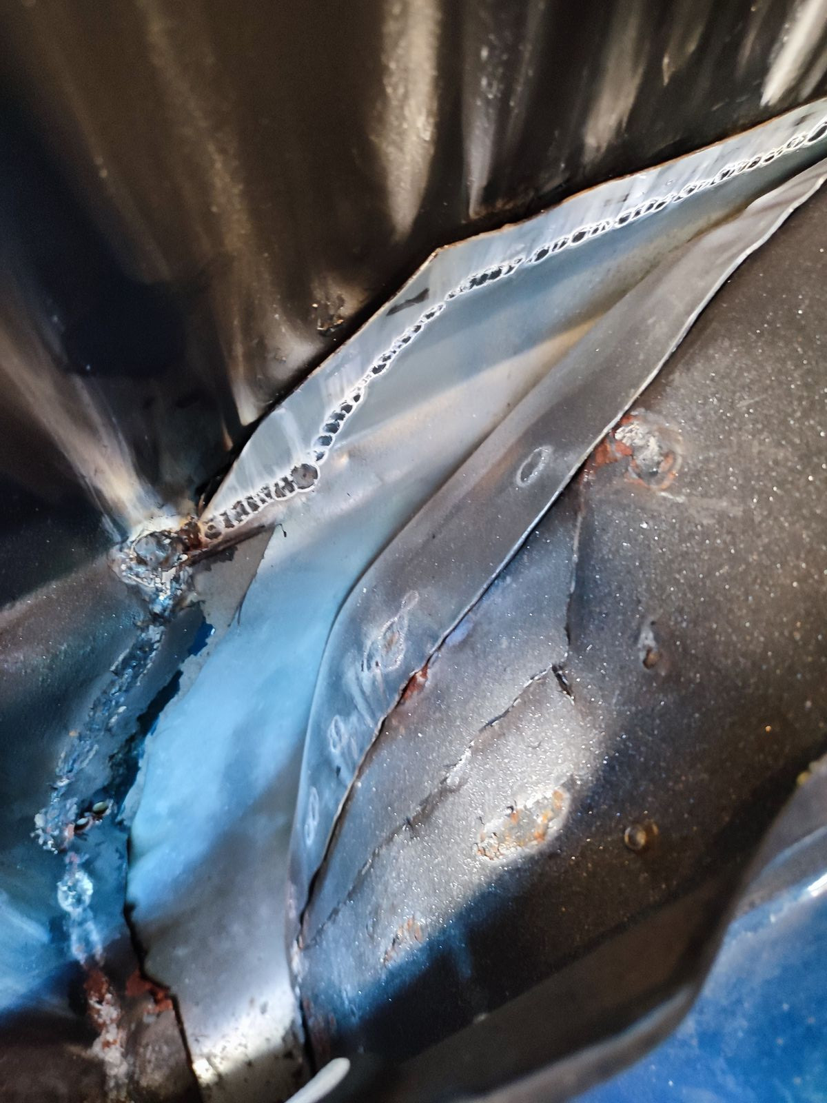

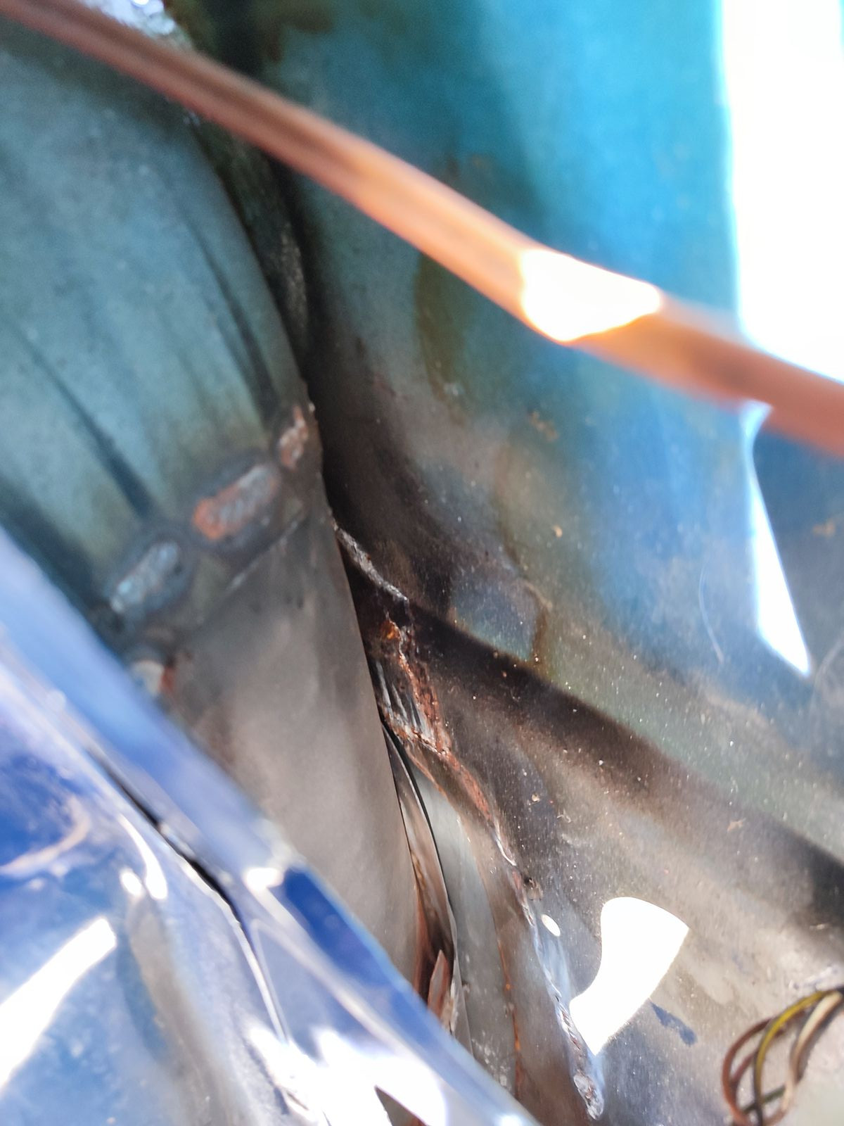

    Wenn ich diese überlappenden Schweißungen schon sehe, da ist Spaltkorrosion vorprogrammiert, weil man es nie so gut konservieren kann, wie wenn es auf Stoß geschweißt wäre. Sorry aber das ist typischer TÜV (in Österreich Pickerl-) Pfusch

    Jo für das Geld was da rein geflossen ist, hätte ich es selbst besser hingekriegt.. (1400 Blecharbeiten und über 2000 das Lackieren)
    Dazu kommt ja noch die extrem lange Zeit, wo das Auto beim Karosseriebauer war. Insgesamt 11 Wochen

  • #927
    Bitte nicht beleidigt sein, aber ein Karosseriebauer liefert andere Arbeit ab, das ist Hinterhofpfusch, da arbeiten viele Laien besser. Aber gut bei ca. 100 Euro Stundensatz ist man auch bei den Pfusch schnell auf 1400,-

    Alles gut, ich weiß selbst dass ich da richtig heftig über den Tisch gezogen worden bin.
    Wie sagt man so schön?
    Bei Geld hört die Freundschaft auf!
    So auch in diesem Falle.
    Vor einigen Jahren hat mein Vater dort an seinem Cabrio den ganzen linken Schweller erneuern lassen + Kotflügel und Stoßstange lackieren, und das zu ganz anderen Kursen als es bei mir der Fall war.
    Mich fragte sogar Mal jemand ob der Karosseriebauer zu empfehlen wäre. Die Person durfte sich selber einen Eindruck von der "Arbeit" verschaffen.

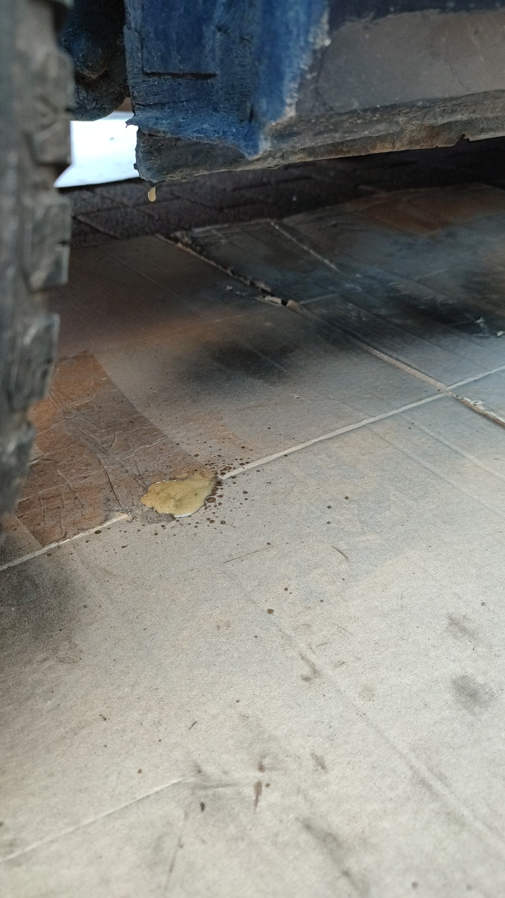

    Längsträger vorne und hinten sind jetzt auch konserviert. Von unten bin ich auch nochmal durch die Schweller gegangen.
    Auch in die großen Löcher unter der A-Säule hab ich ordentlich was versenkt.
    Insgesamt also zwei Dosen.
    Vielleicht wiederhole ich das ganze vor dem Winter nochmal, ich denke für den Anfang sollte es erstmal reichen
