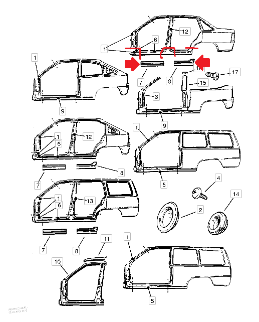

    Problem bei Rep.-Stücken ist, der vordere Bereich der A-Säule fehlt sowie der mittlere Bereich der B-Säule, du bräuchtest also insgesamt vier Blechteile pro Fahrzeugseite, wenn du die Schweller komplett erneuern willst.
    Der mittlere und innere Steg (die Schweller bestehen sozusagen aus drei Teilen, die zu einer "Röhre" verbunden sind) ist regulär unproblematisch, aber der Außenschweller fault gerne weg.

    Das "Problem" ist, daß es bei den originalen von Opel die Schweller nicht als kompletten Teil gibt.
    Der Anfang vorne hängt an der A-Säule mit dran. Dann kommt ein Mittelstück das bis zum Ende geht. der obere Teil hinten hängt an der Seitenwand mit dran.
    Ich würde Dir empfehlen wenn Du keine A-Säule und Seitenwand hast Dir ein Reparaturblech von Van Wetzel oder Leidinger zu kaufen. Das ist aus einem Stück und Du hast alles was Du brauchst.
