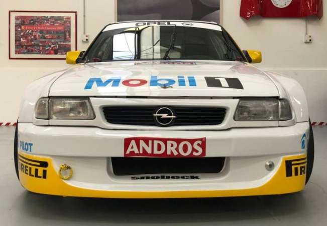

Stimmt bedingt, es gab ja einen V6 im Astra-F :
Alles anzeigen
Mhhhh... hatte der ne Strassenzulassung
Alles anzeigenMhhhh... hatte der ne Strassenzulassung
Das entzieht sich meiner Kenntnis, ich gehe aber davon aus, eher nicht.
Es ist das Ex-Fahrzeug von Markku Alen, also ein Eispisten-Fahrzeug mit Mittelmotor, Allradantrieb/ -Lenkung.
