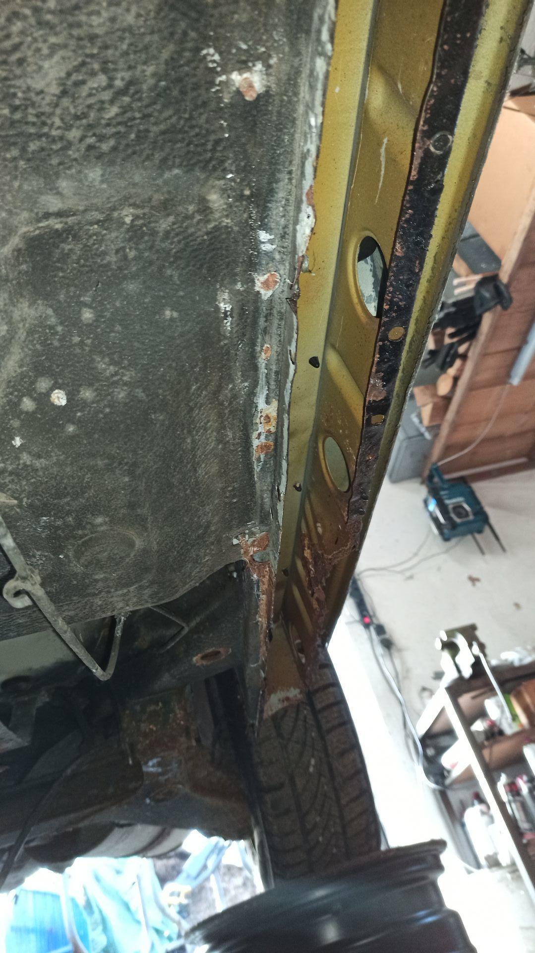

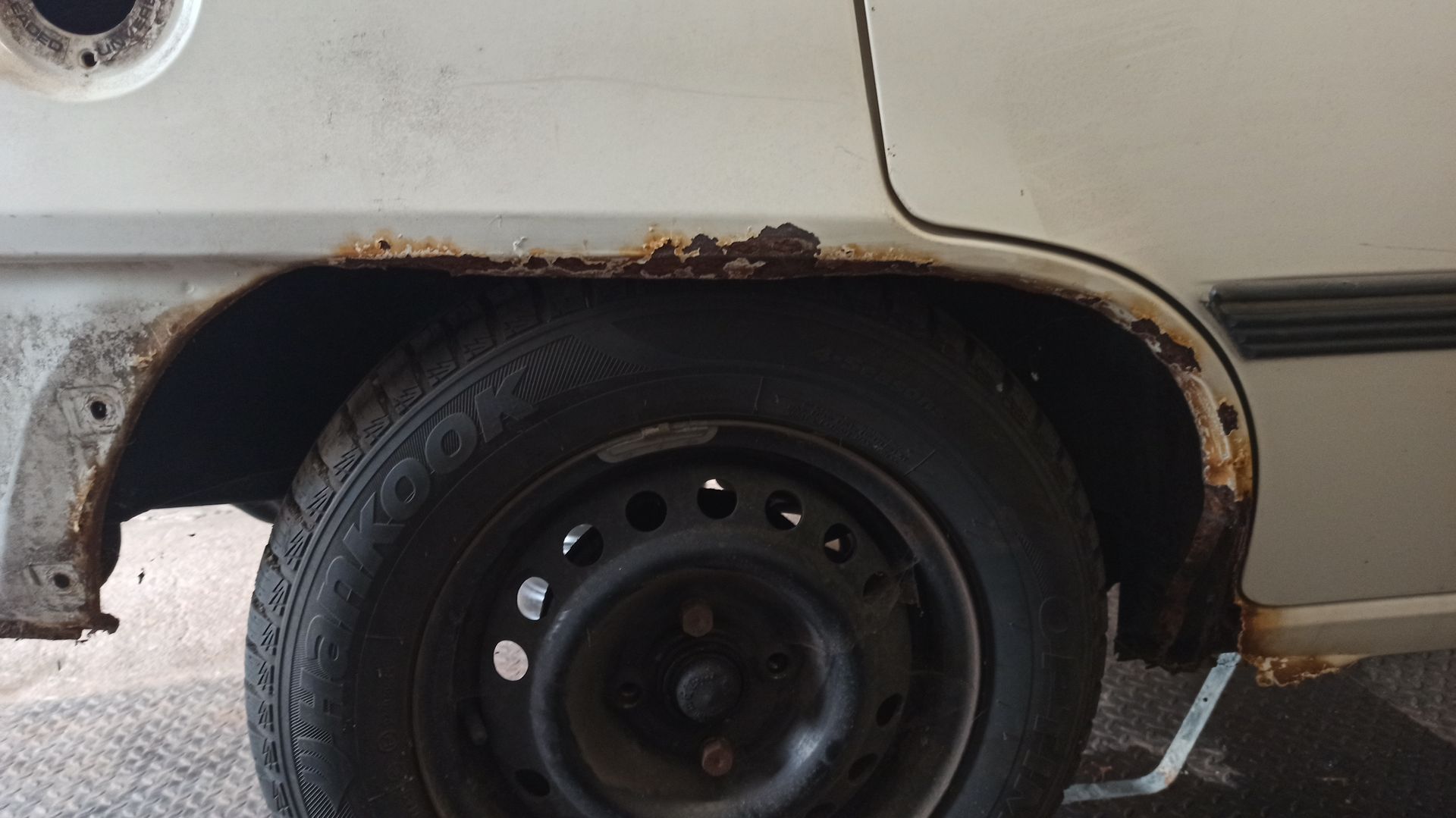

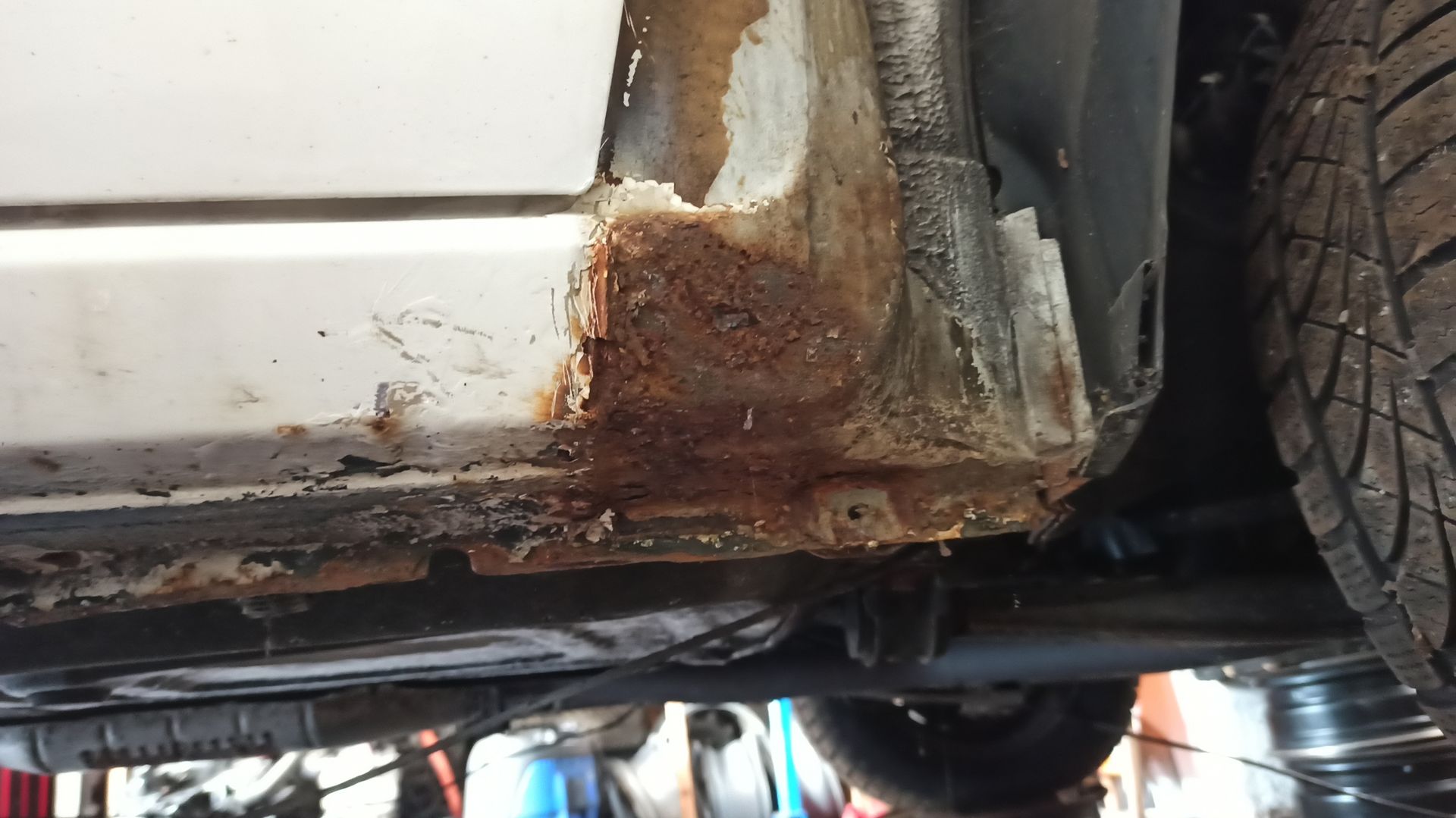

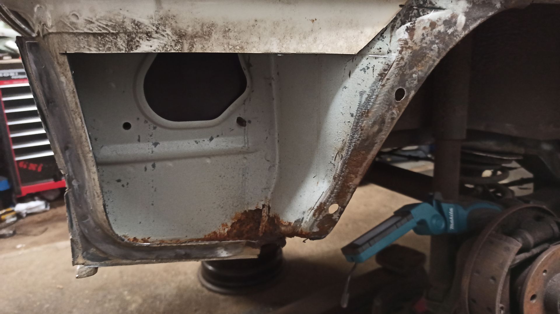

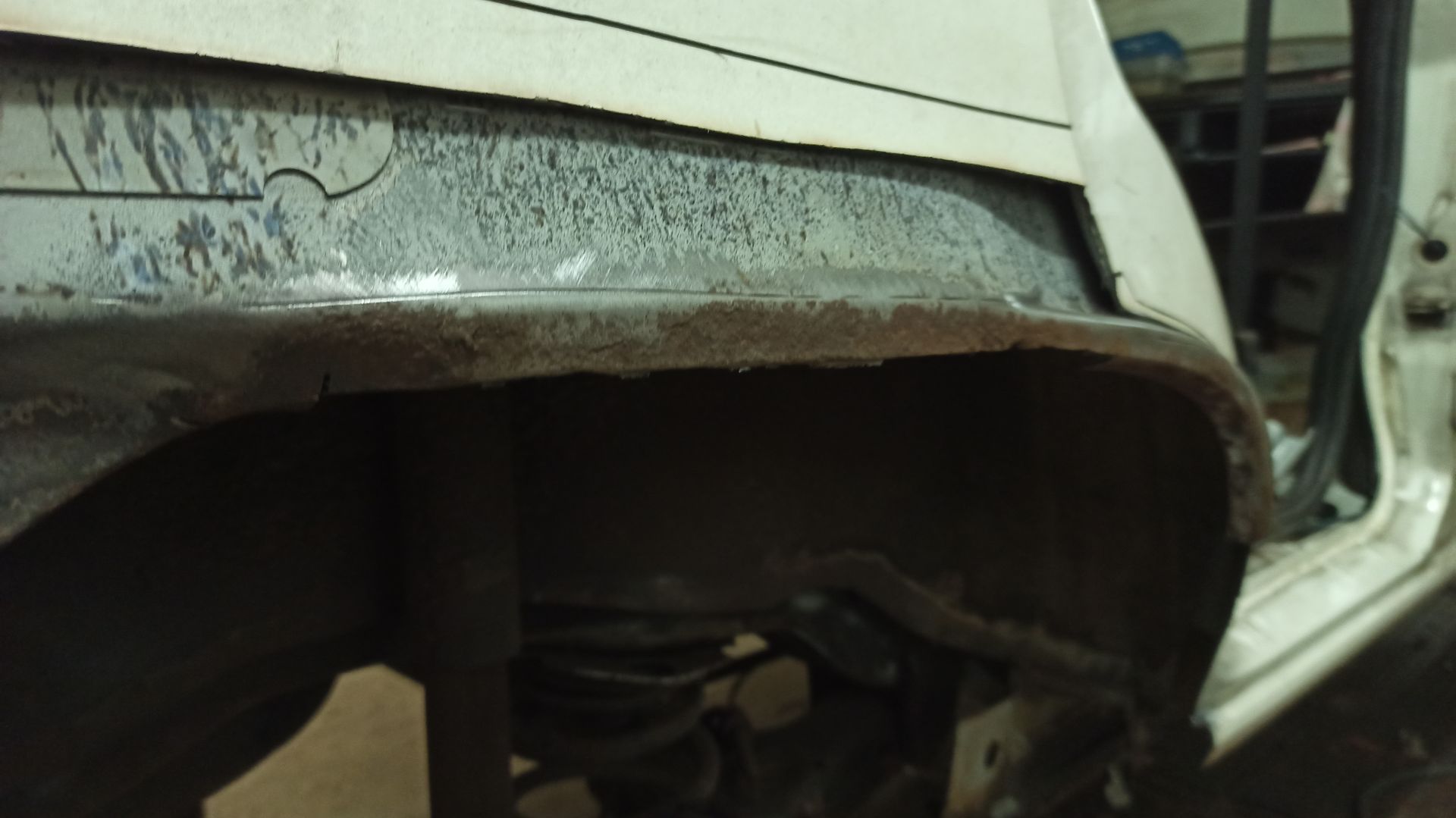

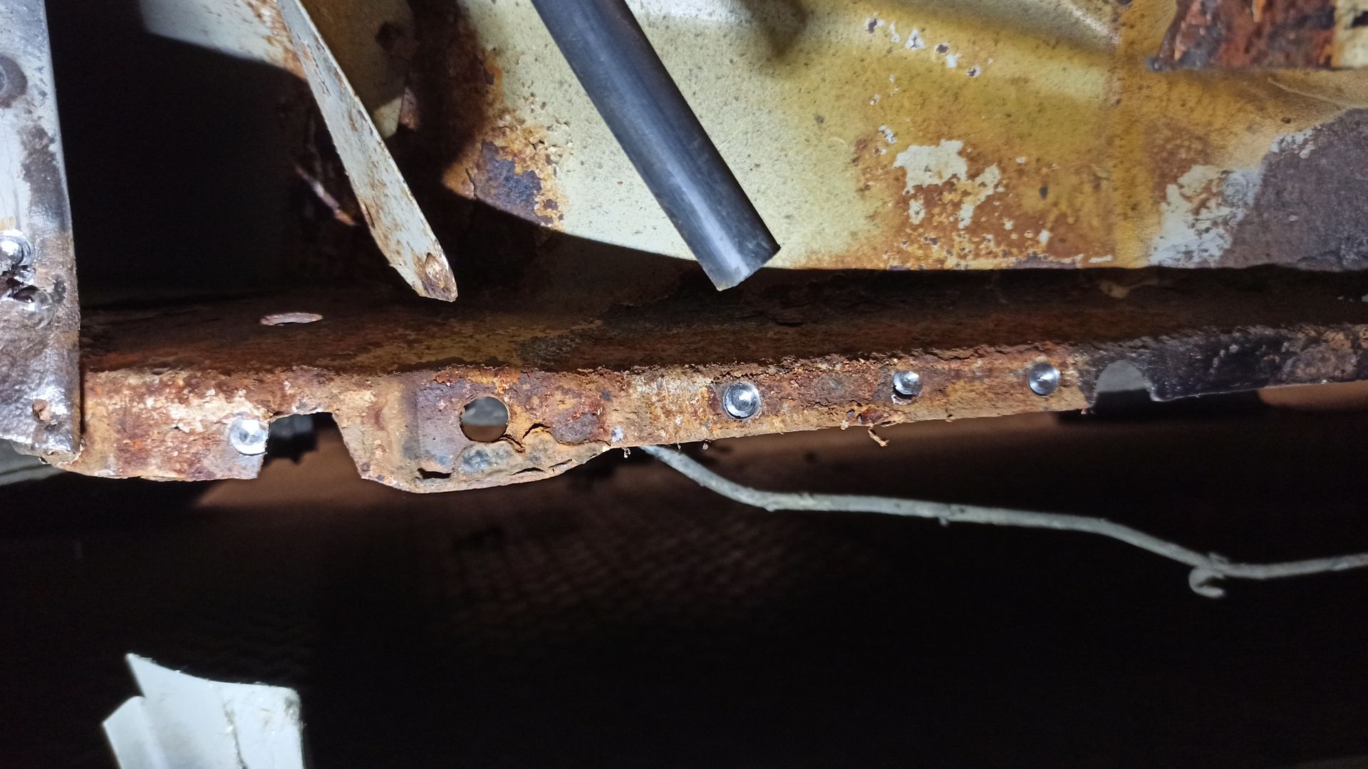

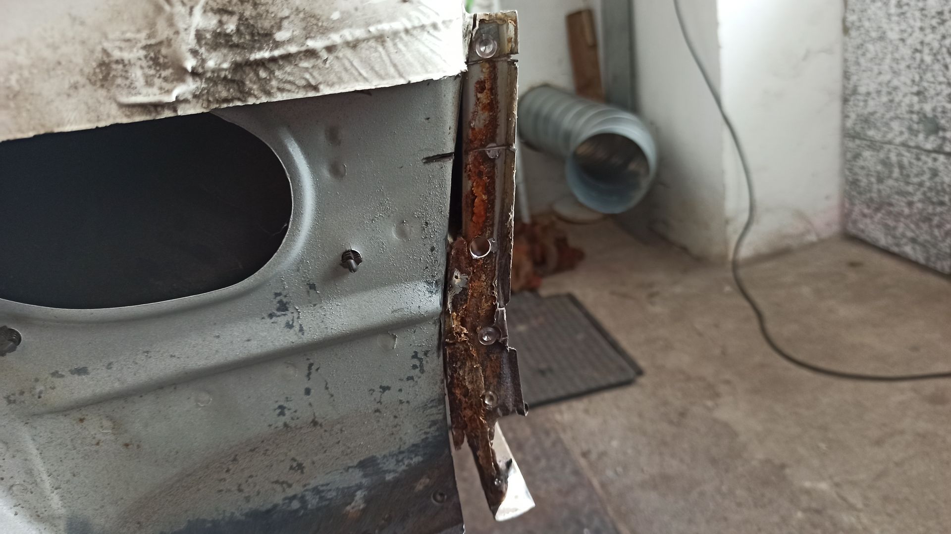

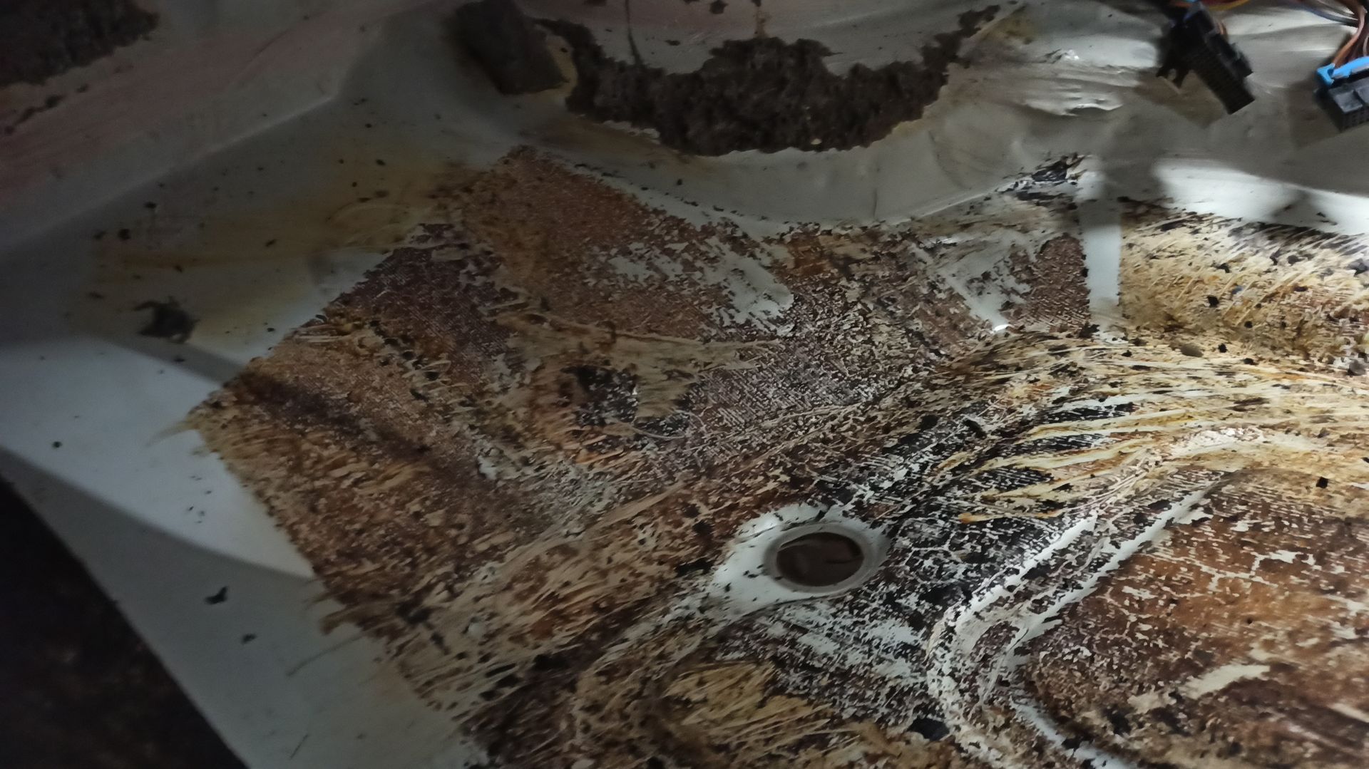

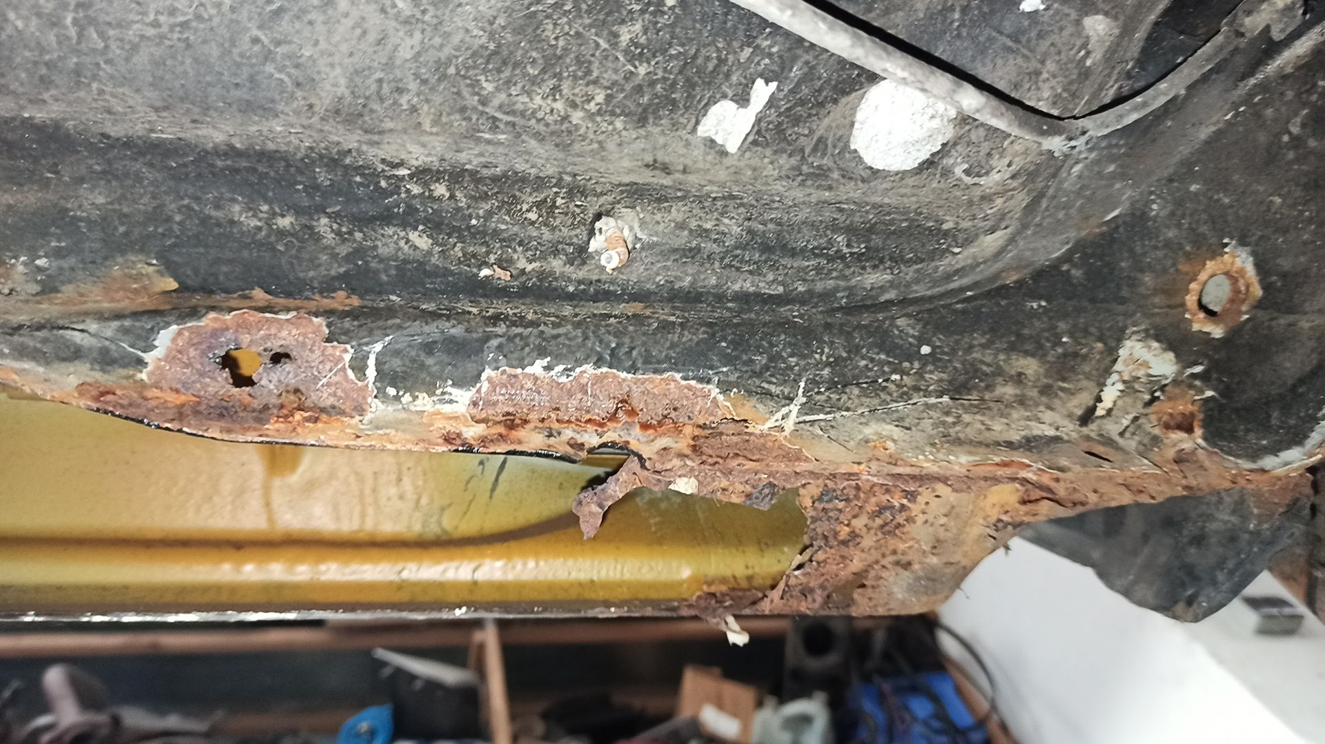

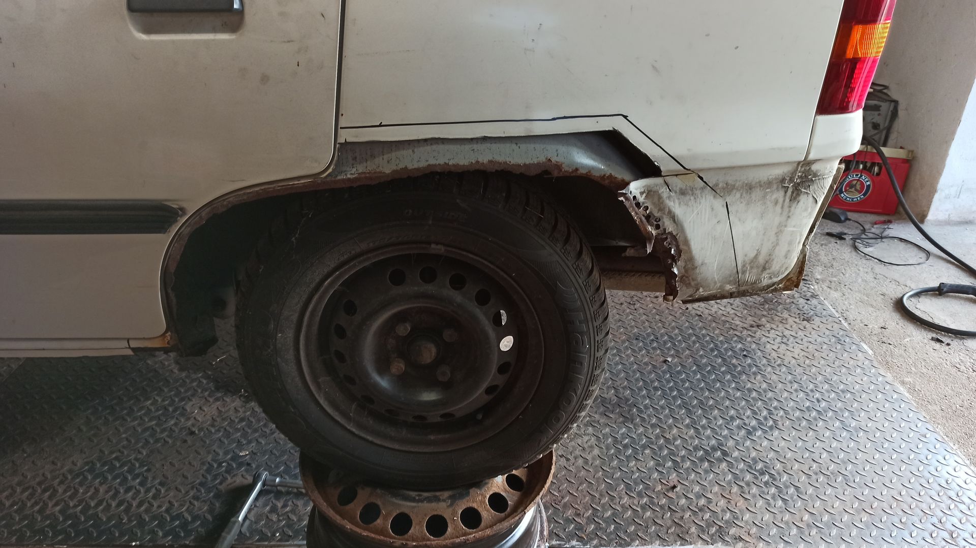

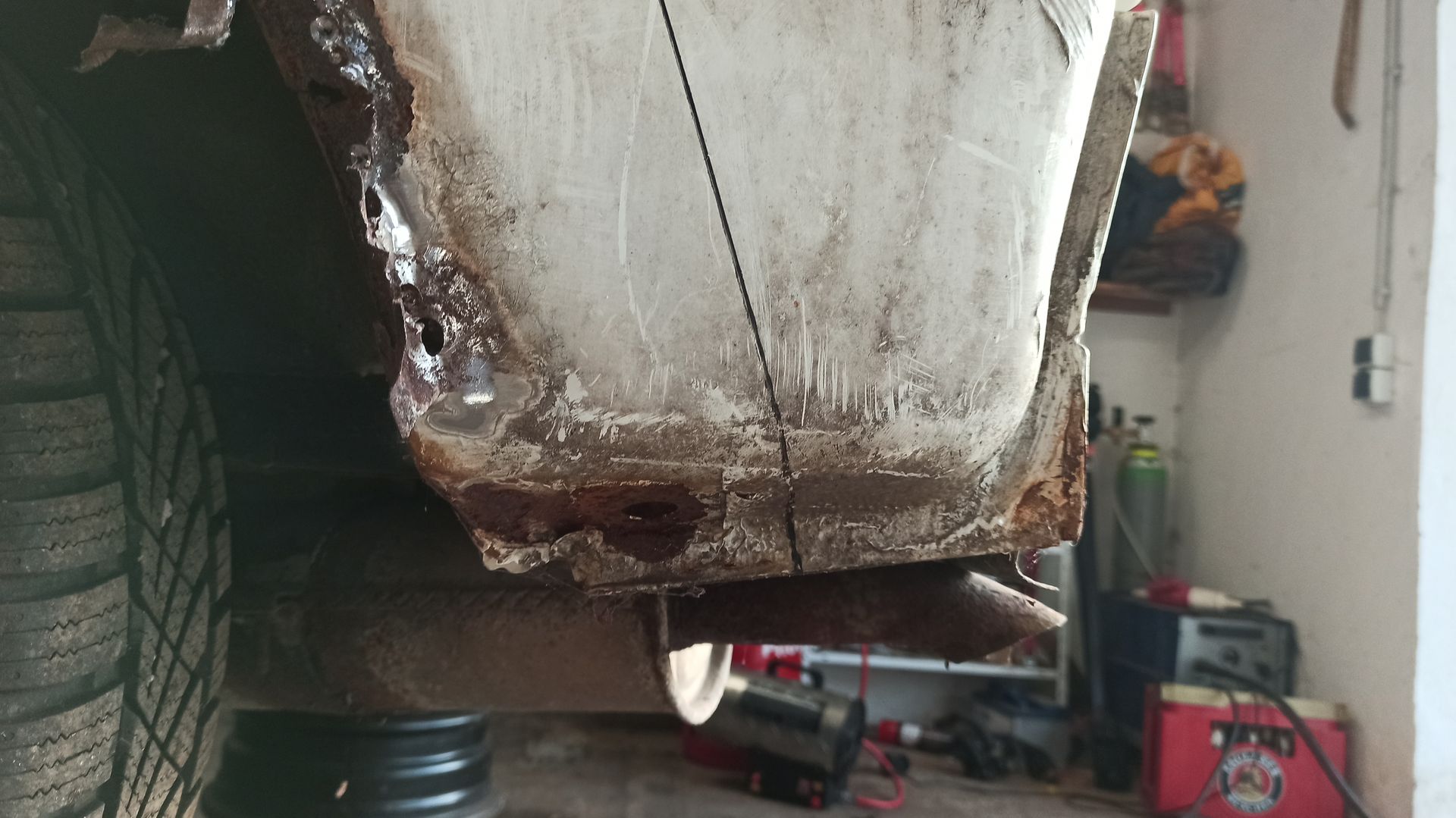

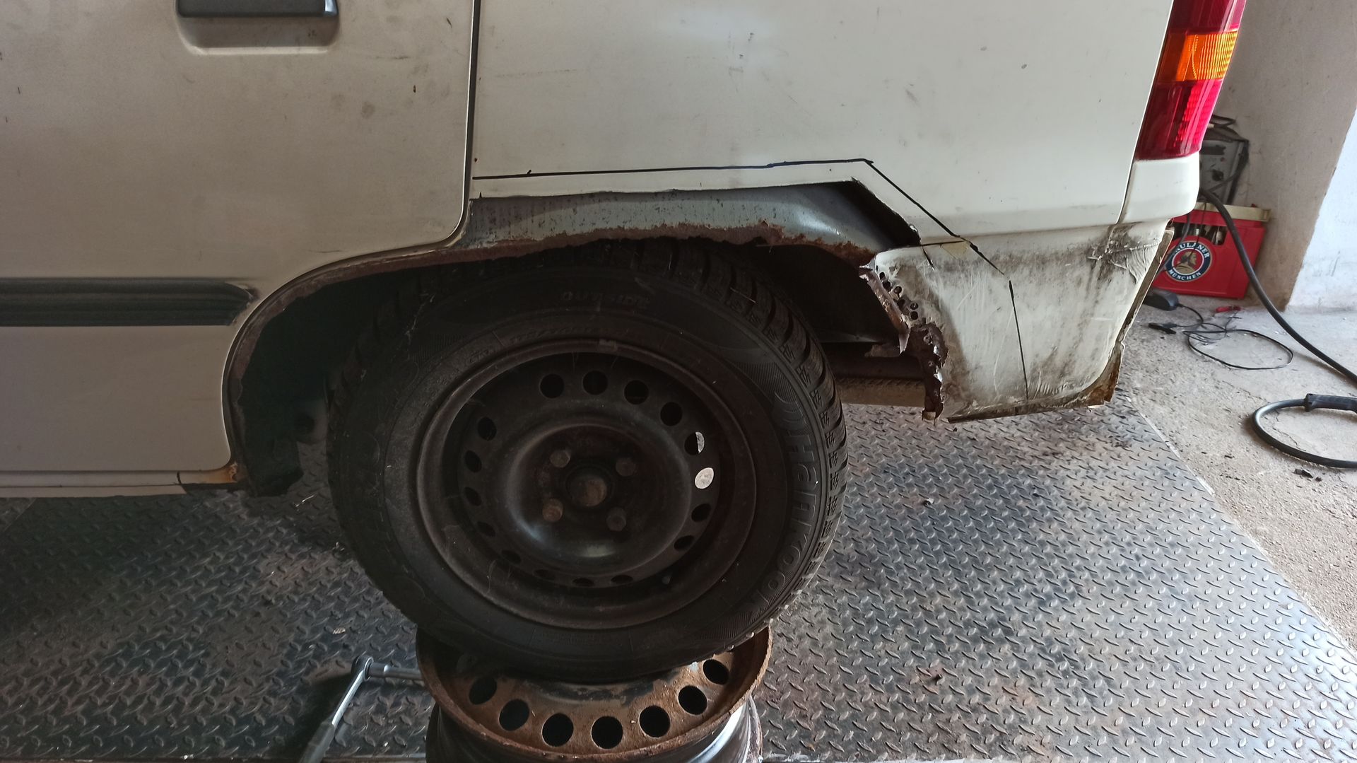

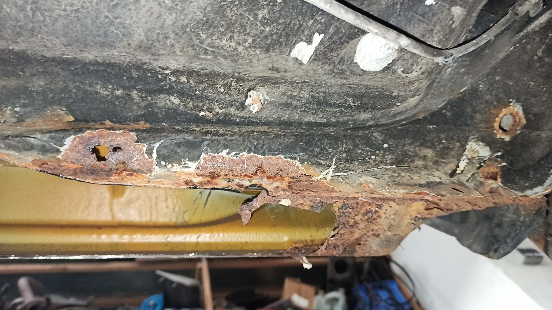

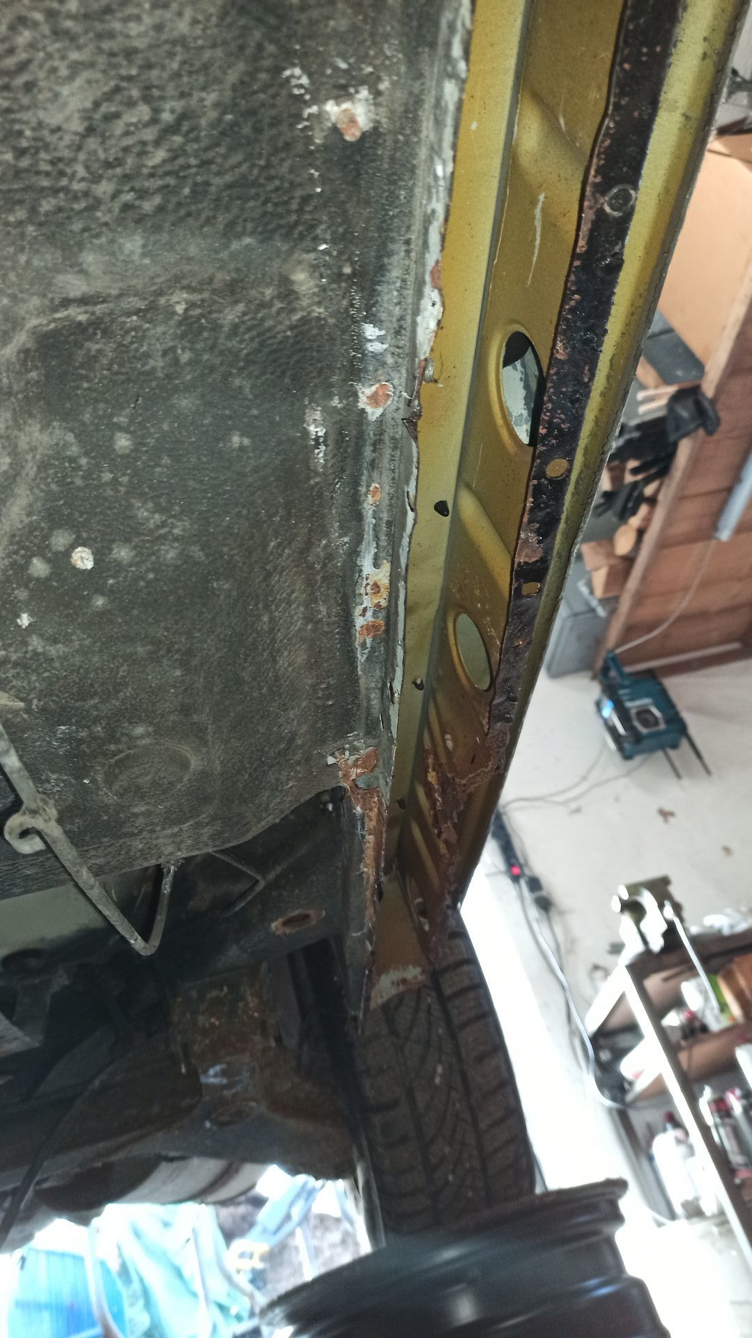

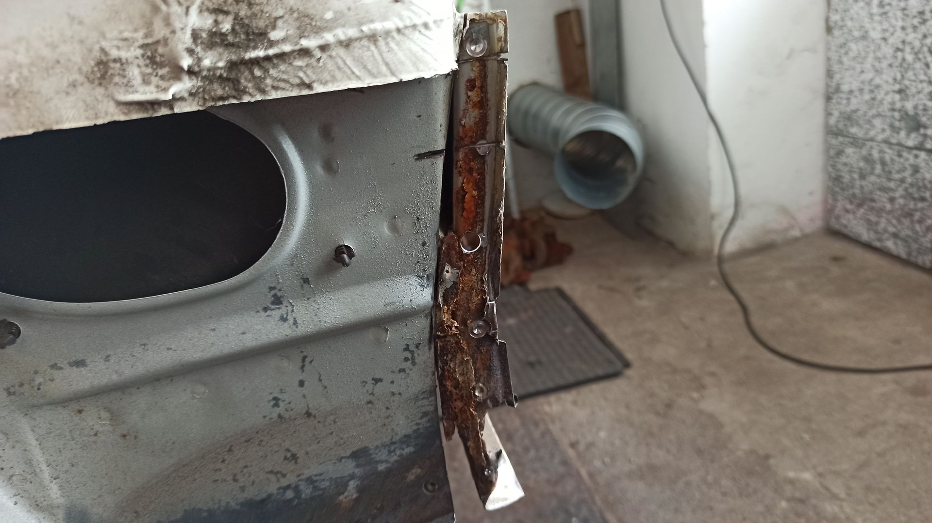

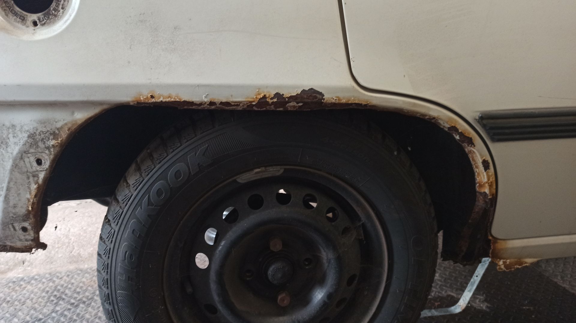

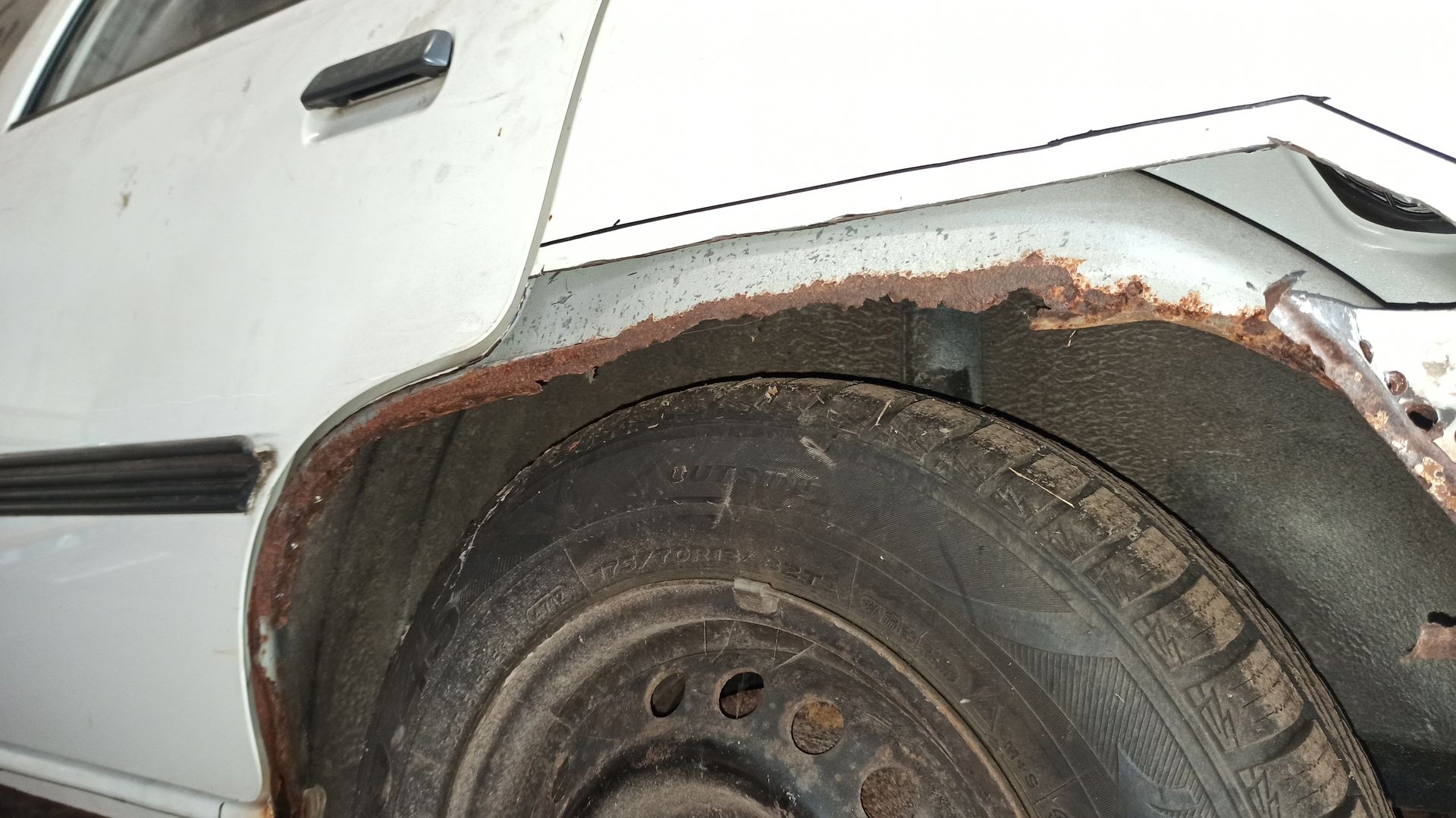

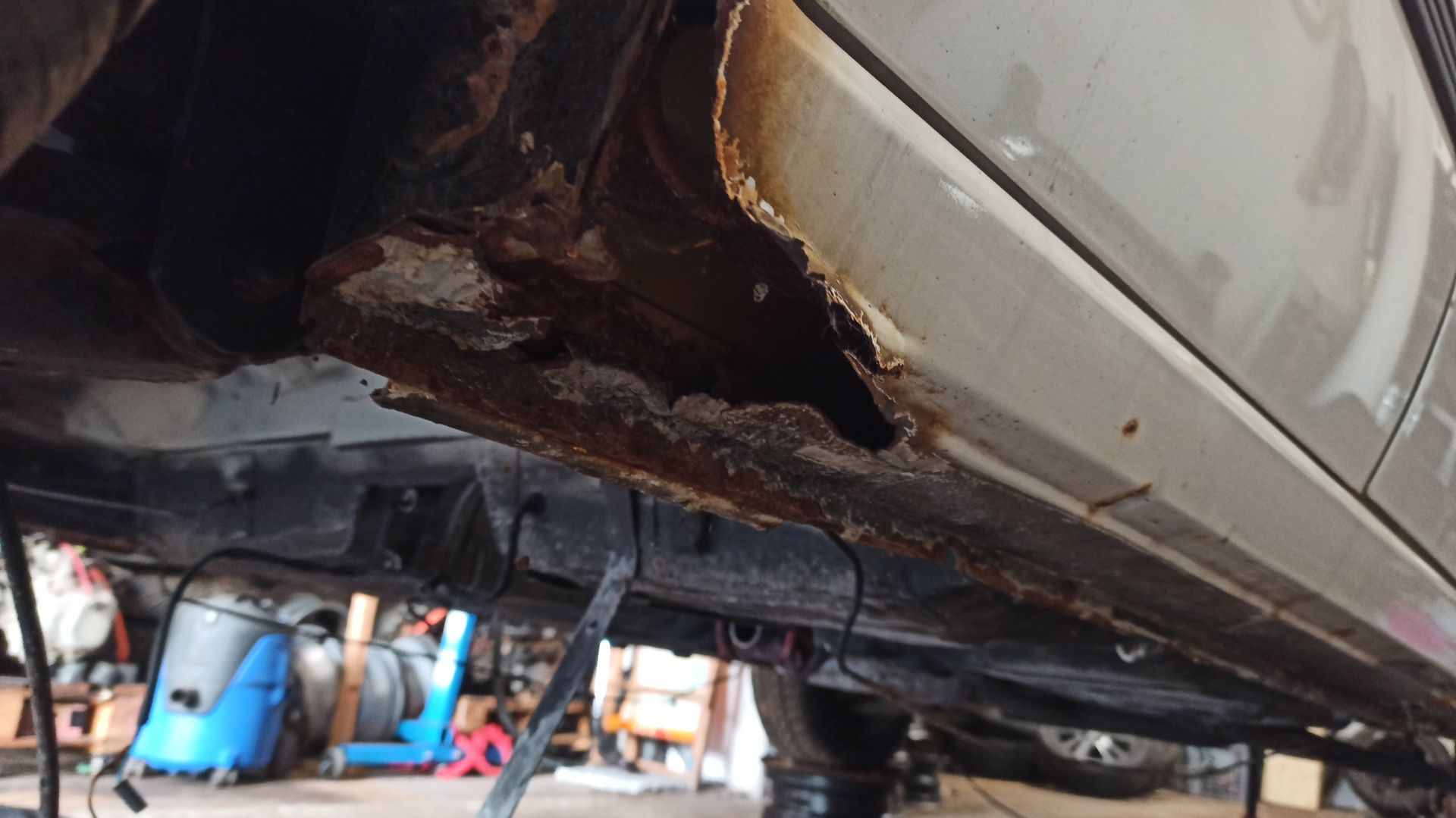

    Sodala, mein Caravan ruht über den Winter demnächst gehts an dem Weißen 5türigen GL weiter der ehemals als Schlachter dienen sollte. Gekauft habe ich ihn vor gut 4 jahren weil ich die Höhenverstellbare Lenksäule für den Caravan brauchte.Für 99€ wechselte er den besitzer.Aber irgendwie wollte ich ihn dann doch nicht ganz schlachten und hab ihn dann stehen lassen. Haben uns dann entschieden ihn für meine Freundin fit zu machen da sie auch standesgemäß einen Kadett braucht. Nun soll es erstmal der Karosse an den kragen gehen. Ab werk ist es ein polarweißer 88er C16LZ Automatik mit dunkelbrauner Ausstattung. Bestandsaufnahme ist erstmal arg durchgerostet an den typischen stellen wie Schweller,Innenschweller, Radläufe, Innenradläufe und endspitzen. Die Technik ist am ende. Der rest ist gut in schuss, Querlenkeraufnahmen sind fest mit Leichten Rostansatz an den Falzen.

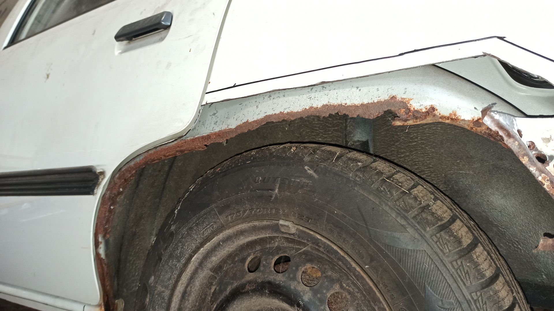

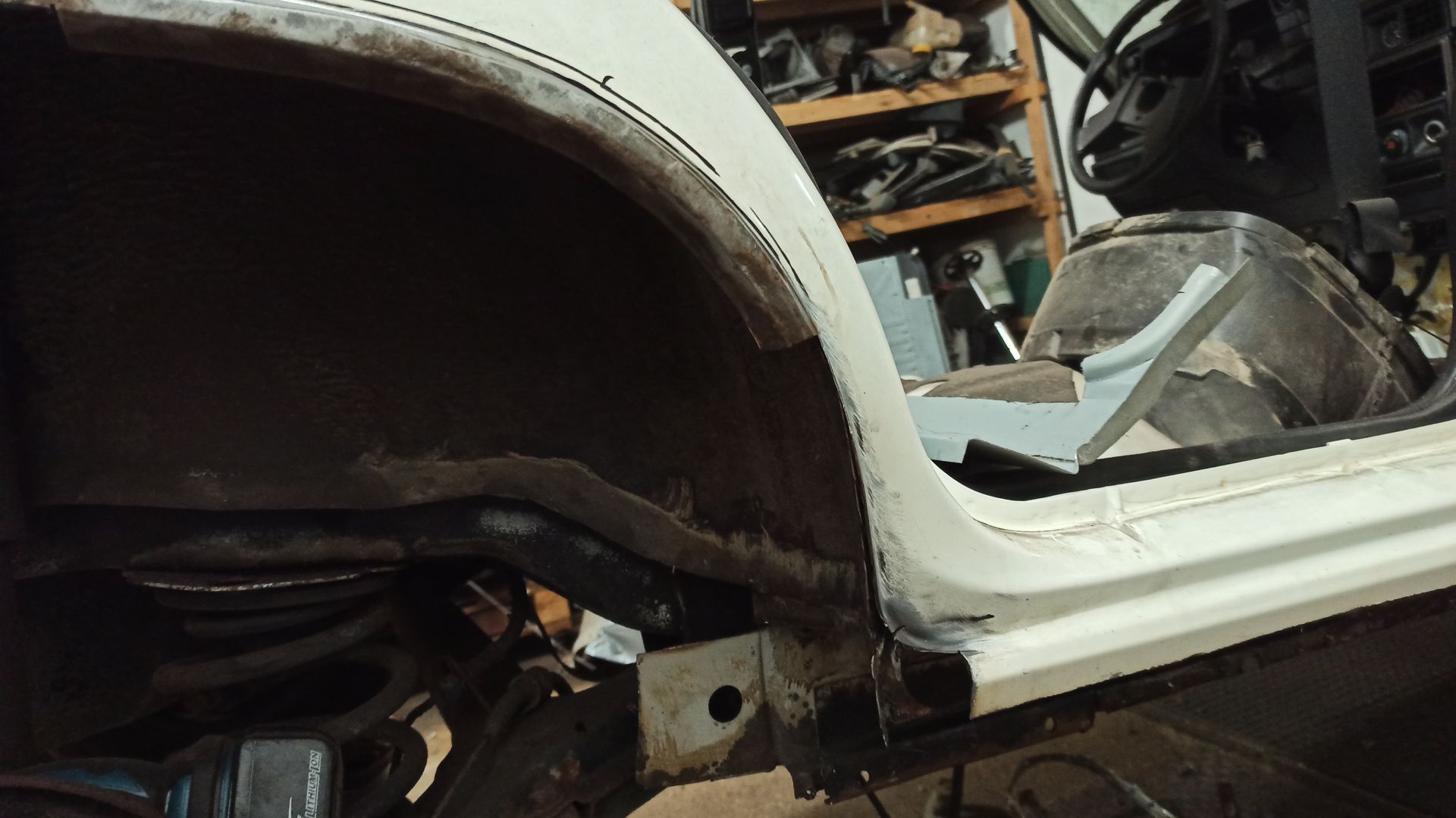

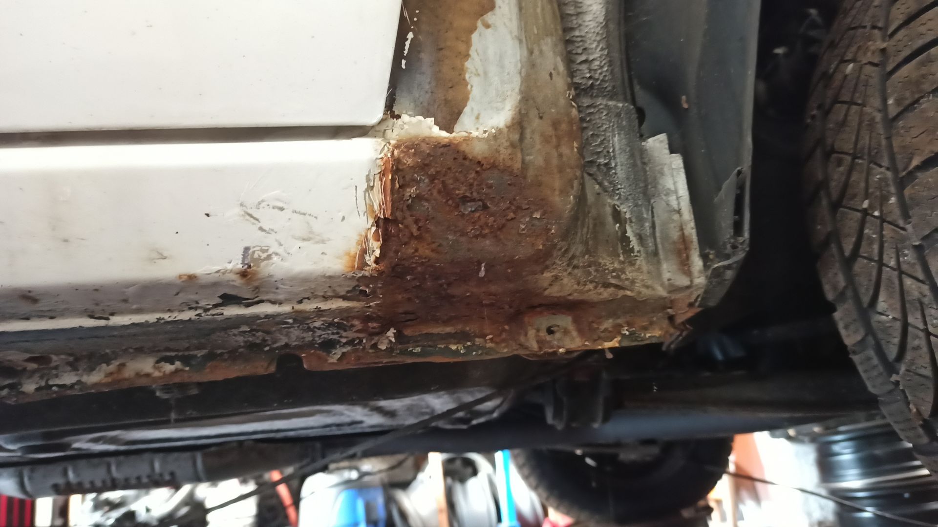

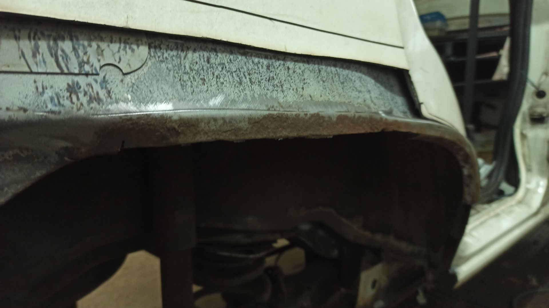

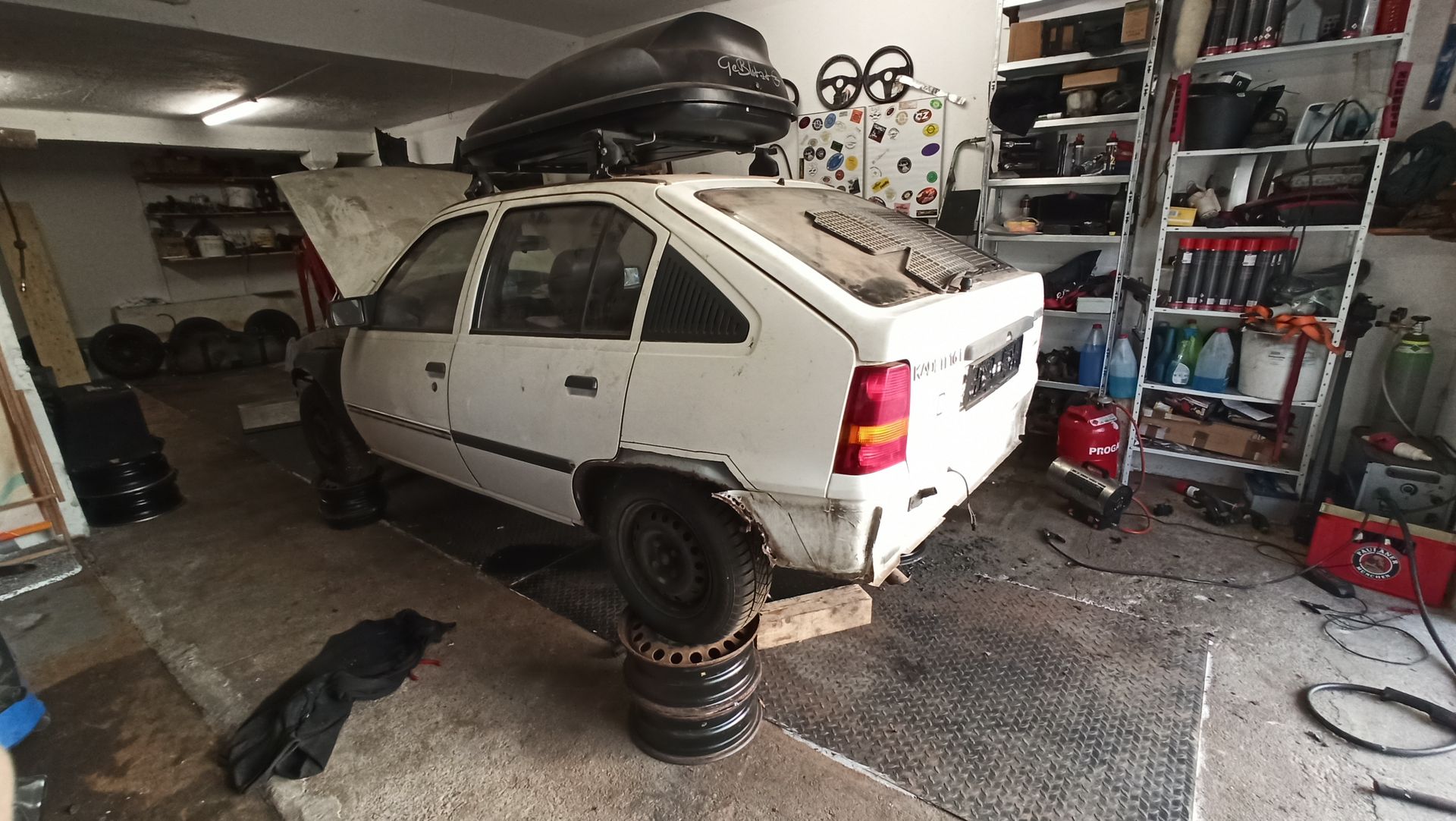

    Es eilt gar nichts, also wenn er nächstes Jahr Irgendwann mal von der Karosserie fertig ist bin ich zufrieden.Technische Sachen sind ja fix erledigt. Bleche liegen bereit. Paar sachen brauche ich noch dann fange ich langsam an damit. Habe ihn Provisorisch aufgebockt und schon mal Tank sowie Leitungen ausgebaut das ich vernünftig schleifen,flexen und schweißen kann ohne mir sorgen machen zu müssen das irgendwas in die Hose geht. Die tage wird er innen entkernt das da keine Dämmatte oder Teppich brennend werden kann. An der Karosserie wird einiges an Zeit drauf gehen.

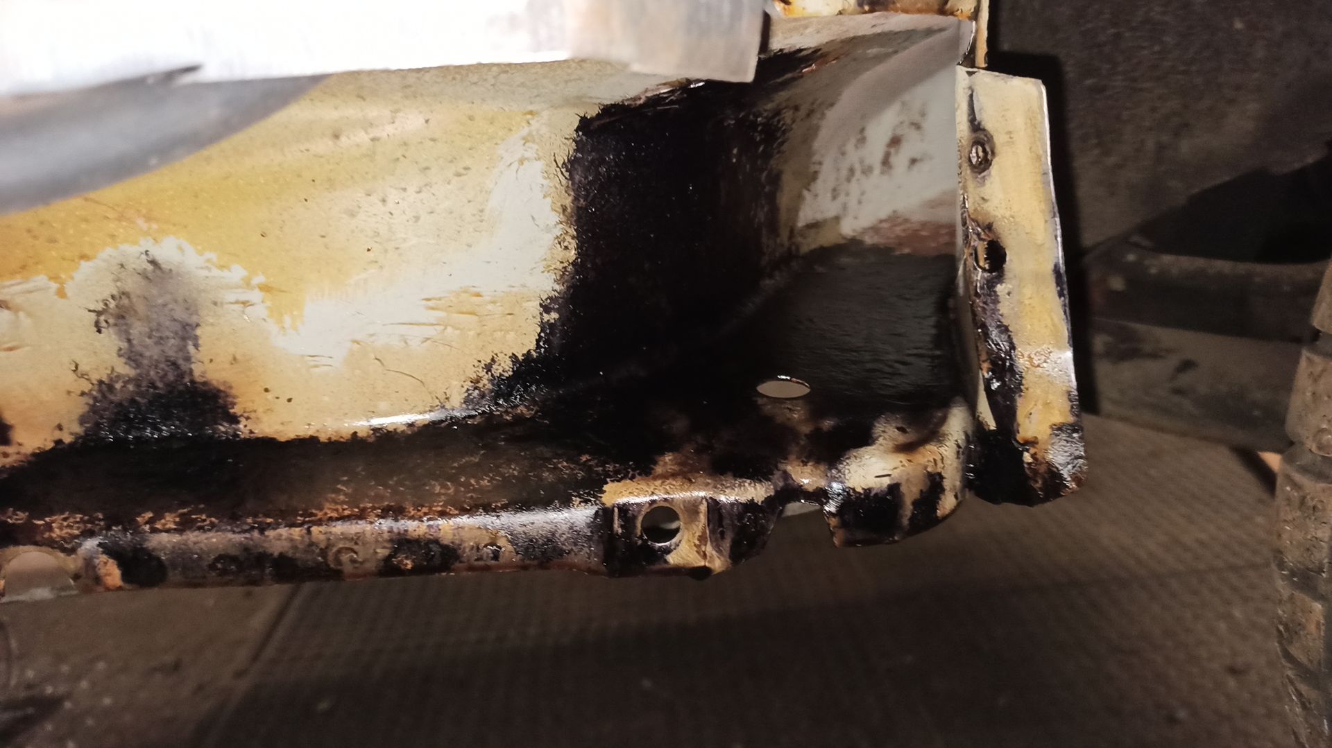

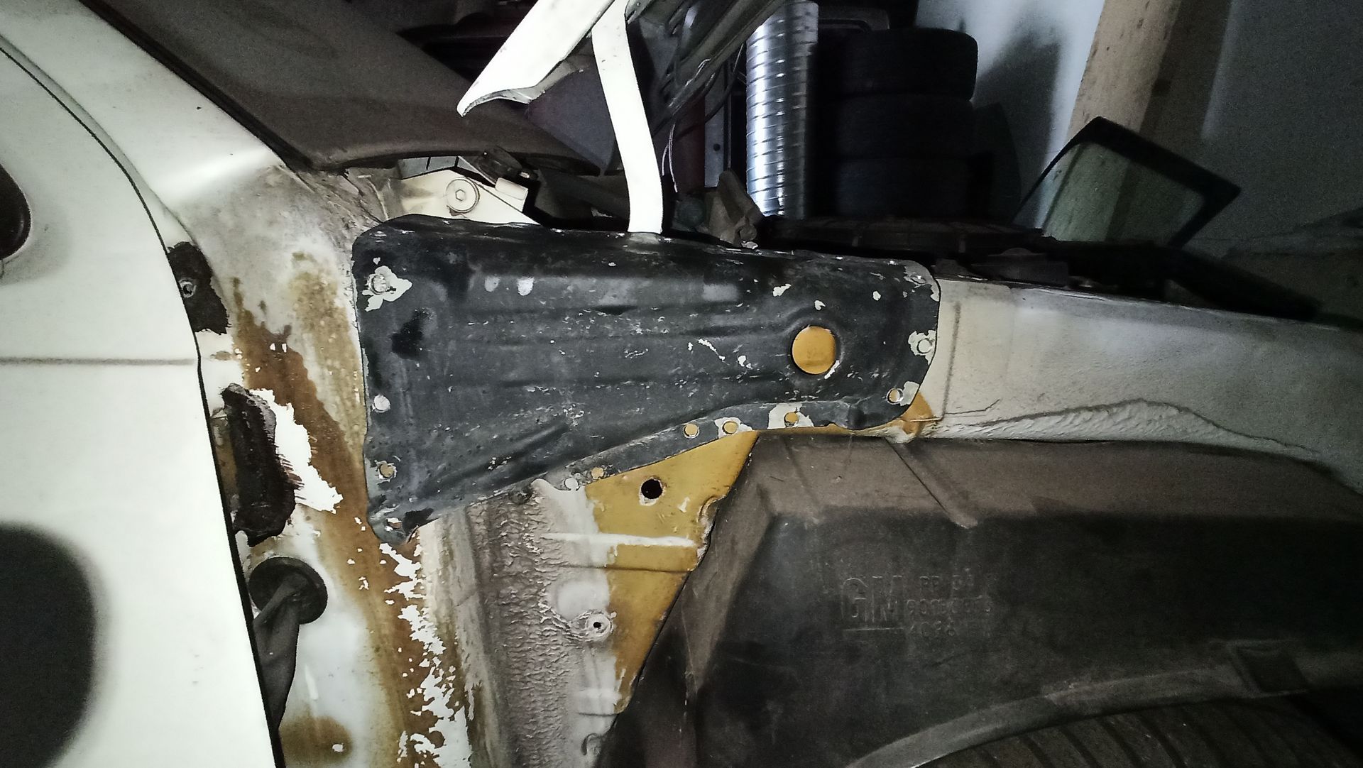

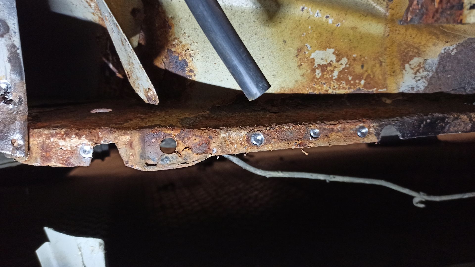

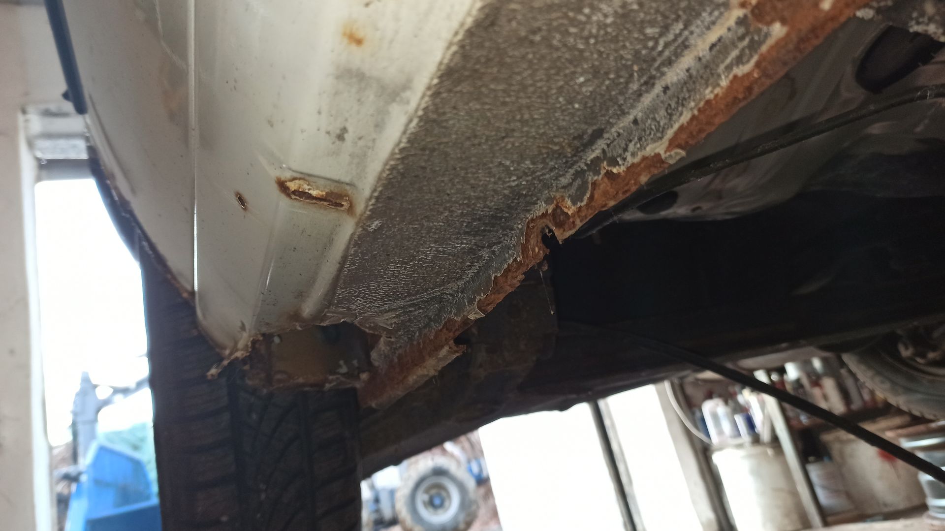

    Hier mal paar Bilder um das übel zu zeigen was ich mir da wieder Angetan habe.

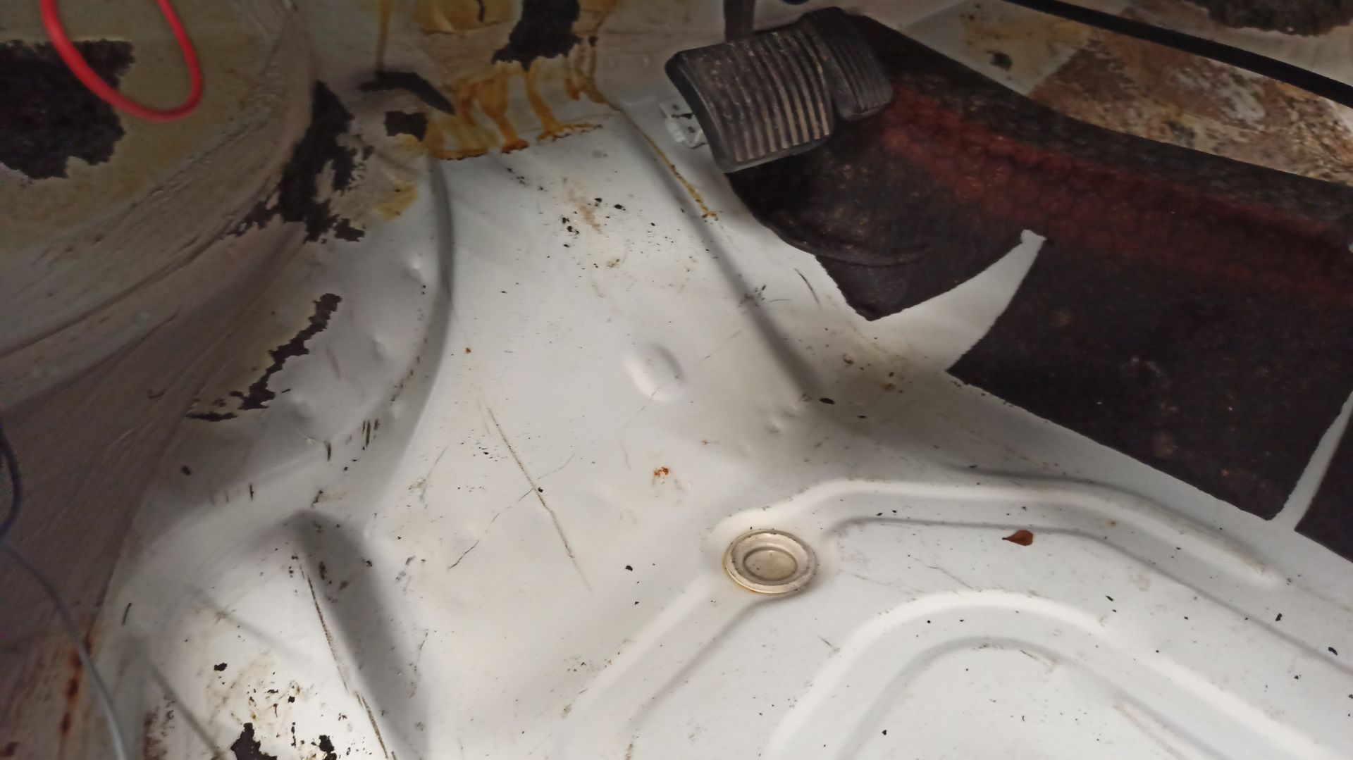

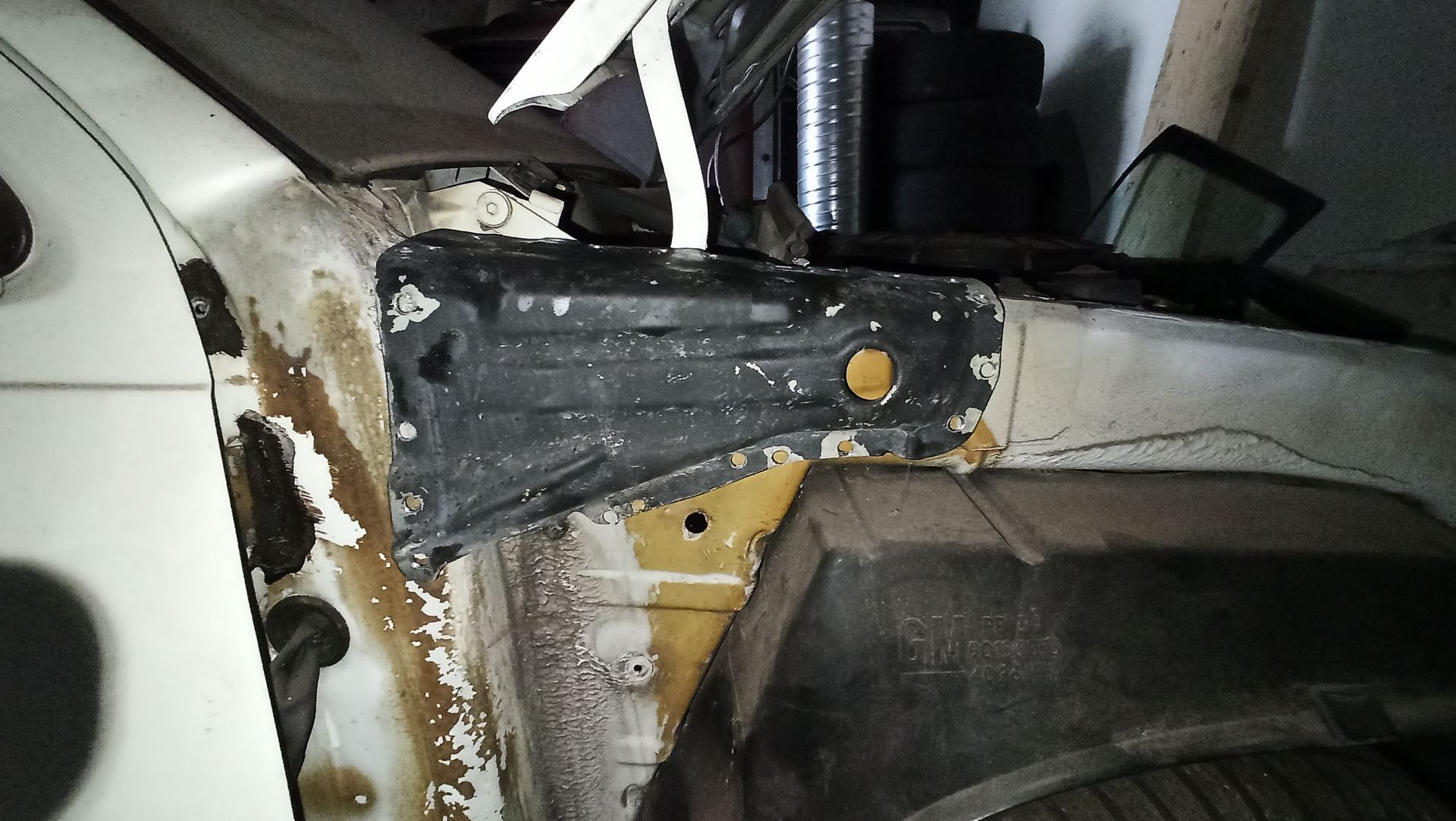

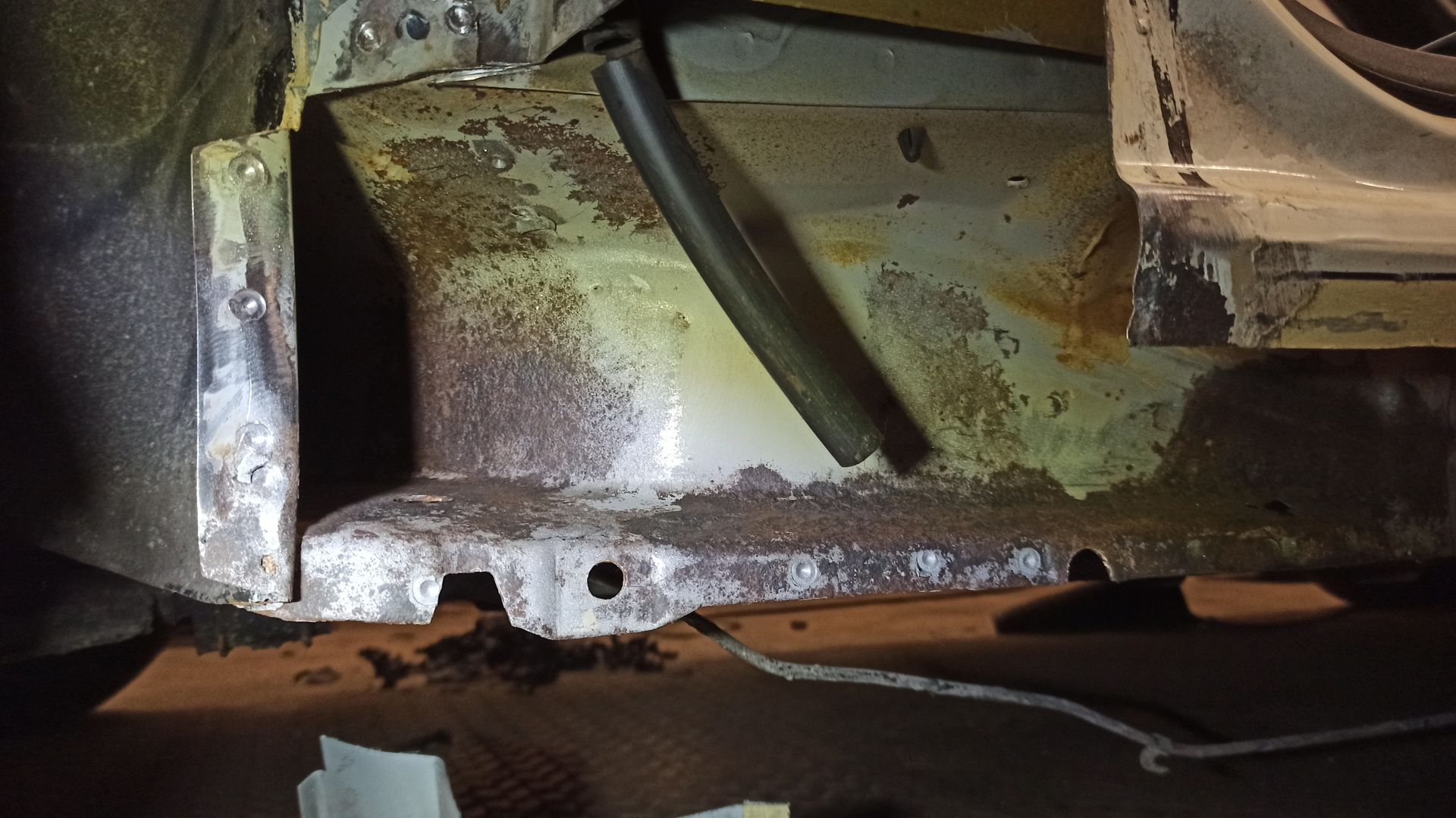

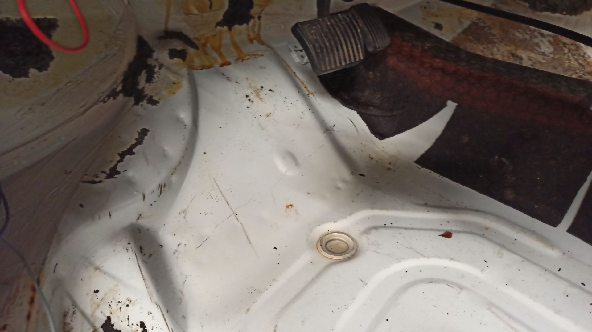

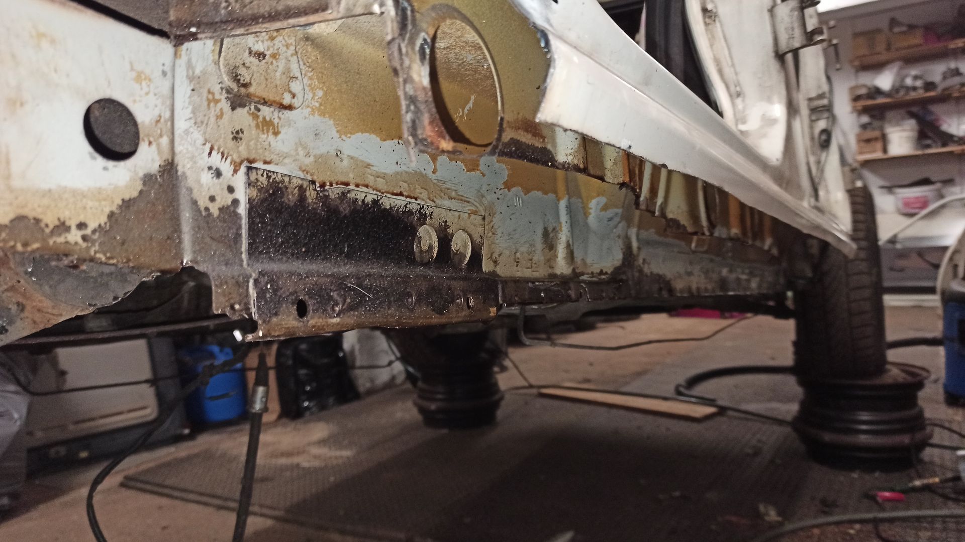

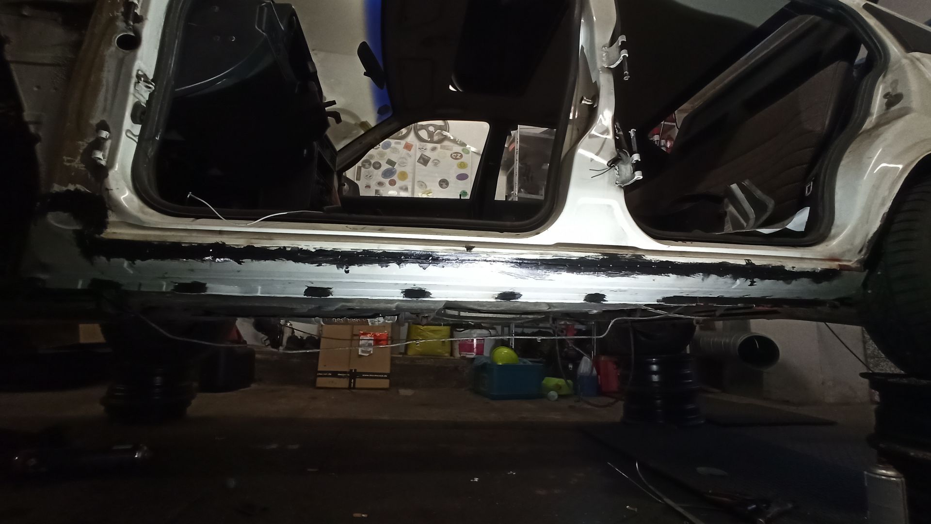

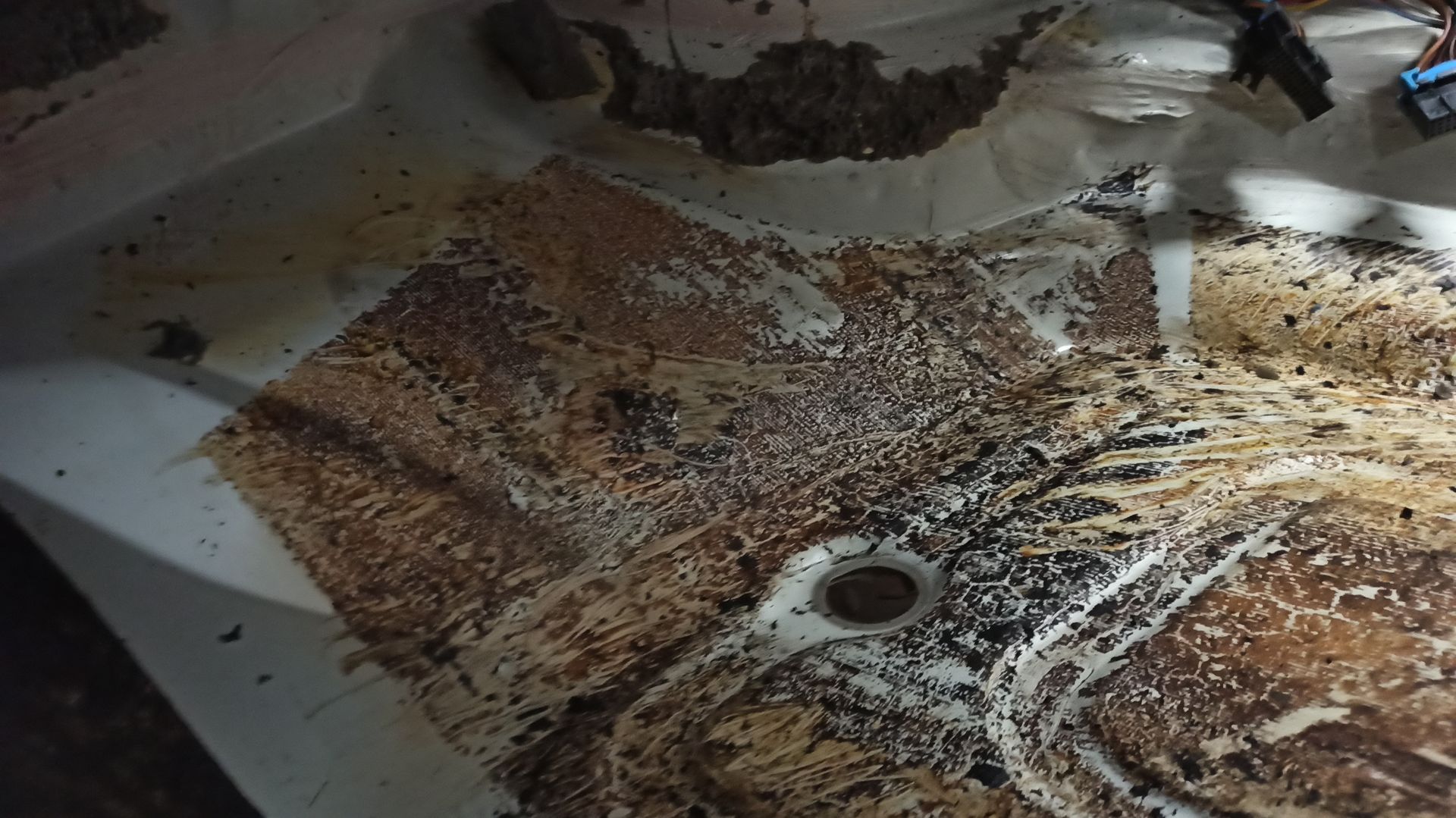

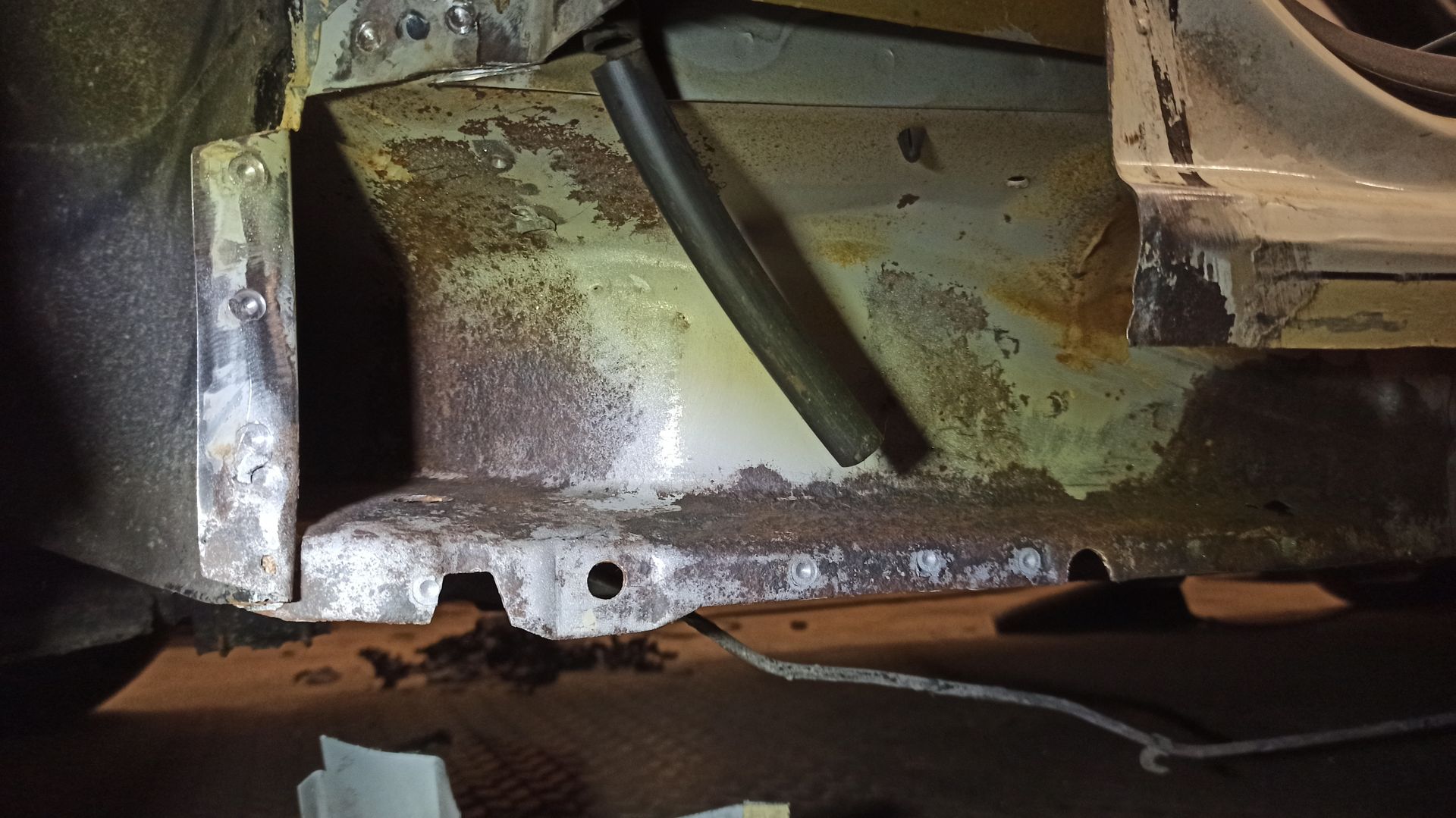

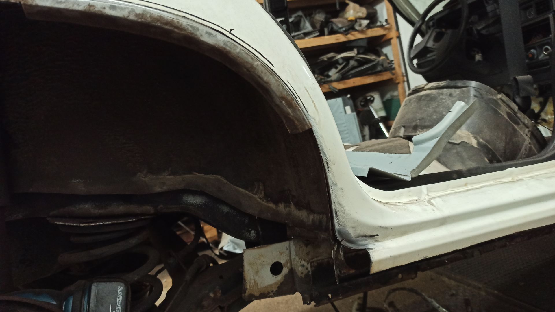

    Heute mal innen alles rausgebaut und gleich Mal Querlenkeraufnahmen von innenraum aus gecheckt. Schaut prima aus.

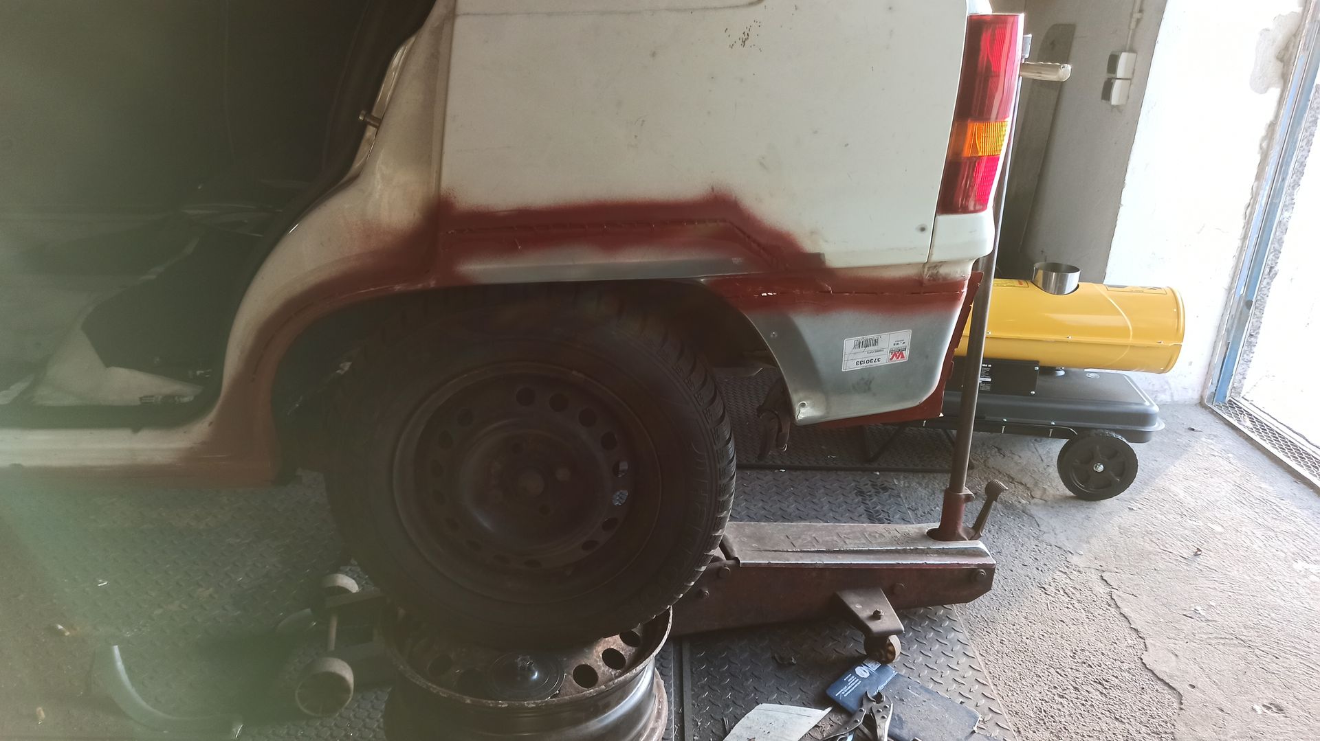

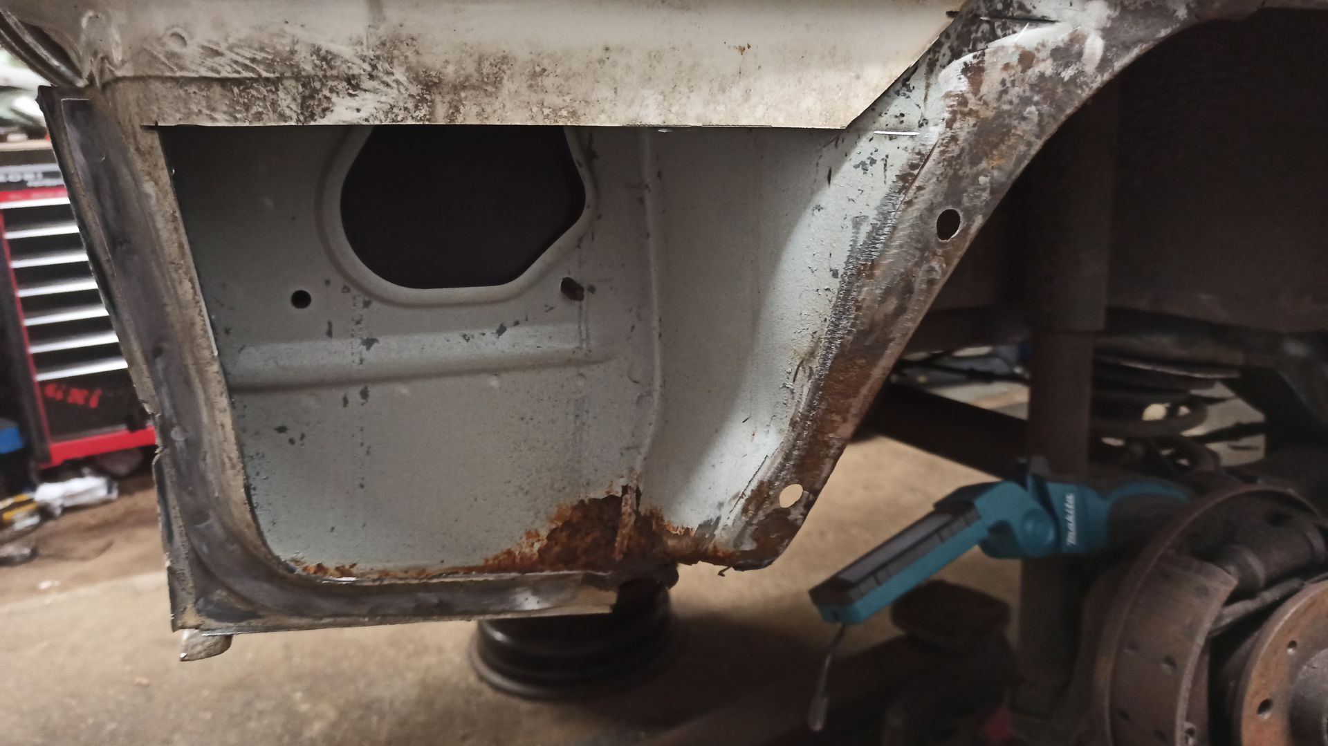

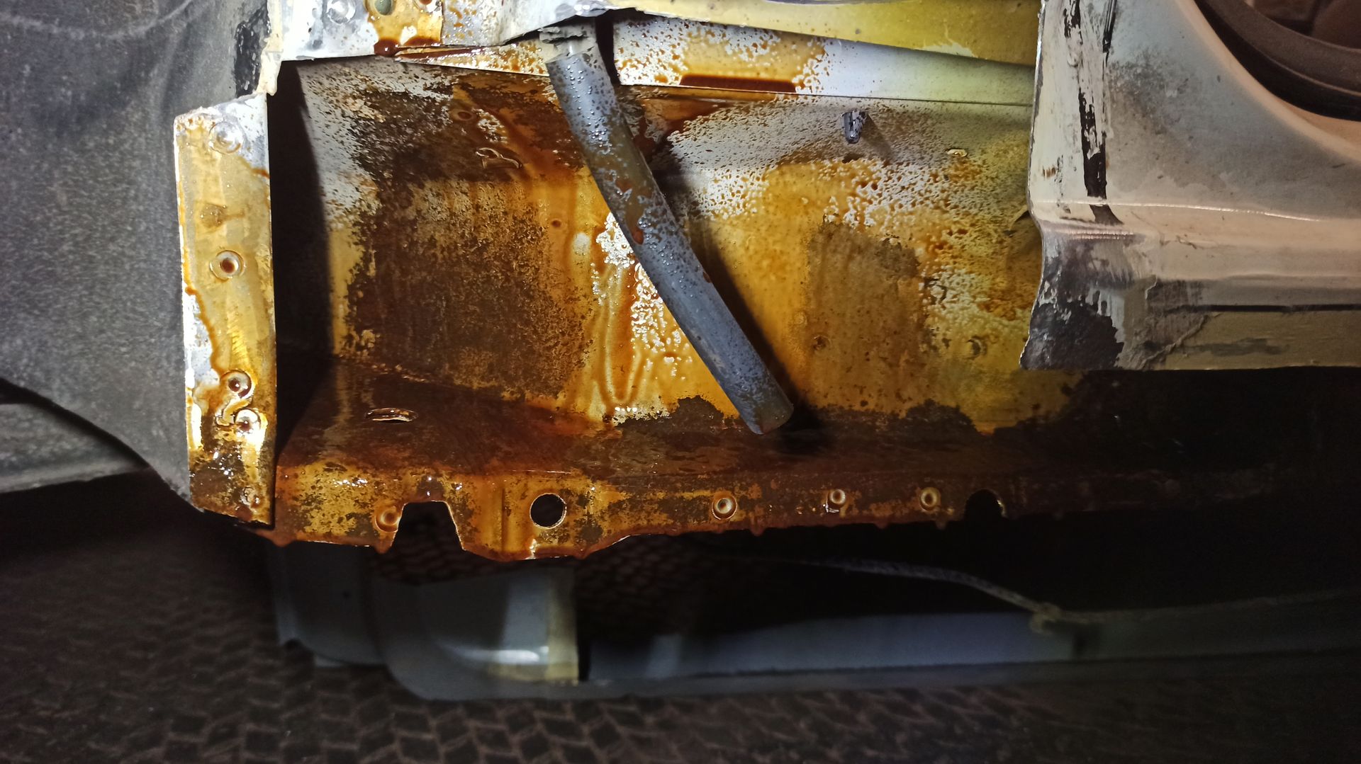

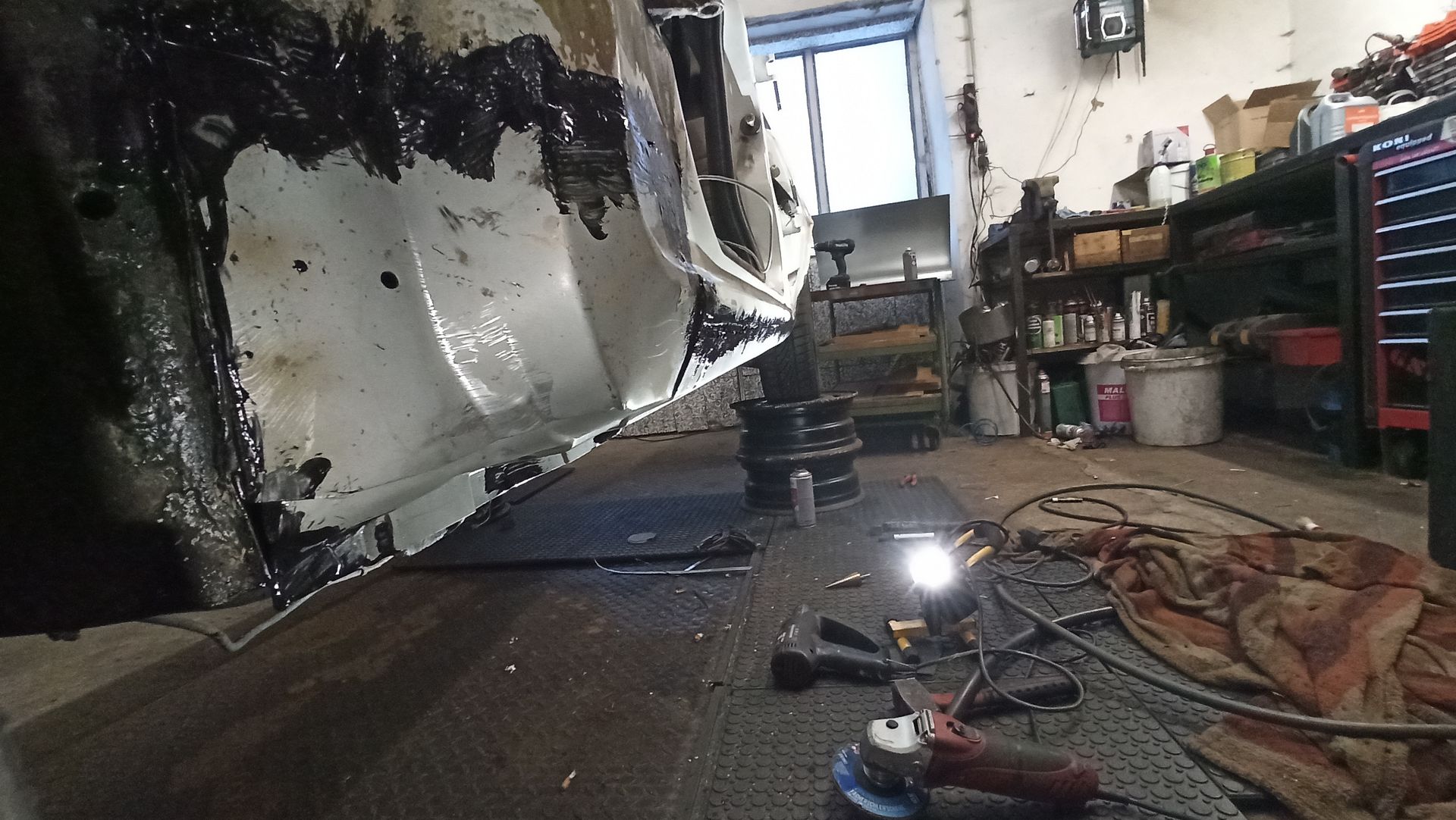

    Hab mal ne kleine Sandstrahlpistole gekauft um an unzugänglichen stellen kleinigkeiten an rost zu beseitigen, klappt ganz gut aber macht ne riesen sauerei.

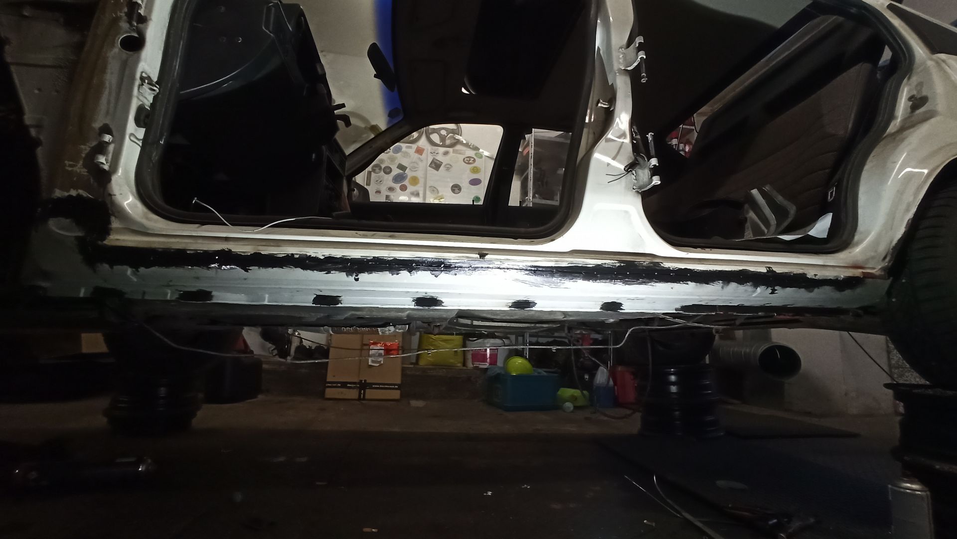

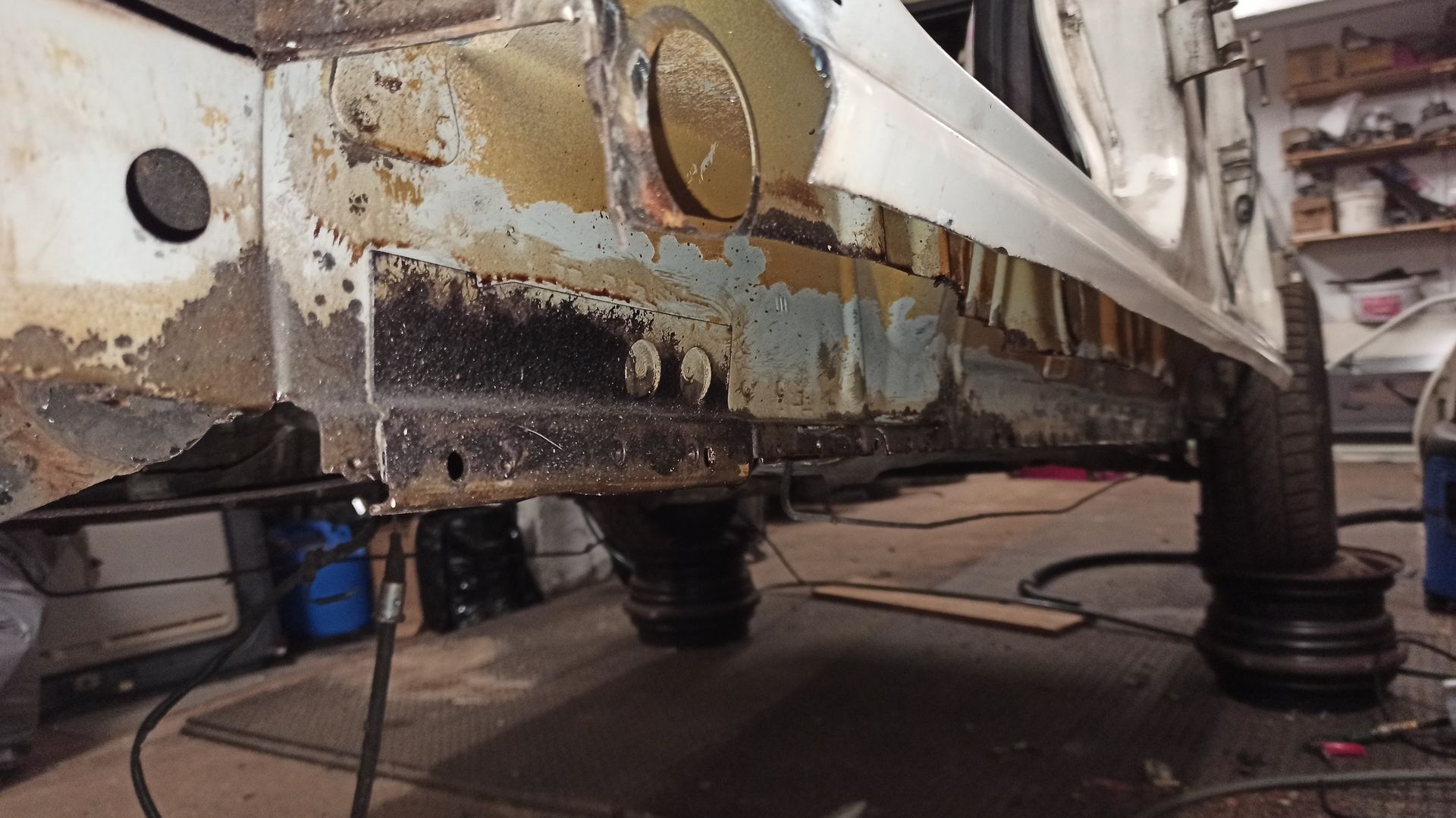

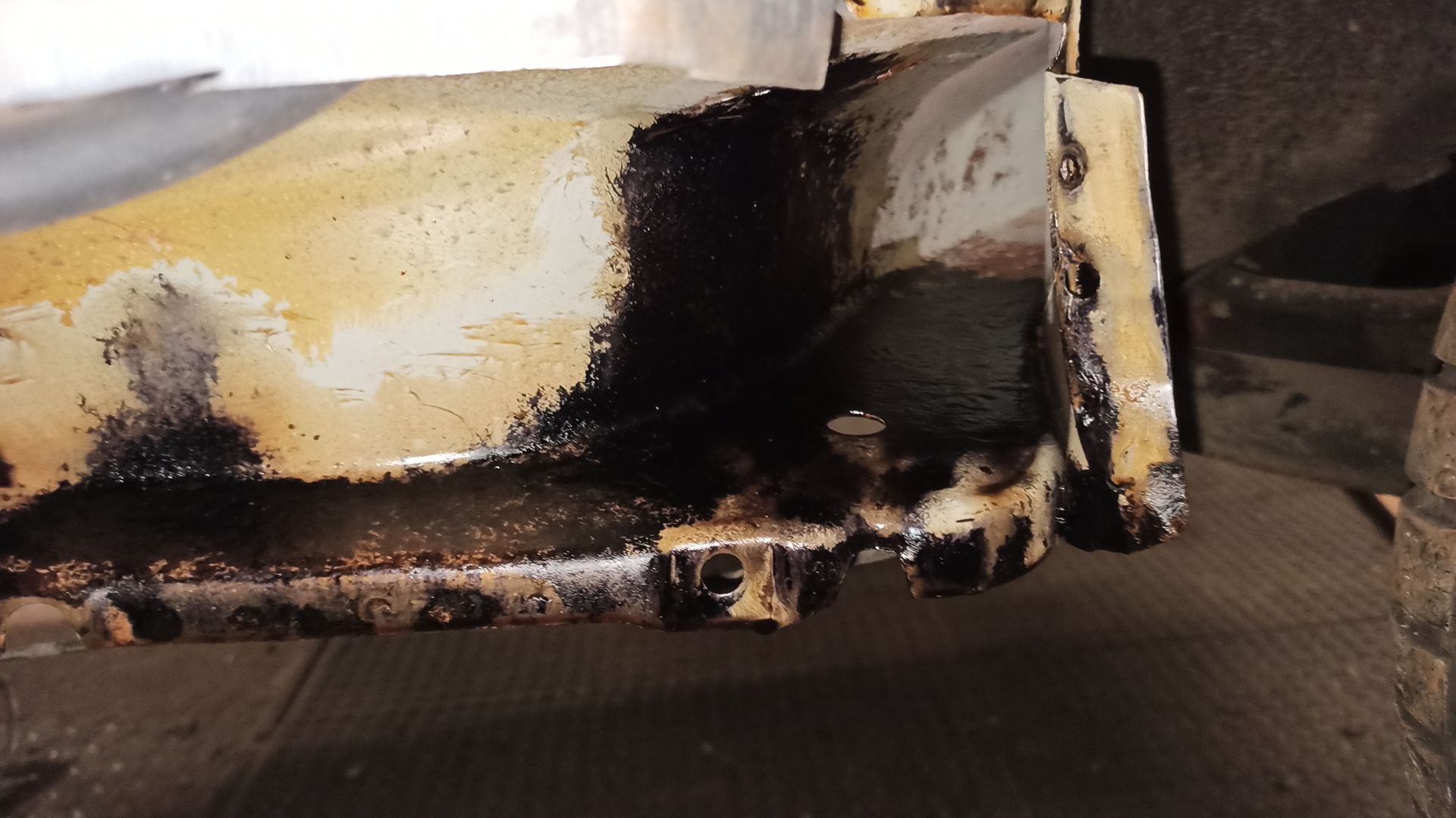

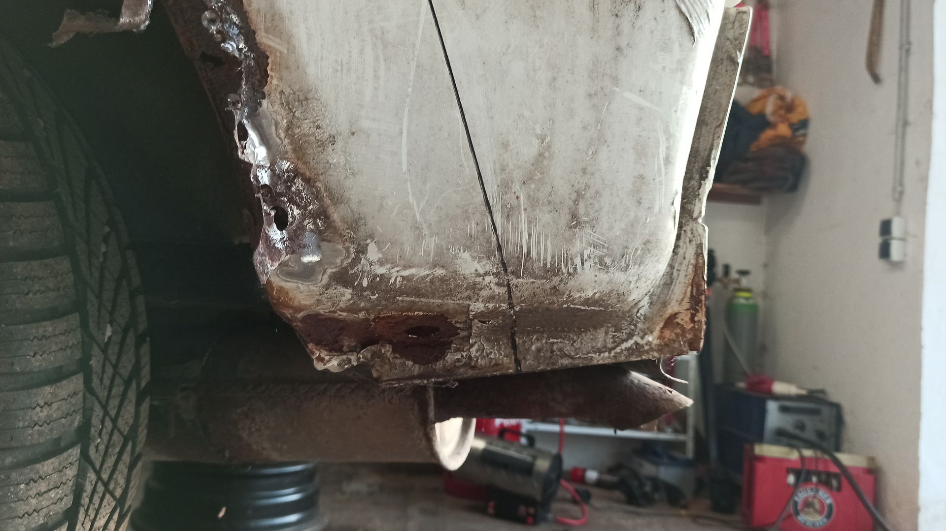

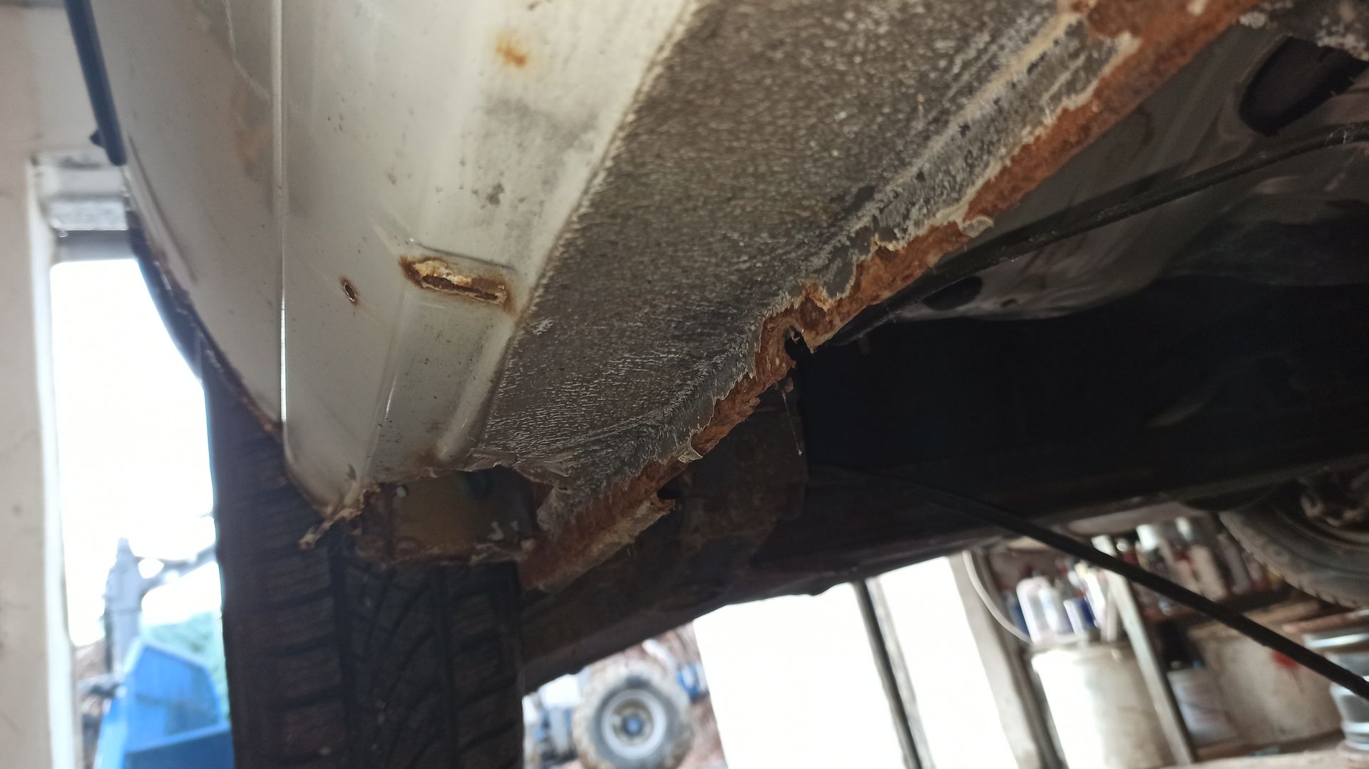

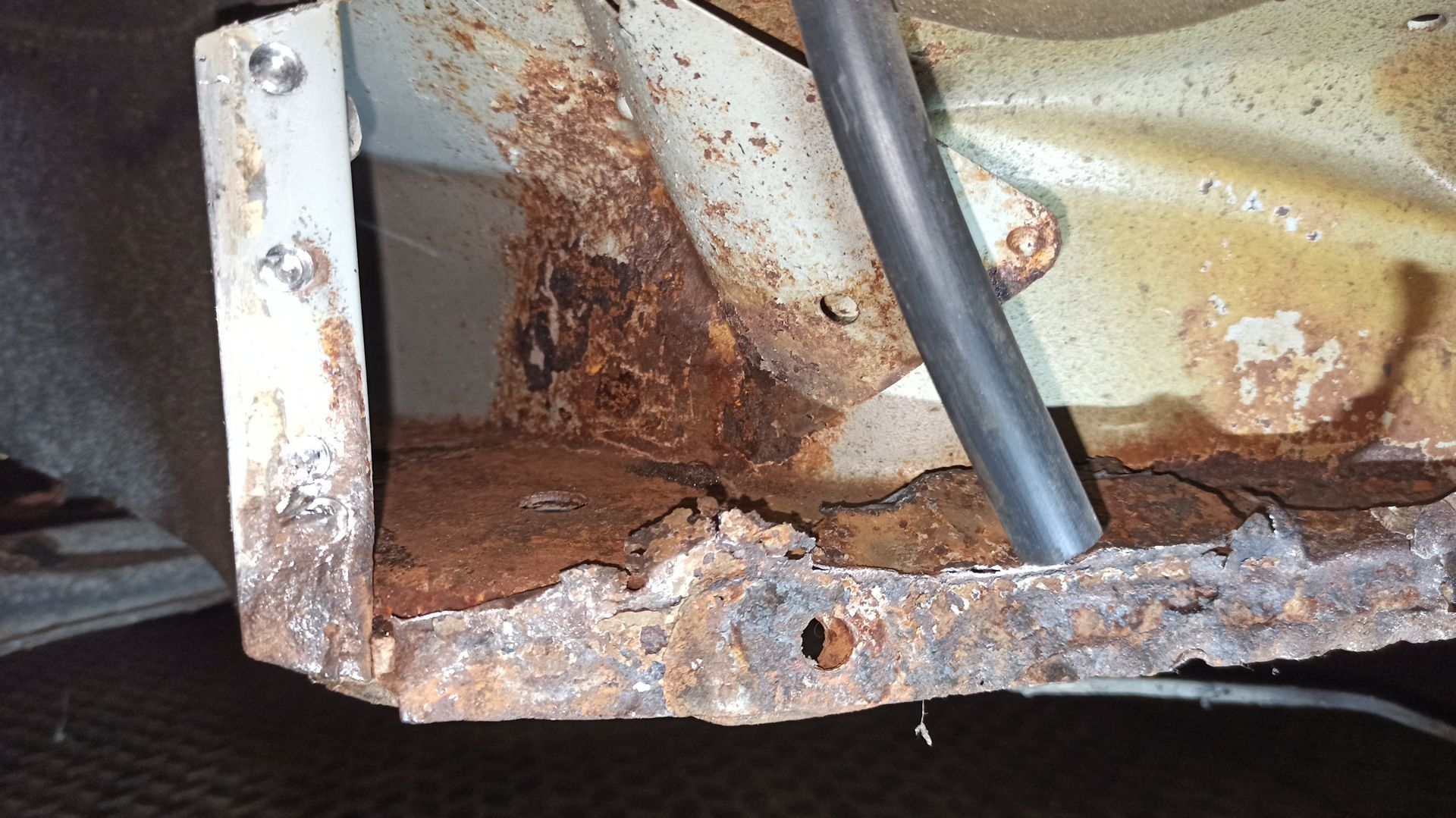

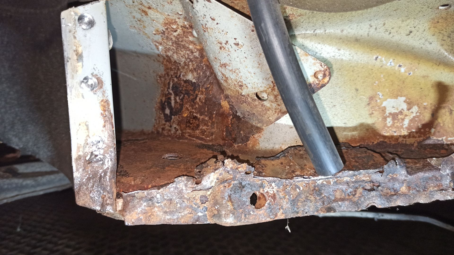

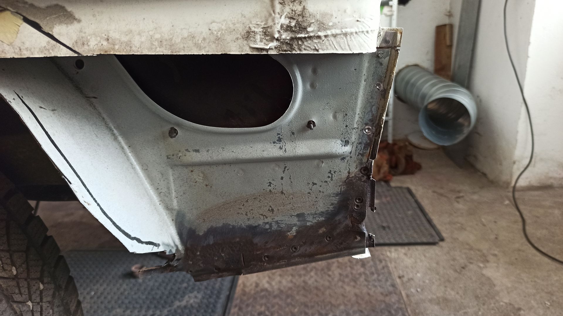

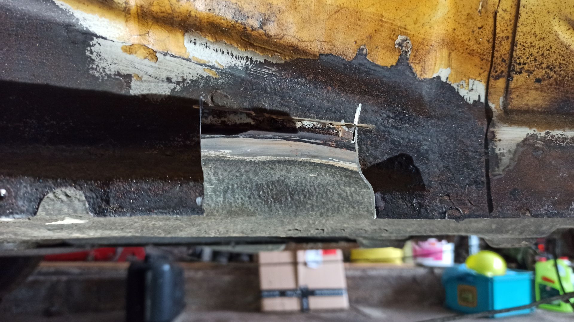

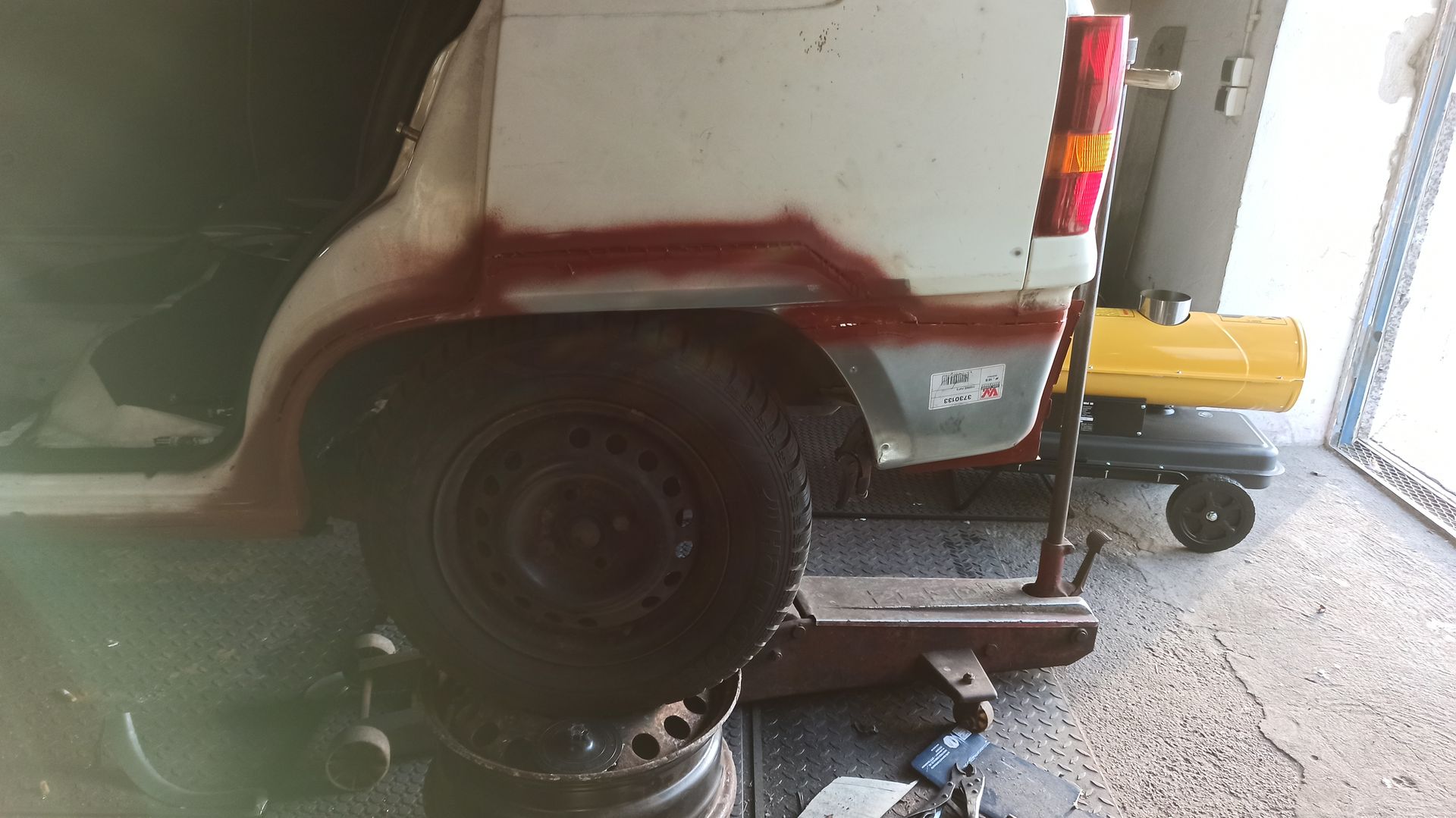

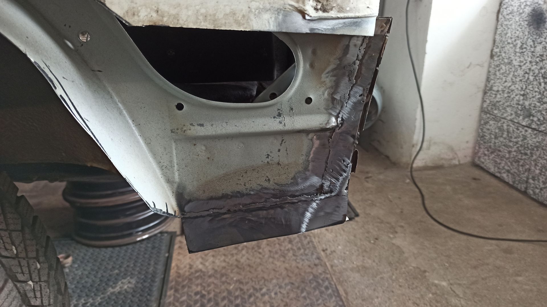

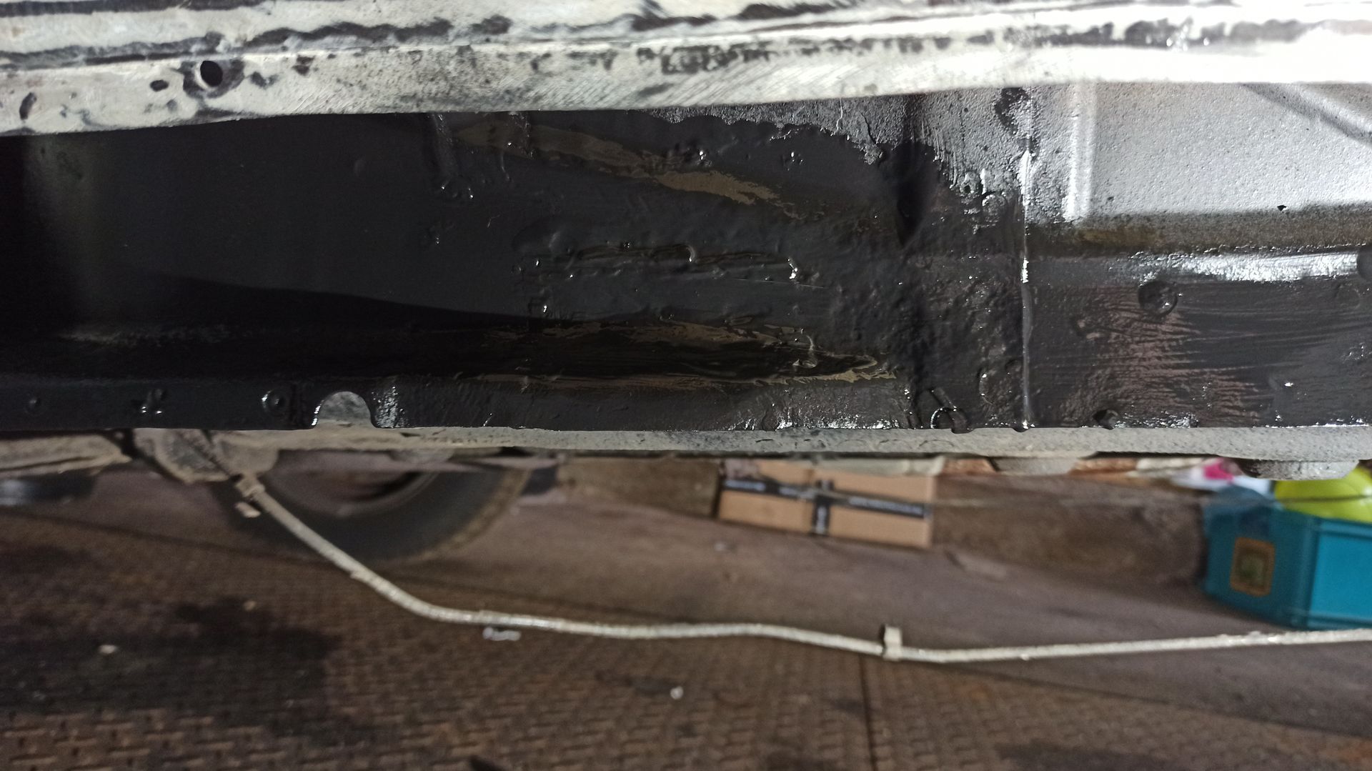

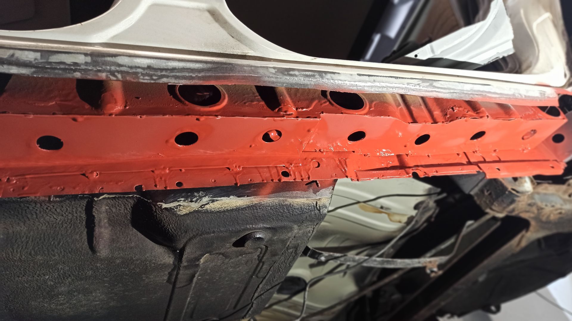

    Hab an der vorderen linken ecke angefangen mit schwellerreste zu entfernen und bisschen entrosten.

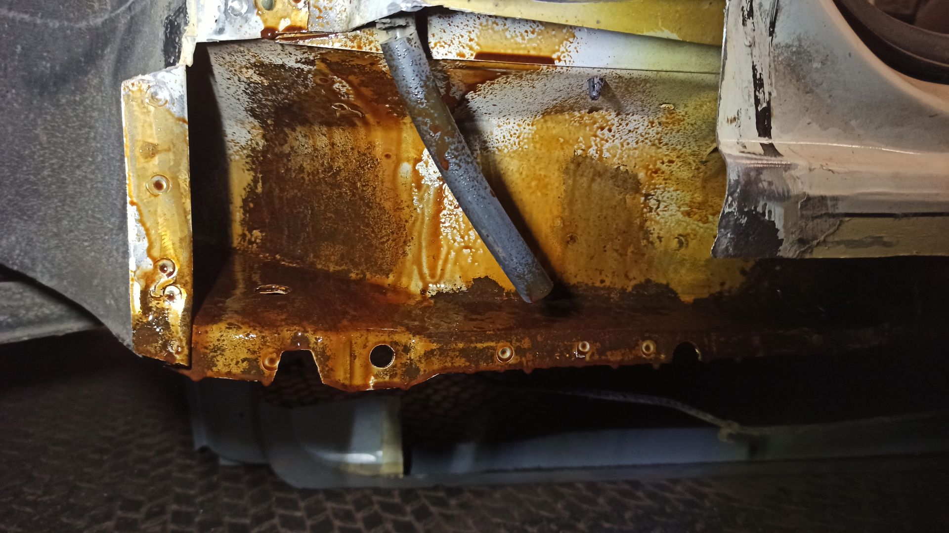

    Und noch mit rostkonverter behandelt
    Werd nach und nach vorbereiten bis ich zum schweißen anfange. Brauch noch einiges an Zeug, ne kleine lackierpistole z.b möchte ich mir noch kaufen um alles grundieren/lackieren vor dem schweißen.Damit da im schweller nicht wieder die braune Pest kommt.....
