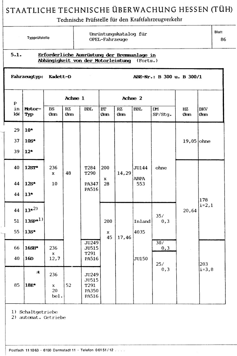

Vorab wurde das Fahrzeug über die HSH/TSN herausgesucht.

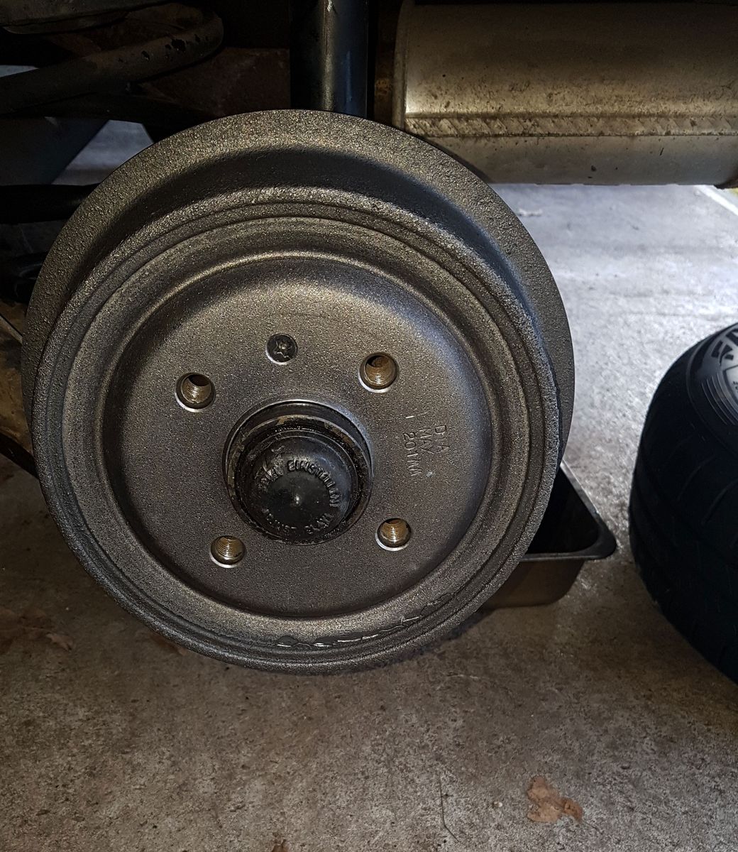

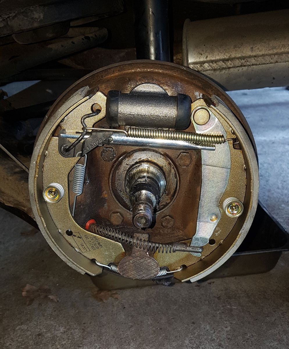

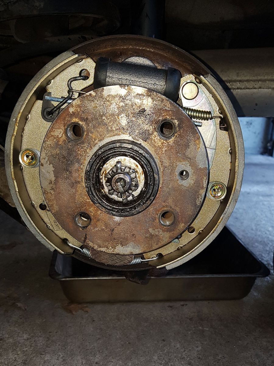

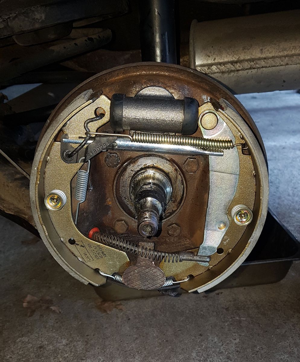

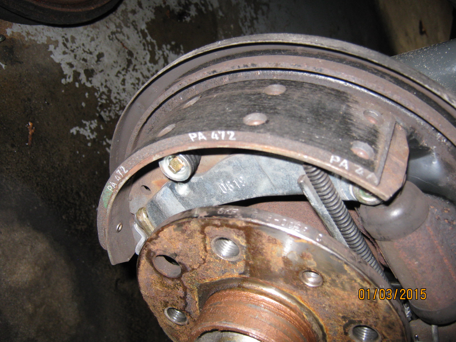

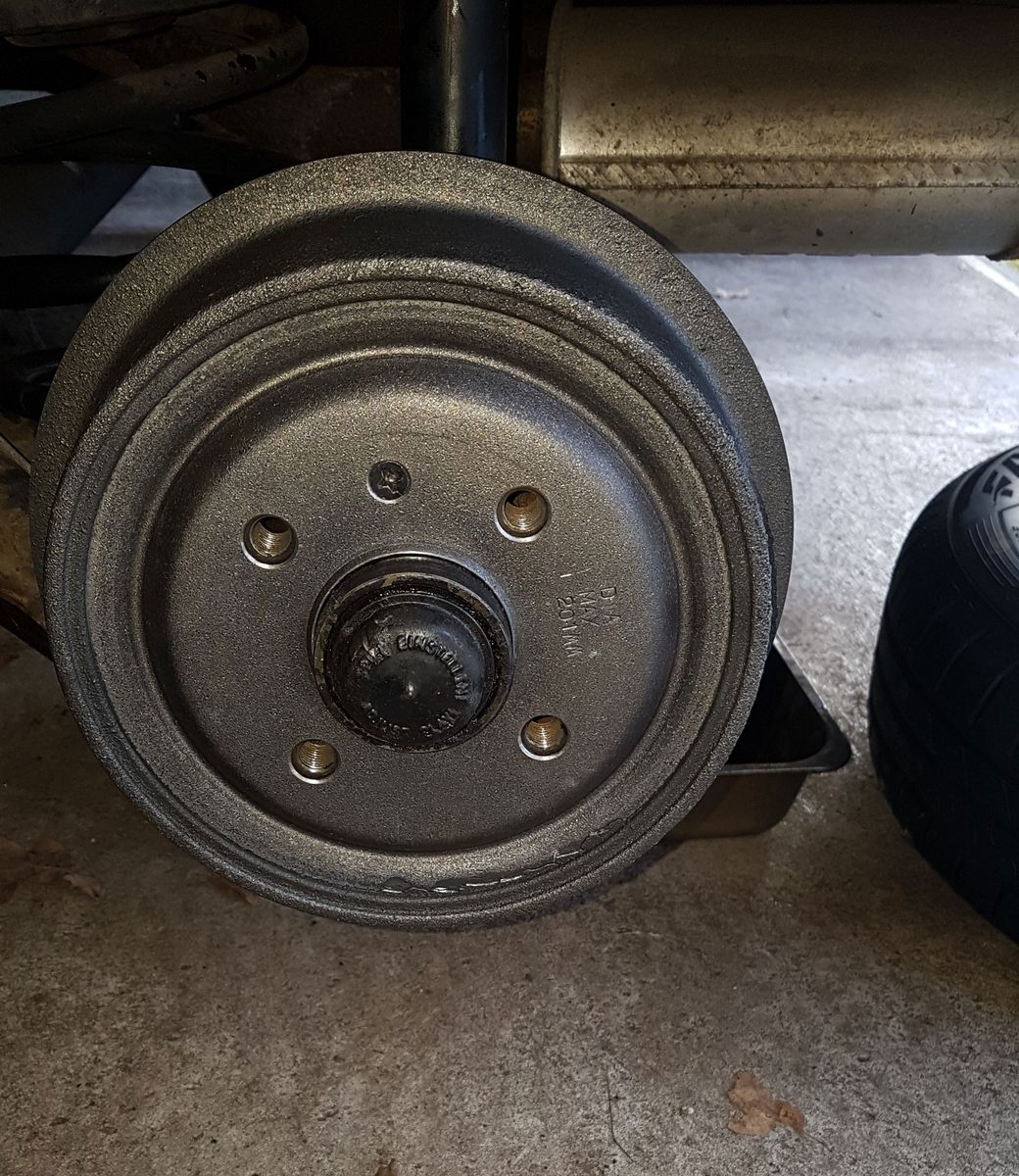

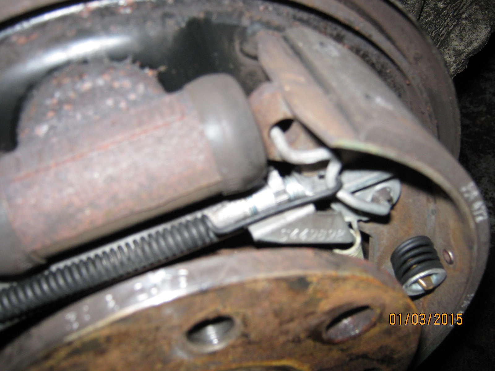

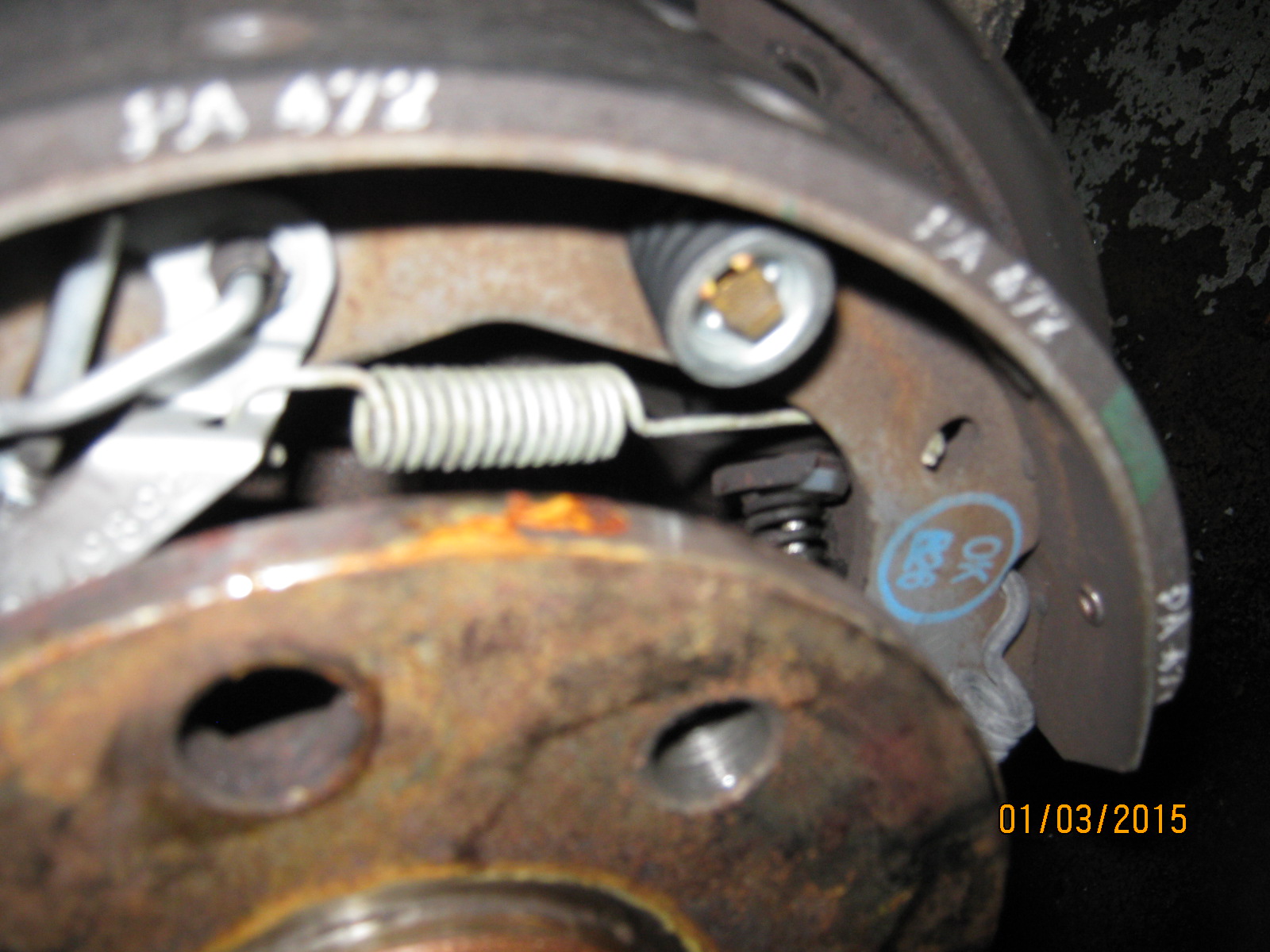

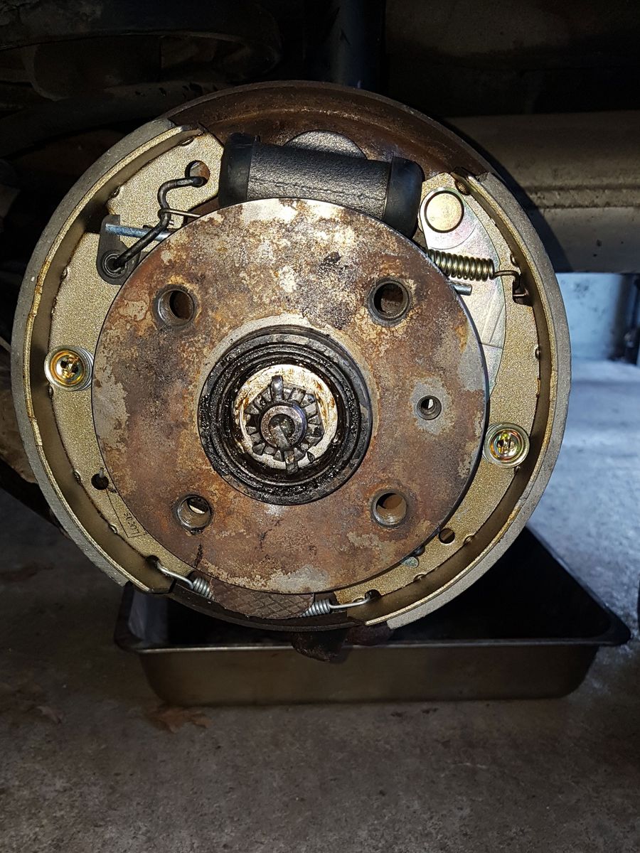

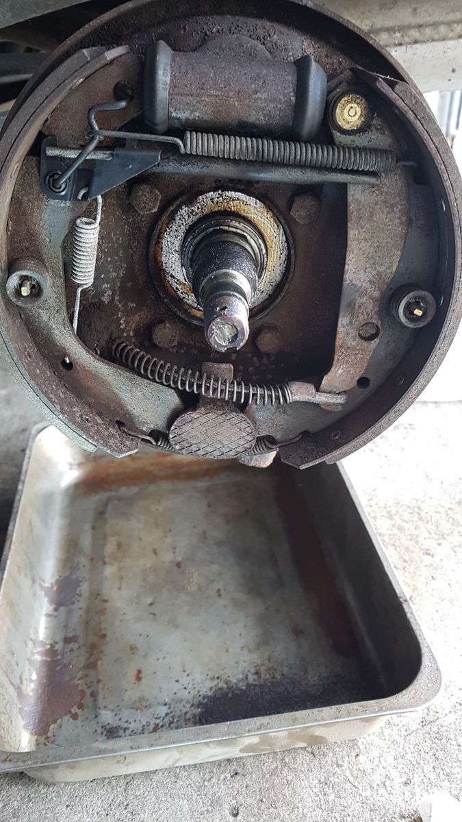

Nun zu meinem Problem, ich bekommen die Bremstrommel nicht über die Bremsbeläge drüber.
Das Druckstangen Nachstellritzel für die Handbremse ist auch schon ganz bis zum Anschlag zurückgedreht.

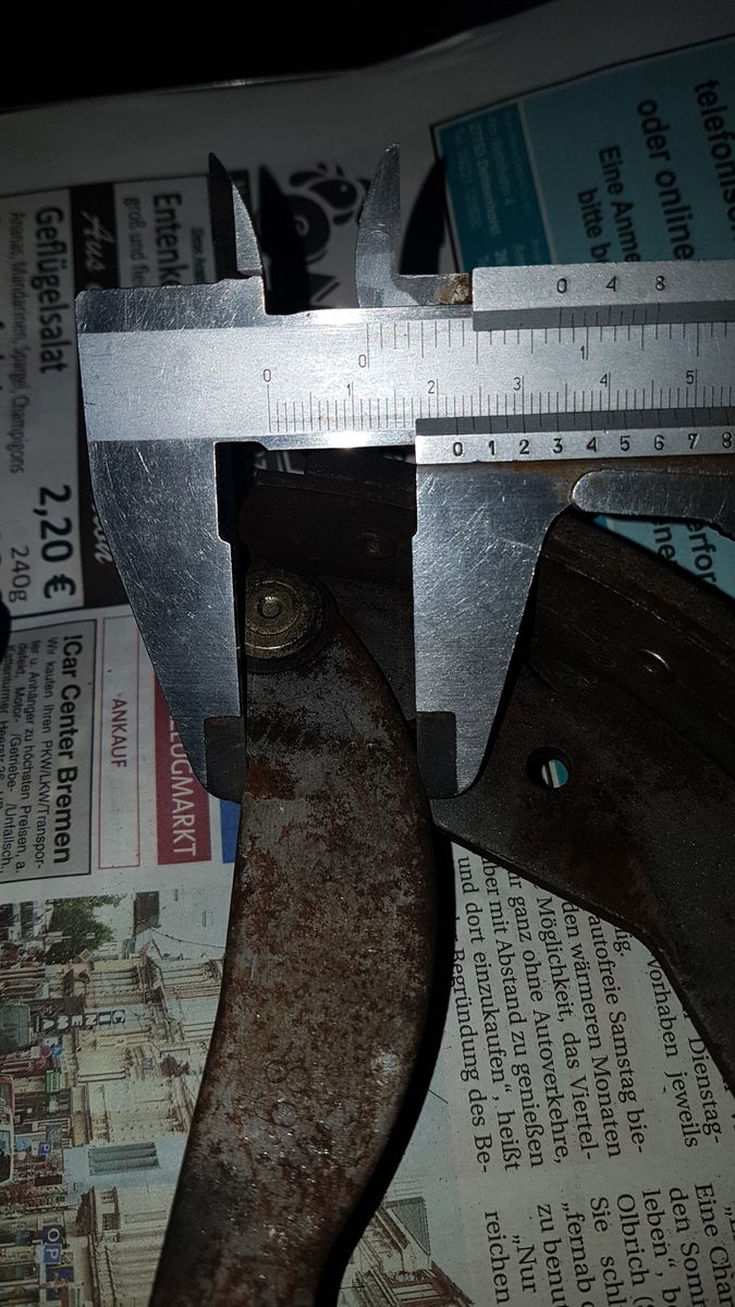

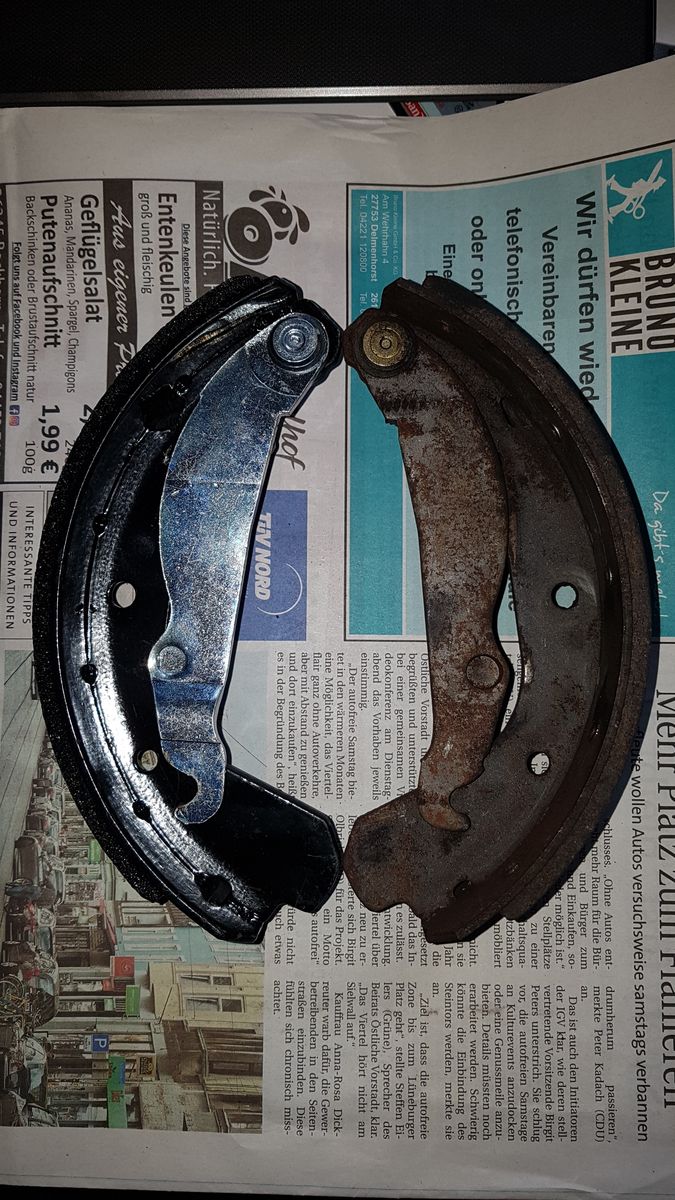

Folgendes wurde von mir nachgemessen :

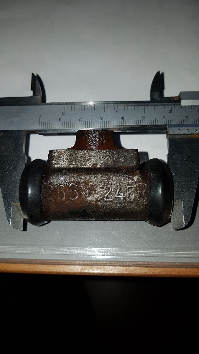

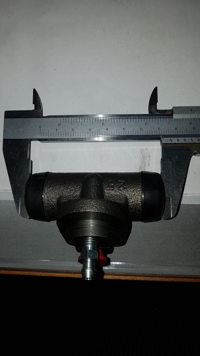

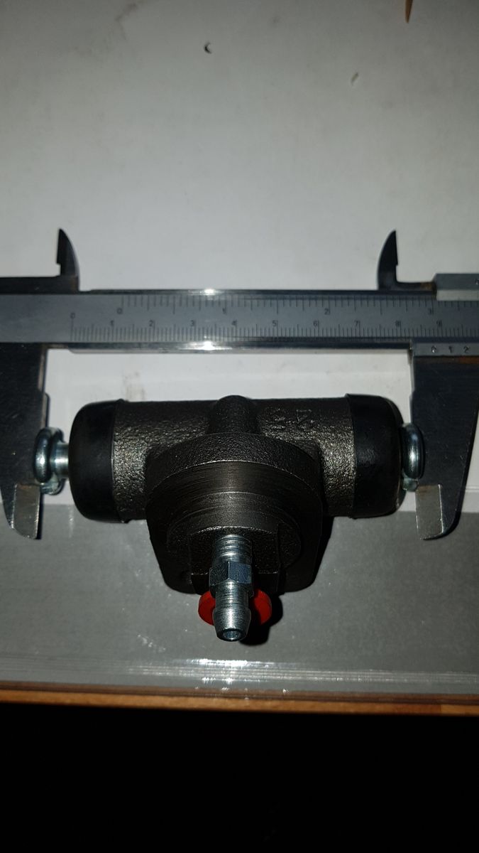

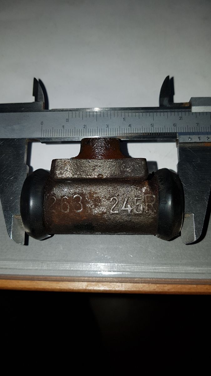

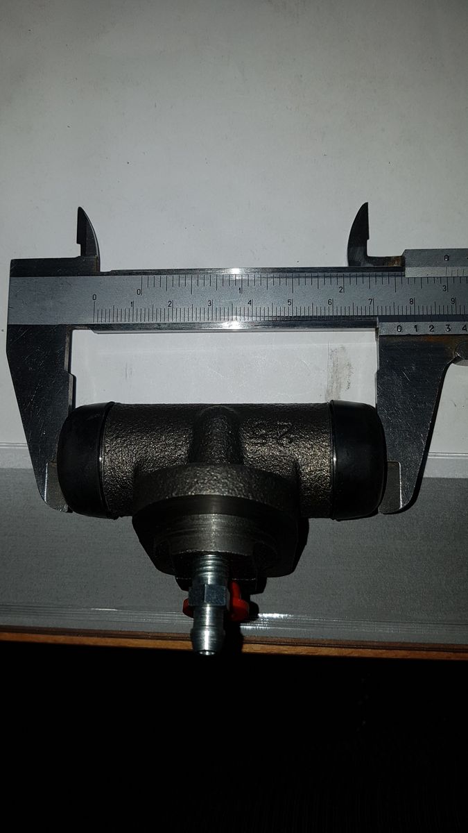

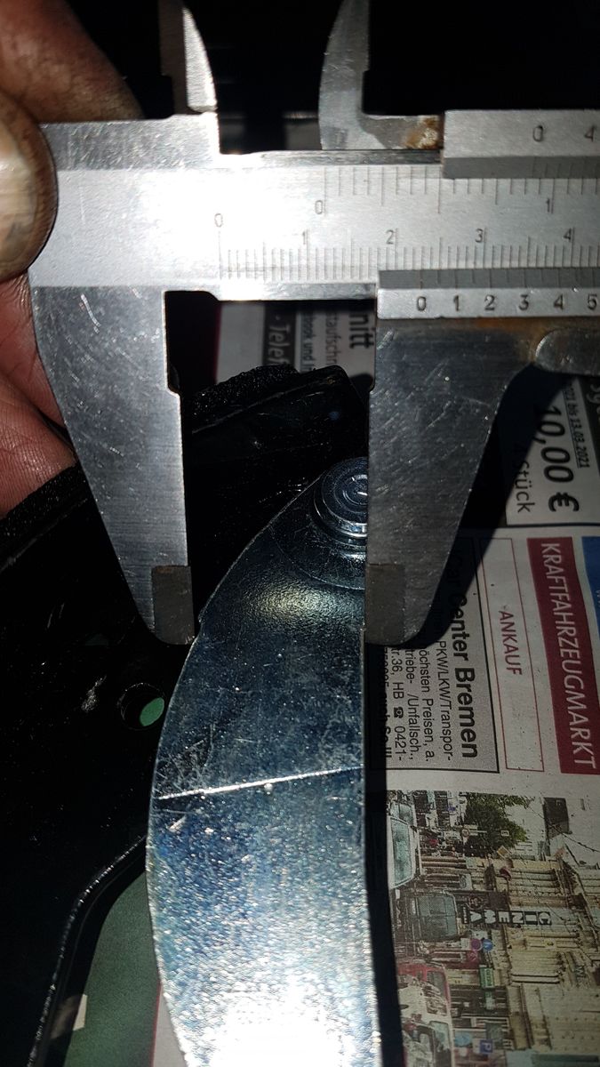

Radbremszylinder zu groß, der Alte hat eine Breite von 65 mm, der neue 75,6 mm (gemessen von Gummidichtlippe zu Gummidichtlippe)

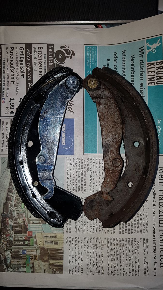

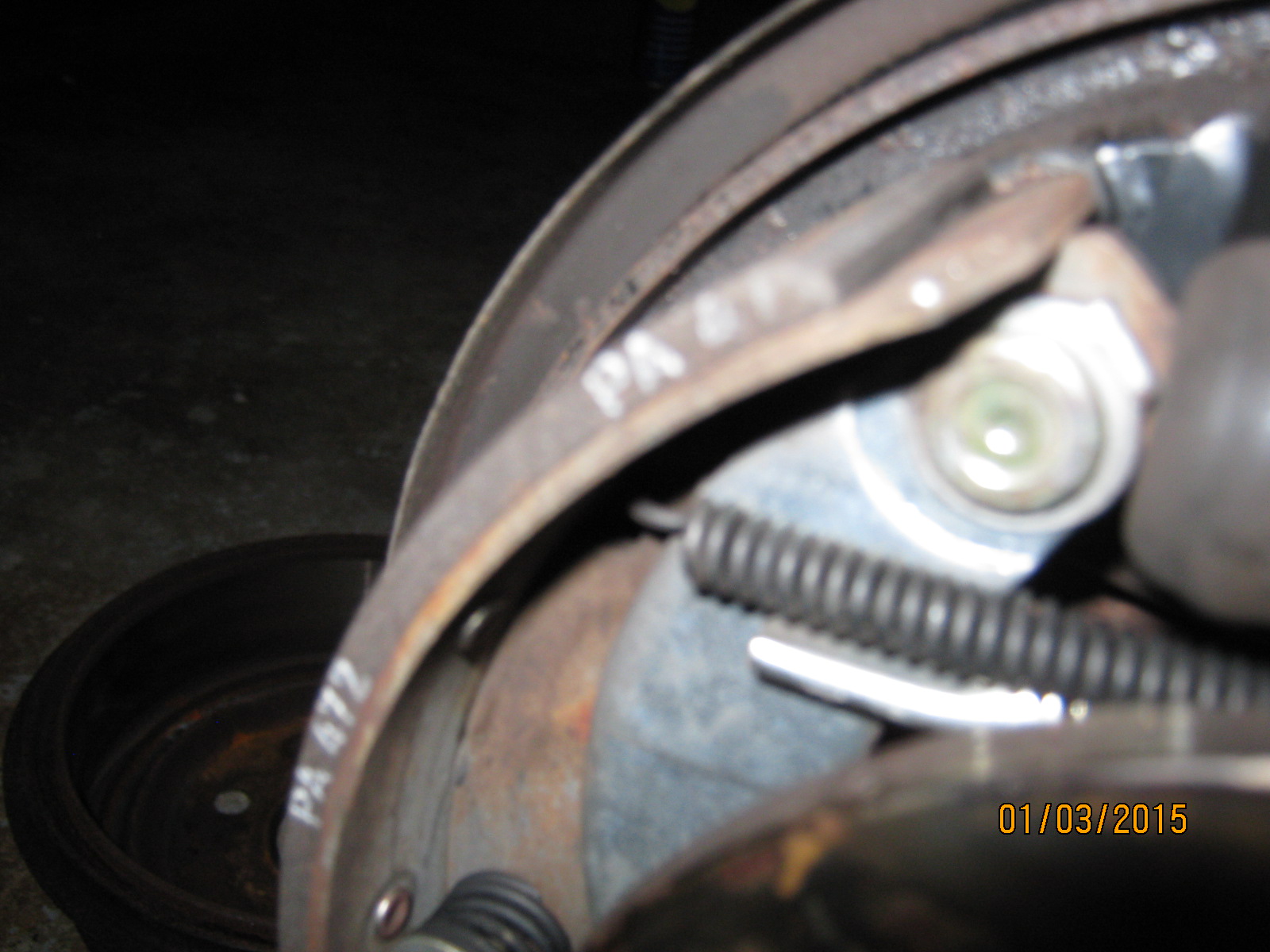

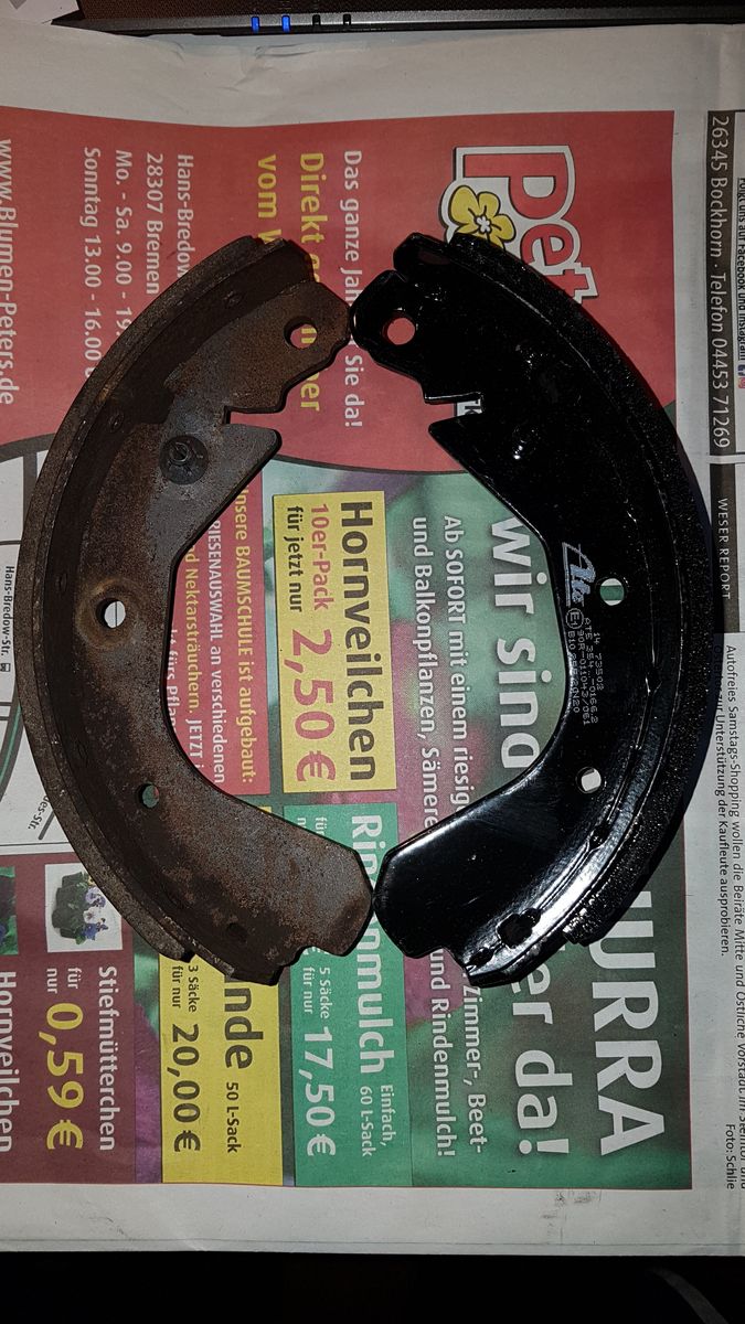

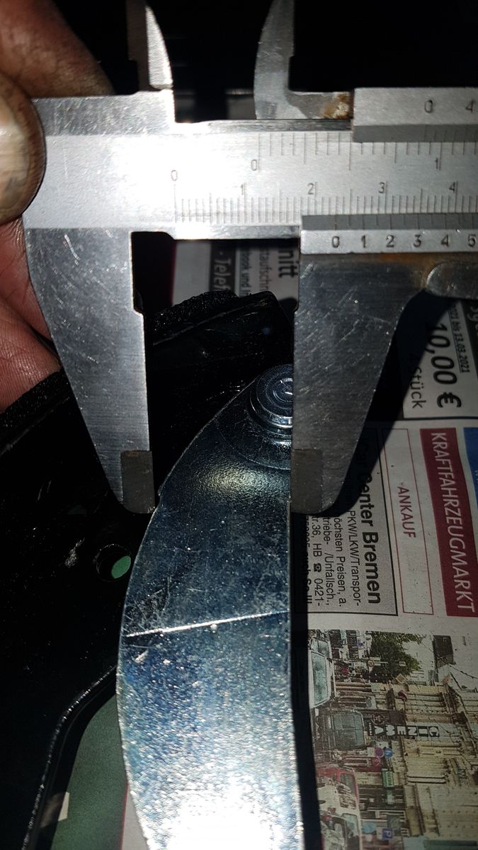

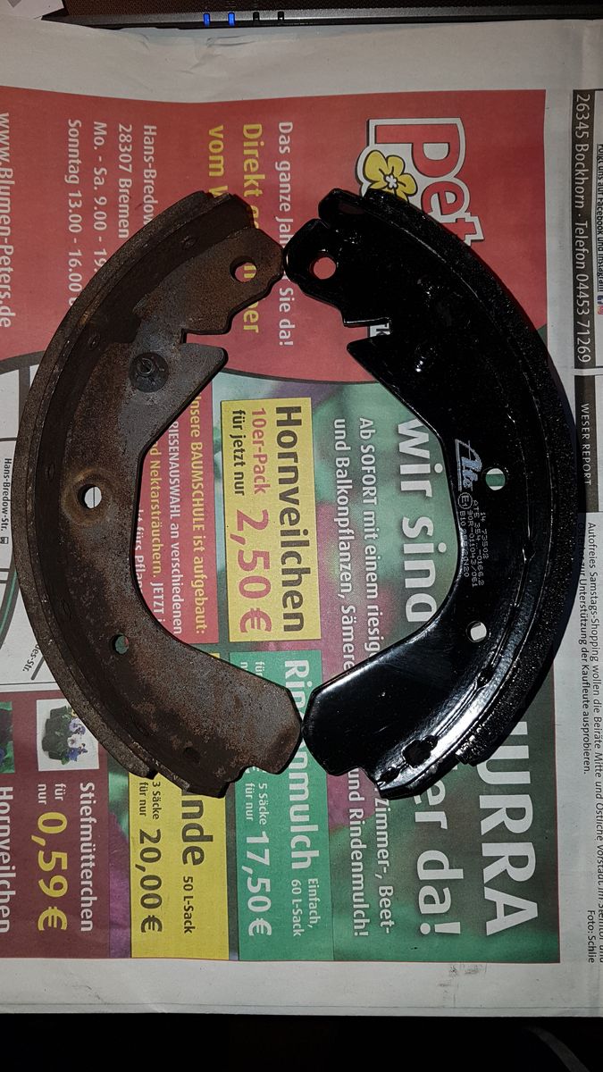

Die Bremsbeläge scheinen mit den alten, gleich zu sein.
Die neuen Bremstrommel haben den gleichen Durchmesser wie die Alten.
Hätte man lieber ein Kit bestellen sollen mit automatischer Nachstellung...
Habe ich da ein Fehler bei der Bestellung gemacht oder passen die Teile Grundsätzlich nicht zusammen ???!!!
