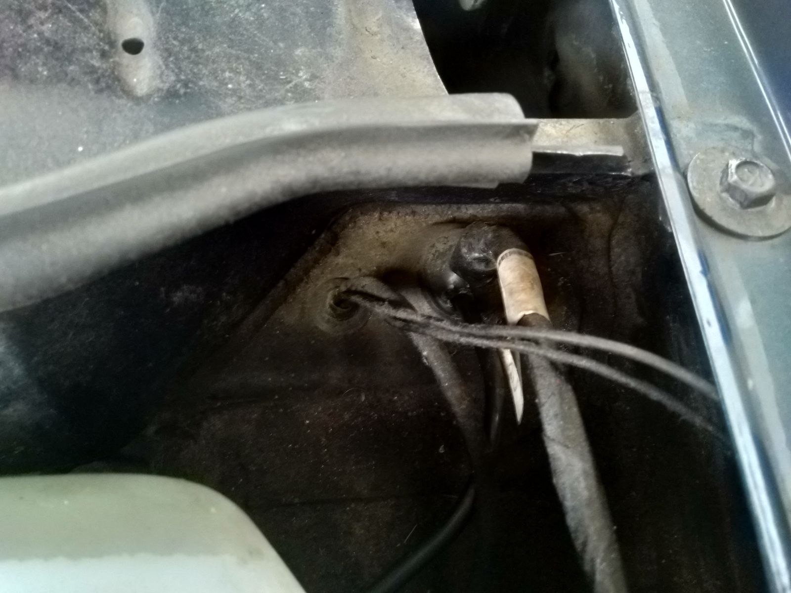

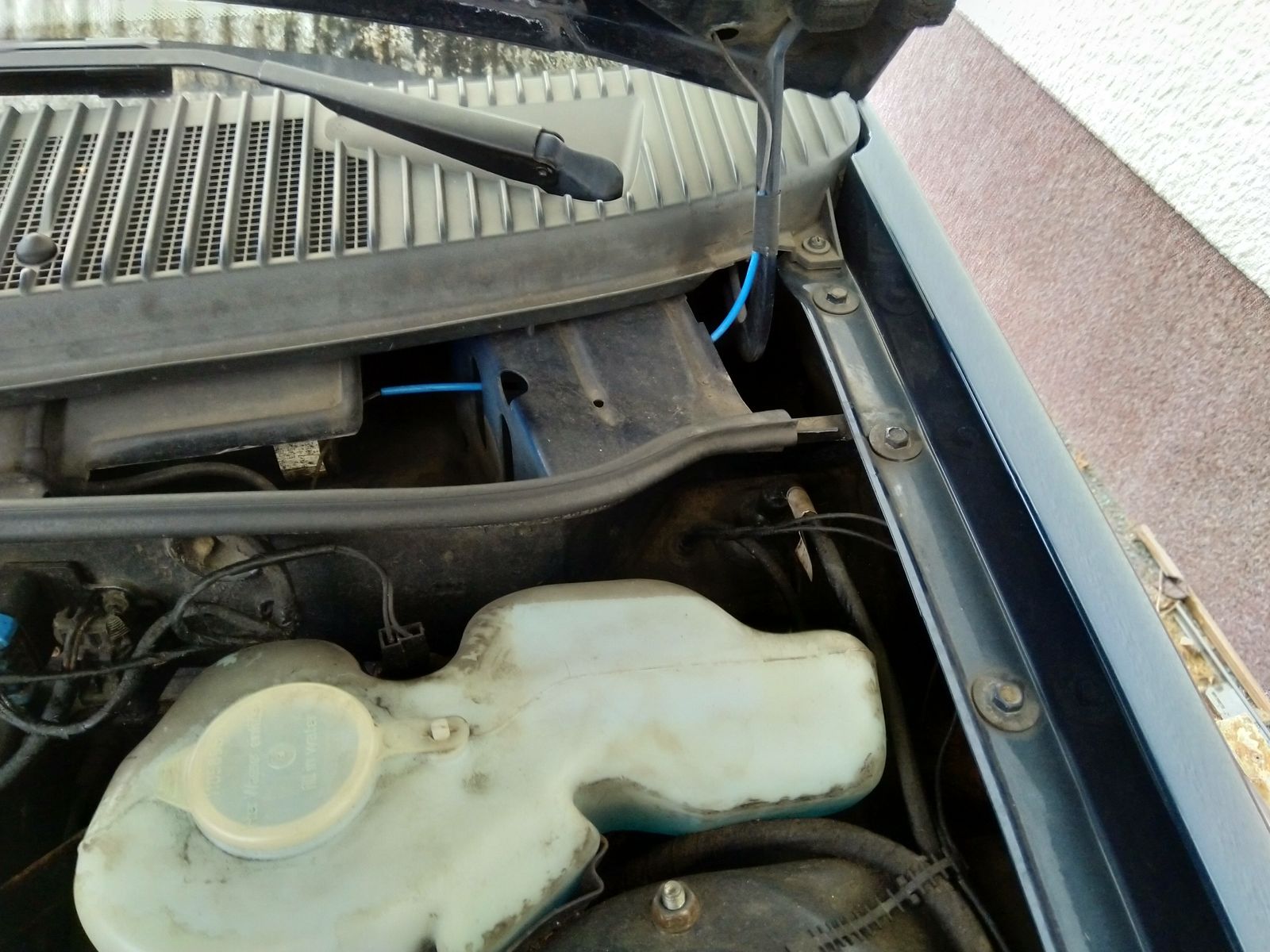

    Ich hab bei mir im E 16mm² liegen, von der Batterie rauf hinter den Wischwasserbehälter und soweit ich mich erinnern kann, bin ich am Kabelstrang für die Beleuchtung entlang gegangen. Also einfach daneben noch durch diese Manschette, kann ich euch nachher Mal zeigen. Danach hinter die Verkleidung vom Zentralstecker, unter die Einstiegsleiste und dann das letzte Stück versucht möglichst unter Rücksitzbank und Teppich in den Kofferraum zum Monoblock gezogen

    Hier die Fotos davon. Ist shlecht zu sehen, weil das Kabel schwarz ist, aber man sieht, dass ich es neben dem bestehenden Kabelbaum hergezogen habe.
    Ich hab da erst mit einem kleinen Schraubenzieher in die Manschette gepiekt, sodass ich da durch kam und dann mit einem größeren aufgeweitet und schließlich das Kabel da durch. Kommt dann hinter dem Armaturenbrett raus, ideal um hinter die weitern Verkleidungen zu kommen.
    Hatte auch erst Sorge wegen einer Undichtigkeit, aber da ist bis heute kein Tropfen durch gekommen
