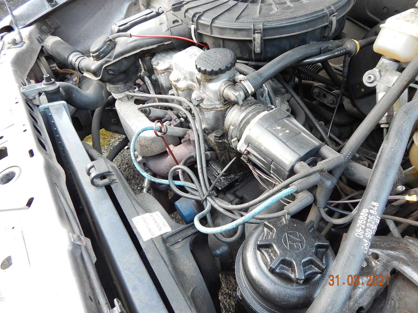

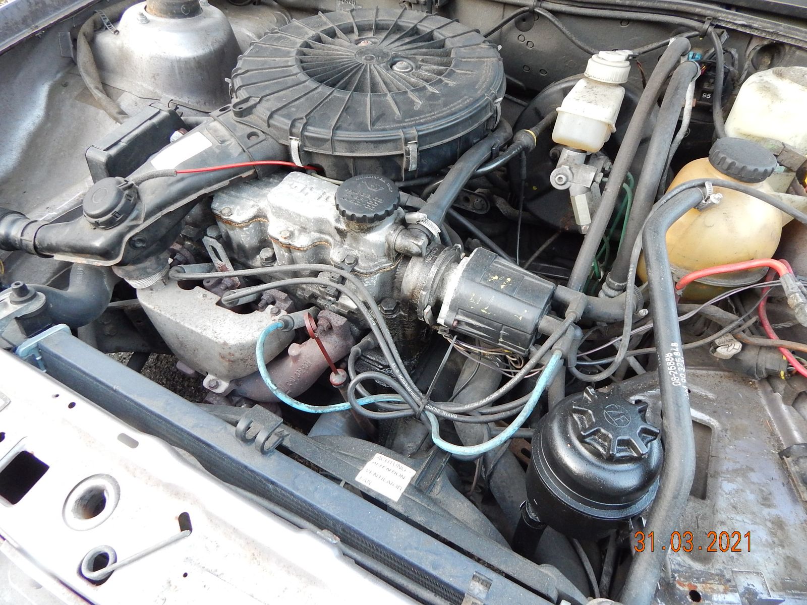

    Ja wäre eh der Plan gewesen sowas zu erwerben. Aber jetzt zweifel ich auch kurz an mir. Hab ich die ganze zeit vielleicht die Kabel falsch drauf 😩könnt ja passieren sowas. Habe sie folgend angeschlossen wenn man auf die Kappe schaut, also auf die Stecker direkt.
    Oben rechts 1.zyl
    Oben links 2. Zyl
    Unten rechts 3.Zyl.
    Und links 4. Zyli..
    Und bitte jetzt nicht auf den Scheiterhaufen werfen😅 mach ich dann schon selbst wenn ich es falsch angeschlossen habe
    Das ist schon gestandenen Mechanikern passiert mit dem verstecken, ich gehöre dazu. :D
    Ich hoffe man kann auf den Bildern genug erkennen - zum glück ist eins der Zündkabel in Blau ;)

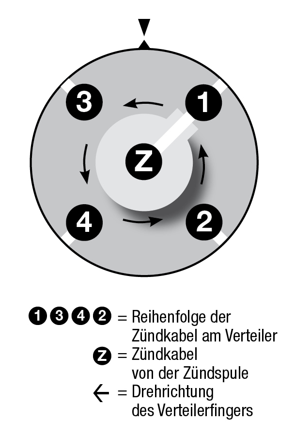

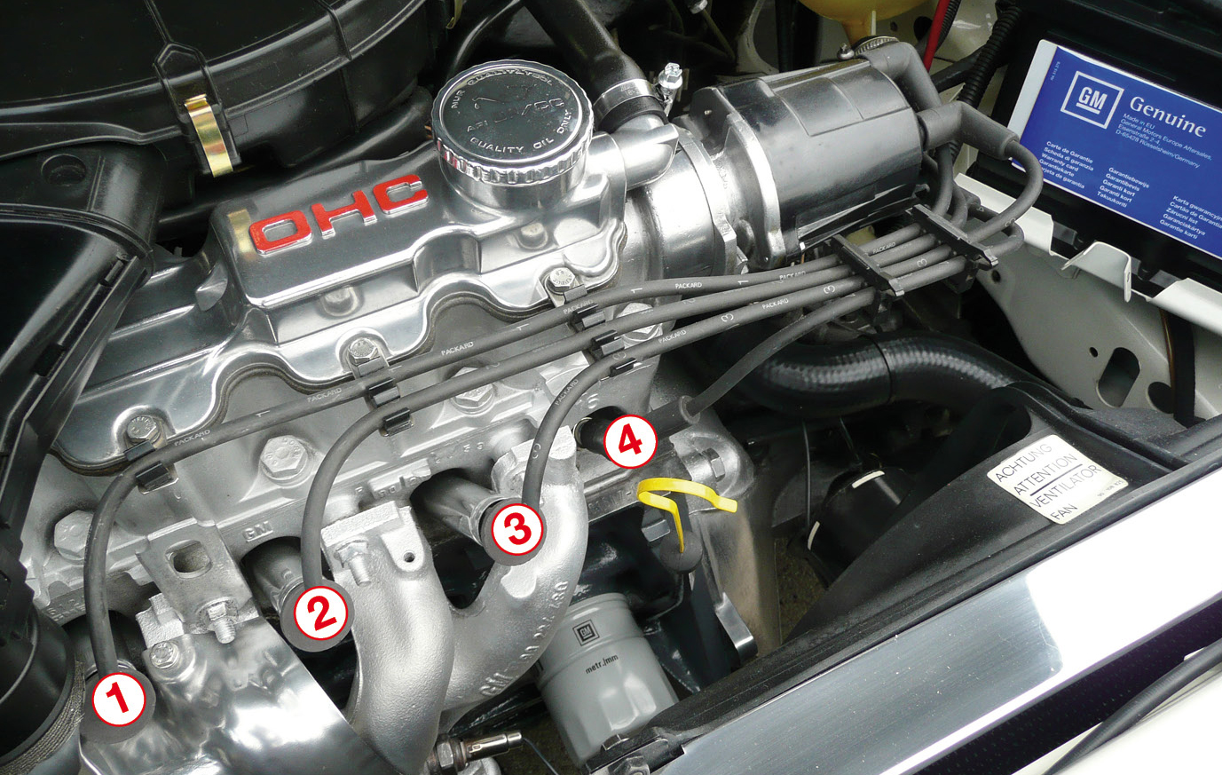

    Bild nicht, aber:
    Drehrichtung des Motors mit dem Uhrzeigersinn, wenn man auf den Steuerriemen schaut (rechte Fahrzeugseite).
    1. Zylinder Motor ist gegenüber der kraftabgebenden Seite, also ebenfalls Höhe Steuerriemen oder Nockenwellenrad.
    1.Zylinder Zündverteiler ist oben an der verdickten Stelle der Verteilerkappe.
    Zündfolge 1-3-4-2
