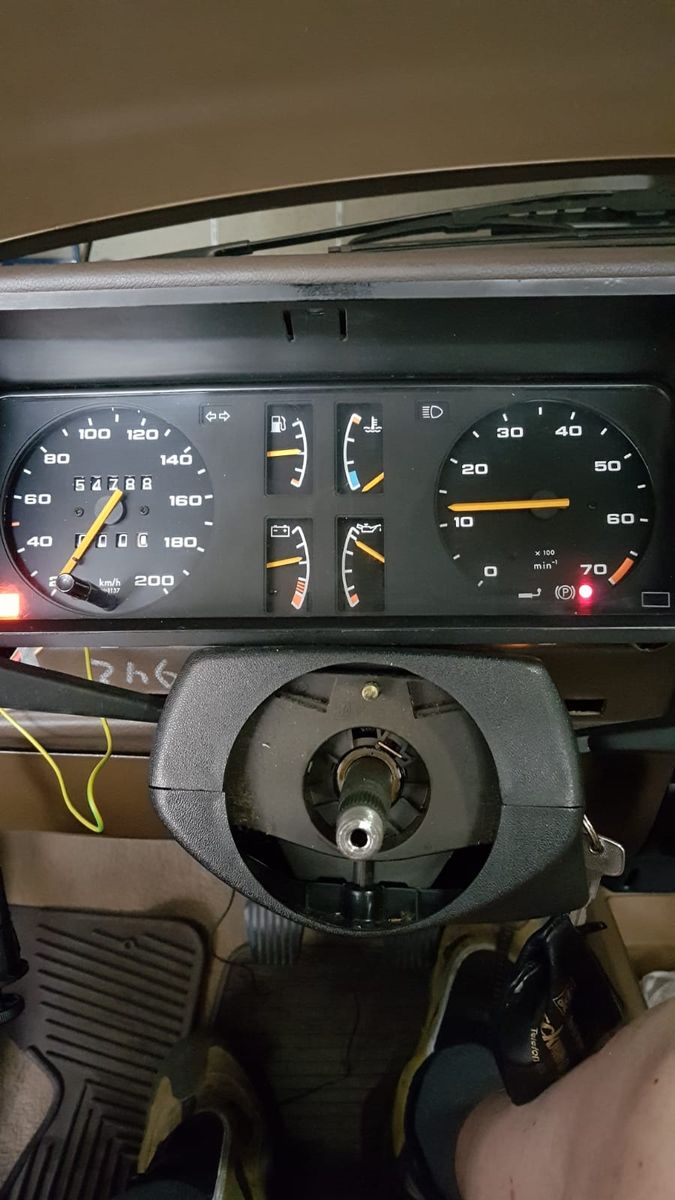

#12 hast du den öldruckgeber getauscht?
für die anzeige brauchst du einen kontakt...
kann sein dass der zeiger nur nach oben geht und dort bleibt.....weil er masse hat....
für die öldruck anzeige ist ein geber mit einem anschluss vorgesehen.
für kontroll lampe und anzeige brauchst du einen geber mit 2 anschlüssen....zb vdo
#13 hast du den öldruckgeber getauscht?
Ja, neuer Öldruckgeber ist verbaut mit zwei Anschlüßen,

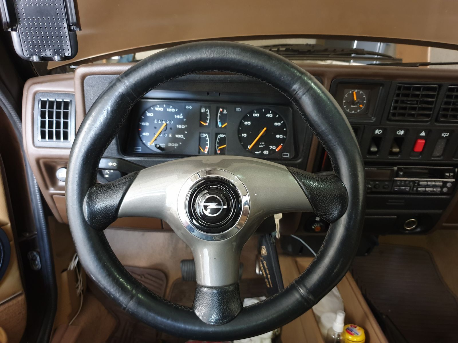

#16 So, Problem ist gelöst...nun ist alles fertig eingebaut und funktioniert...
und woran hat das Problem nun gelegen?
#17 und woran hat das Problem nun gelegen?
Der Kontakt am Stecker von dem Handbremspin war wohl nicht richtig eingerastet..
#18 Der Kontakt am Stecker von dem Handbremspin war wohl nicht richtig eingerastet..
