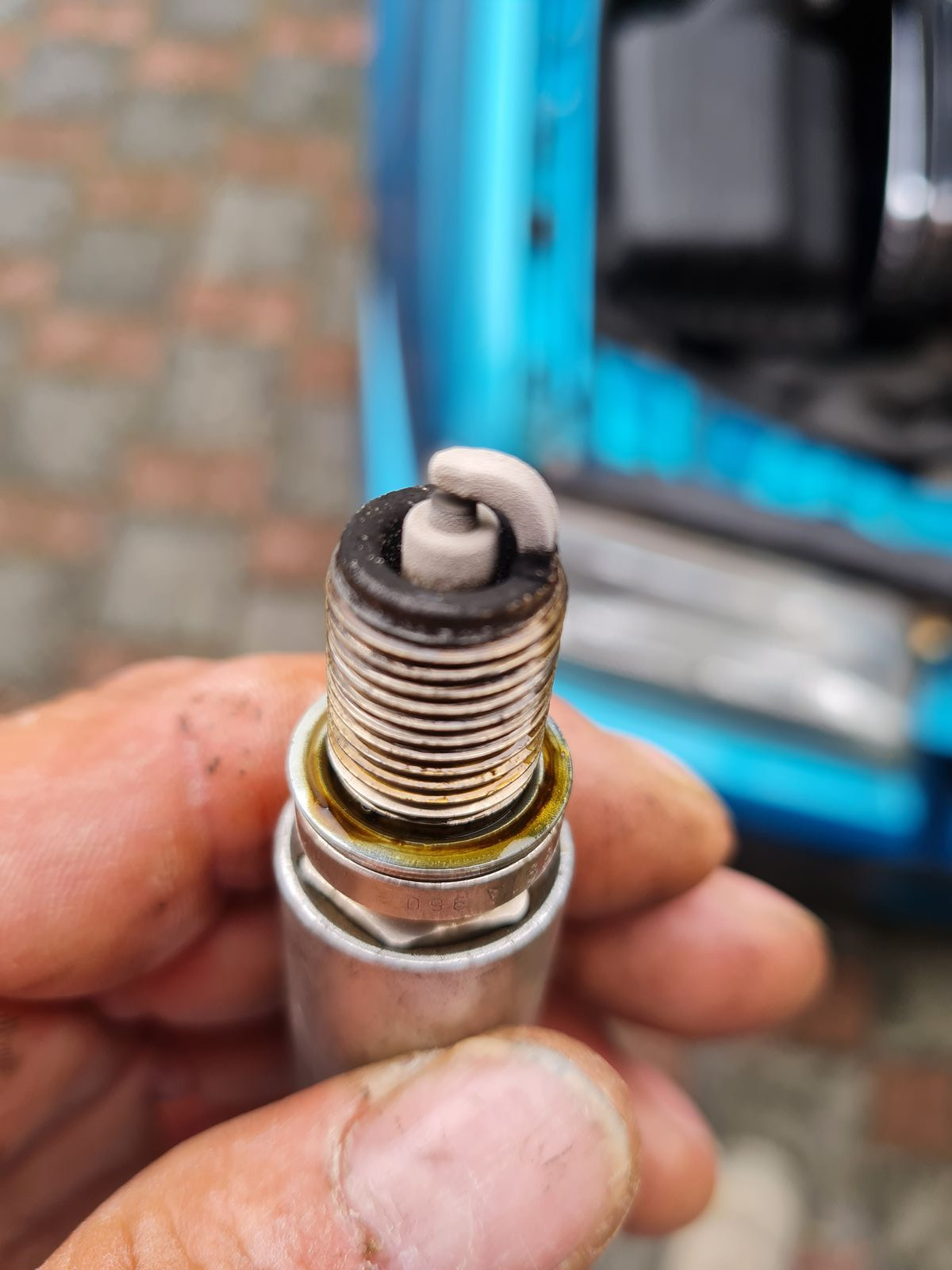

Mein Kadett Cabrio bereitet mir Kopfzerbrechen.
Er hat nicht die Leistung ,die ein XE haben sollte. Wurde damals von Hipo umgebaut inkl. Software Anpassung auf 170-170ps.
Gruppe A von Jetex. Friedrich Ansaugglocke usw.
Jetzt suche ich nach der Ursache warum er keine Leistung hat.
Zündkerzen, Luftbilder K&N,Zündkerzen,Verteiler,Kappe sind neu.
Heute nochmal Zündkerzen raus geschraubt.Alle 4 Waren grell Weiss/pelzig. Viel zu Mager.
Benzindruck liegt bei 2,2bar und ohne Unterdruck 2,6 Bar. Steuergerät hat die Kennung FP. Jemand ein Tipp?
