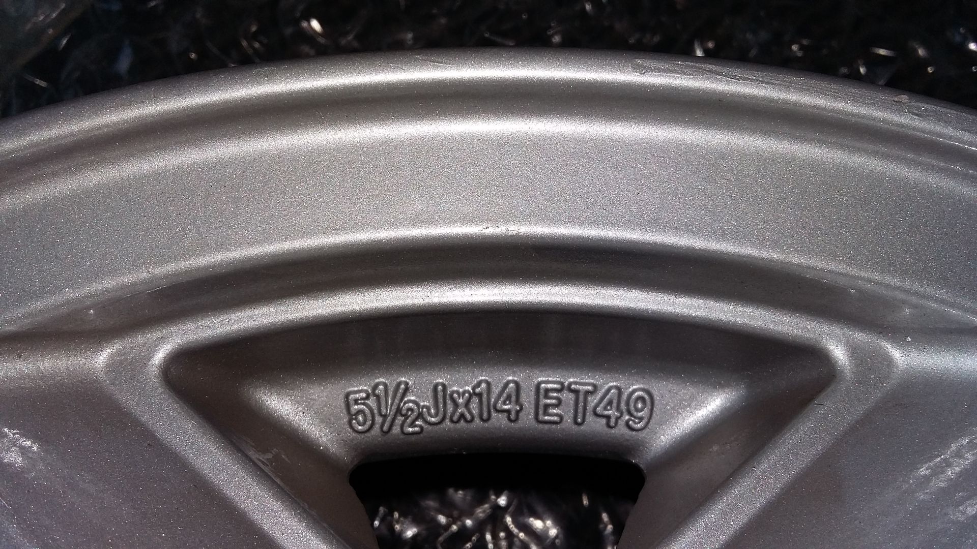

Felgen Bezeichnung für den 1.6 SR bzw. 1.3 SR

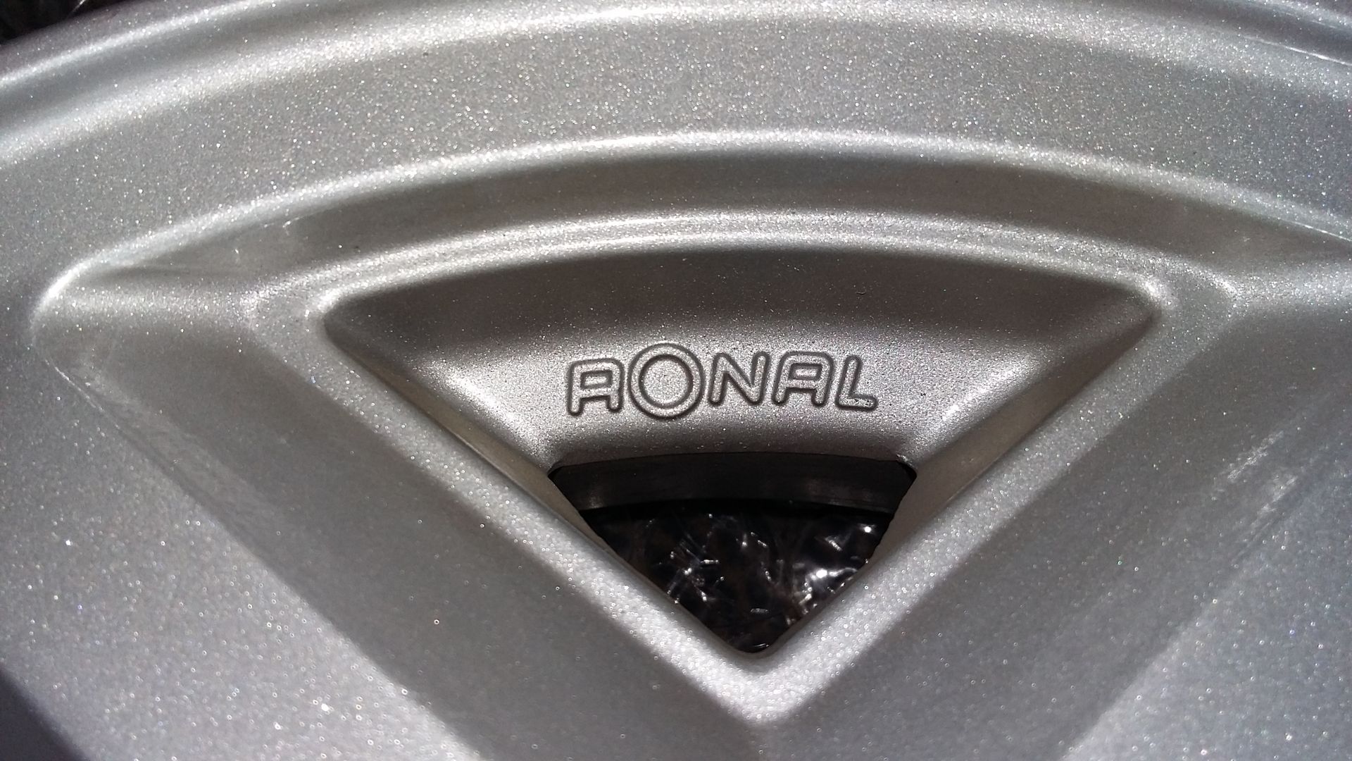

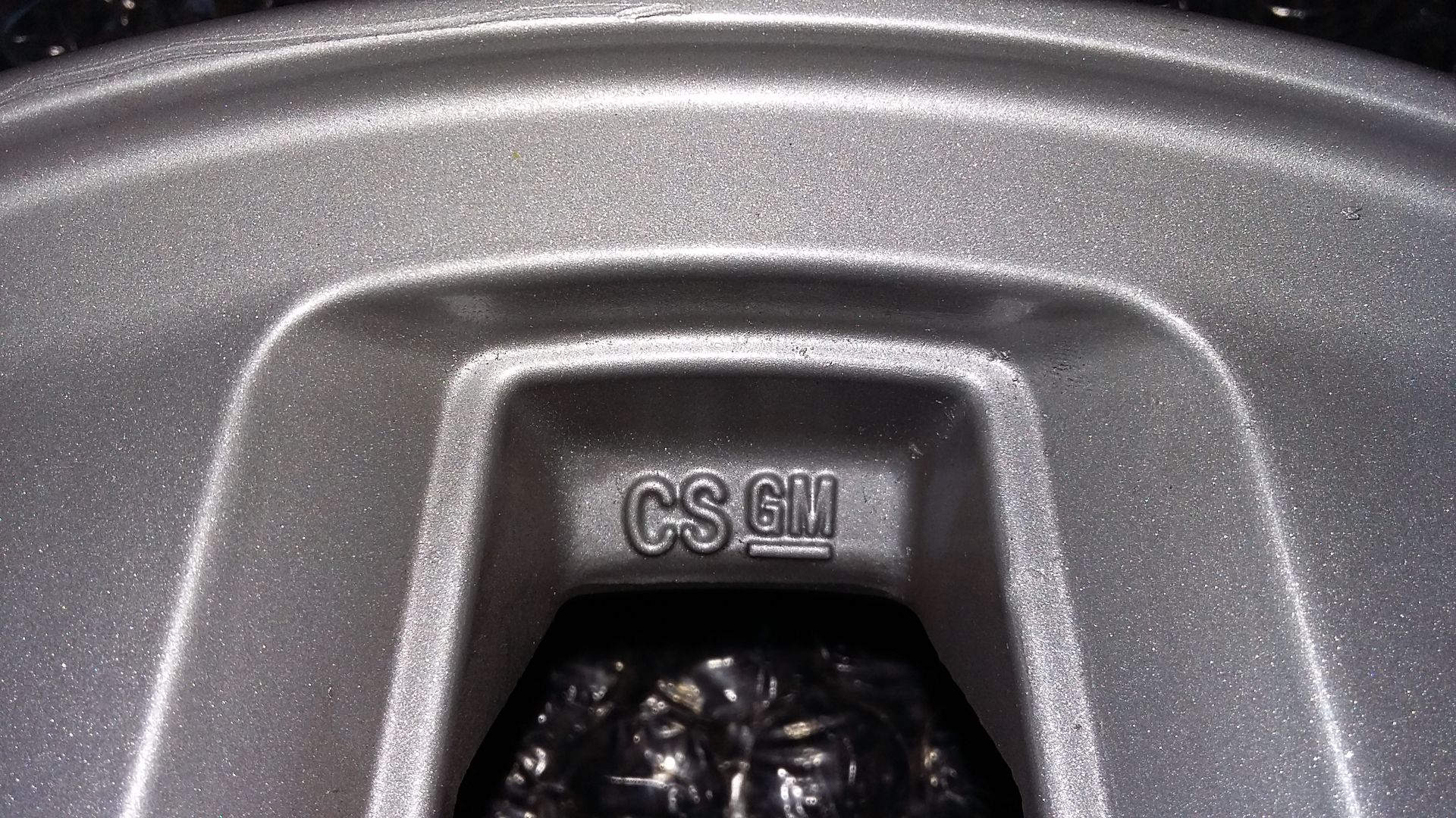

#2 Beim Kadett D führt Opel vier verschiedene Alufelgen in der Größe 5 1/2x14 ET 49.
Kennzeichen CS, EN, EM und für den Kadett D Corsa die goldfarbende mit der Kennung EA. Diese wurde scheinbar ausschliesslich von ATS produziert, während die anderen Felgen von Ronal, AGV, Hansel und ATS hergestellt wurden.
Im Umrüstkatalog werden leider die einzelnen Felgenvarianten nicht explizit benannt, jedoch sagt dieser, dass in der ABE B300 bzw. ABE B300 Nachtrag II die Felgen in der Größe 5 1/2x14 ET enthalten sind und somit auf dem entsprechenden Kadett D mit der passenden ABE gefahren werden dürfen. Ob Stahl- oder Alufelgen wird nicht benannt. Auflagen scheint es dazu keine zu geben, evtl. muss der Tacho angepasst werden.
Also wenn die passende ABE hast, dann sollten die Felgen eintragungsfrei gefahren werden können.
Im Anhang sind die entsprechenden Auszüge aus dem Umrüstkatalog:
#3 die internen Bezeichnungen laut Teilekatalog lauten:
Scheibenrad 5 1/2J x 14 ET49 Aluminium grau lackiert 8 Speichen (Kennzeichen CS, EN, EM) Teilenummern Opel 1002226 / GM 90112371
Scheibenrad 5 1/2J x 14 ET49 Aluminium gold lackiert 8 Speichen (Kennzeichen EA) Teilenummern Opel 1002247 / GM 90157995
Stahlfelge 5 1/2J x 14 ET49 (Kennzeichen DX) Teilenummern Opel 1002250 / GM 90157848
Die Felgengröße ist beim Kadett D eine Standardgröße und ohne Auflagen eintragungspflichtig, eine ABE wurde für diese Felgen nie ausgehändigt. Die Größe war bereits im alten Fahrzeugbrief unter den Standardangaben aufgeführt.
