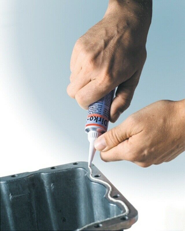

    Da man eine Dosierung schlecht beschreiben kann, habe ich auf die Schnelle nur ein Foto gefunden:
    Quelle: Ebay Anzeigennummer 384213320242
