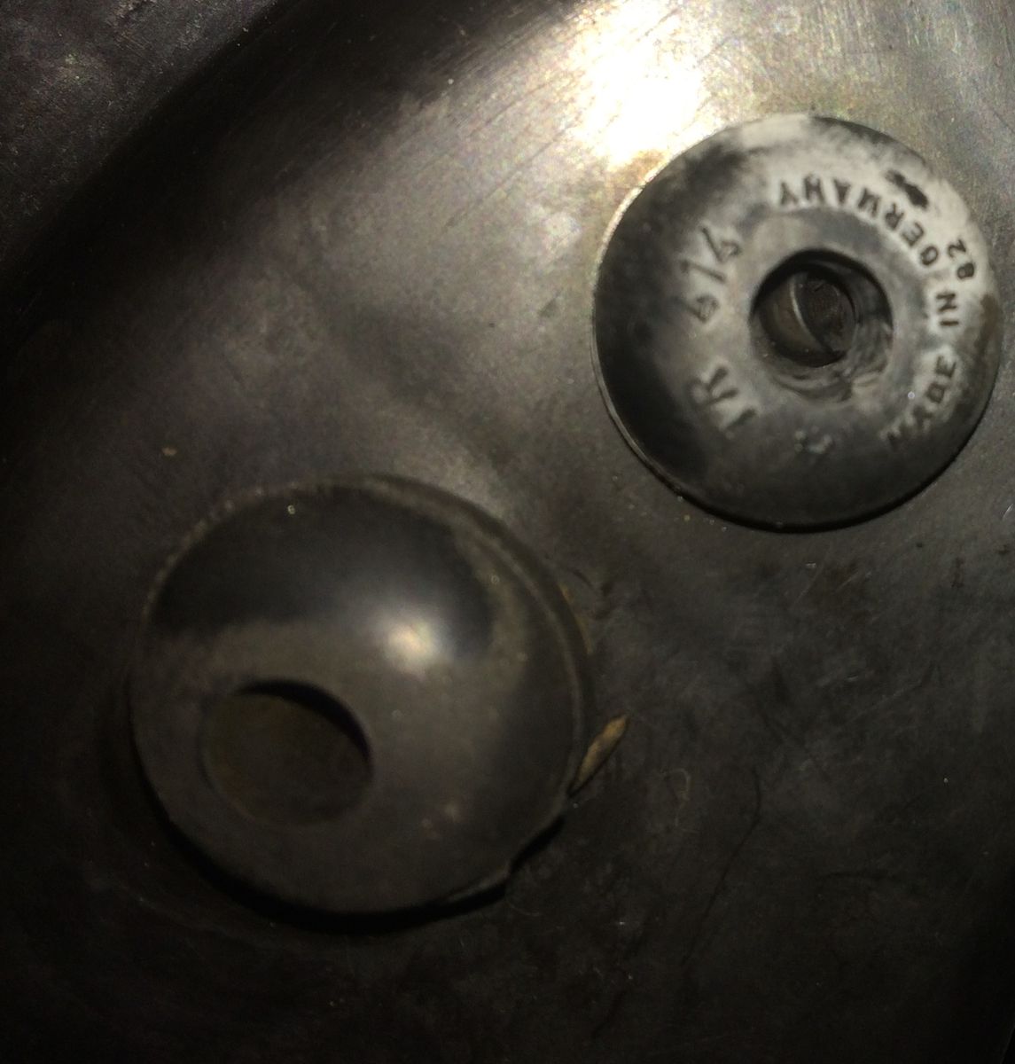

    Mein Kadett E CC 1.8S BJ 1988 mit dem Motor E18NV hat das Problem, dass er im Leerlauf ziemlich unruhig läuft und stottert. Kerzen, Zündkabel, Verteilerkappe und -Finger, Temperatursensor habe ich bereits getauscht.
    Die Luft- und Kraftstoffschläuche sehen alle gut aus.

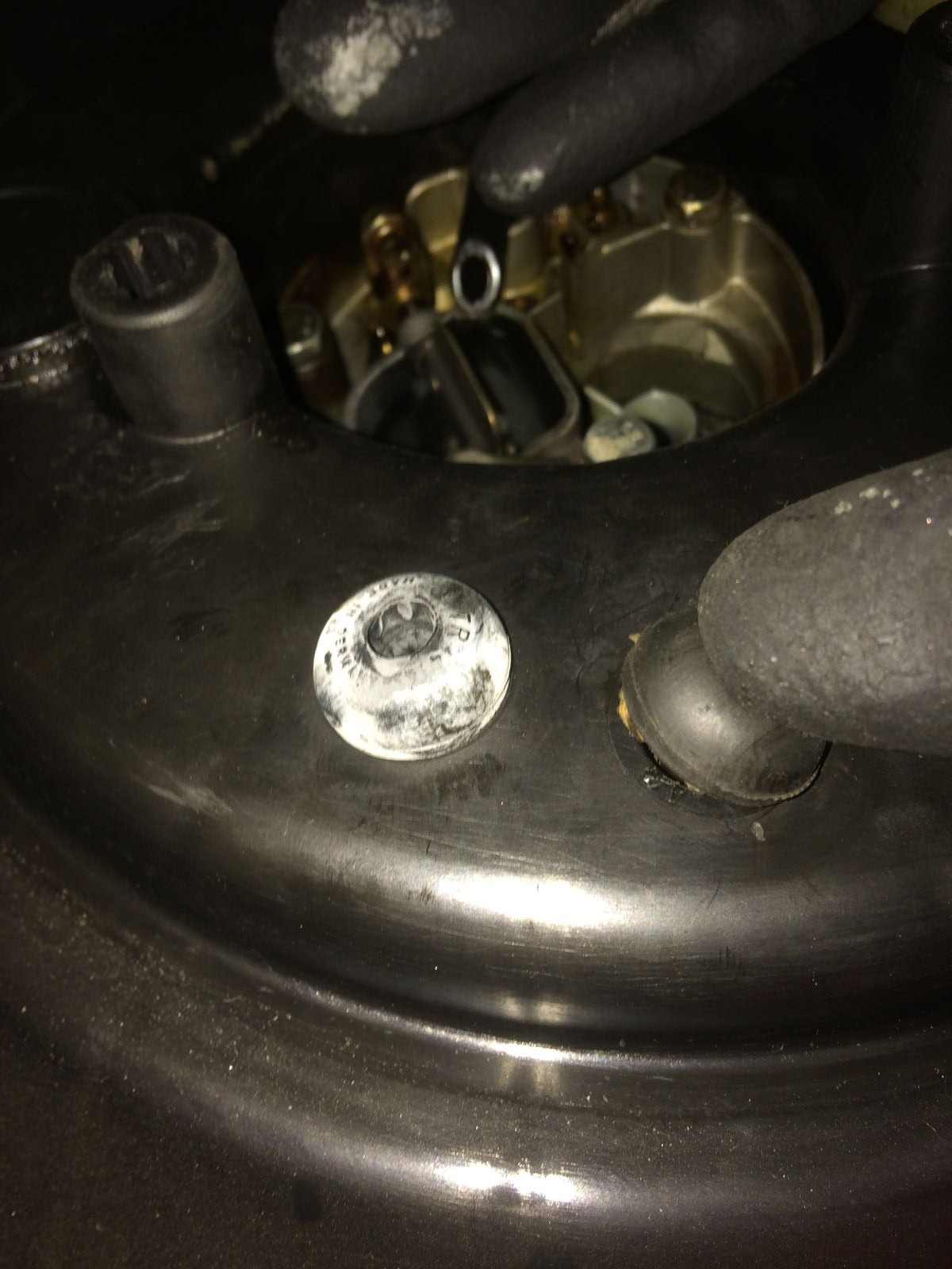

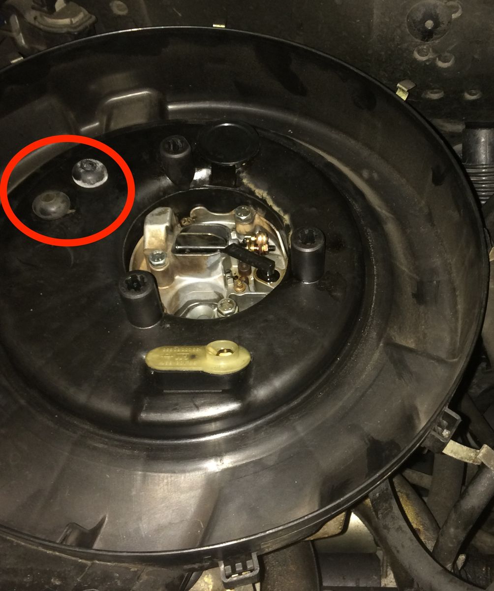

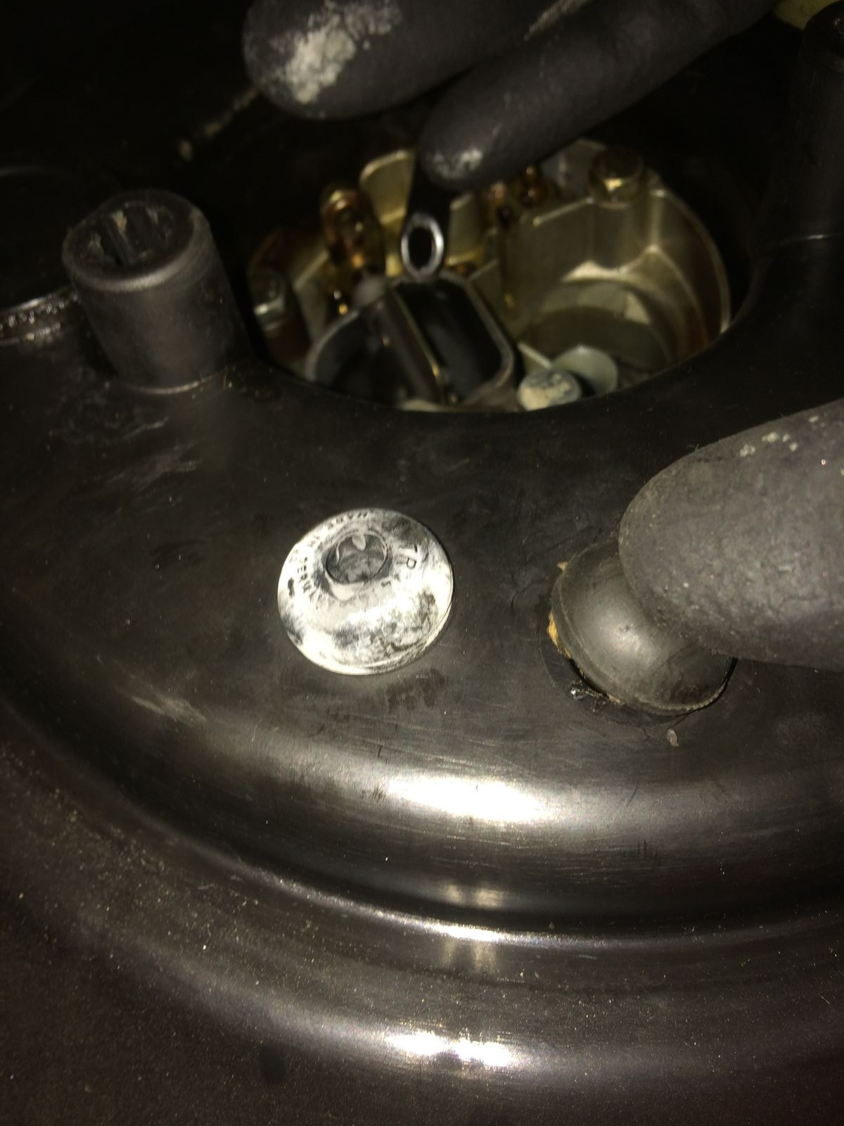

    Beim Blick in den Luftfilterkasten ist ein Gummistecker/-tülle, an dem das Luftkabel von unten mit einer Schelle befestigt ist leicht eingerissen. Drücke ich diese Tülle wieder in die Fassung, läuft der Motor ruhig. Gehe davon aus, dass es an dem Teil liegen könnte. Leider finde ich die Teilenummer nicht und auch im Opel Ersatzteilkatalog werde ich nicht fündig. Hat jemand von euch vielleicht eine Idee, was das für ein Teil ist und wo man es her bekommen könnte?

    dass habe ich anders in Erinnerung; eigentlich sollte dort ein mit dem Luftfiltergehäuse fest verbundener Abgang sein, also ein Anschlussstutzen.

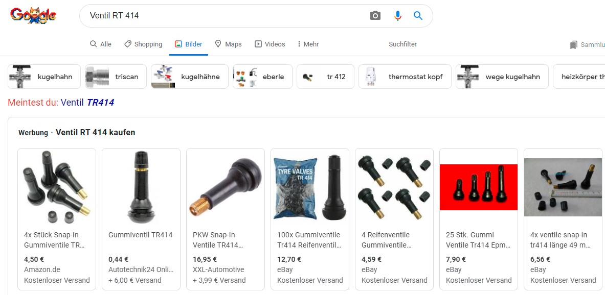

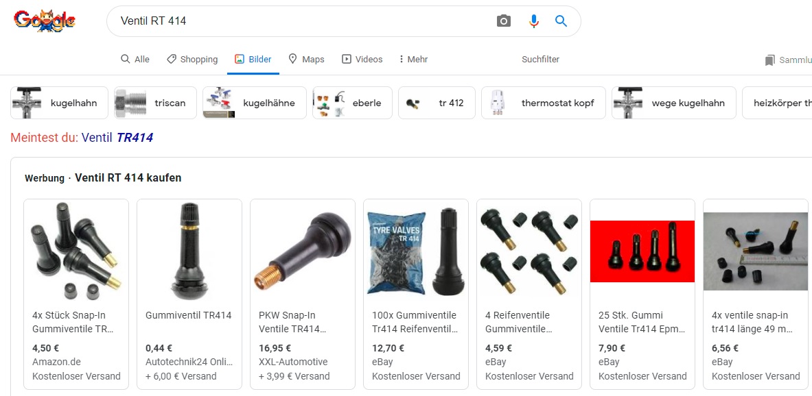

    Deine Bilder sehen für mich so aus, als hätte da jemand zwei Gummiluftdruckventile aus dem Felgensortiment ins Luftfiltergehäuse gedrückt. Leider kann ich die Bezeichnung auf dem einem rechten Anschluss nicht entziffern! Gib die Bezeichnung doch mal in Google ein, bin gespannt was Du da finden wirst.
    Ansonsten mach mal ein Bild vor der Außenseite der Anschlüsse.

    Oh, damit hab ich jetzt gar nicht gerechnet....ein Autoventil xD
    Das hat wohl einige Jahre seinen Dienst getan ^^. Hatte jahrelang keine Probleme mit Falschluft, erst jetzt.
    Dann werde ich mich wohl nach einem Luftfilterkasten umschauen, statt dass wieder improvisiert wird.

    Hallo zusammen, ist schon ein paar Monate her, aber ein kurzes Update dazu.
    Habe die neuen Ventile eingesetzt und die Schläuche erneuert. Danach lief er wieder etwas ruhiger.
    Erst mit Austausch der Verteilerkappe, nach Fehlzündungen und ein Funkenfeuerwerk im Motorraum ;) läuft der Kadett wieder rund.
