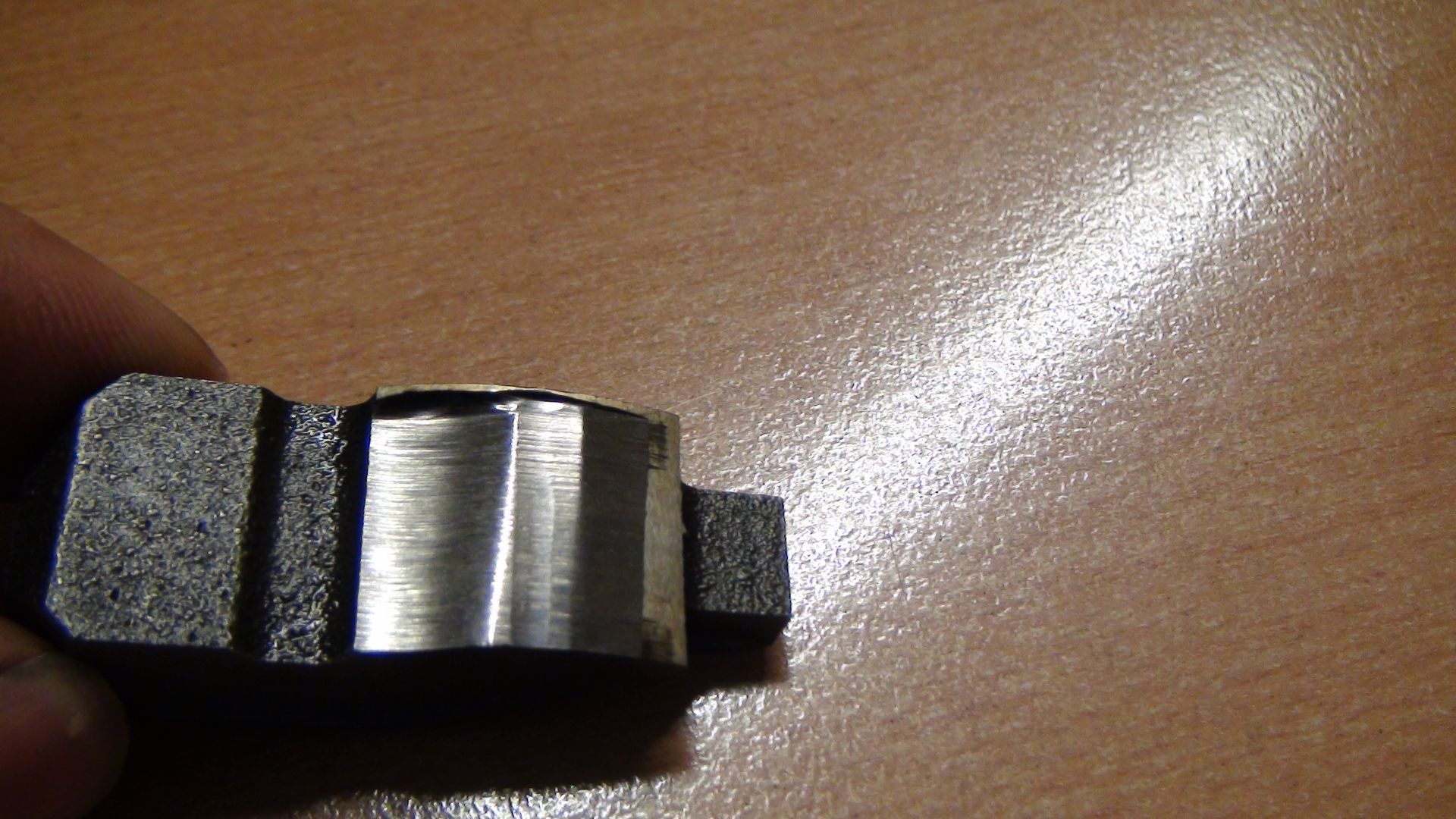

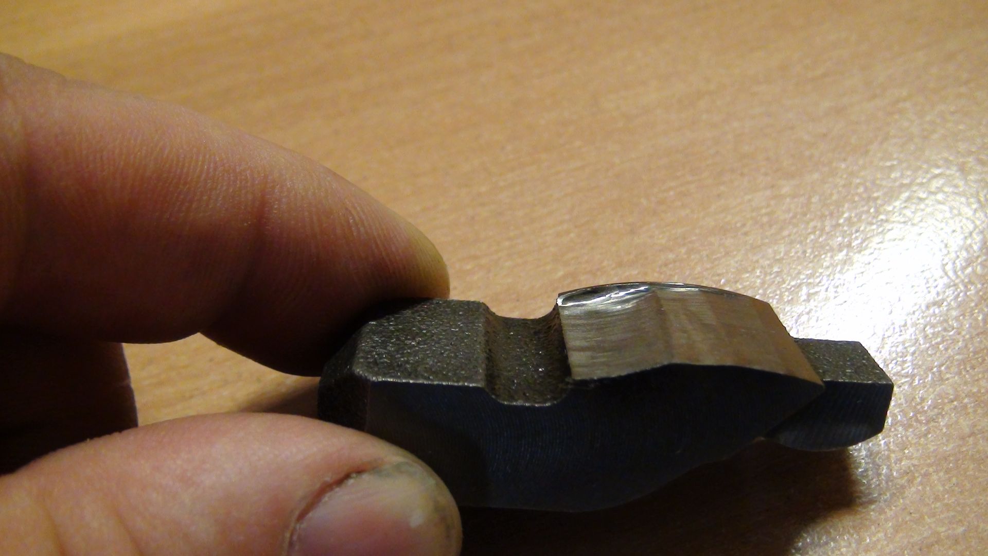

#5 Super Interessante Info von Dir Basti!
Was mich zu mechanischen Stössel bewegt ist aber mehr aus Gründen von Tuningmaßnahmen als die ewige Haltbarkeit. Mein Problem ist das ich nach Einbau einer 284er Nockenwelle beim C20NE ein rasseln und klappern beim Ventiltrieb habe. Da ich ja auch verstärkte Ventilfedern einbaute, hab ich den Fehler dafür bei den Hydro´s vermutet.
Hab jetzt aber beim zerlegen festgestell das die verstärkten Schlepphebel innerhalb von 250km komplett niedergeschliffen sind, so als hätte man die Oberfläche vergessen zu härten. An der Schmierung kann´s nicht gelegen sein da schon bei Startdrehzahl sichtlich genug Öl aus den Nocken raus kommt. Werd jetzt nochmal den max. möglichen Ventilhub prüfen, ob vieleicht die Federn schon auf anschlag waren - normalerwesise aber nicht!
#7 Nein der Motor ist nicht Schrott! Der Abrieb wird ja in die Öwanne gespühlt und kommt max bis zum Ölfilter. Die Ölwanne hab ich schon offen gehabt. War nichts auffälliges drinn. Hab aussen an der Ölwanne ein Magneten angeklebt. An der Stelle hat sich feiner Abrieb gesammelt! Öldruck ist voll da! Bin gerade dabei nochmal alles zu überprüfen! Meine Nockenwelle macht max. 12,4mm Ventilhub. Die Ventilfedern Vetragen 14,4mm bis zum Anschlag! Daran kann es auch nicht gelegen haben! An den Kolben auch keine Spuren von Anschlagen!
