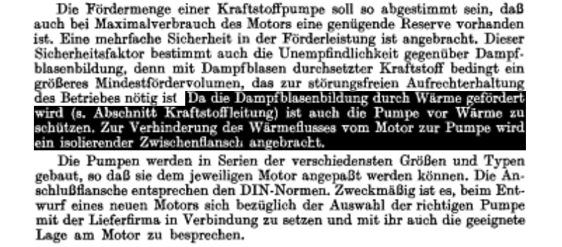

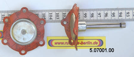

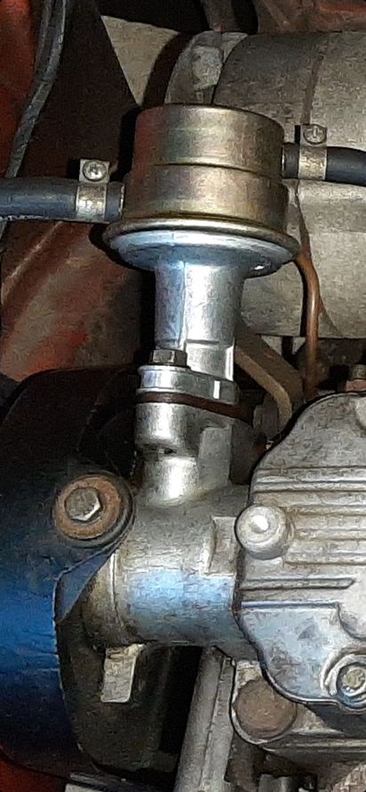

Hallo, das Thema Benzinpumpe / Dichtung wurde in einem anderen Thread ja bereits angeschnitten.
Für mich sind die Hintergründe warum teilweise eine dicke Kunststoffplatte montiert werden muss aber noch nicht ganz klar.
Meine Thesen:
Isolierung, um die Wärmeleitung vom Zylinderkopf zu reduzieren.
Aber warum wird die Platte dann nicht bei allen Benzinern verwendet?

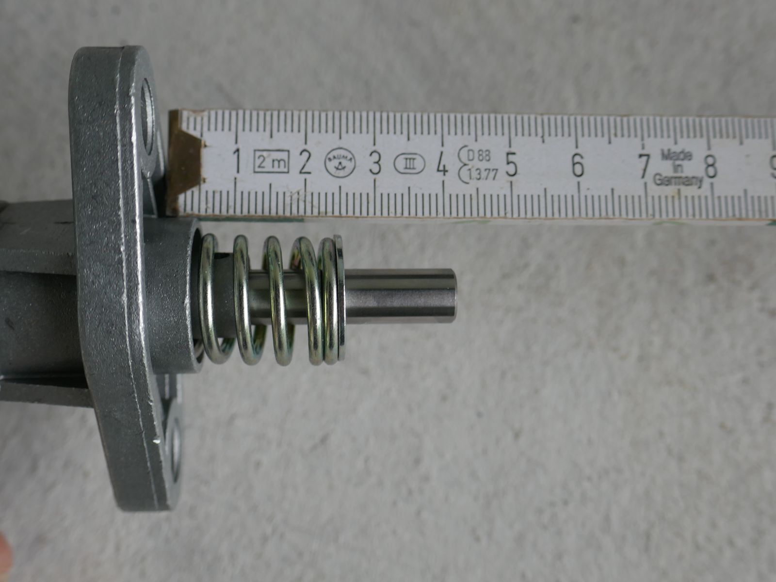

Abstandshalter, um den Stößelhub zu definieren.
Warum gibt es dann keine Pumpe mit kürzerem Stößel oder eine Nockenwelle mit anderer Nockenkontur?

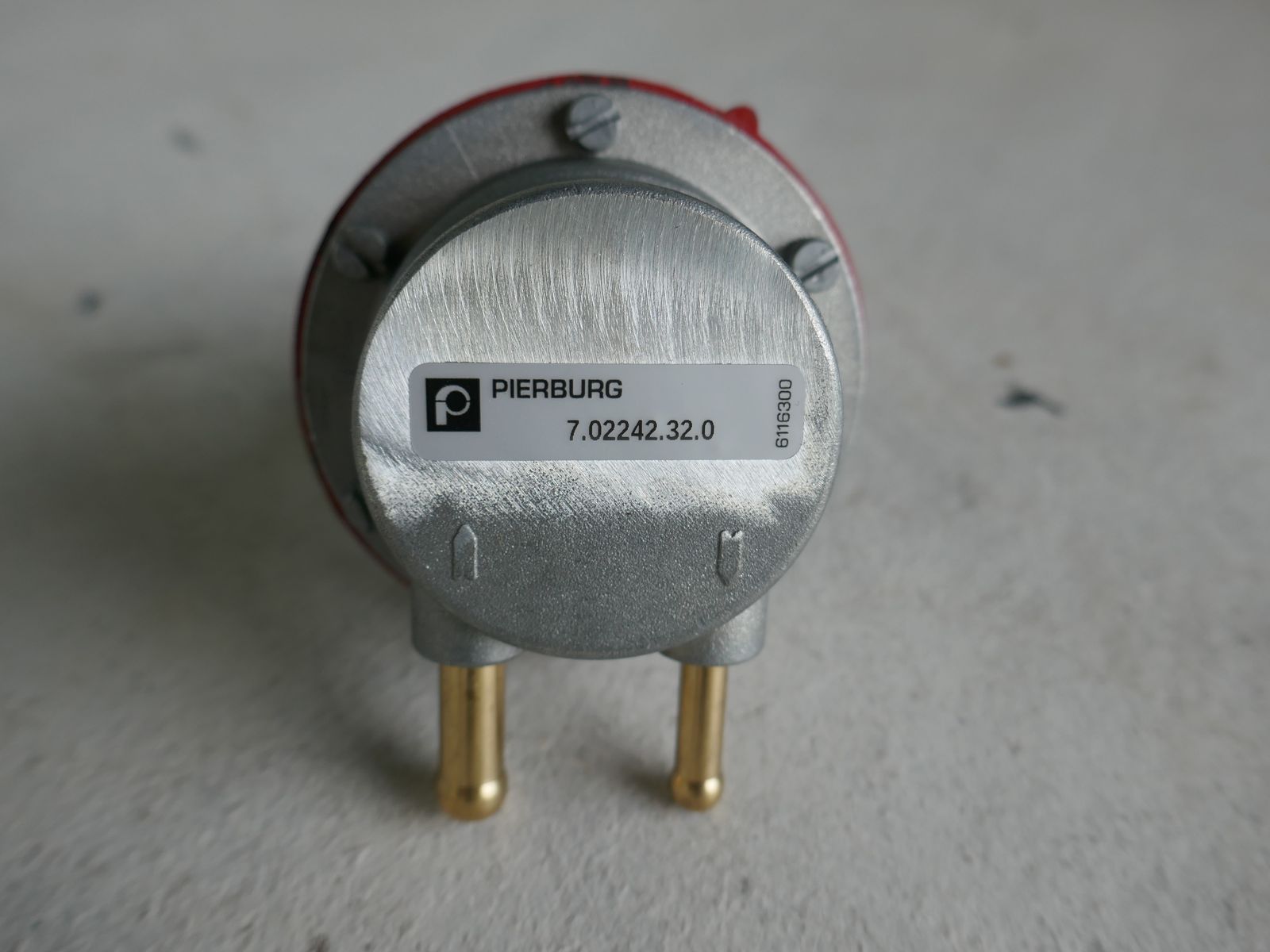

Betrifft das eigentlich nur die Pumpen von Pierburg?
Ich habe in den mir vorliegenden Unterlagen leider keine abschließende Information gefunden welches Maß der Stößel der Pumpe beim 1.3S des Kadett D ab Gehäusekante haben soll.
Platte ja oder nein?
