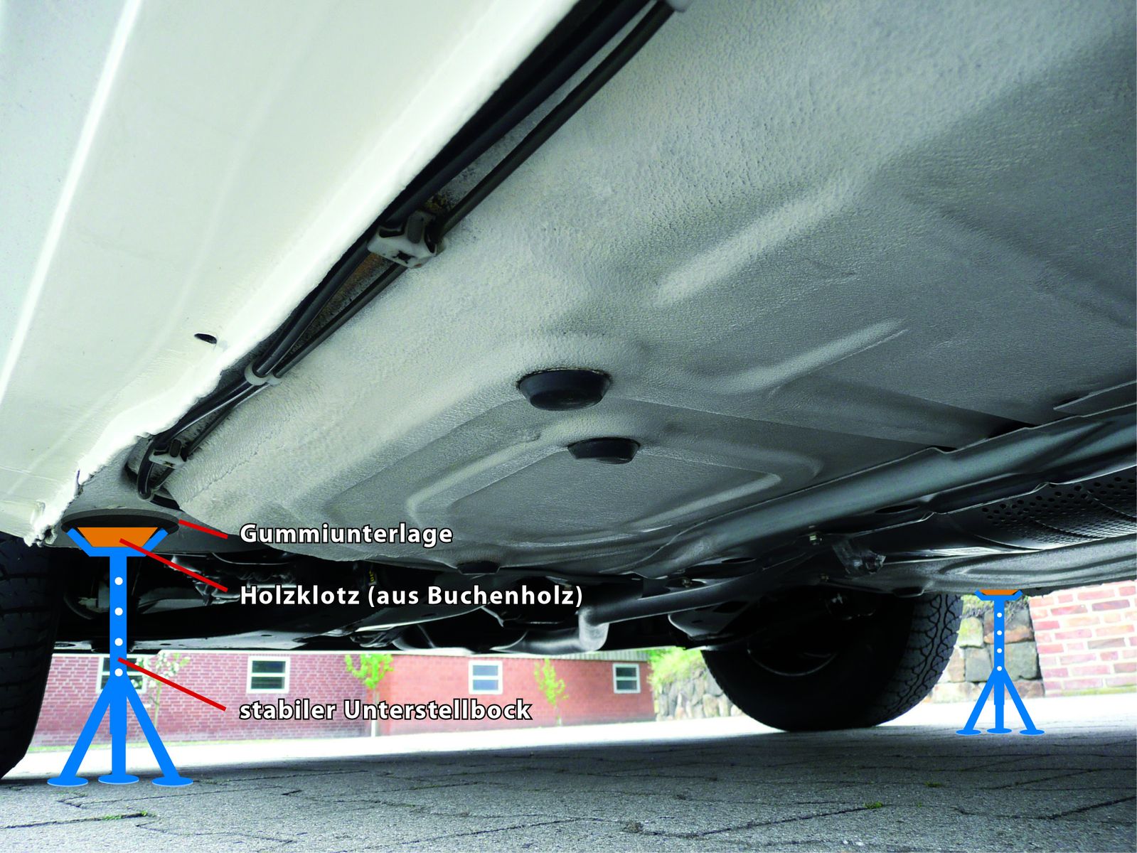

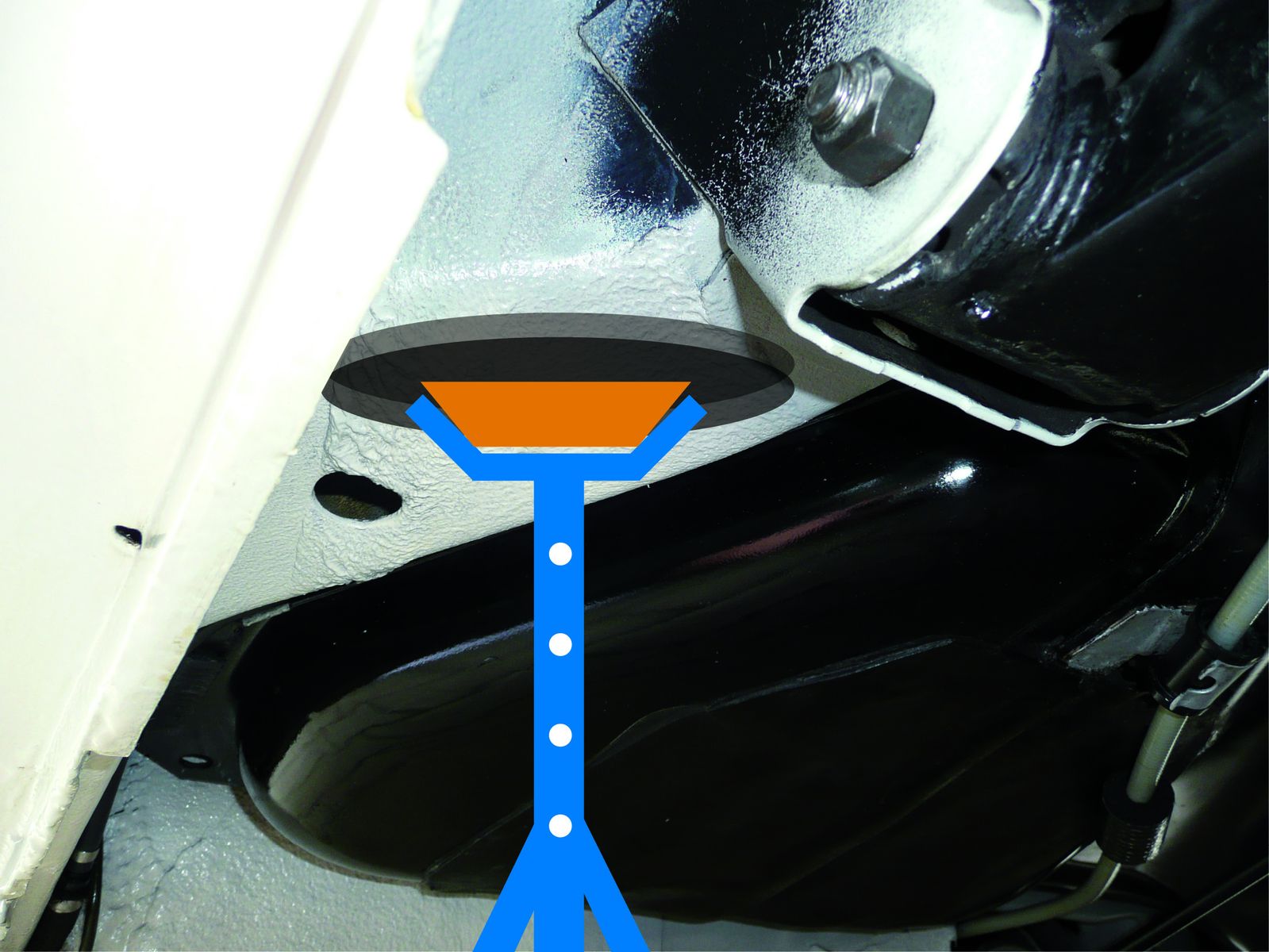

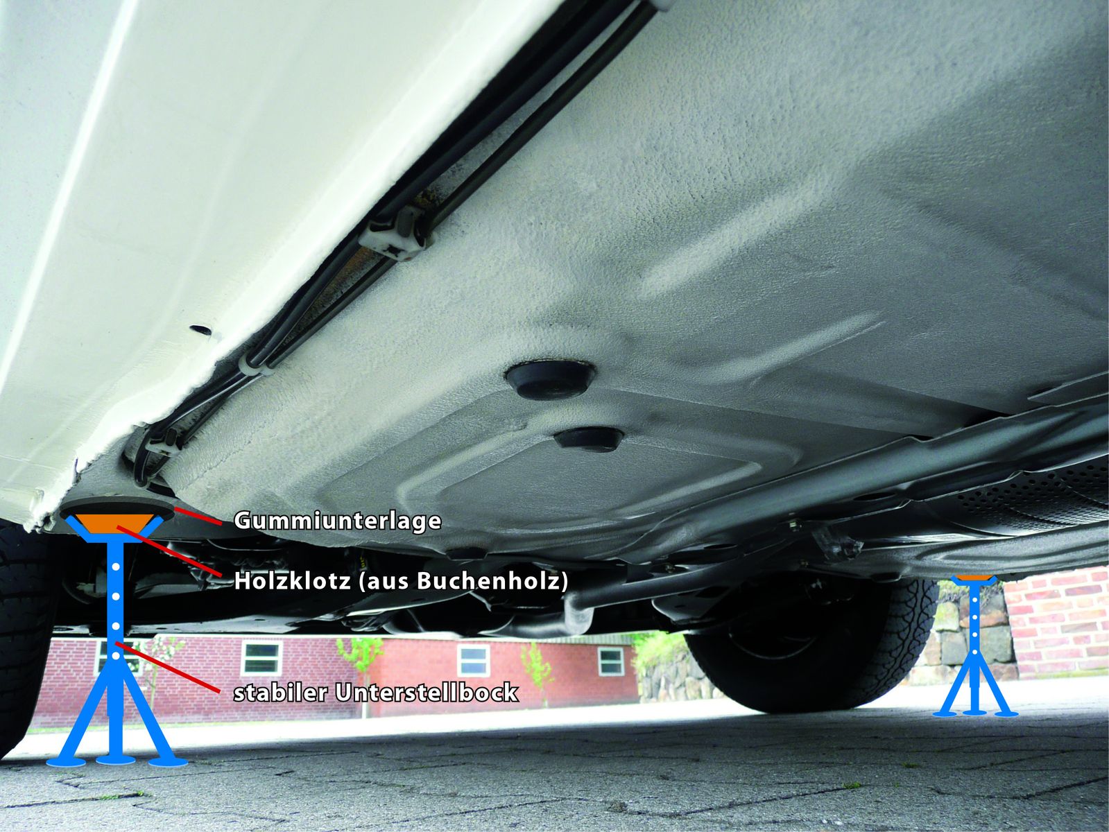

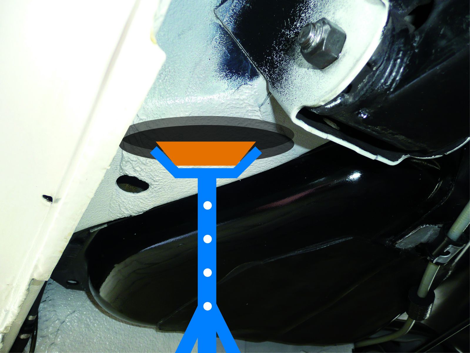

#14 Lisa, der Kadett sollte sicher und standfest aufgebockt werden.
Hierzu habe ich einen Tipp:
Vorne unter den A-Säulen . . .
. . . und hinten jeweils vor der Hinterachsaufnahme direkt hinter dem Seitenschweller.
Um höher zu kommen kannst Du auch noch 40 x 40 x 5 cm Betonplatten verwenden. Du kannst auch mehere übereinander unter den Böcken legen. Bitte keine Pflastersteine oder Bierkisten nehmen.
So steht der Kadett sicher und ist standfest hochgebockt. Eine Höhe von max. 50 cm solltest Du einhalten.
Zusätzlich kannst Du noch zwei oder drei übereinanderligende Euro-Paltten mittig im hinteren Unterbodenbereich quer vor der Tankmulde schieben. Diese können beweglich bleiben und sollen nur zur Sicherheit unter dem Fahrzeug liegen.
Viel Erfolg
