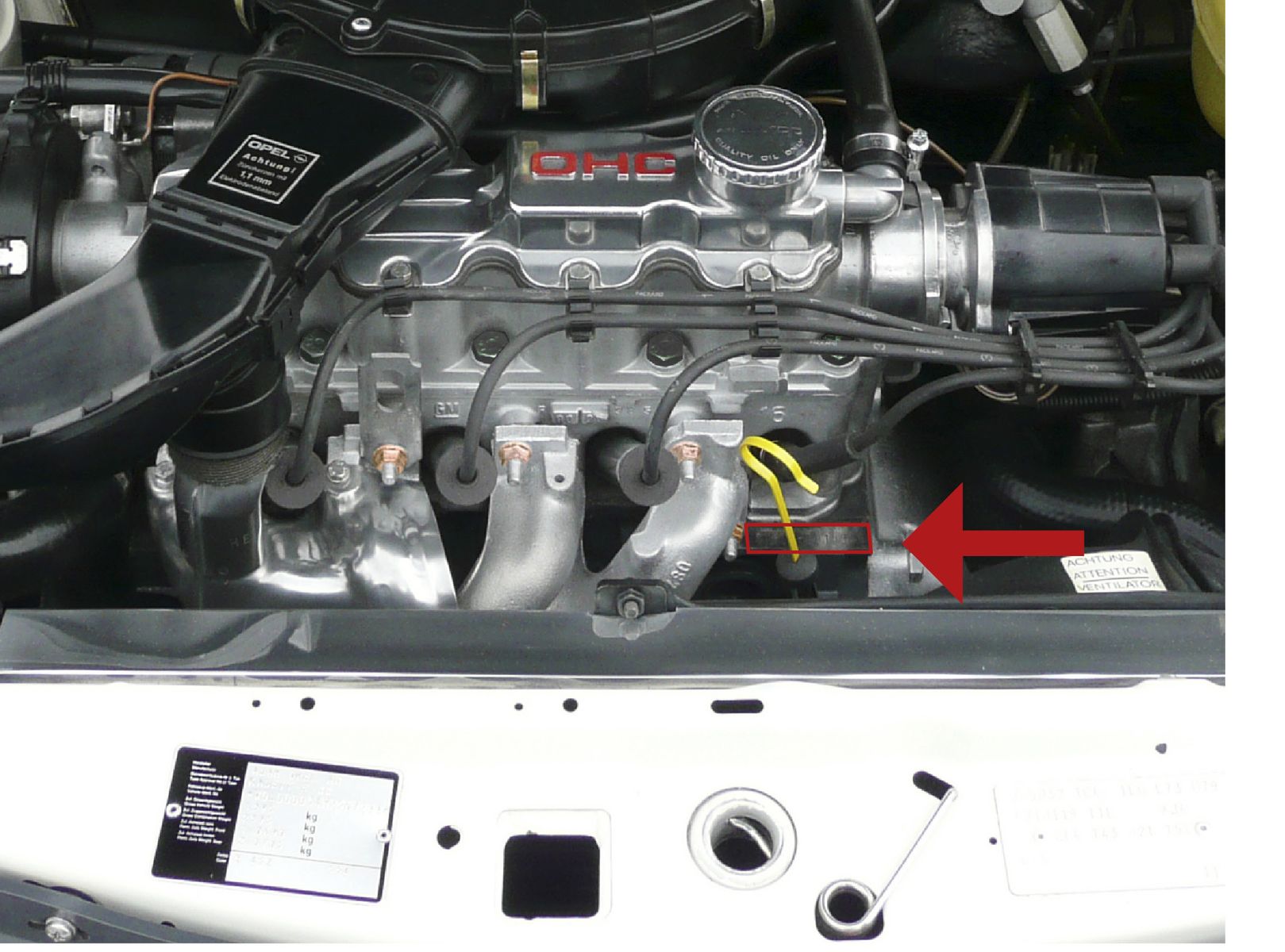

Bis und ab Motornummer, weil der Steuerriemen und auch die Steuerriemenverkleidung geändert wurde.
Bis Motornummer -02J22349 = 104 Zähne (mit Blech)
Ab Motornummer -02J22350 = 111 Zähne (ohne Blech)
