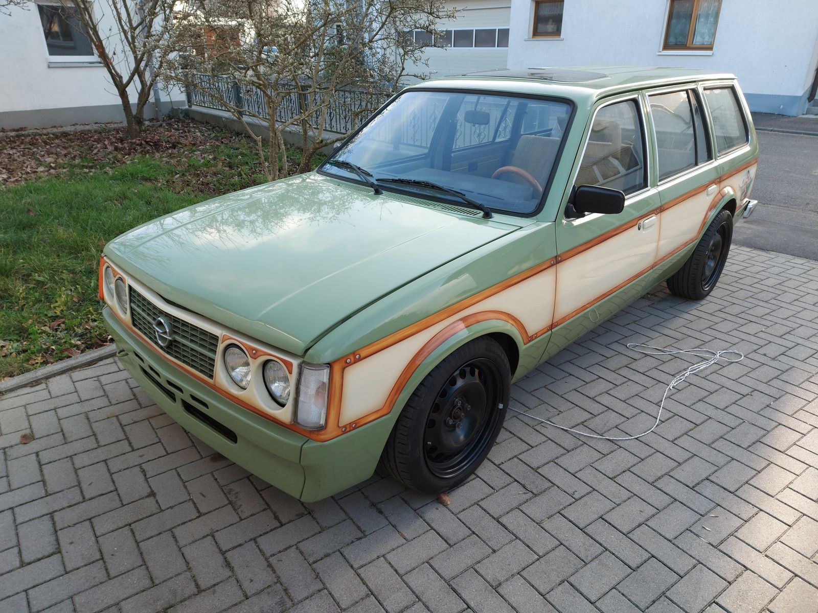

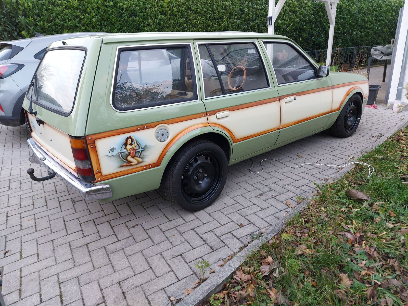

#15 Der Vorbesitzer hat sich da schon Gedanken gemacht die Chromspiegel und Stoßstange sollen zum Scheiben Chromrahmen passen.

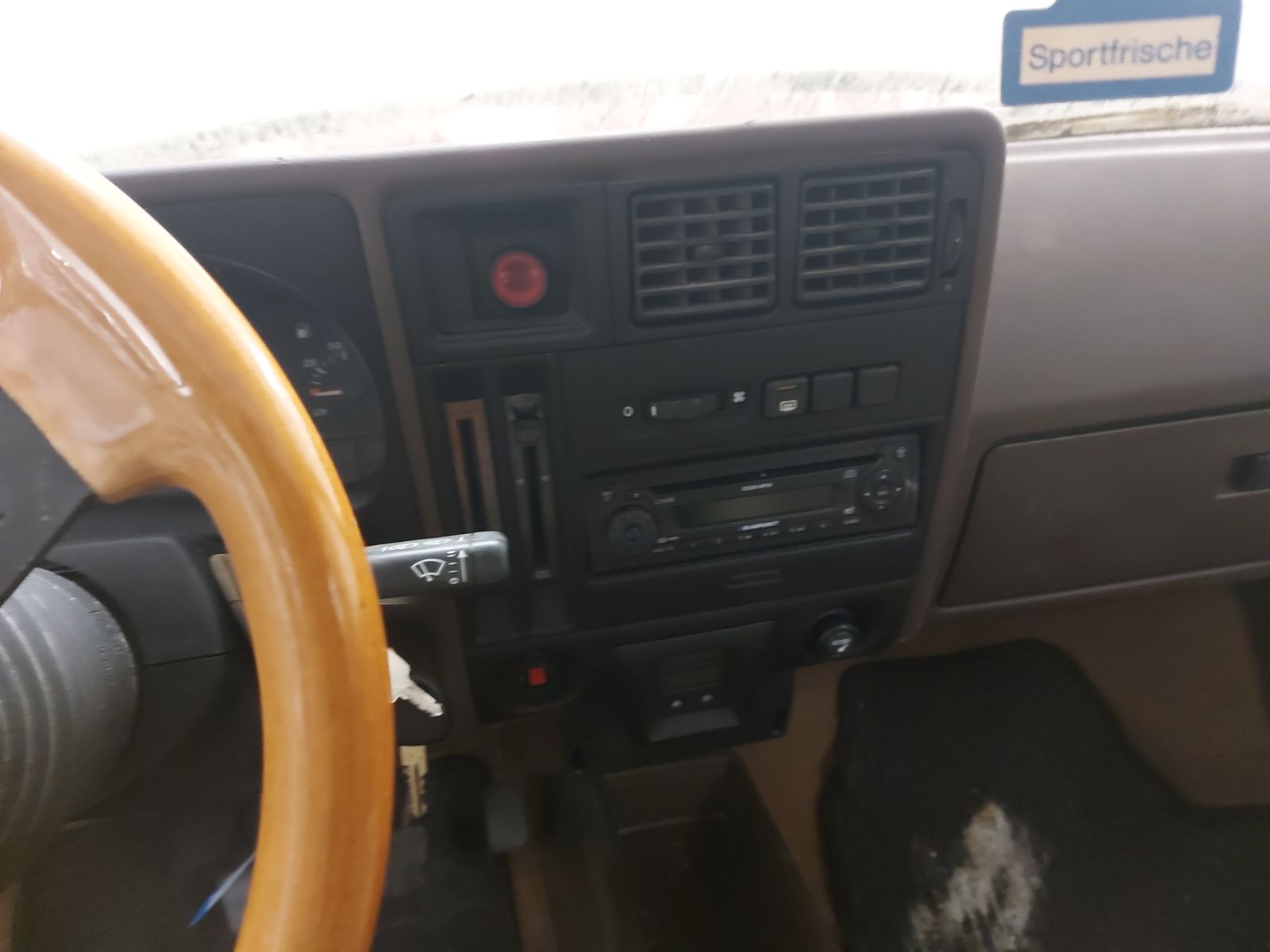

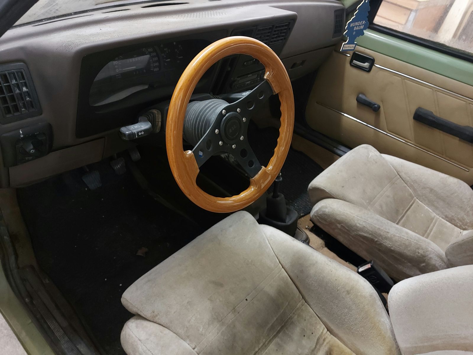

Innen hat er auch paar Sachen geändert.

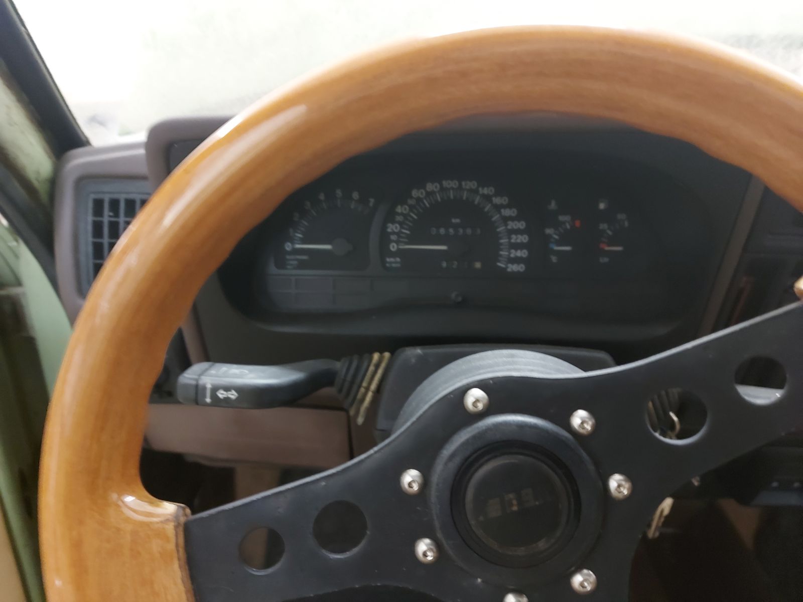

Alte ASS Sportsitze in beige,Tacho bis 260,Lichtschalter an Stelle der Choke Abdeckung,Digitaluhr anstelle der Ascher,Startknopf statt Uhr usw alles aus Calibra aber alle gut gemacht

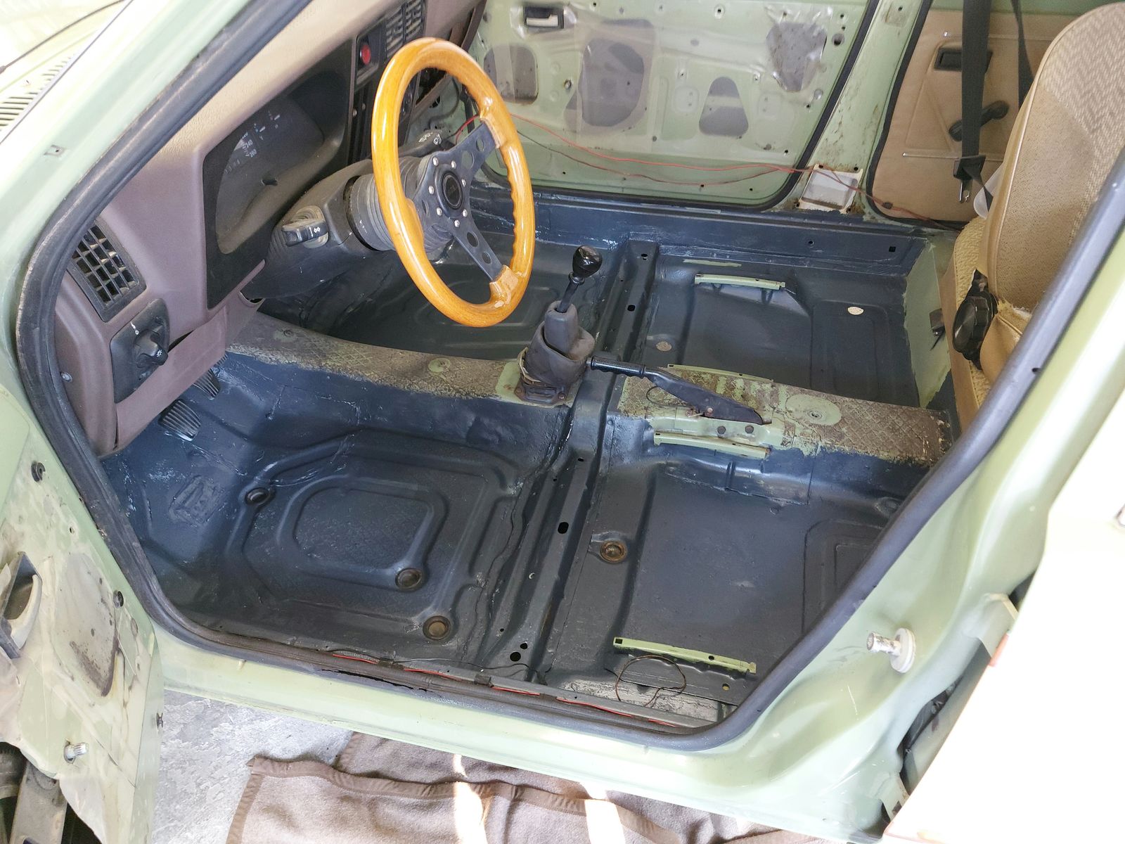

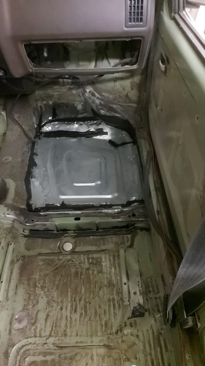

#19 Es geht weiter

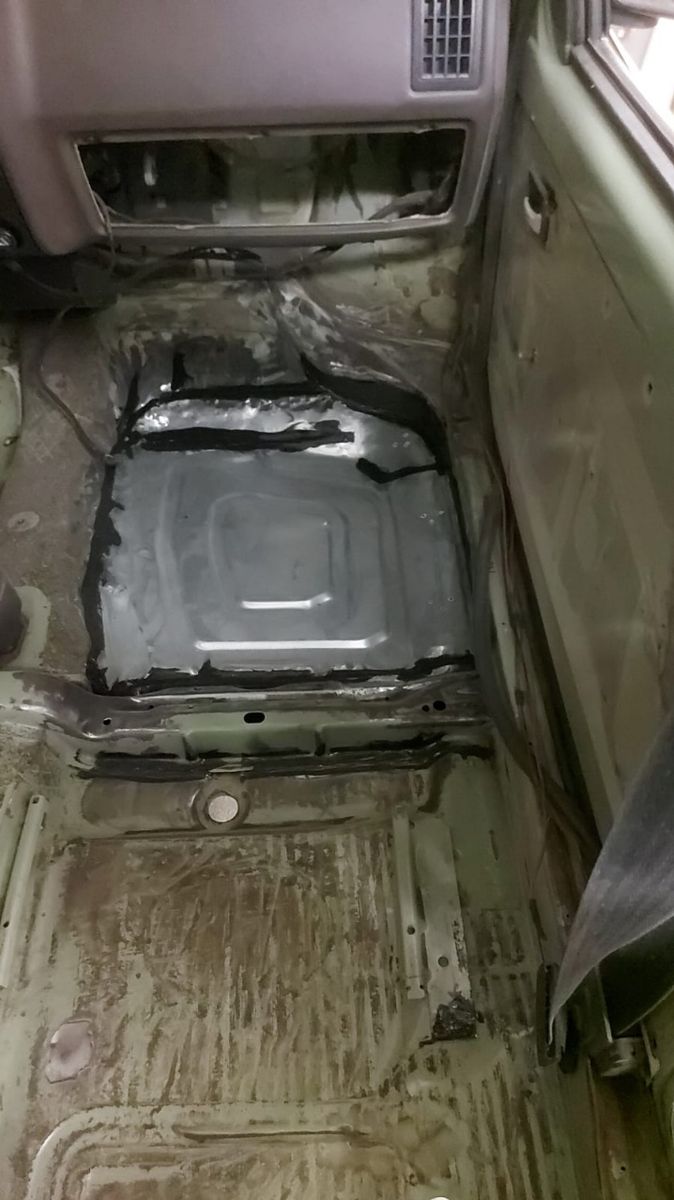

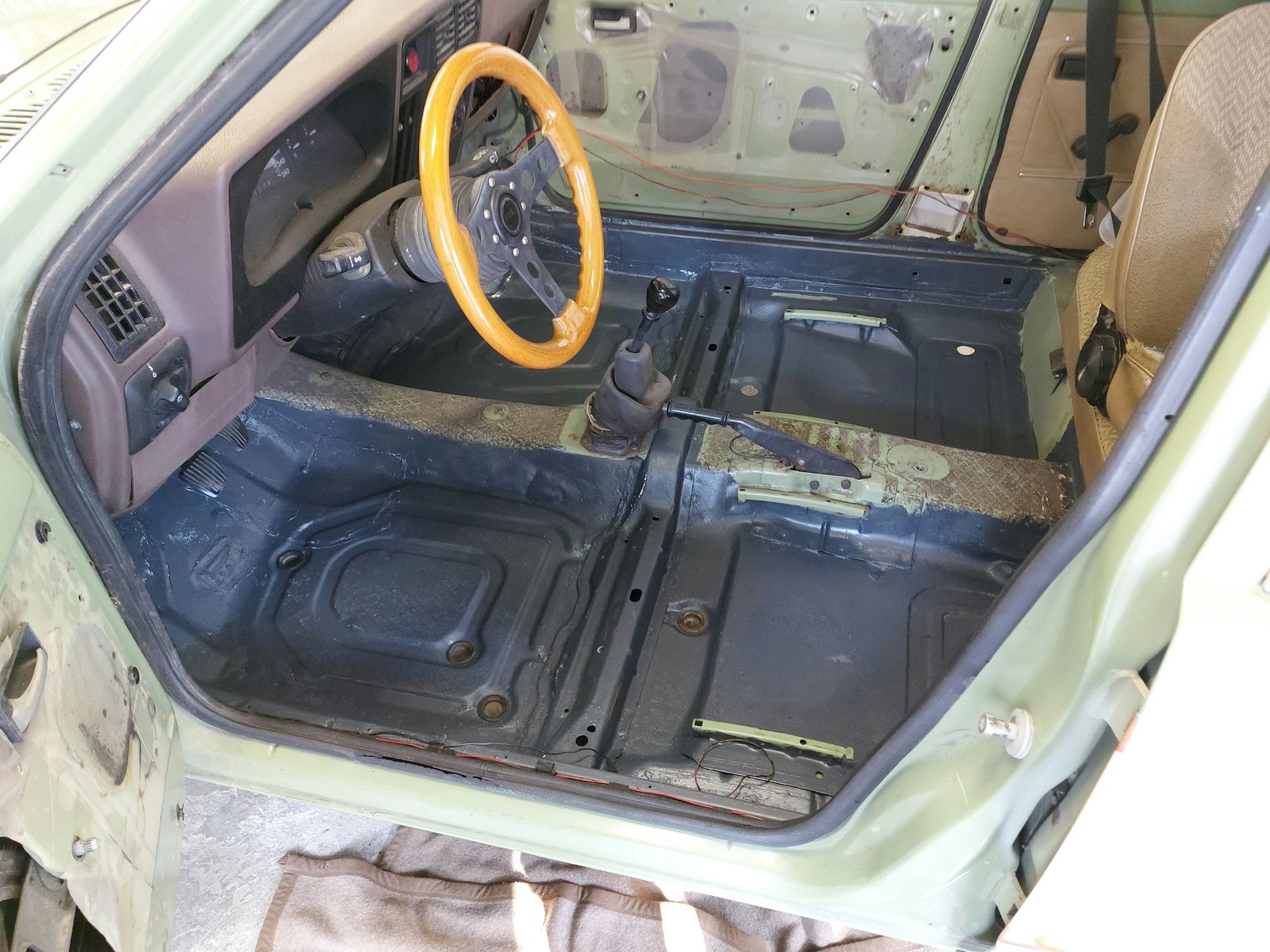

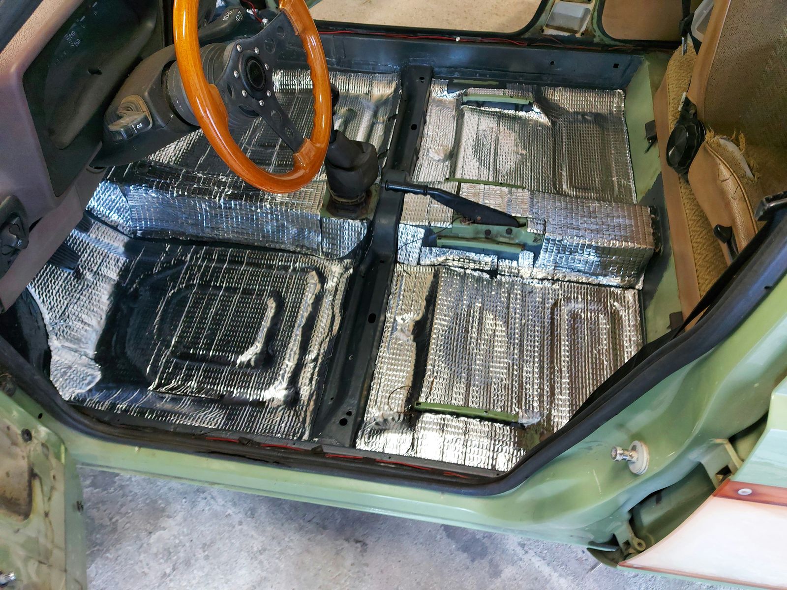

Der Innenboden wurde mit rostschutz gestrichen und Alubutyl matten verklebt.
kadett-forum.de/core/attachment/49191/kadett-forum.de/core/attachment/49192/

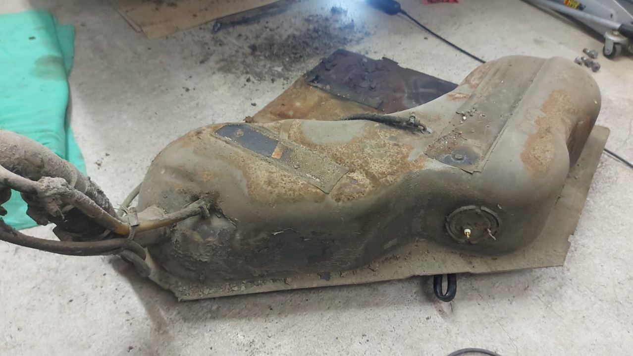

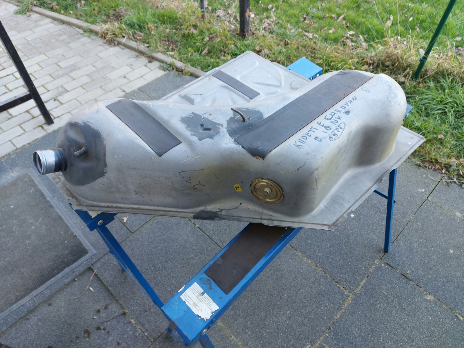

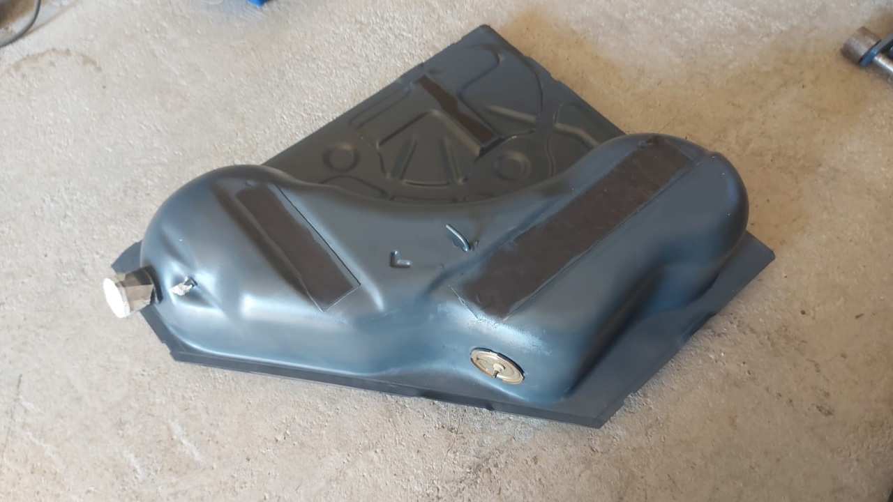

Dann war noch der alter Tank undicht 😔 also besorgte ich einen gebrauchten aus dem E caravan dachte aber nicht das die Stecker für Tankgeber und innenliegende Benzinpumpe nicht passen also bestellte ich einen neuen Tank von E caravan 20ne nicht ganz billig aber egal,mit Rostschutz gestrichen und eingebaut jetzt ist Ruhe und es passt alles.
