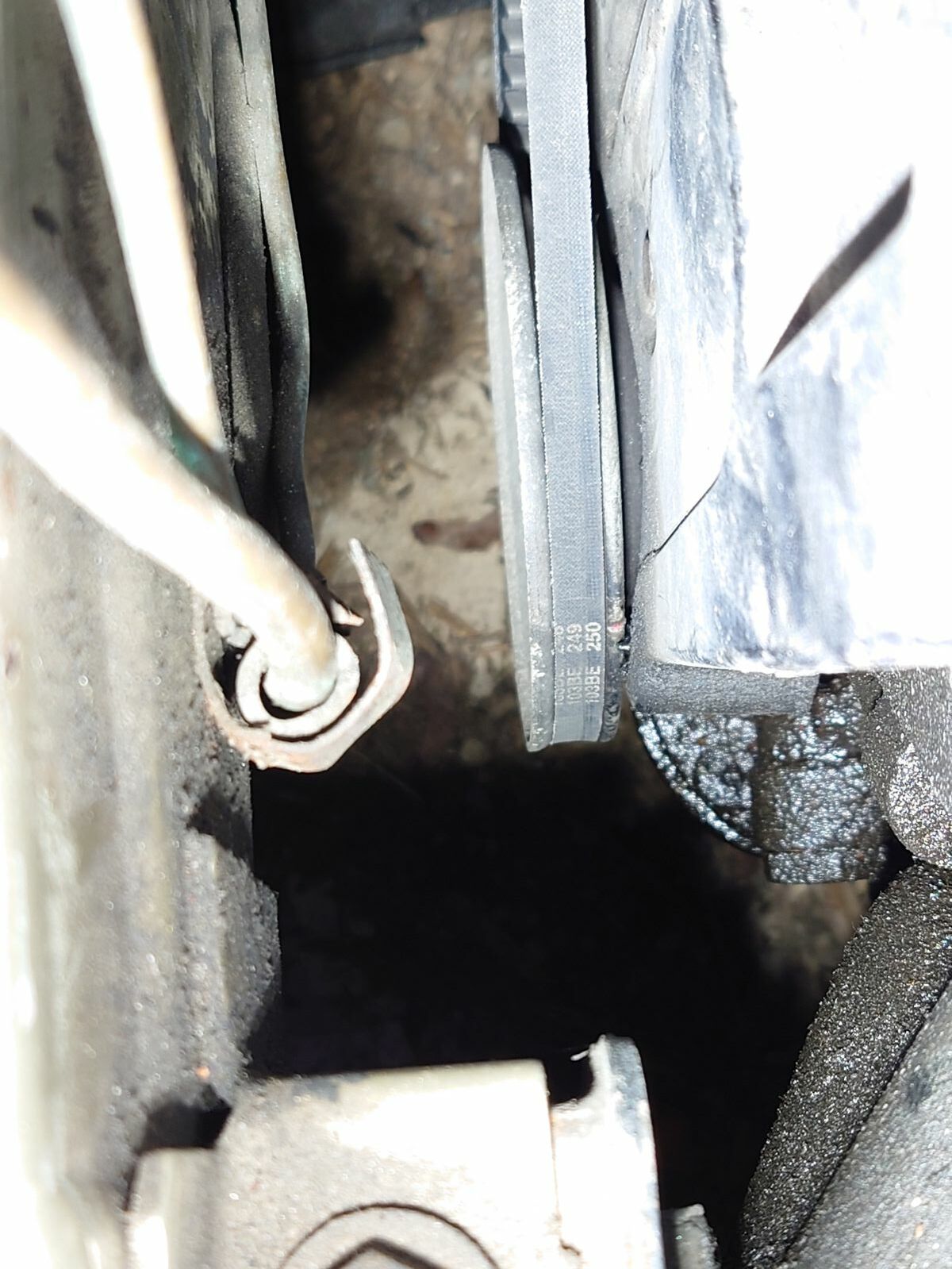

Nun habe ich heute beim Abblitzen des Zündzeitpunktes bemerkt, daß der Zündzeitpunkt beim Gasgeben meiner bescheidenen Meinung nach in die falsche Richtung wandert ![]()
Leerlauf Drehzahlerhöhung
Nachdem der Motor ja mit Sicht auf die Kurbelwelle "durch" das Radhaus Beifahrerseite im Uhrzeigersinn dreht, müsste doch der Zündzeitpunkt nach oben und nicht nach unten wandern, oder?
Zudem ist mir aufgefallen, daß der Zündzeitpunkt nachdem der Motor "stabil auf der höheren Drehzahl" ist wieder auf OT wandert, müsste der nicht auf "vor OT" bleiben?
