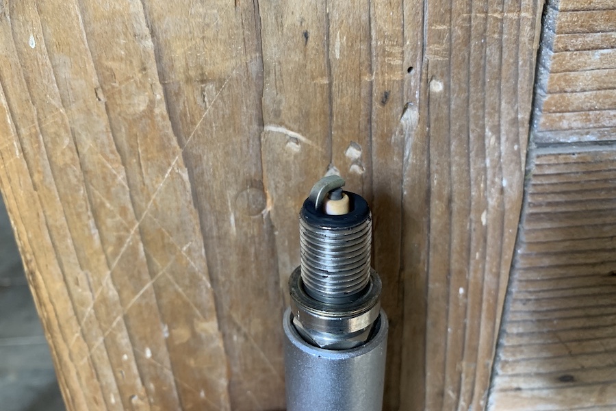

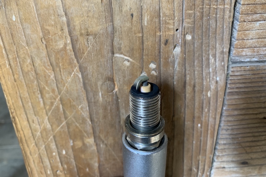

    Ja, aufs Magerruckeln bin ich jetzt auch gekommen. Die Kerzen sind leicht weiß. Hab heute NGK-Kerzen bekommen und morgen sollte endlich der richtige Temperaturfühler kommen. Nachdem ich das gewechselt habe, sollte alles wieder laufen.

    So sahen dann die Kerzen nach einer kurzen Probefahrt (ca. 20 km) aus.

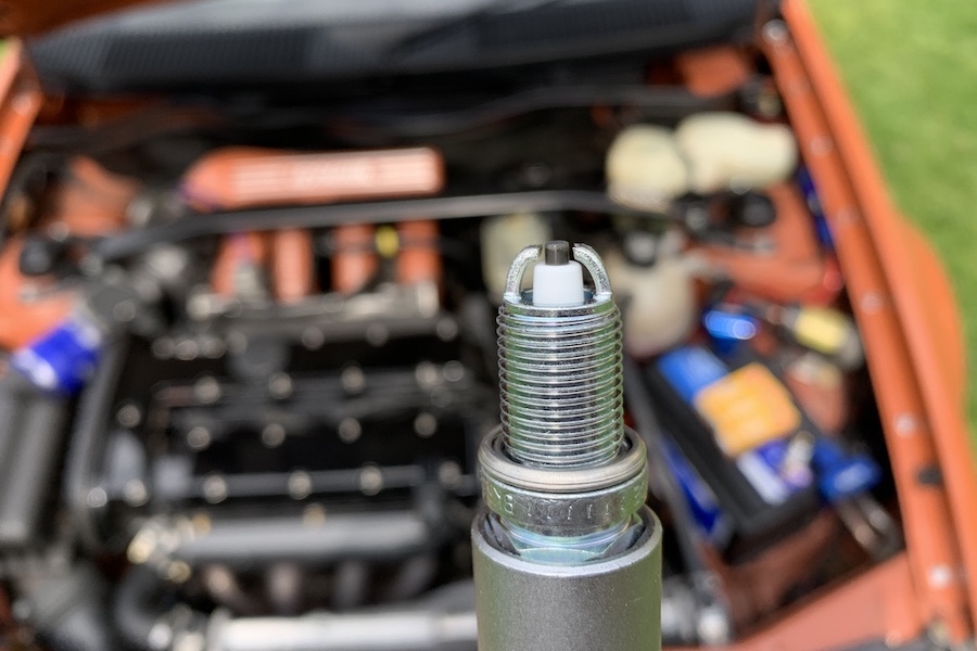

    Habe dann trotzdem noch auf die NGK BKR6EK gewechselt. War erstmal überrascht wegen der 2 Elektroden, aber läuft echt super. Schauen wir mal, was die Langzeiterfahrung bringt.

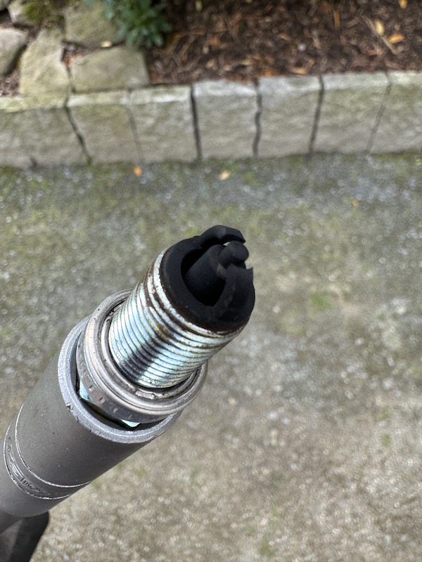

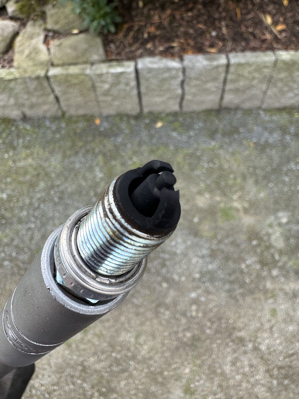

    Dieses Mal sehen die Zündkerzen (NGK BKR6EK) schwarz aus.

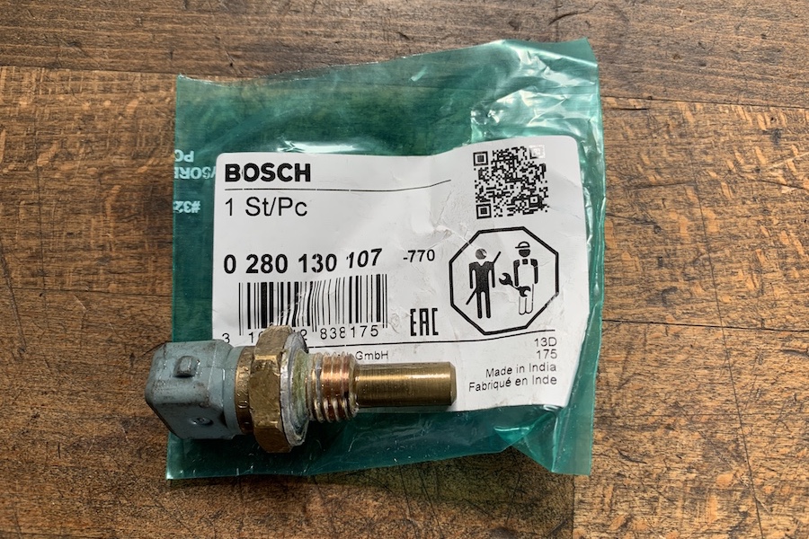

    - Kühlmittelsensor (BOSCH 0 280 130 107)
