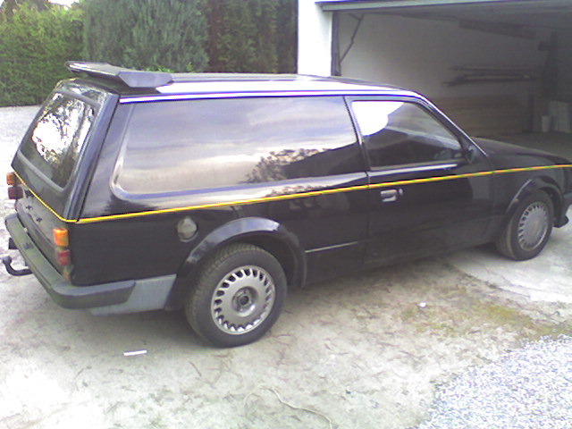

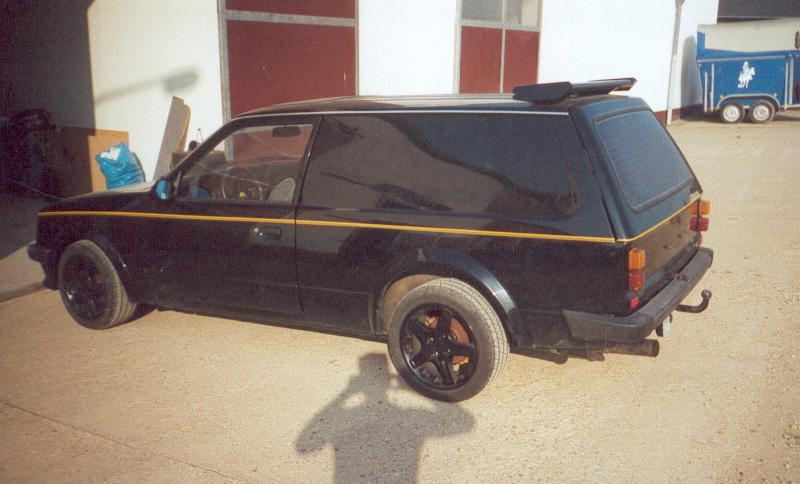

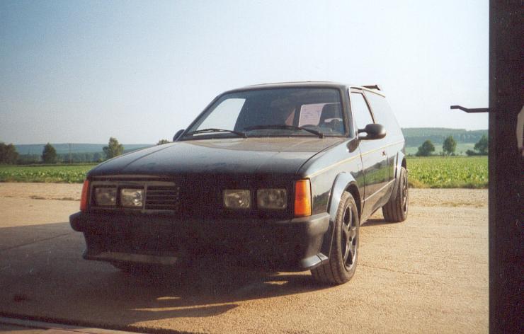

    Mir gefällt der Hobel auch gut.Erinnert mich auch irgendwie ans A-Team.Fehlt nur noch der rote Streifen. :D
  • #22

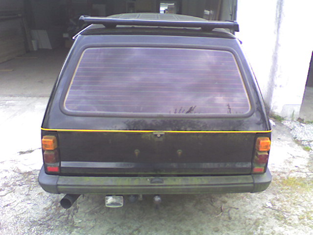

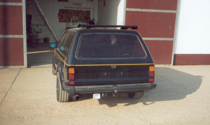

    Mitch: Ich hatte mir die Spiegel damals lange zusammen gesparrt und wollte sie auf meinem E Kadett schrauben,sie waren auch schon beim Lackierer,aber dann kreuzte sich mein Weg mit dem eines B Corsas und danach brauchte der E keine Spiegel mehr. Dann kamm nach drei Monaten der D in die Halle und ich wollte die Spiegel unbedingt verbauen,was auch mit etwas Schwierigkeiten verbunden war,jetzt bleiben sie auf jeden Fall dran :grins:
    Die Rückleuchten sind echt was für Blinde,aber das hatte mich damals auch positiv gestimmt,weil die das Heck total verunstalten und daher nicht so viele drauf geboten hätten. :dummgugg:
    Sie bleiben jetzt erstmal dran,weil es auch nicht gerade einfach ist,orginale Rülis für den Kombi zu bekommen.
    Kadett D Kombi: Geschenkt
    E GSi Schlachtauto: 100€
    Tüv: 171€
    Anmelden: 68,60€

    Jetzt steht das gute Stück in der Garage,erste Bestandaufnahme ist garnicht so schlecht,aber erstmal abwarten,wenn ich ihn richtig durch geschaut habe. Erste aktuelle Bilder folgen später.
    Grünspan läßt grüßen :D
  • #29
    Es ist in einem pasablem Zustand, Kotflügel habe jeweils einen mittelgroßen Blumenkohl im mittleren Türbereich, die Türen und die Heckklappe haben unten an der Falz Rost und die rechte Endspitze muß geschweißt werden, Schweller und Radläufe sind in Ordnung (Hochlraumversiegelung sei Dank!) Federaufnahmen hinten in Ordnung, linker Dom top,rechter Dom ne kleine Rostblase. A-Säulen in Ordnung (nur an der Beifahrerseite im Bereich des Fangbandes etwas Rost. Alle Spritschläuche undicht, Bremsscheiben sind noch zu retten,sind damals neu drauf gekommen und dank der E GSi Alus gut geschützt gewesen. Gillenfeld kann kommwen,wird zwar kein Pokaljäger,aber fahrbereit und sicher wird er sein. ;)
