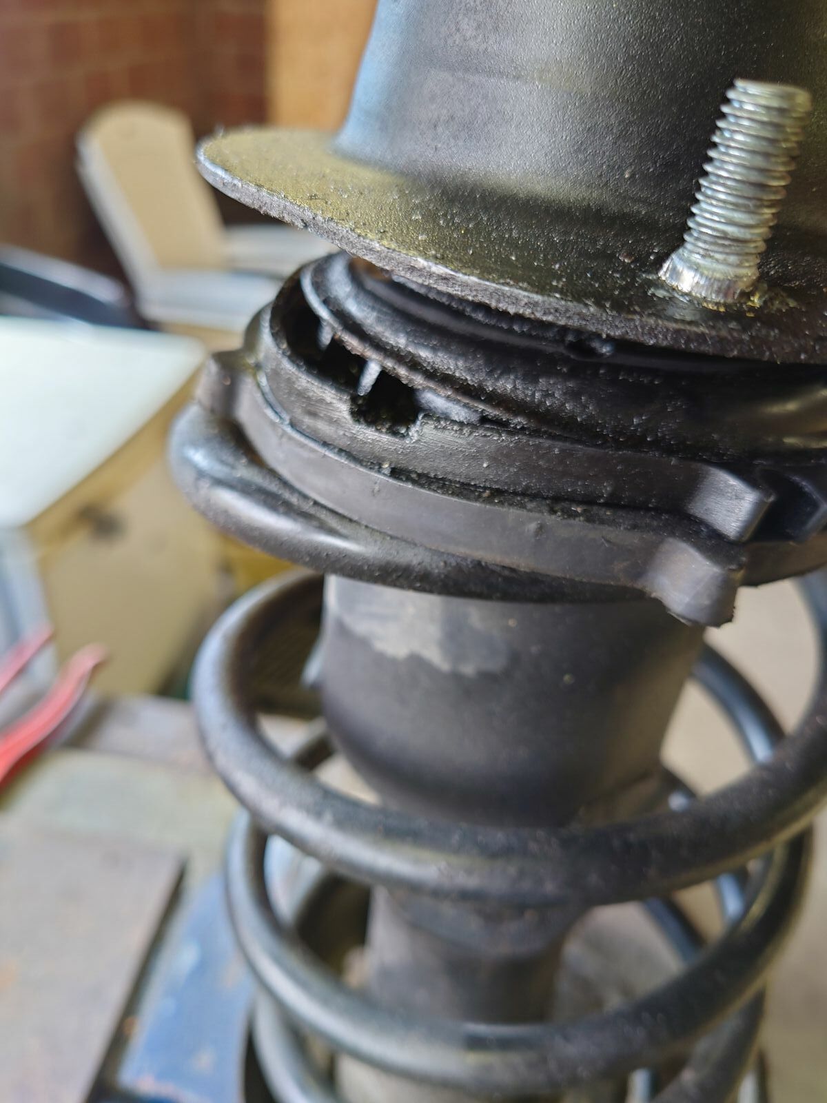

Um euch allen Input zu Problemen zu liefern, möchte ich mich zu einer Problemlösung äußern, falls ihr auch ein einmaliges Knacken beim Anfahren und Bremsen haben solltet.
Habe alles bei mir zigfach kontrolliert, nachgezogen und teile getauscht. U.a. habe ich andere Antriebswellen verbaut, welche auch keine Besserung brachten.
Dann habe ich die Querlenker auf Lager kontrolliert, alle Gelenke, die Federn waren nicht gebrochen, Domlager keine 10tkm alt. Getriebelager hatte ich unter Verdacht, das war es auch nicht.

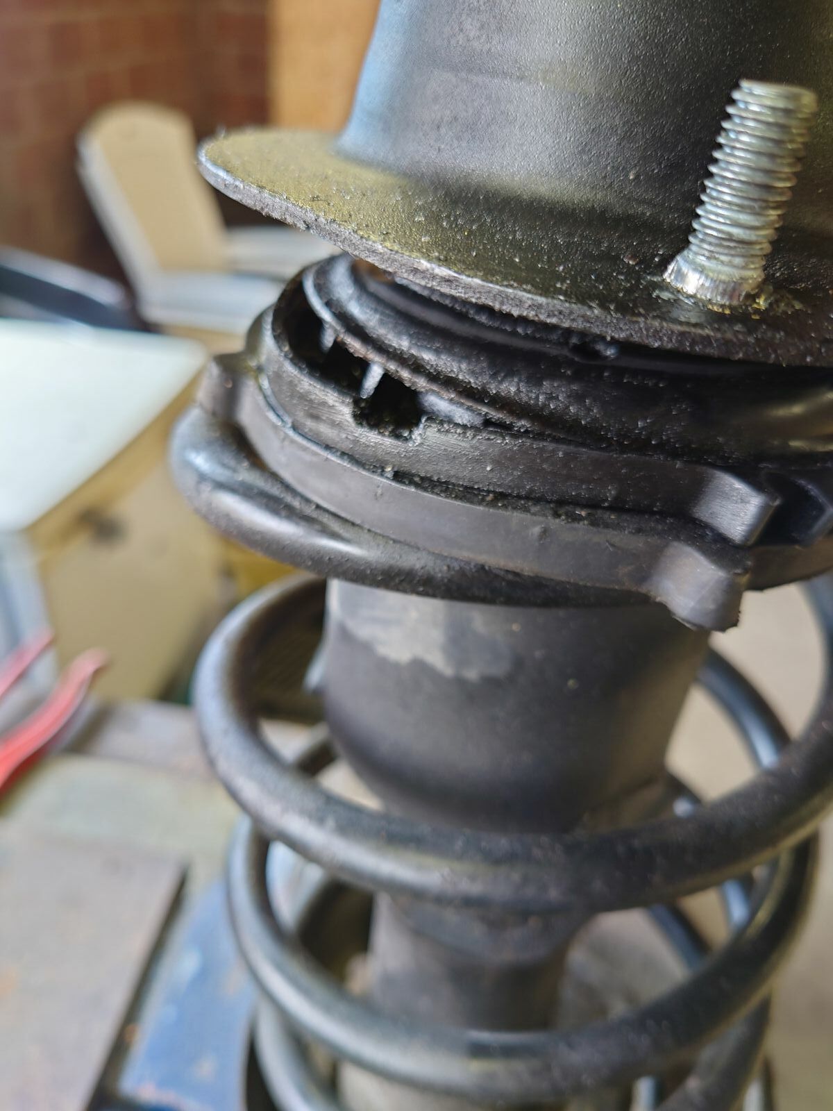

Dann habe ich einfach mal die Federbeine ausgebaut und den Fehler gefunden. Es waren die Staubschutzkappen/oberen Federteller! Dort haben sich die Metallteller vom Kunststoffteil gelöst und lustig, munter verdreht. Dadurch versprang ständig dann wohl die Feder in die Kronenmutter vom Stoßdämpfer hat die Innenseite von den Staubschutzkappen zerstört, so wie das Kunststoffrohr.
Neue Staubschutzkappen sind nicht mehr zu bekommen, beim FOH oder Teilehändler. Bei eBay hatte ich aber Glück und habe Zeit nagelneue für 70€, plus Versand, bekommen.
Eingebaut und jetzt ist alles wieder gut.
Hoffe, dass euch das bei einem eventuelle Knacken helfen könnte!?
Anbei ein Foto...
