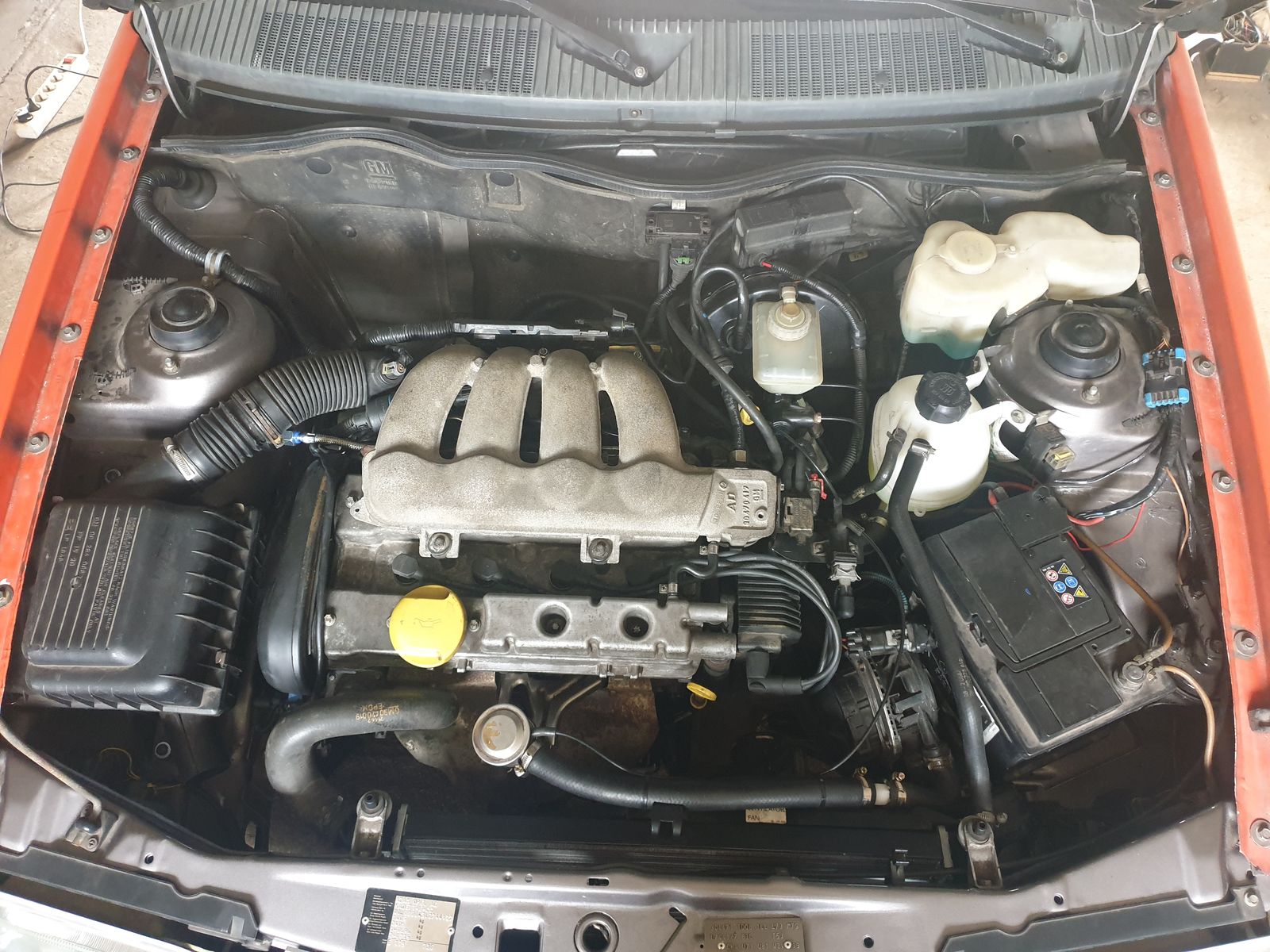

			#7 Hallo, muss nicht zwingend sein. Habe auch einen umgebaut. Der obere Kühlwasserschlauch vom Astra F, die Spannrolle für die Lima vom Astra G, Kabelbaum ( Armaturenbrett) modifiziert. Wegfahrsperre und OBD Stecker ist auch umgebaut. Wegen der Änderung der Abgasnorm hab ich das Sekundersystem mit eingebaut und laut meinem Tüvprüfer, muss dann auch der Kat mit Anpassung vom Tigra A / Astra F auch drunter. Hab das ganze nur leider noch nicht eingetragen, da der Prüfer grad im Sommerurlaub ist.
