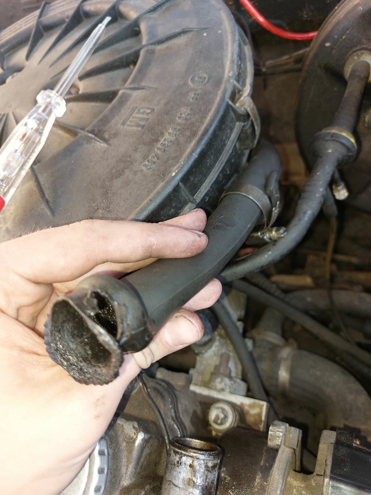

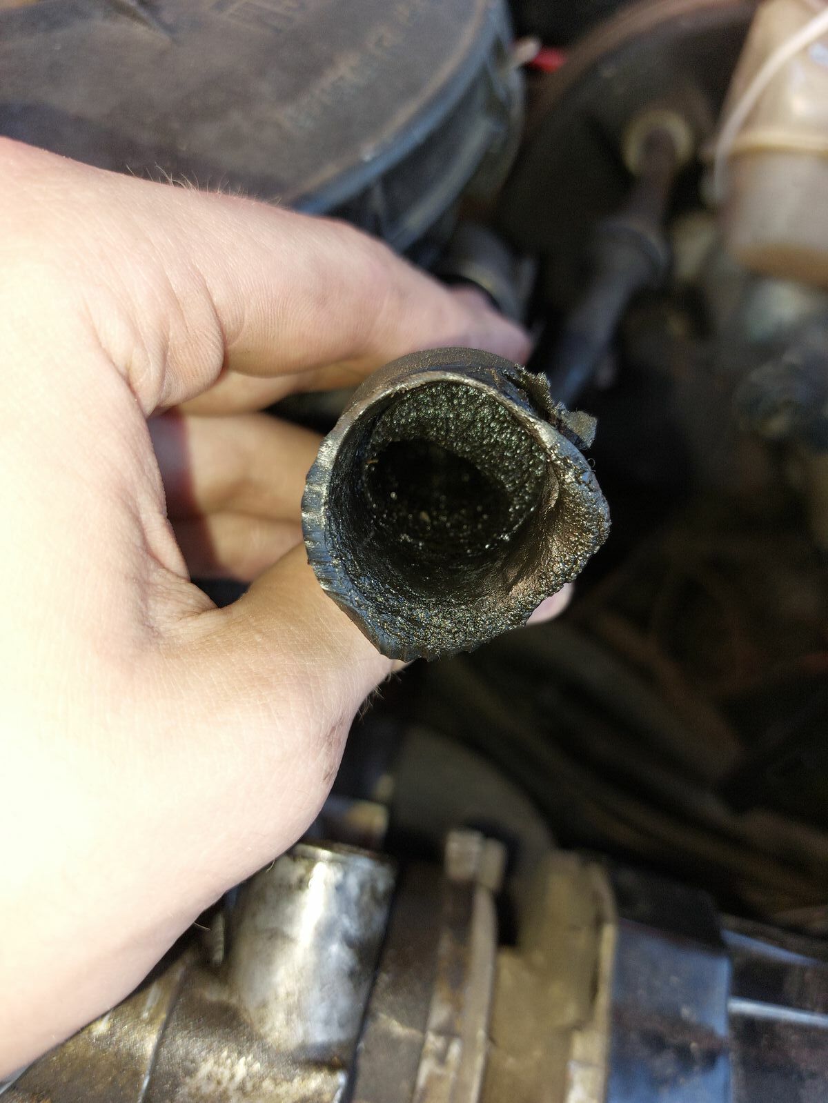

    Gerade eben war ich mit meinem Kadett unterwegs und plötzlich hört ich ein leises Krachen(hörte sich an wie ne Volle Flasche die herunterfällt). Danach funktionierte die Motorbremse nicht mehr, die Motorkontrollleuchte fing an zu leuchten und der Motor lief auf Notlauf. Jetzt startet er nur kurz und geht direkt wieder aus, ausser ich bleibe am gas. Der Schlauch für die Rückgeführten abgase ist ziemlich spröde und es befindet sich nicht wenig Ruß drinnen. Im Motor genau dasselbe. Was könnte das Problem sein?
    Update: Habe gerade den Fehlerspeicher ausgelese und es wurde 33 ausgespuckt. Also sollte es am wohl Kurbelgehäuseentlüftungsschlauch liegen. Ich finde im Internet aber soweit keinen neuen für den Vergaser.
    Also wenn der Schlauch bereits so zugesetzt ist, wie sieht es denn dann erst im Anschlussstutzen und im Zylinderkopf selbst aus?

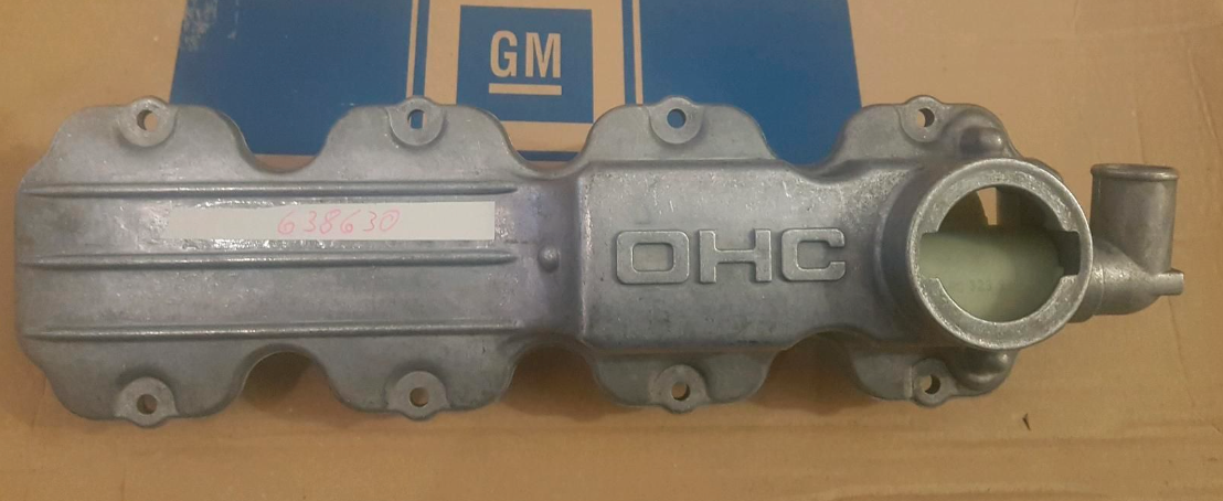

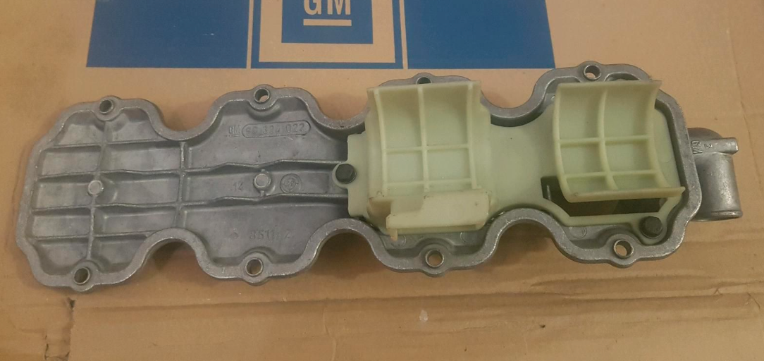

    Ich würde den Nockenwellengehäusedeckel mal abnehmen und den Ölabscheider reinigen.

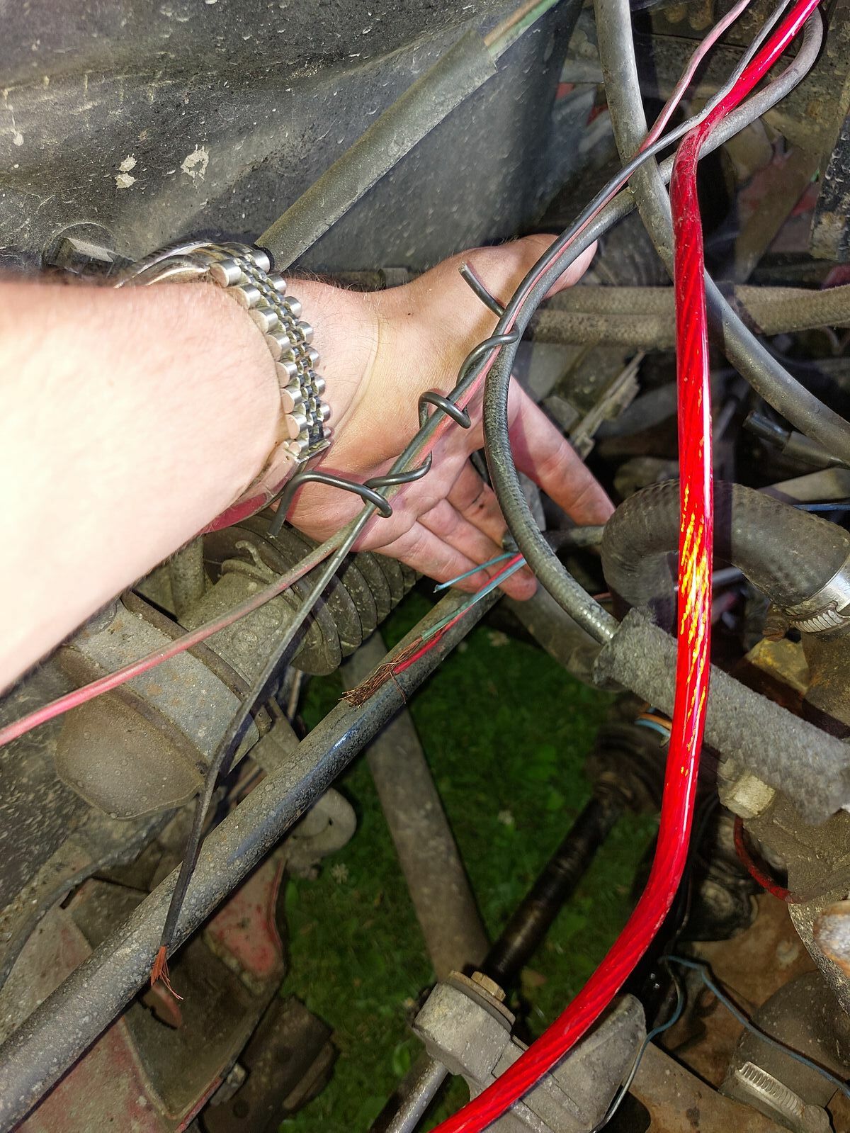

    Danke für den Tipp, ich werde den Ölabscheider reinigen und den Schlauch erneueren. Nach 5 Minuten hinsehen heute morgen habe ich das Problem gefunden. Ein paar Kabel haben sich auf der Antriebswelle verfangen und sind abgerissen. Das wird dann auch das kurze krachen gewesen sein

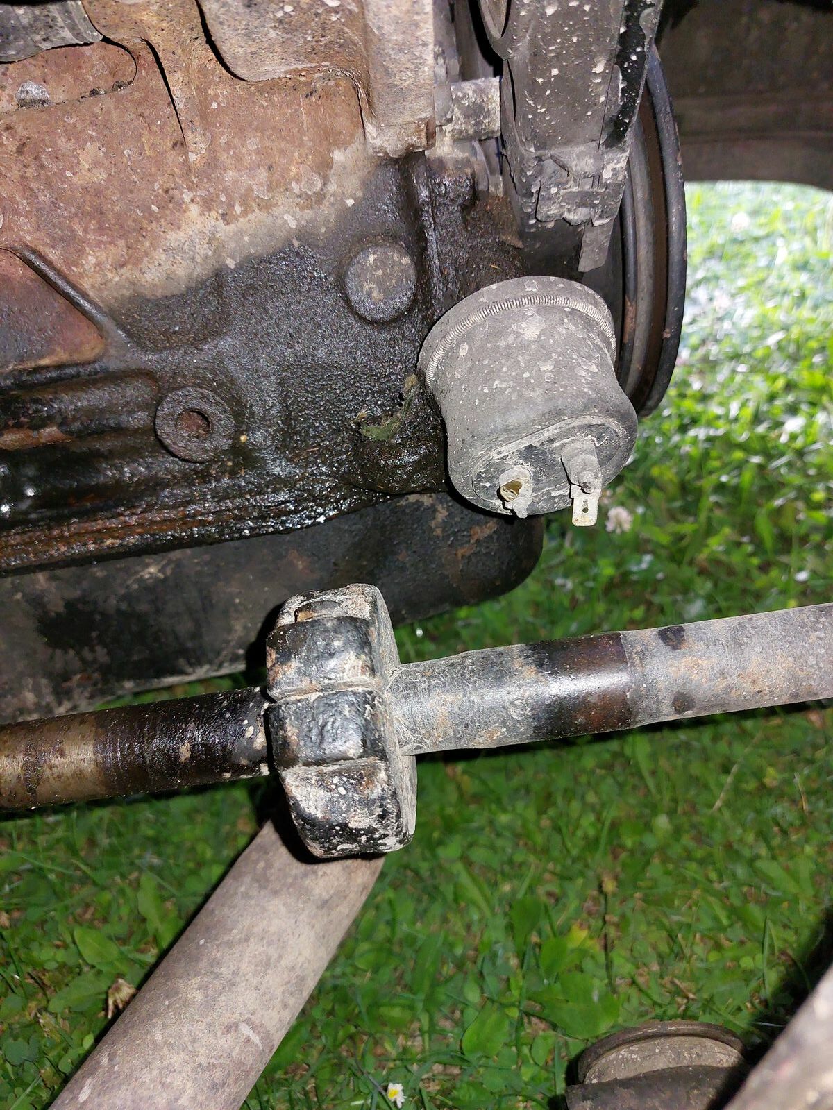

    Ich befinde mich in Braunau am Inn. Lichtmaschine und sonstiges habe ich ausgebaut damit ich besser arbeiten kann. Das Kabel kommt von der Motorsteurung und geht unten an das Teil(Ich weiß leider nicht was es ist) welches sich neben der Antriebswelle befindet.

    Rot = Generator Klemme 30
    Blau / Weiß = Generator Ladekontrolleuchte Klemme 61
    Grün / Schwarz = Öldruckschalter

    Das schwarze Kabel sieht schwer nach nachträglichem Einbau aus, hat nichts mit dem Motorkabelbaum zu tun.
    Das Teil an der Antriebswelle ist der Öldruckschalter.

    Das ist ein Öldrucksensor, den braucht man eigentlich nur wenn ein LCD Tacho verbaut ist. Ansonsten genügt ein normaler 1-Poliger Schalter.
    Meine Vermutung ist, dass sich die scheinbar nachträglich gezogenen Kabel vom Öldrucksensor in der Antriebswelle verfangen heben, und die restlichen Kabel in dem Bereich mitgerissen haben.
    Wenn du die Kabel also neu legst, unbedingt darauf achten dass die Kabel weit genug von rotierenden Teilen entfernt sind.

    Dass sehe ich genauso.
    Sofern Du keine Öldruckanzeige im Fahrzeug hast, ist der normale 1-polige Öldruckschalter ausreichend.
