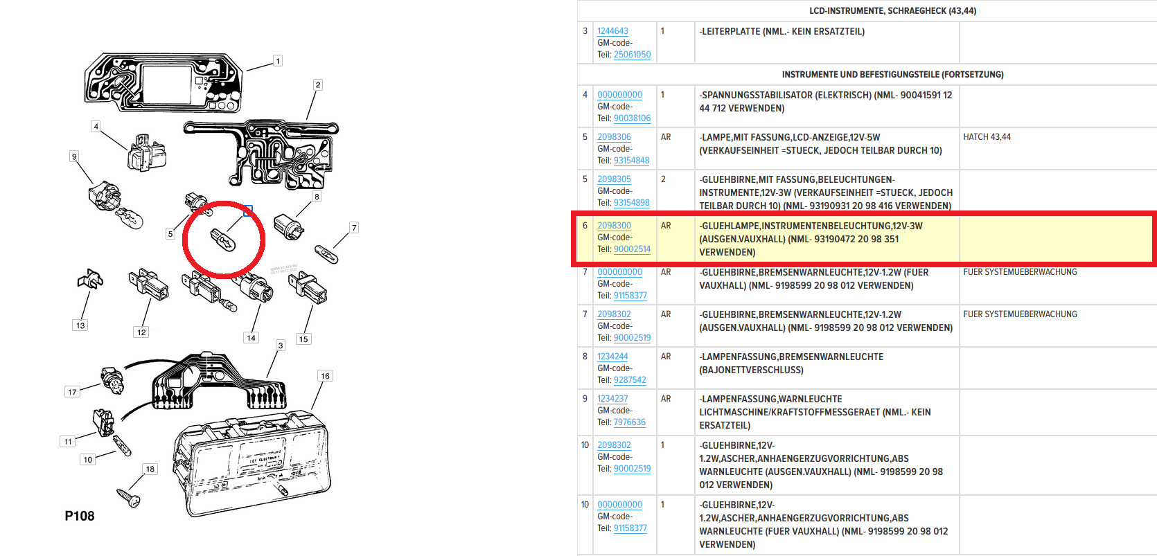

LCD Tacho-welche Lampe??
    Ganz normale Glassockel 12V / 3W, überall erhältlich im Fachhandel.
    Original:
    Opel 2098300
    GM 90002514
    Danke für die schnelle Antwort,hab irgendwie im Hinterkopf daß das größere Dicke Lampen waren komplett zusammen gelötet und man konnte die Lampe nicht alleine tauschen....
    Die im LCD sind 2 grosse Halogen leuchten und nicht die kleinen.
    Müssten diese hier sein.
    93154848
    Ggf neue 12V Halogen in den alten Sockel einlöten auf die Metallzungen. Sollten 12V, 5 Watt sein was ich noch in Erinnerung habe.

    Wichtig zu Beachten
    In den mittleren Sockel kommt keine Birne rein! Die sorgt kaum für Licht, sondern nur dafür dass dem LCD schön warm wird..
