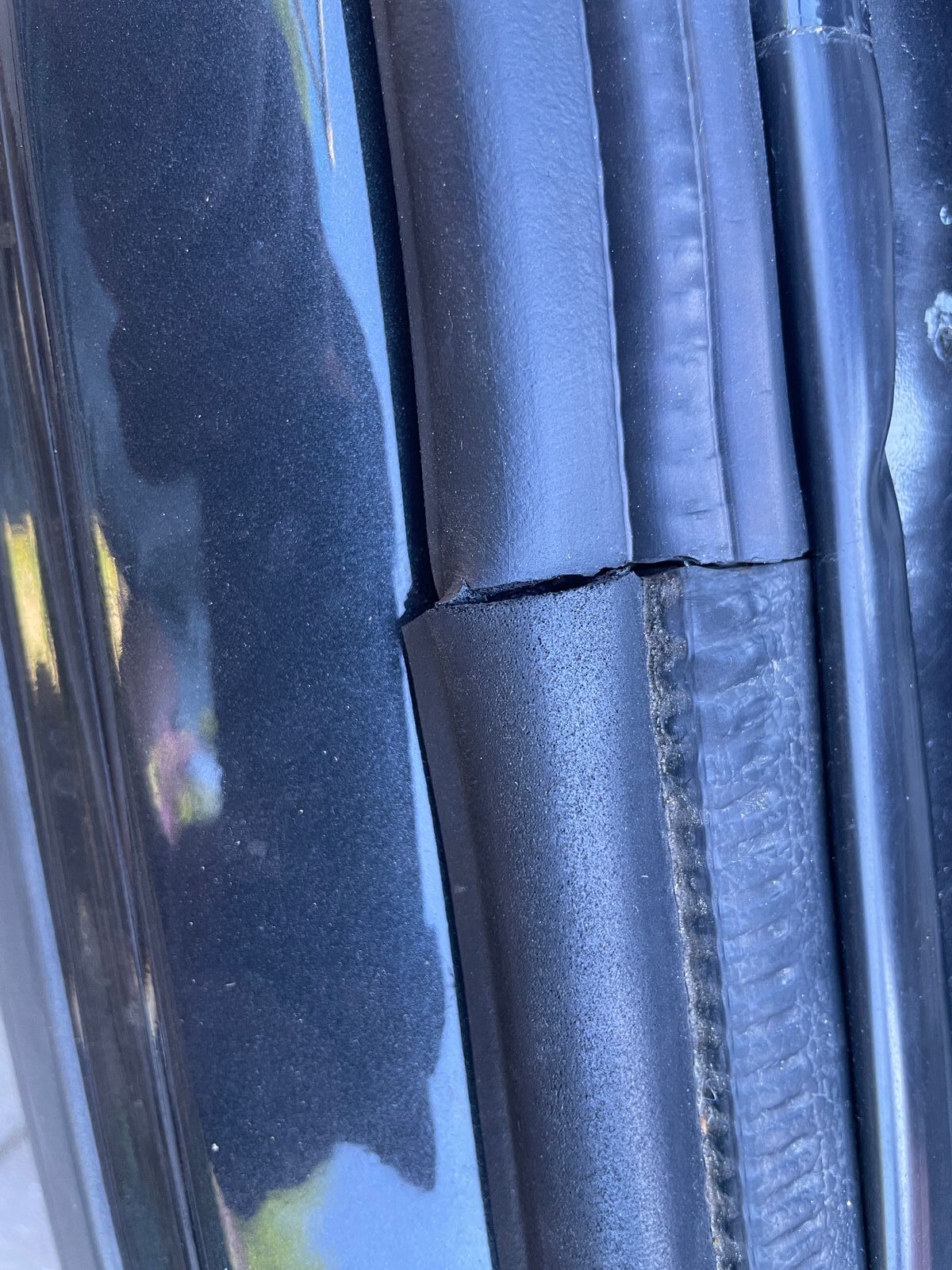

Zunächst wollte ich nur die vordere Hälfte tauschen, da das Cabrio eine spezielle Dichtung für die hintere Hälfte hat um die Ecken und den Raum von der Rahmenlosen Scheibe bis zur B-Säule abzudecken.
Da hat schon gut gepasst am Stoß:

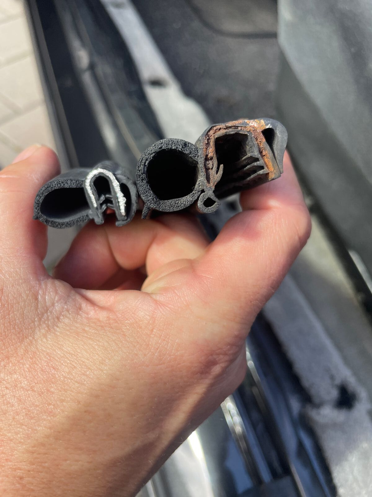

Die Berlingo Dichtung ist zunächst mal deutlich schmaler, das hab ich weiter oben bereits dargestellt.
Wenn man die Dichtung dann aber Stück für Stück vorsichtig reinklopft, dann weitet sich die Nut natürlich entsprechend. Am Ende ist das Ergebnis dann wie man sieht dem Original sehr ähnlich.

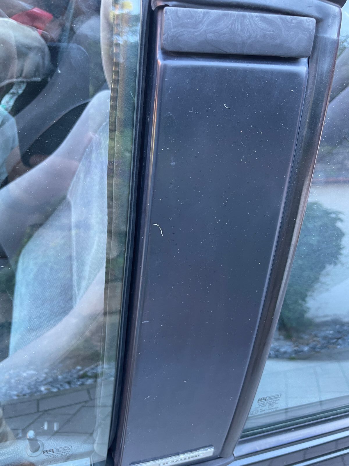

Hier sieht man dann, was vorher schon klar war: Die Abdeckung zur B-Säule ist nicht gegeben.
Da die originale Dichtung aber auch nicht mehr gut saß, hab ich es erstmal so gelassen,
