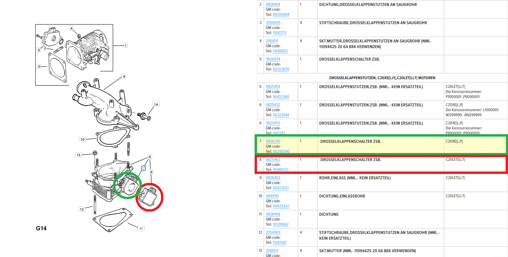

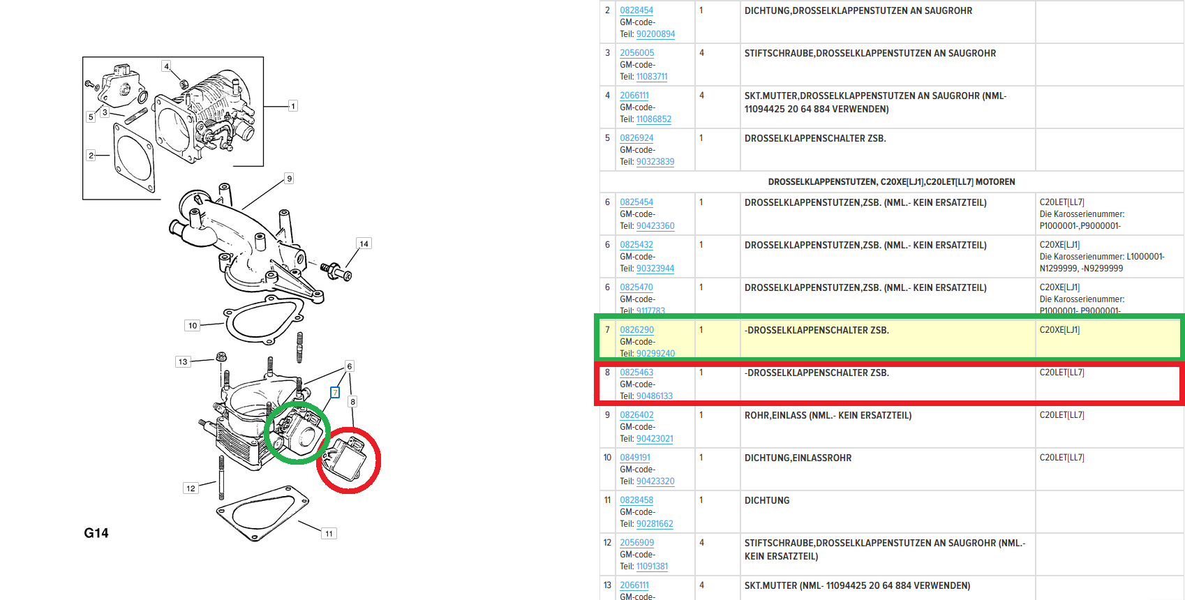

Im Calibra Katalog stehen drei variante drin, eine ist klar die M2.5, der nur eine Schalter ist, aber die weitere zwei sehen sehr ähnlich aus, und die Resultate bei Google zeigen oft genau derselbe an. Auch im Autodata gibt es genau derselbe Messwerte and derselbe Punkte an. Also, frage no. 1, sind die identisch?
Gm nummer sind: 90486133 und 90323839
Frage no.2 was habe ich da falsch gemacht?
