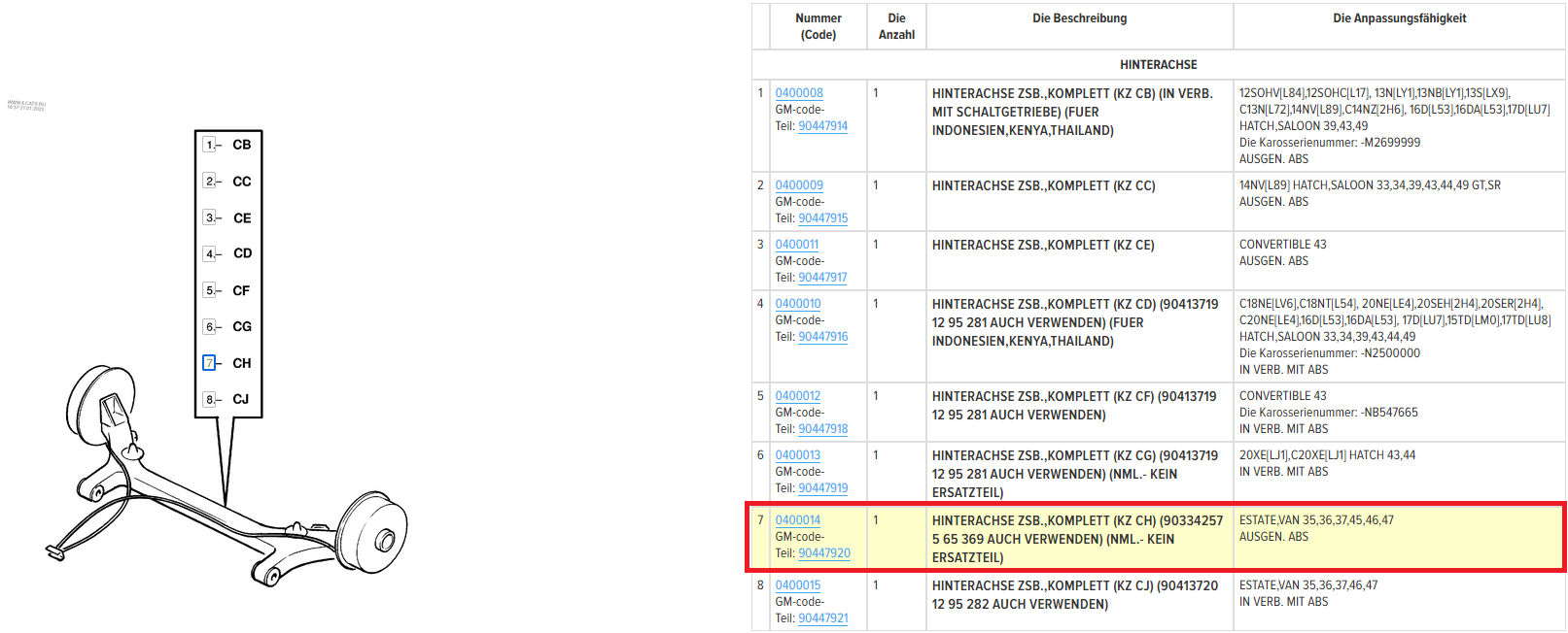

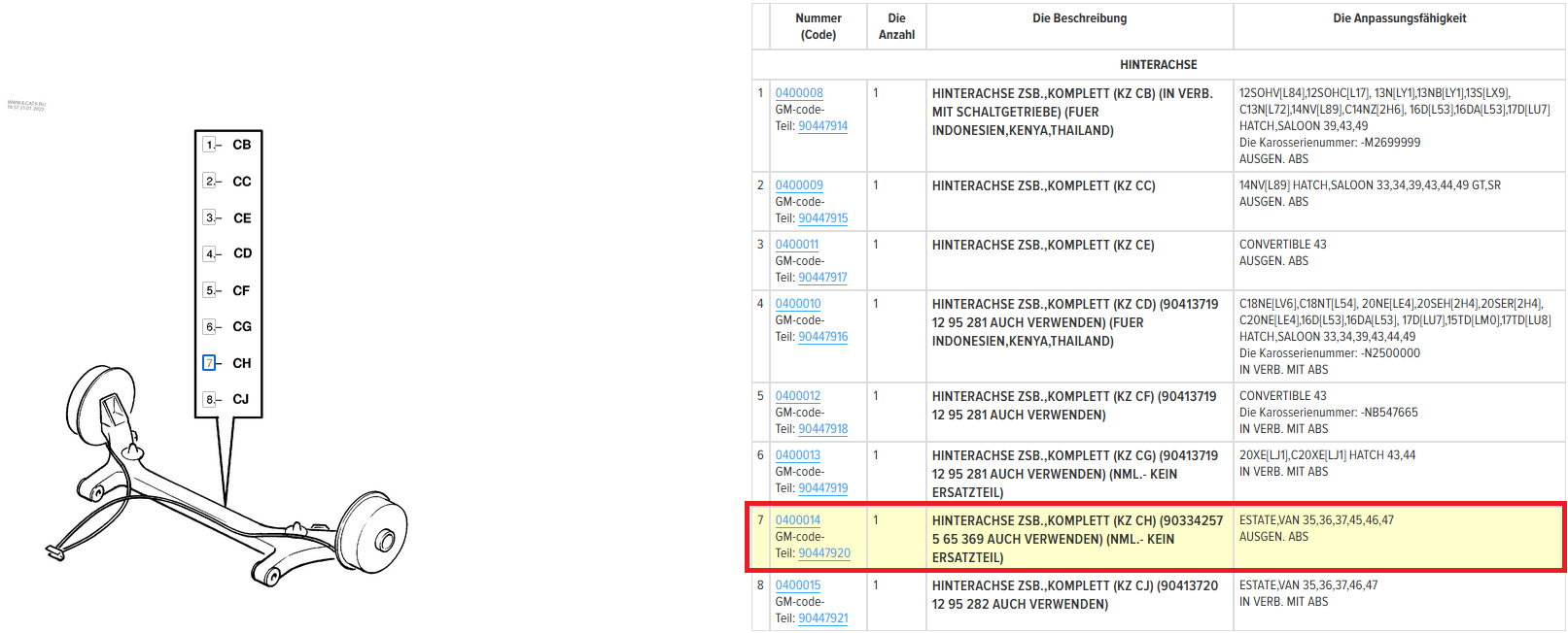

    Hallo Nick,
    passt.
    Einziger Unterschied bei den Caravanachsen ist mit oder ohne ABS.

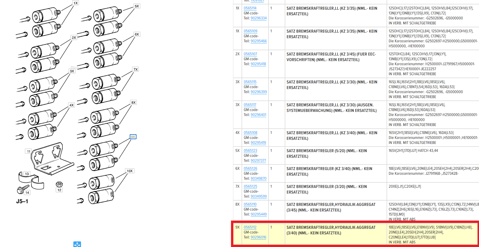

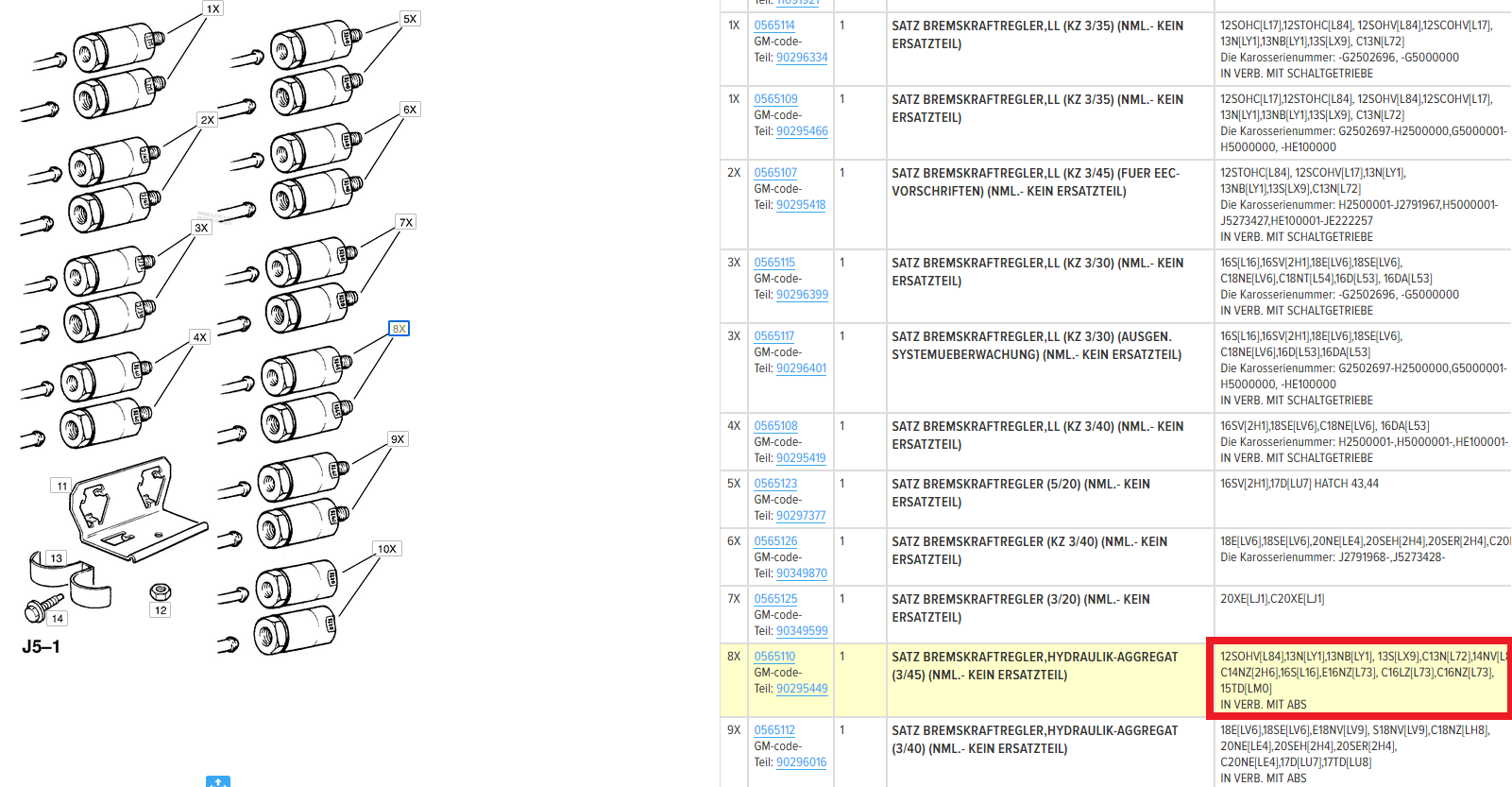

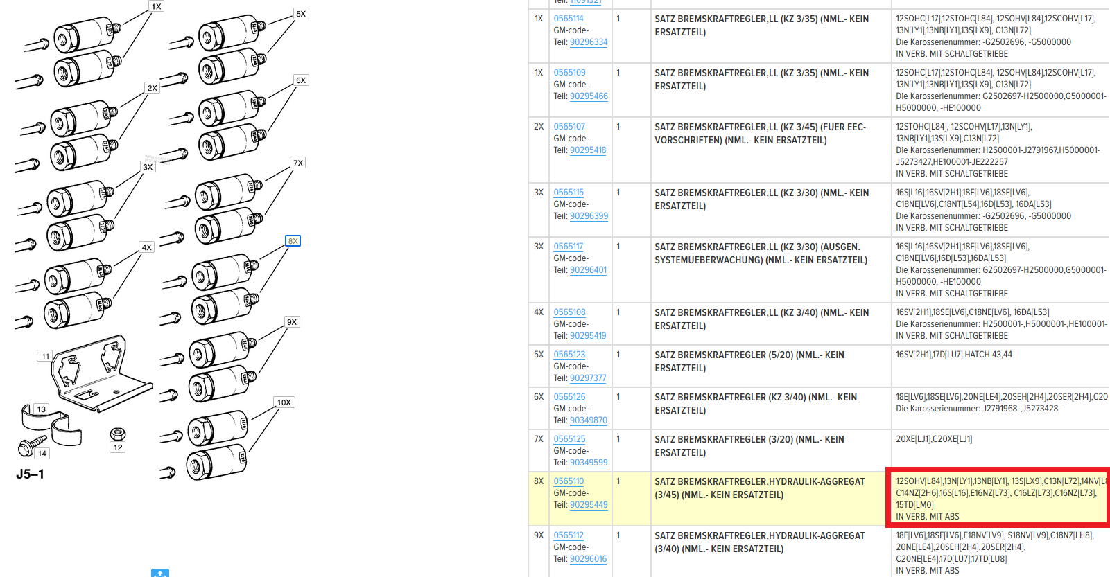

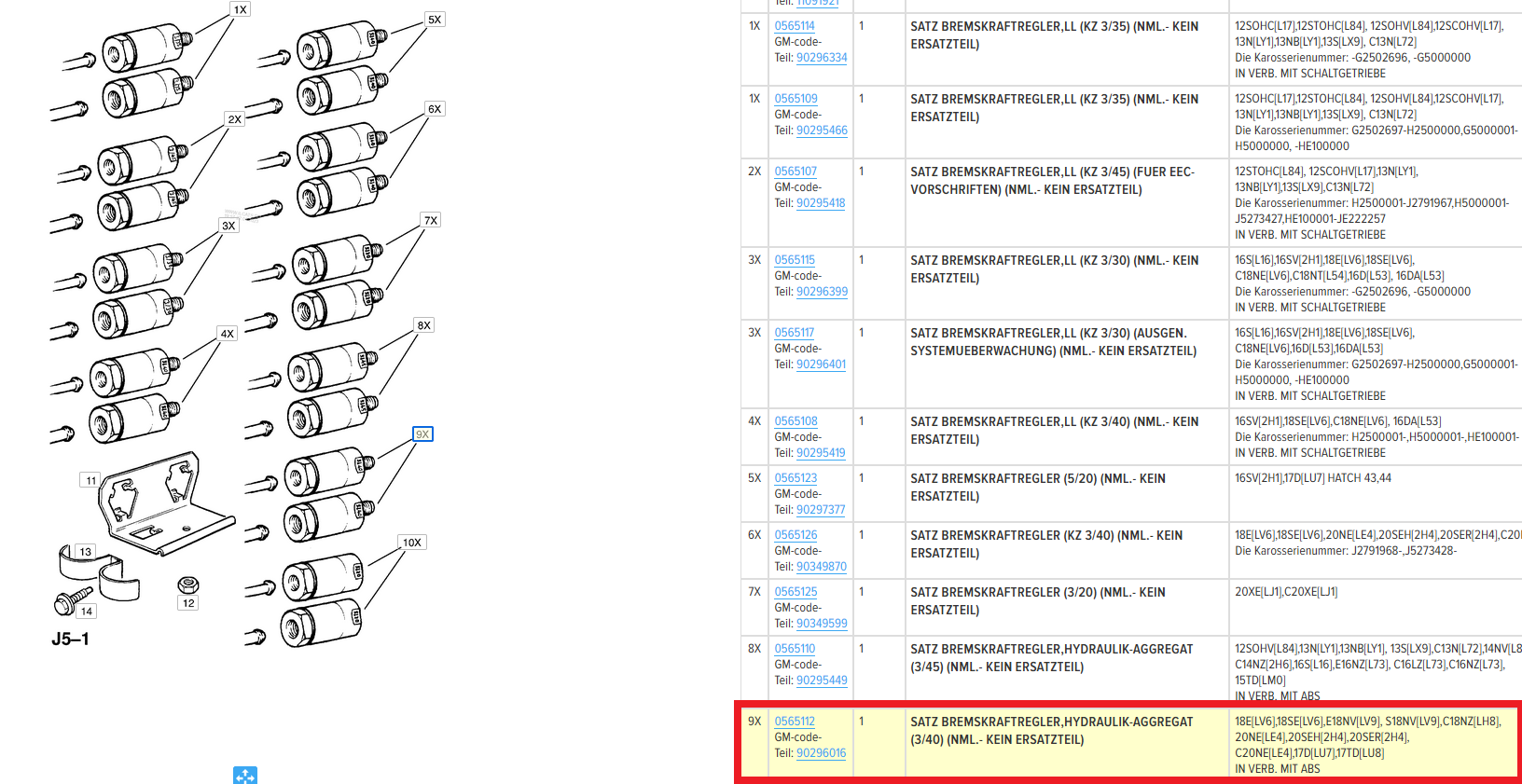

    Gerne.
    ABS müßte für alle Motor- und Modellvarianten bestellbar gewesen sein.
    @Meenzer: Bist du dir da sicher? 🤔 Den 13NB gab es ja auch im Facelift, den habe ich noch nie mit ABS gesehen. Beim C14NZ bin ich mir nicht ganz sicher!?
    Die Achsen sind gleich, bis auf die Bremsen. Kann mir nämlich gut vorstellen, dass der Diesel schon die großen Trommeln hat.
    Weiß nur nicht, ob eine Umbau dieser bremse möglich ist? Beim CC und co. gab es nämlich auch Unterschiede zwischen geschraubten und verschweißten Achsstummeln.
    Was ist sicher?
    Mein Erinnerungsvermögen nach über 30 Jahren? :whistling:
    Bin der Meinung, das es auch für den Diesel lieferbar war.
    Aber, das ABS kam 1989 und der 13NB müßte etwa bis Juli 89 angeboten worden sein.
    Zudem, wieviele Kadett-E haben ABS?
    Bei den Spitzenmodellen ja, aber wer hat damals für eine einfache Familienkutsche bei einem Anschaffungspreis zwischen 13-18.000DM noch ABS aufbestellt, das zwischen 1000-2000DM gekostet hat.
    Und der Diesel hatte beim Kadett wohl doch eine untergeordnete Rolle als Motorisierung.
    Deswegen werden die wahrscheinlich an einer Hand abzählbar sein.
    Aber vielleicht hat da jemand im Forum irgendwelche Unterlagen oder Quellen...
