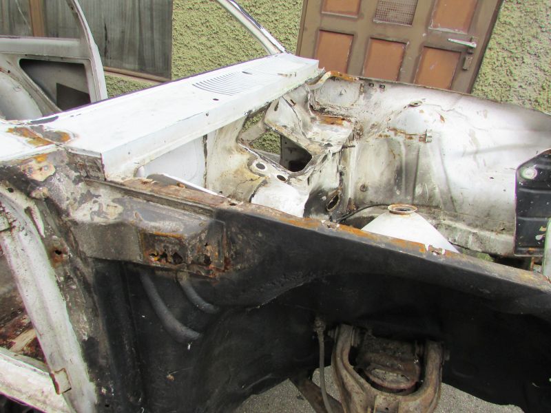

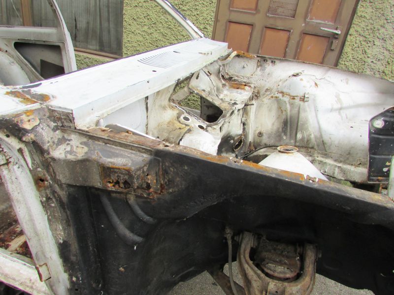

#5 Die Falze sehen dann meist so aus. Da hilft nur Windschutzscheibe ausbauen, hoffen, dass noch niemand mit der schwarzen Dichtmasse nachgedichtet hat, Falz entrosten, wenn der Scheibengummi nicht brüchig oder voller Dichtmasse ist ab in einen Kissen-/Deckenbezug und bei 60° in die Waschmaschine. Sonst Gummi erneuern. Dann wieder alles einbauen und mehrere Male (dazwischen trocknen lassen) mit möglichst dickflüssigem Hohlraumwachs aus der Spraydose zwischen Dichtung Falz sprühen. Dann ist der Falz konserviert und alles garantiert dicht.

Wie geschrieben sehr wahrscheinlich an der Ecke A Säule , Windleitblech, da kommt in der Regel zuerst Wasser rein und da gammelt auch oft der Scheibenrahmen durch.
Was auch eine Schwachstelle ist, ist der Batterieboden da gammelt es auch oft, da würde das Wasser dann aber eher im Beifahrerfussraum stehen.
